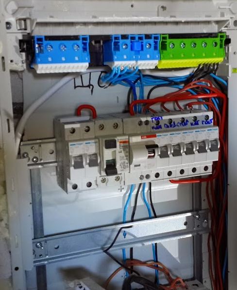

goga777 Опубліковано: 19 жовтня 2014 Автор Поділитись Опубліковано: 19 жовтня 2014 (змінено) Сегодня потратил около 3 часов, силовой щит закончен на 95%. Также очень пригодились диф автоматы, которые нашел в загашнике 8) Теперь предстоит щит освещения. Так как в освещении использовал многожильные кабеля и шнуры то завтра надо бы купить обжимной инструмент и гильзы разного калибра. Мастер подключая интернет что то бубнил про абсолютно новое оборудование и еще что то бла бла бла . Так вот взял ноутбук сегодня и измерил скорость. Вроде неплохо для сельской местности. Ну и тариф нормальный для такой скорости (кто придумывает такие названия для тарифов? ) Змінено 19 жовтня 2014 користувачем goga777 3 Посилання на коментар Поділитися на інших сайтах More sharing options...

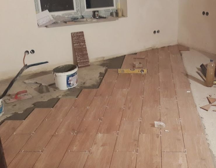

goga777 Опубліковано: 21 жовтня 2014 Автор Поділитись Опубліковано: 21 жовтня 2014 Начали ложить плитку. Мдаа договорились с перекрытием плитка-плитка 1/3 а они забыли и ложат с 1/2. Зараза. Ну следующую комнату однозначно перейдут на 1/3, так лучше. Все получает определенную завершенность, аж удивляешся. Требуют плиточники установить двери, а столяра кричат чтобы сначала плитку закончили 8) Тут выковырял из заднего фонаря машины светодиодики, говорят что классные, надо бы куда нибудь их применить. Животное, которое я описывал на 16 странице оказалось на удивление доброжелательное и разговорчивое. Вроде балинезийская порода. В первый же день она сама сходила на лоток в еде неприхотлива. Постоянно играется. Немножко откормили, а то страшно было на нее смотреть. Лапка понемногу заживает. Назвали ЖУЖА ;) 12 Посилання на коментар Поділитися на інших сайтах More sharing options...
Maris Опубліковано: 21 жовтня 2014 Поділитись Опубліковано: 21 жовтня 2014 а плитка шикарно смотрится по диогонале ;) 1 Посилання на коментар Поділитися на інших сайтах More sharing options...

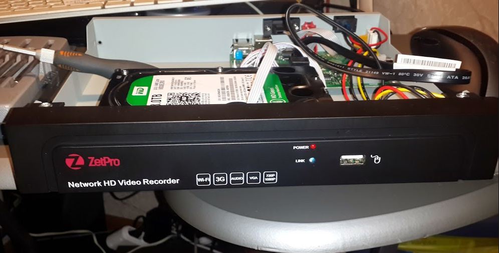

trames Опубліковано: 23 жовтня 2014 Поділитись Опубліковано: 23 жовтня 2014 На днях купил волшебный девайс NVR. то та же ай пи камера только с коробочкой(плата втономная видеозахватаа), собраное в кучу, тобишь 1 айпи для 8ми камер? оно так же может грузить в облако? Это компьютерный кабель обычный сетевой кабель? Посилання на коментар Поділитися на інших сайтах More sharing options...
goga777 Опубліковано: 24 жовтня 2014 Автор Поділитись Опубліковано: 24 жовтня 2014 обычный сетевой кабель? угу то та же ай пи камера только с коробочкой(плата втономная видеозахватаа), собраное в кучу, тобишь 1 айпи для 8ми камер? оно так же может грузить в облако? ну да, это типа видеорегистратора с большой пачкой различных сервисов, сейчас понемногу разбираюсь. Также в свете новой скорости интернет пришлось заменить роутер на гигабитный Посилання на коментар Поділитися на інших сайтах More sharing options...

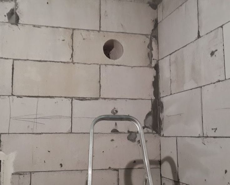

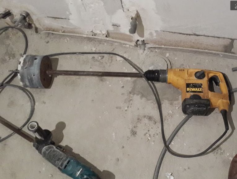

goga777 Опубліковано: 27 жовтня 2014 Автор Поділитись Опубліковано: 27 жовтня 2014 В доме есть 3 выхода вентиляции на улицу непосредственно из помещений, минуя вент каналы. Выполнено это по определенным причинам, в основном из за содержимого в выбрасываемом воздухе. Это ванная, кухня и дымоход конденсационного котла. причем последнее отверстие выполняется под небольшим углом по горизонтали. Почемуто я всегда думал что отверстия в газоблоке это просто. Теперь знаю точно - не всегда. Взял у друга перфоратор, коронку 150 мм. Он меня проинструктировал по технике безопасности, в конце сказав, "будь осторожен чтобы тебя вместе с перфоратором не прокрутило" 8) Скажу честно пару раз чуть со стремянки не улетел, в основном из за случайного нажатия кнопки перфоратора. Так она на этом деволте расположена, зараза 8) За час-полтора сделал одно отверстие, затем с улицы забил пенопластом чтобы не тянуло холод. Сегодня привез двери и ребята за часик их водрузили. Сразу скажу покупал по мегаскидкам, поэтому ручка досталась такая, мне не оч нравится а в целом очень так капитальная дверца. Масса около 120 кг, не понимаю только зачем столько и зачем входная дверь крепче окна. 4 Посилання на коментар Поділитися на інших сайтах More sharing options...
qipru Опубліковано: 27 жовтня 2014 Поділитись Опубліковано: 27 жовтня 2014 В доме есть 3 выхода вентиляции на улицу непосредственно из помещений, минуя вент каналы. Выполнено это по определенным причинам, в основном из за содержимого в выбрасываемом воздухе. Это ванная, кухня и дымоход конденсационного котла. причем последнее отверстие выполняется под небольшим углом по горизонтали. Почемуто я всегда думал что отверстия в газоблоке это просто. Теперь знаю точно - не всегда. Взял у друга перфоратор, коронку 150 мм. Он меня проинструктировал по технике безопасности, в конце сказав, "будь осторожен чтобы тебя вместе с перфоратором не прокрутило" 8) Скажу честно пару раз чуть со стремянки не улетел, в основном из за случайного нажатия кнопки перфоратора. Так она на этом деволте расположена, зараза 8) За час-полтора сделал одно отверстие, затем с улицы забил пенопластом чтобы не тянуло холод. Сегодня привез двери и ребята за часик их водрузили. Сразу скажу покупал по мегаскидкам, поэтому ручка досталась такая, мне не оч нравится а в целом очень так капитальная дверца. Масса около 120 кг, не понимаю только зачем столько и зачем входная дверь крепче окна. Изнутри да, а снаружи ручка под ковку подходит Посилання на коментар Поділитися на інших сайтах More sharing options...
AНДРЮША Опубліковано: 28 жовтня 2014 Поділитись Опубліковано: 28 жовтня 2014 Я бы все отверстия делал с уклоном наружу (так делал в ванне). Теплый воздух будет конденсировать. Посилання на коментар Поділитися на інших сайтах More sharing options...
Игореха Опубліковано: 28 жовтня 2014 Поділитись Опубліковано: 28 жовтня 2014 "будь осторожен чтобы тебя вместе с перфоратором не прокрутило" А в этом перфе муфты не предусмотрено? Посилання на коментар Поділитися на інших сайтах More sharing options...
Prinyk Опубліковано: 28 жовтня 2014 Поділитись Опубліковано: 28 жовтня 2014 Взял у друга перфоратор, коронку 150 мм. я брал бур для земли и им делал отверстие, коронки такой не у кого было взять 1 Посилання на коментар Поділитися на інших сайтах More sharing options...
goga777 Опубліковано: 28 жовтня 2014 Автор Поділитись Опубліковано: 28 жовтня 2014 А в этом перфе муфты не предусмотрено? есть, только порог срабатывания низкий я брал бур для земли и им делал отверстие, коронки такой не у кого было взять классная идея, где ж вы раньше были? Посилання на коментар Поділитися на інших сайтах More sharing options...
Prinyk Опубліковано: 29 жовтня 2014 Поділитись Опубліковано: 29 жовтня 2014 классная идея, где ж вы раньше были? да сам долго думал как красиво сделать, а строили леса и буром рыли ямы и попробовал газоблок, очень хорошо им делает отверстие, правда у меня бур самодельный из шнека Посилання на коментар Поділитися на інших сайтах More sharing options...
Dmode Опубліковано: 29 жовтня 2014 Поділитись Опубліковано: 29 жовтня 2014 еще в газоблоке удобно делать отверстия пером по дереву, самым простым и дешевым. Но они до 5см в диаметре. 3 Посилання на коментар Поділитися на інших сайтах More sharing options...

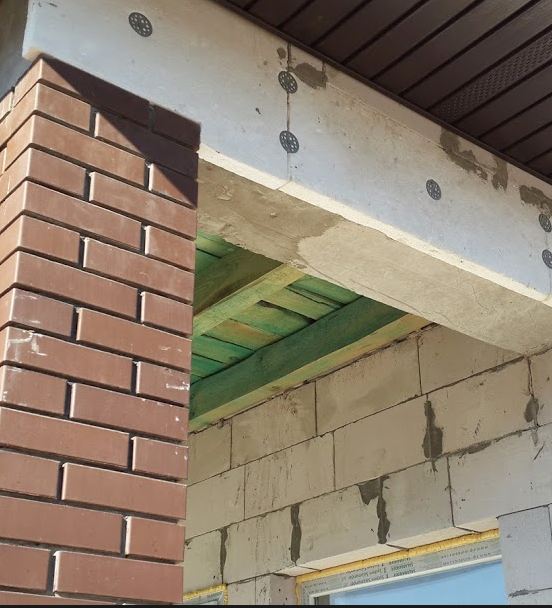

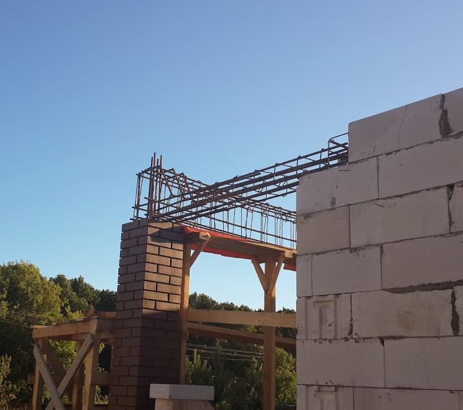

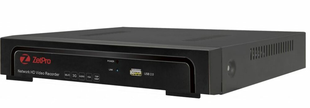

goga777 Опубліковано: 31 жовтня 2014 Автор Поділитись Опубліковано: 31 жовтня 2014 При постройке дома над трассой нарисовалась внушительная балка. В морозы это очень крепкий мост холода в гостиную и комнату дочки. Поэтому решил что будет правильным ее хорошенько утеплить. Именно ППС 5 см, и в некоторых местах ЭППС 4 см. Клеим на морозостойкий состав и закрепляем дюбелями. Присмотрели с супругой ванную коло в агромате Достал свою недавнюю покупку - DVR Установлю в него винт, навешаю камер и буду экспериментировать. 3 Посилання на коментар Поділитися на інших сайтах More sharing options...
trames Опубліковано: 31 жовтня 2014 Поділитись Опубліковано: 31 жовтня 2014 навешаю камер и буду экспериментировать. в ванной? :D Посилання на коментар Поділитися на інших сайтах More sharing options...
Dmode Опубліковано: 31 жовтня 2014 Поділитись Опубліковано: 31 жовтня 2014 При постройке дома над трассой нарисовалась внушительная балка. В морозы это очень крепкий мост холода в гостиную и комнату дочки. Поэтому решил что будет правильным ее хорошенько утеплить. Именно ППС 5 см, и в некоторых местах ЭППС 4 см. На фото не понятно утепляете ли сверху - там где балки опираются. Обратите на это внимание. А то зашьют софитами и забудут. Достал свою недавнюю покупку - DVR Установлю в него винт, навешаю камер и буду экспериментировать. Поделитесь почему именно этот ДВР выбрали. 1 Посилання на коментар Поділитися на інших сайтах More sharing options...
goga777 Опубліковано: 31 жовтня 2014 Автор Поділитись Опубліковано: 31 жовтня 2014 А то зашьют софитами и забудут обязательно! Поделитесь почему именно этот ДВР выбрали качество-сервисы-цена-простота в работе также есть у меня на них классная скидка Посилання на коментар Поділитися на інших сайтах More sharing options...
