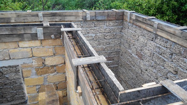

Добрый день У меня вопрос:Как крепили опалубку на армопояс ?
Извиняюсь что влез в тему автора, мне крепили следующим образом:
В щитах опалубки сантиметров 5-10 от низу сверлили отверстия друг напротив друга для шпильки. Затам продевали шпильки и устанавливали опалубку, чтоб она лежала на стене на шпильке. Потом шпильки утягиваются, а сверху раскрепляется рейкой.
