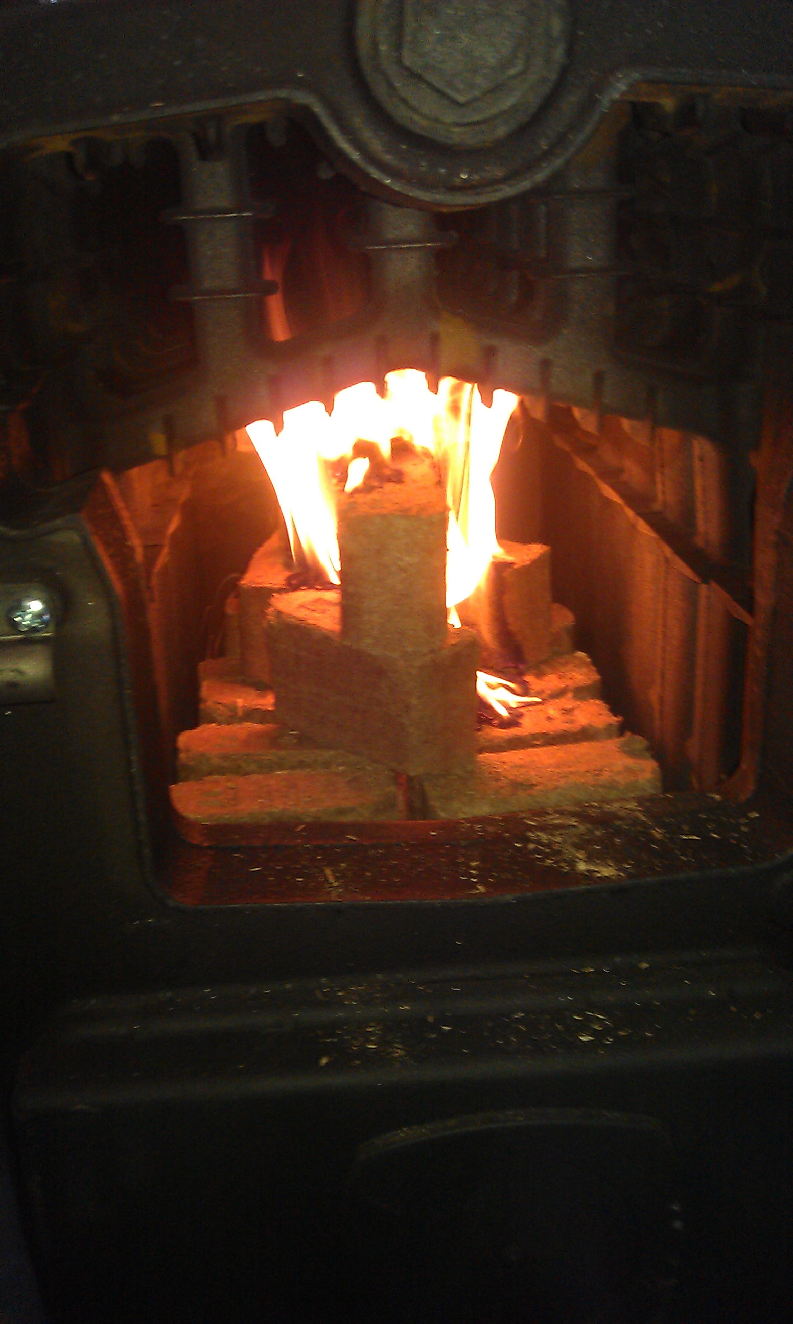

Отключили газ ... а у нас жара и водичка - кипяток. . .
Первый запуск прошел успешно, добавим солнышко и можно одевать изоляцию и укладывать провода ....
Для брикетов нужно немного другие котлы брать, а так много будет вылетать в трубу.
Брикеты для проверки, мне в лом было дрова таскать... а далее ... дровишки.
Но спасибо за Ваше мнение... и если бы Вы давали нормальные цены монтажникам, возможно там бы был другой котел ...

На сколько хватает такой закладки?
Этоя знаю точно. Второй год топлю брикетом.
При -20 за бортом и дом 200 м2, такой закладки хватает на 2-3 часа.
Хорошо, как для таких обьемов.
Да и -20 это у нас скорее экстремальная температура, чем обычная зимой.
это котел 50 квт, домику нужно 40 квт. в системе буфер на 1 куб.
также есть газовый и электро котел.
думаю между закладками будет больше времени. А в реалиях, зима покажет.
буфер на 1 куб.
Можно и сейчас прикинуть.
1тыс. литров при 90/40 = 58 кВт.
