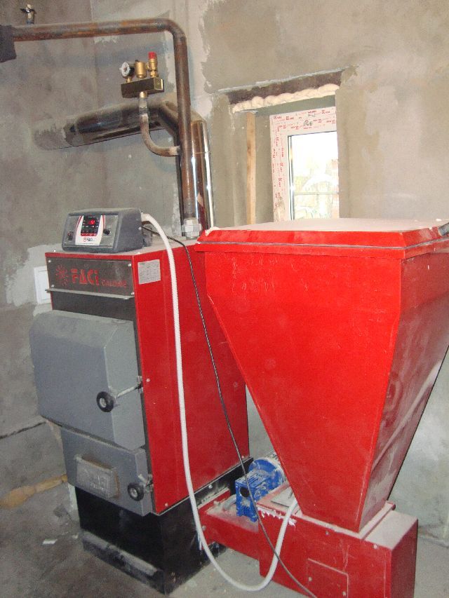

А как определить. Нужен/не нужен? Я вот, тоже, пеллетник выбираю. Хочу польский или, китайский. Как разобраться с польскими? Чтобы без накопителя...
Не совсем в тему, но
друзья, если найдете пеллеты по адекватной цене, а не по 100 евро за тонну, то поделитесь контактом. А то экономии от пеллетного отопления никакой, чисто аварийная подстраховка.
А как определить.
Смотреть паспорт котла. Максимальное давление, на которое рассчитан его теплообменник. Пеллетный котел это переделанный пиролизный. А там, как правило, 1,5 бар. Следовательно, для закрытых систем не годится, нужно разделять теплообменником.
Но есть производители, у которых теплообменники по давлению проходят.
