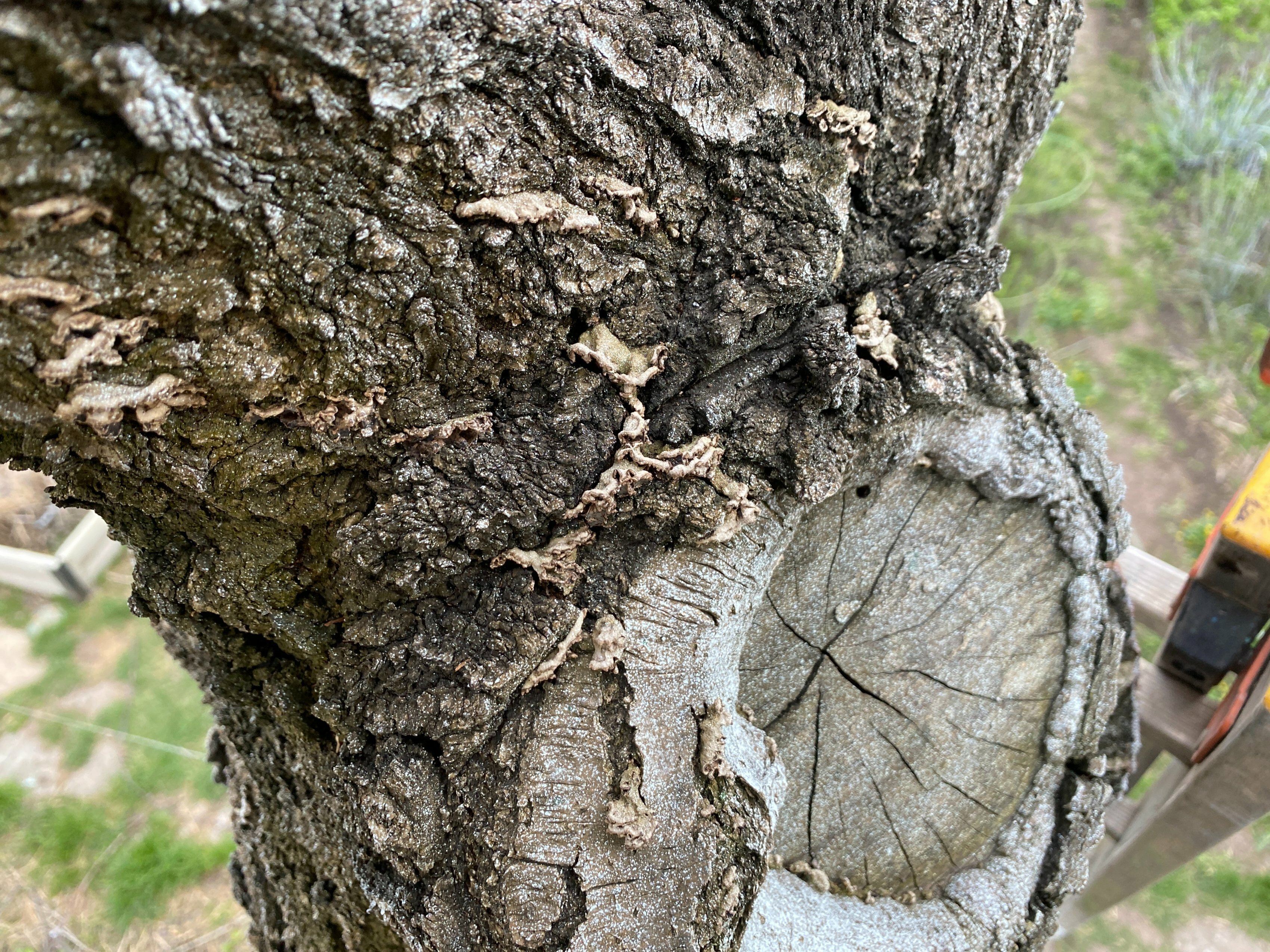

FOX.kissfm Опубліковано: 4 квітня Поділитись Опубліковано: 4 квітня (змінено) Олександре, підкажіть яка причина та як боротися? На абрикосі почали з'являтися такі от гриби. Змінено 4 квітня користувачем FOX.kissfm 1 Посилання на коментар Поділитися на інших сайтах More sharing options...

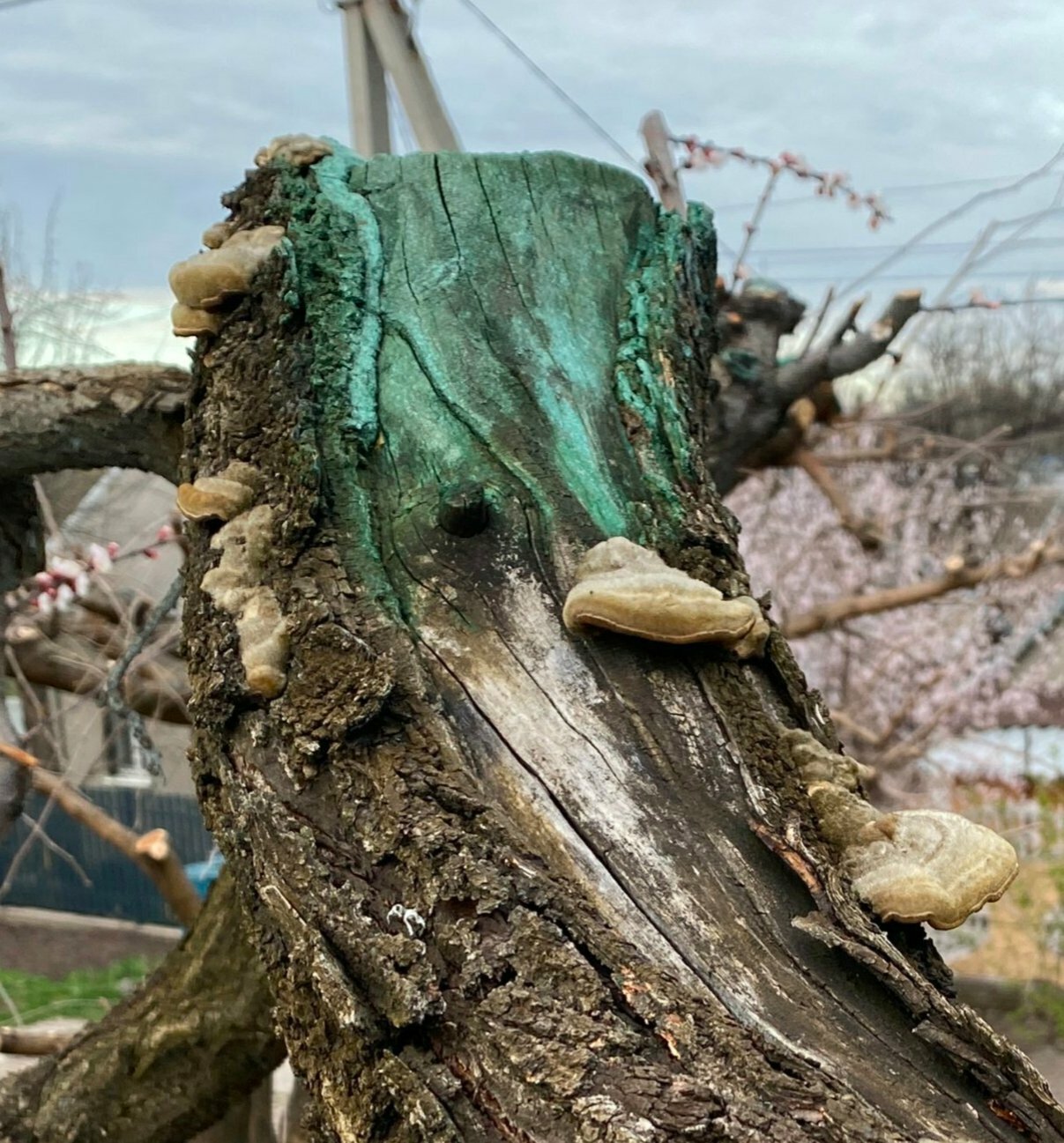

POZITIFF Опубліковано: 4 квітня Автор Поділитись Опубліковано: 4 квітня 50 минут назад, FOX.kissfm сказал: Олександре, підкажіть яка причина та як боротися? На абрикосі почали з'являтися такі от гриби. Це наслідки неправильної обрізки. Залишаємо пеньки, які висихають, на них заселяються спори грибів, і грибниця починає рости по гілкам та, з часом, по стовбуру вниз. Пеньків залишати не треба, а зрізи великі закривати спеціальною пастою для заживлення ран. Не образу після зрізу, а дати чуть підсохнути. Пару годин. Пасту рекомендую Потабен. schetelig.com.ua/sadovi-instrumenty-dlya-sadu/sadovui-var-balzam/Sadova-zamazka-z-funhitsydamy-Potaben-1-kg.html На сьогодні це топ-продукт. Там є і 0,5 кг. Вистачить на все життя. Мені 1 кг з постійним використанням у себе та на замовленнях, вистачає на пару років. Наноситься легко, висихає за 20 хвилин, покриває місце зрізу плівкою, що не пропускає вологу. Фунгіцид якийсь навіть у складі є. Для щеплення у італійського виробника цього ж є паста Арборін. Теж рекомендую👍 4 3 Посилання на коментар Поділитися на інших сайтах More sharing options...

FOX.kissfm Опубліковано: 6 квітня Поділитись Опубліковано: 6 квітня В 05.04.2024 в 01:10, POZITIFF сказал: Це наслідки неправильної обрізки. Залишаємо пеньки, які висихають, на них заселяються спори грибів, і грибниця починає рости по гілкам та, з часом, по стовбуру вниз. Можливо то може здатися на другому фото, але пеньків не залишаю, вся обрізка на відгалуджуючу гілку. Але дійсно чомусь дякі зрізи нормально не затягує. Особливо ті що зрізом дивляться вгору (вертикальні гілки) з горизонтальними такої проблеми майже немає. В 05.04.2024 в 01:10, POZITIFF сказал: зрізи великі закривати спеціальною пастою для заживлення ран. Раніше всі зрізи до 10см - закривав "Благосад"-ом, а те що більше - просто краскою. Зараз благосад не знайти (( перейшов на Арборин. Як він в порівнянні з Потабен? Як тепер вирішити проблему з цими грибами? Там де гілки втратили кору - буду різати. А от що робити з тими місцями де з корою все ок? Посилання на коментар Поділитися на інших сайтах More sharing options...
POZITIFF Опубліковано: 6 квітня Автор Поділитись Опубліковано: 6 квітня 2 минуты назад, FOX.kissfm сказал: перейшов на Арборин. Як він в порівнянні з Потабен? Дешевше😁 Нормально, теж ним користуюсь. Потабен купив, бо маю теж таку проблему зі старим абрикосом, що дістався з хатою. Різали на пеньки, і одна потрібна гілка теж заражена. В неї кора відстає. Хочу зняти та Потабеном обробити. Грибницю заливаю 2-3% Блу Бордо. Не поширюється, але й не зникає. Думаю 5-10% промочити. 1 Посилання на коментар Поділитися на інших сайтах More sharing options...

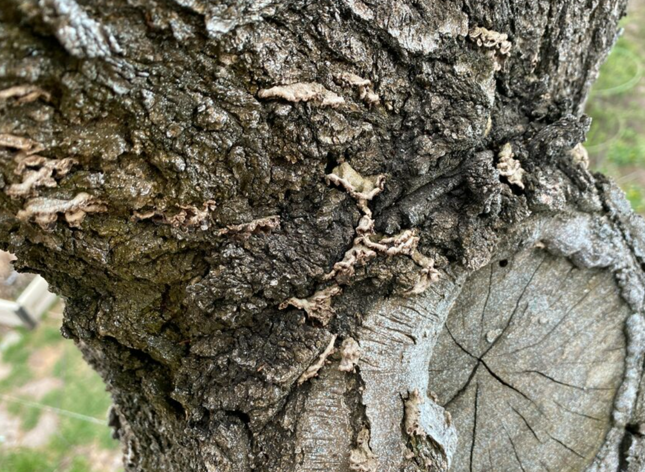

POZITIFF Опубліковано: 7 квітня Автор Поділитись Опубліковано: 7 квітня В 06.04.2024 в 17:17, FOX.kissfm сказал: Можливо то може здатися на другому фото, але пеньків не залишаю, Ось на фото збільшеному видно зону без кори, з сіткою тріщин. Це ідеальне місце для заселення грибниці. Посилання на коментар Поділитися на інших сайтах More sharing options...
FOX.kissfm Опубліковано: 8 квітня Поділитись Опубліковано: 8 квітня 14 часов назад, POZITIFF сказал: Ось на фото збільшеному видно зону без кори, з сіткою тріщин. там воно обрізано на відгалуджуючу гілку (її не дуже на фото видно), тобто пенька там не було. Але дійсно чомусь кора там почала відмирати. В загалі на абрикосі можна різати товсті вертикальні гілки, чи лише горизонтальні? Бо це не перший раз, коли я бачу що на таких зрізах кора починає відмирати. 1 Посилання на коментар Поділитися на інших сайтах More sharing options...
POZITIFF Опубліковано: 8 квітня Автор Поділитись Опубліковано: 8 квітня 39 минут назад, FOX.kissfm сказал: на абрикосі можна різати товсті вертикальні гілки, чи лише горизонтальні? Звичайно можна. І треба. Щоб він розкладався, а не ріс тополею. Лише підсушити зрізи та змащувати хоча б Арборіном, краще Потабеном. 2 Посилання на коментар Поділитися на інших сайтах More sharing options...

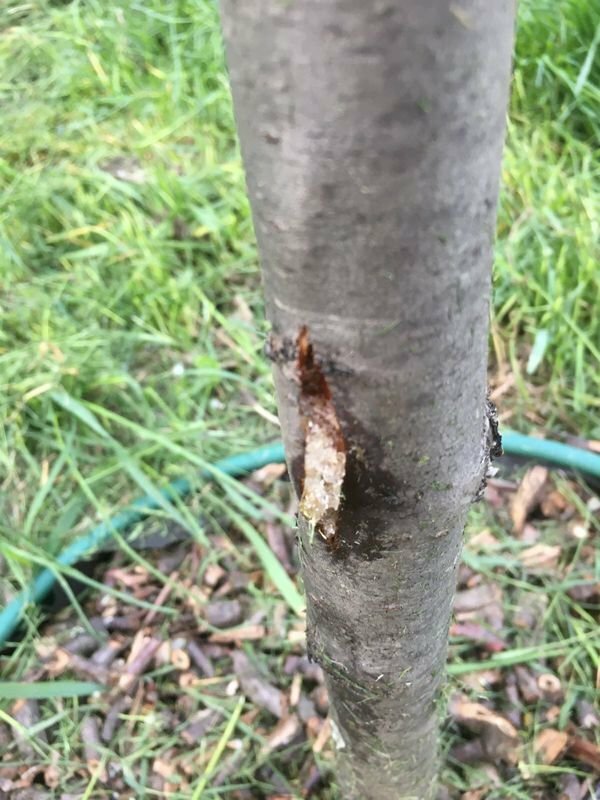

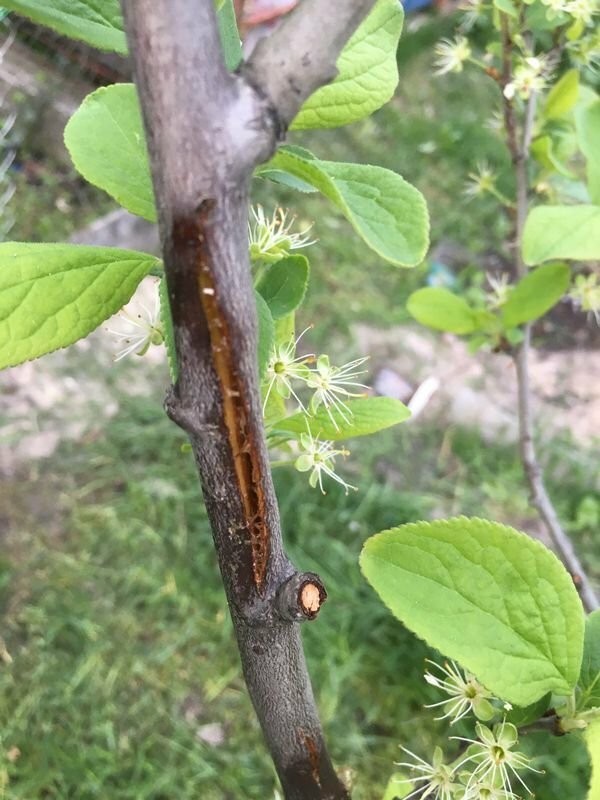

t-bird Опубліковано: 20 квітня Поділитись Опубліковано: 20 квітня (змінено) Хтось стикався з таким? На сливі несподівано тріщини з'явились, кора відстала. Причому - тиждень тому цього не було. Всі тріщини повернуті на південний захід. Заморозки та перепади температури? Чи шкідники/зараза? тиждень тому обробив сігнум, на тижні - сечовину розкидав. Виноград померз, листя сухе і кришиться:( Змінено 20 квітня користувачем t-bird 1 Посилання на коментар Поділитися на інших сайтах More sharing options...
POZITIFF Опубліковано: 20 квітня Автор Поділитись Опубліковано: 20 квітня 56 минут назад, t-bird сказал: Заморозки та перепади температури? Скоріш за все. Багато вологи, мочевина, гарний сокорух, нічний мінус і розрив труби. 2 Посилання на коментар Поділитися на інших сайтах More sharing options...
t-bird Опубліковано: 21 квітня Поділитись Опубліковано: 21 квітня дякую. хочеться просто замазати потабеном і забинтувати. чи треба зачищати, зрізати цю кору? 1 Посилання на коментар Поділитися на інших сайтах More sharing options...
POZITIFF Опубліковано: В неділю в 09:13 Автор Поділитись Опубліковано: В неділю в 09:13 (змінено) 2 часа назад, t-bird сказал: дякую. хочеться просто замазати потабеном і забинтувати. чи треба зачищати, зрізати цю кору? Бажано зрізати, щоб позбутися печер. А тоді нанести замазку. Змінено В неділю в 10:16 користувачем POZITIFF 2 Посилання на коментар Поділитися на інших сайтах More sharing options...
t-bird Опубліковано: В неділю в 18:24 Поділитись Опубліковано: В неділю в 18:24 9 годин тому, POZITIFF сказав: Бажано зрізати, щоб позбутися печер. А тоді нанести замазку. дякую Посилання на коментар Поділитися на інших сайтах More sharing options...
