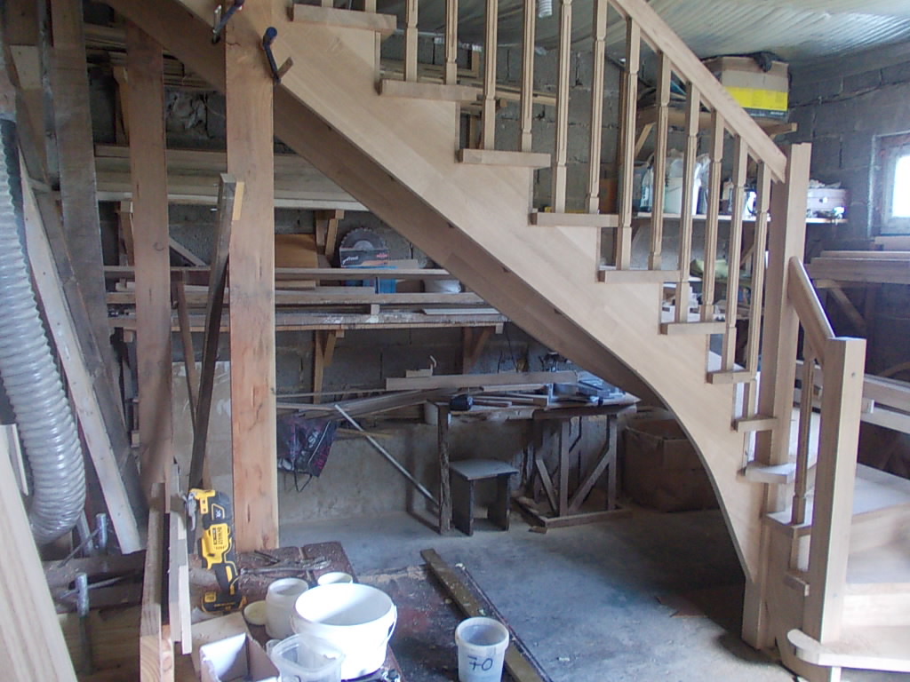

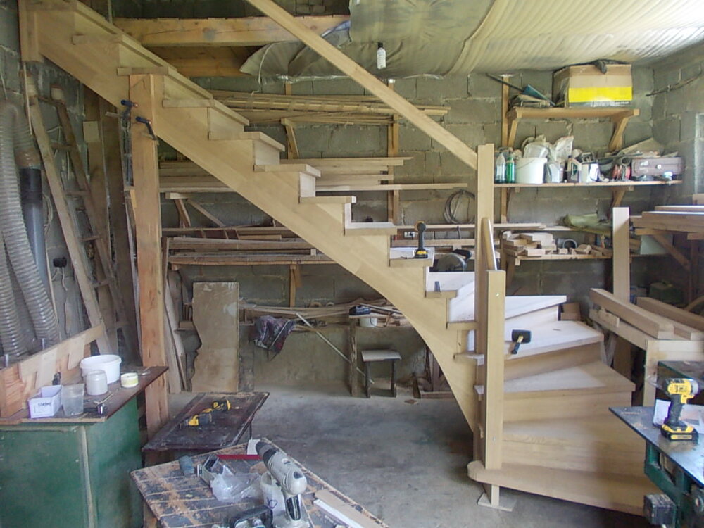

Декілька моїх сходів
viksel

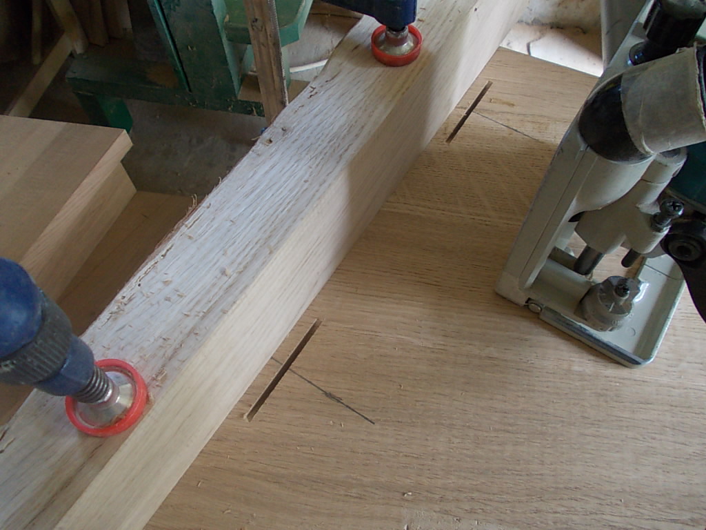

ну по фото сказать трудно что это дуб
не понятна ваша оценка касаемо клееных щитов,если сами сращиваете по длине
,и касаемо самой клейки,клеите в шип или гладкая?

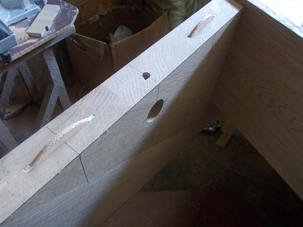

Вот фото где видно породу древесины.

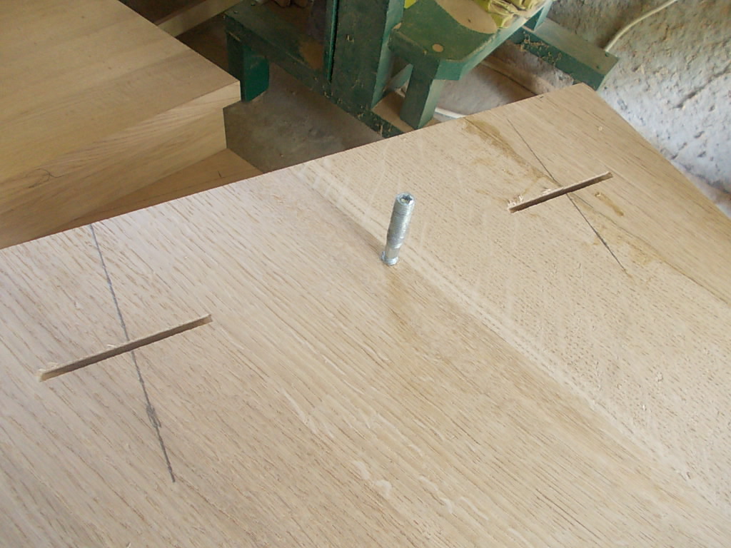

Не давал оценки потому что никогда не работал из покупного щита.У меня тоже присудствует на тетивах склейка по длине только у меня делянка шириной 90 и 120 мм.Щиты склеиваются на гладкую фугу с использованием плоского шканта "ламелло".Так же шкант используется и в конструкции лестницы.

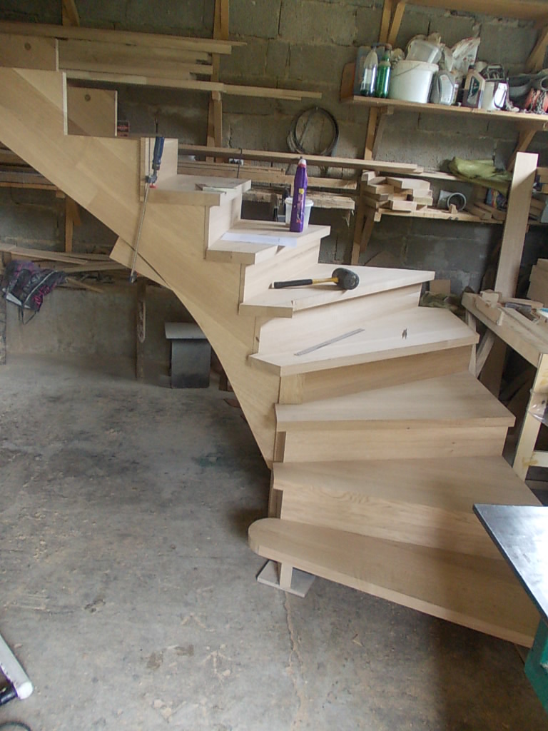

Хорошо будет предварительно собрать "в черновую",когда заготовки еще не шлифовались,все хорошенько подогнать потом разобрать и уже отделывать.Я только так все лестницы и делаю..

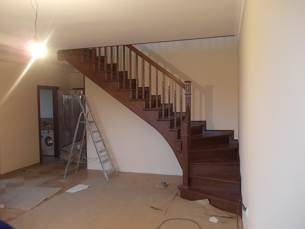

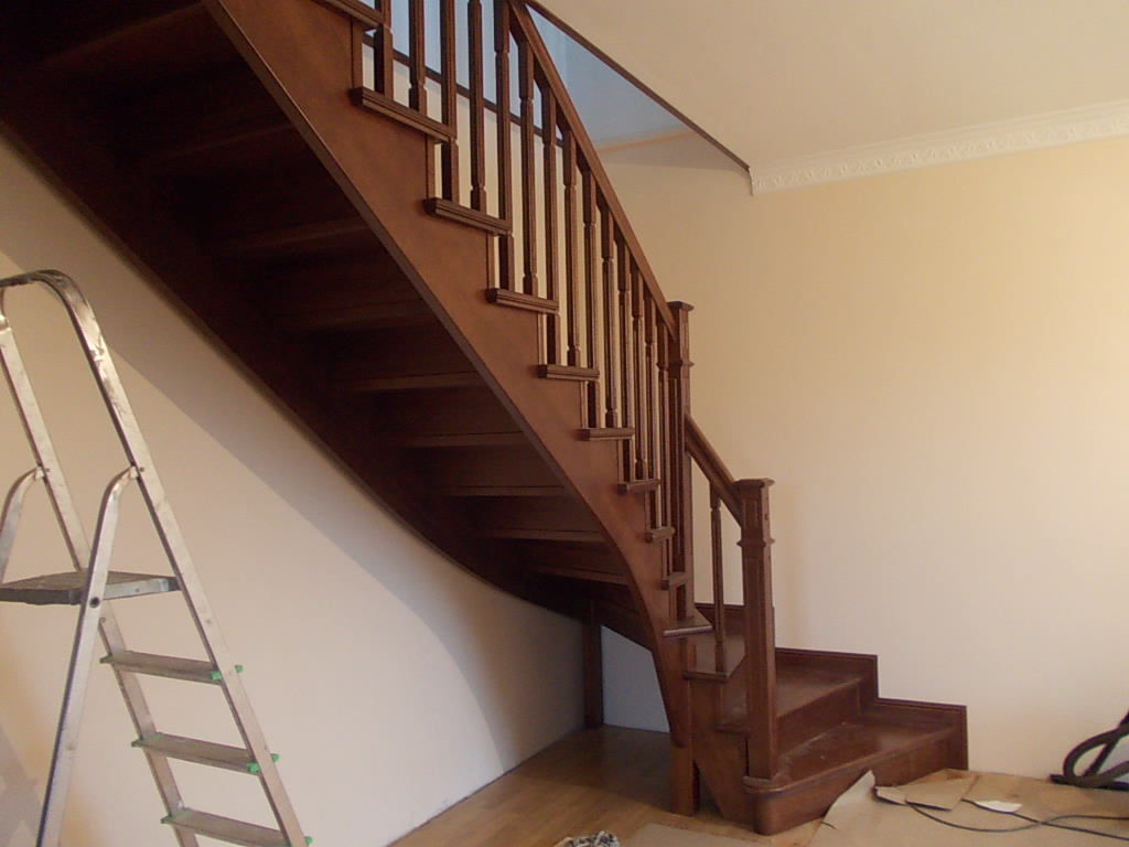

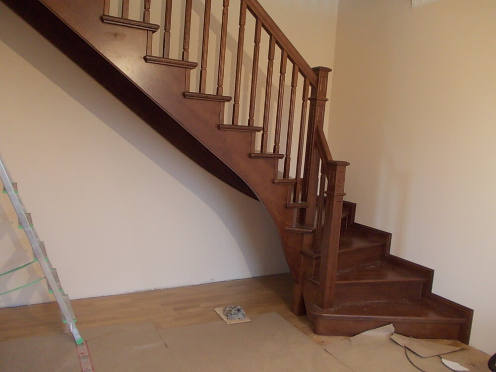

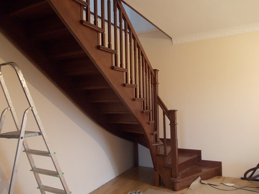

"Апну" тему свіжими сходами.Матеріал як завжди дуб,модель стандартна(треба їй назву вже придумати:confused:).

А яка вартість таких сходів, які в темнішому кольорі? У нас залізо-бетонний каркас п-подібної форми. Дякую.
Давайте будем в темі говорити про будь що тільки не про гроші..Тим більше у Вас бетон,а там все не просто.Ціни у всіх майже одинакові,шкода що не одинакові якість та відношення до роботи.Також щоб визначити ціну треба хоча би побачити бетон...:) Змінено користувачем LM
Гаразд, я думала, що Ви зацікавлені не тільки в тому, щоб показати свою роботу, але і в тому, щоб продати її, вибачте, якщо зрозуміла невірно:)
Как мне показалось, речь идет о технических особенностях и сложностях, которые можно обсудить в этой теме, а уж потом стоимость работ (в личке)...
Не правильно зрозуміли.Я мав на увазі що для визначеня ціни мені необхідно більше інформації від Вас.А саме:детальні фото бетонного каркасу,розміри,фото бажанного візуального результату,порода дерева(в наявності дуб,ясень),колір,термін виготовлення.Ці всі нюанси (як вже казав Дмитро)можна обговорити тут,а потім ((в особистому листуванні)вартість.:pardon:

Отвечу,если коллега не против.Маслом можно,но лестница должна быть очень хорошо отшлифована,ну просто очень хорошо.Ну и изучить тонкости.По прочности масло уступает лаку,но в реставрации гораздо проще.Как то так,если коротко.
Змінено користувачем rul.32
Руслан, здесь очень спорно... Масло укрепляет саму древесину, а лак прочен только своей пленкой.
Согласен,где то на молекулярном уровне.Думаю для твердых пород без разницы.Наблюдаю несколько лестниц и сделал для себя вывод,что там где люди дружат с пылесосом и практически нет песка,масло выглядит отлично,а там где нет домохозяек:D то после года эксплуатации плачевно.Особенно видно на тонированых лестницах.А вот двухкомпонентный полиуретан ведет себя вполне достойно.Так что мой выбор лак,а масло это очень хороший продукт для улицы,хотя я его использую довольно часто и на лестницах.Как говорится "каждому свое".

В помещении при нормальных условиях эксплуатации что масло что лак будет стоять хорошо.
Думаю что масло играет большую роль при наружной эксплуатации. Например При повышенной влажности предотвращает разбухание древесины а на солнце -образование трещин. Ну это как сухая кожа лица зимой - нужен уход всякими кремами.
Не хочу уводить тему про лестницы в сторону...
Если коротко, лак - поверхностное покрытие, масло - внутреннее.
Поверхность обработанная маслом более стойка к высоким нагрузкам. На улице масло "пропускает" пар, но задерживает воду, тем самым позволяет древесине дышать и сохранять необходимую влажность. Поверхность не пересыхает и не отмирает. Эффект живой древесины.
Но при работе с маслом есть куча нюансов, как впрочем и с лаками.
Из личного опыта, все виды поверхностей получаются качественными и красивыми только при должном отношении к работе! В своих работах в большинстве случаев применял полиуретаны, реже полиэфиры, немного водных лаков и красок и масло-воски.
Уточню, я не агитирую за масло. Необхомо рассматривать индивидуально каждый конкретный случай.
