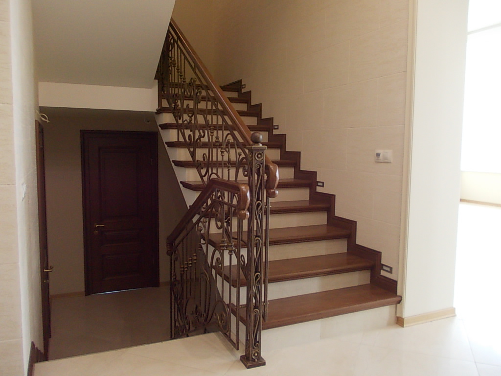

Декілька моїх сходів

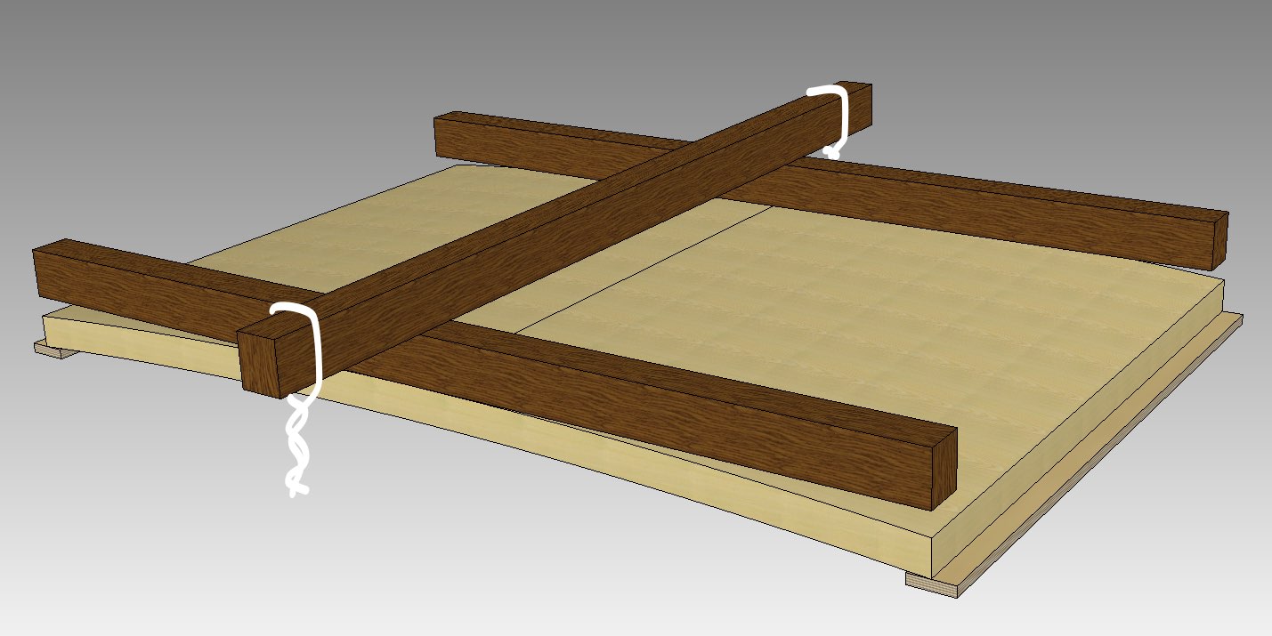

Спробуйте покласти щит "животом"до верху і через день два подивитись,тільки не на теплу підлогу!
Може додатково покласти невеликий вантаж на центр вигину?
Такі фокуси діють коли не полаковано,в Вашому випадку одна сторона вже полакована і не факт що вирівняє бо деревина дихає тільки з однієї сторони.
Щит полакований з обох боків і зі всіх торців.
Тоді нічого напевно не вийде,тут тільки "резать"....Хоча якщо є час побавитись то можна єксперементувати.
Та можна і з вантажом але прогнози явно не оптимістичні.
Я б не ставив крапку і не панікував ;)

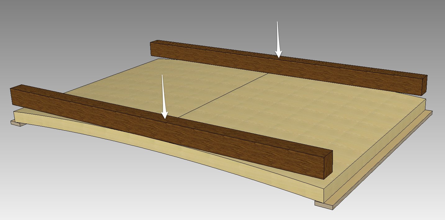

По-перше, покласти щит дугою вверх. Під края, які торкаються поверхні підкладіть щось товщиною, що дорівнює або трохи більша за вигин. Центральну частину дуги поступово притискаємо струбцинами, тільки обов'язково через бруски (у вас 1200). Брусок рівномірно розподілить навантаження і щит не зламається. Затискати струбцини треба в декілька етапів 3-4. Між етапами час витримки біля 5 годин (це умовно). Поступово досягаємо зворотнього вигину і так залишаємо на добу (також умовно).
Потім послаблюємо тиск і перевіряємо.
Додам. Струбцини мають бути досить потужні, щоб зігнути підкладочний брусок разом із щитом.
Свого часу "витягував вертольот" 45мм! на щиті 700х2000х40. Часу пішло біля тиждня, але вирівняв в нуль.
Це повинні бути два бруски вдовж довгої сторони щита і кінці брусків повинні бути в точках опирання щита на поверхню?

В любом случае щиты так не оставляйте,если есть какой метал типа швелера или ровный толстый брусок то положите два ровных бруска на них ровный щит потом посредине прокладку 6-8мм и сверху кривой щит животом на прокладку,и все это дело струбцинами прижать или стяжным ремнем.Так как прокладка создаст обратное напряжение то есть вероятность успеха.Через неделю нужно проконтролировать степень исправления.
1. Прокладка должна быть упругой (типа ДВП или ППС)?
2. Струбцин и стяжных ремней не имею. :confused::sorry: А если пригрузить каким-то длиномером?
Да любая дощечка,нужна для создания обратного прогина.
Струбцин и стяжных ремней не имею. А если пригрузить каким-то длиномером?
впринципе можна чем угодно но ремни недорогие и в хозяйстве пригодятся.
Притискати поки щит не торкнеться поверхні. При цьому притискні бруски вигнуться разом із щитом.
Поставте выпуклой стороной к гарячей батарее на несколько дней. Через 5—7 дней должно выровнятся.
Или развалится:D
Метод палки и веревки...
А верёвки снизу надо к чему-то вязать или к ним надо подвесить груз?
Надо тянуть к чему-то заанкеренному. Грузы конечно тоже можна.... но не знаю... возможно по 24кг гире будет нормально, но может и маловато.
Относительно щита, думаю понятно. Давить как и чем - это уже можно определить по месту. Выше Руслан (rul.32) предлагал домкратом в потолок, тоже проверенный вариант.

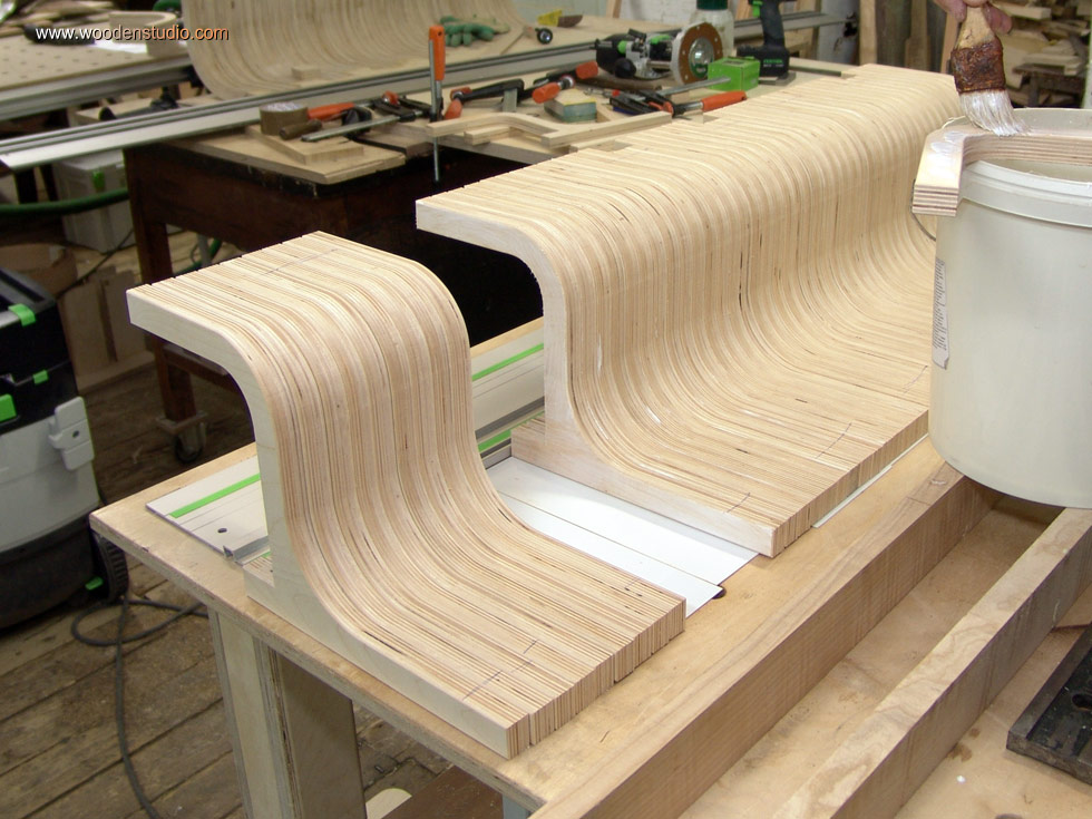

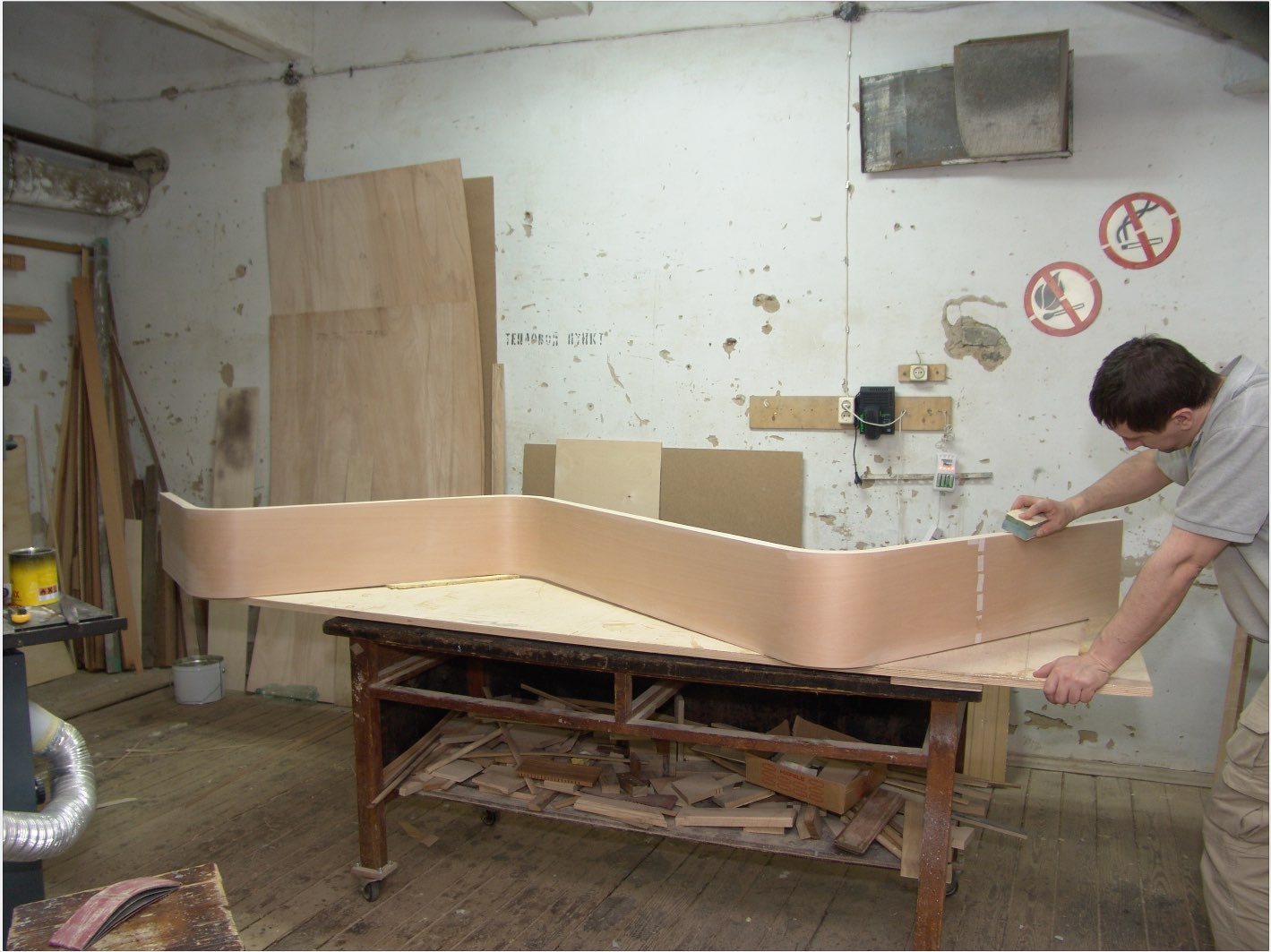

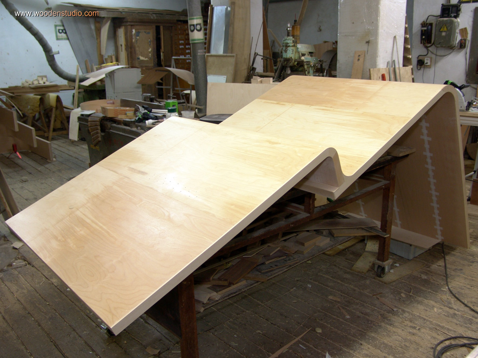

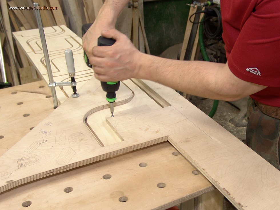

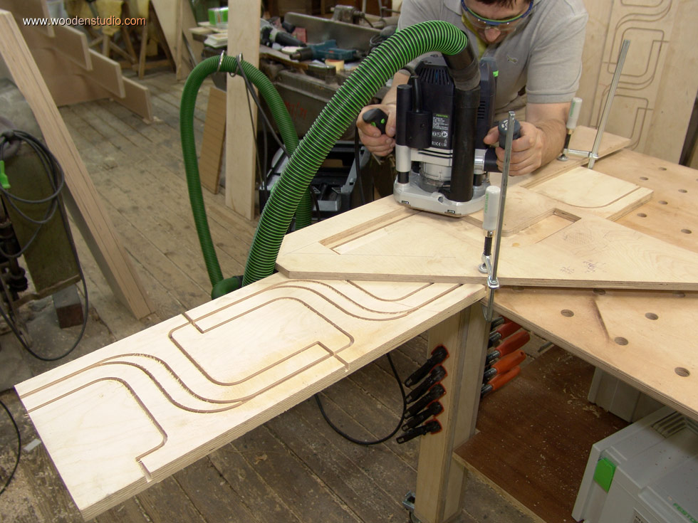

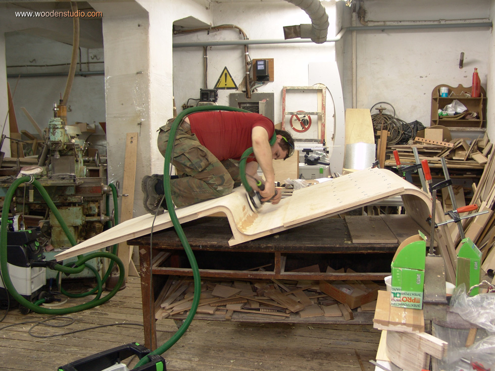

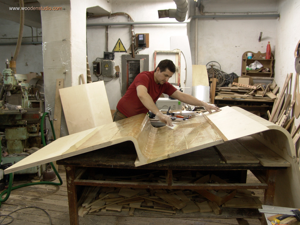

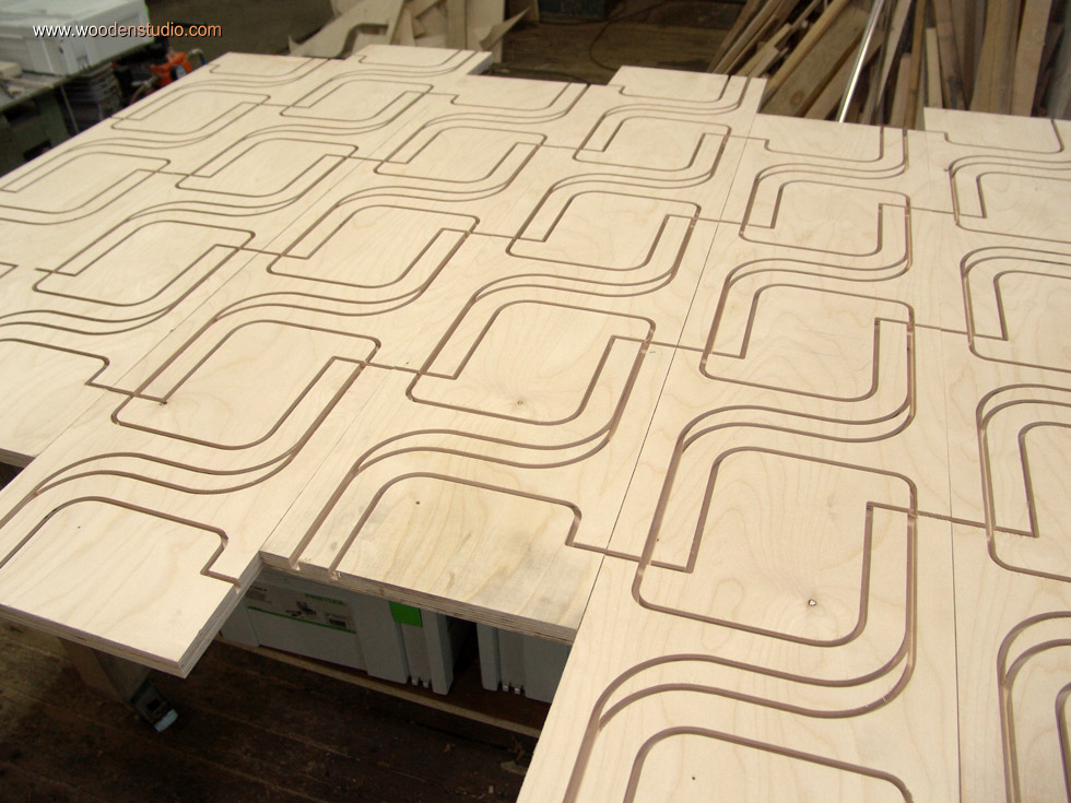

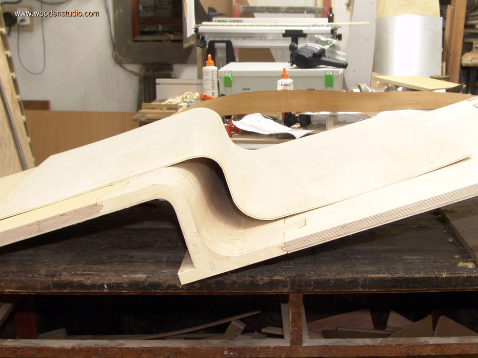

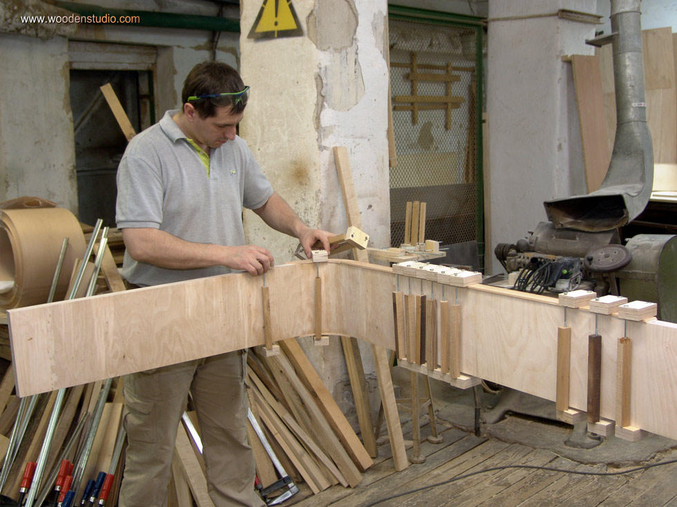

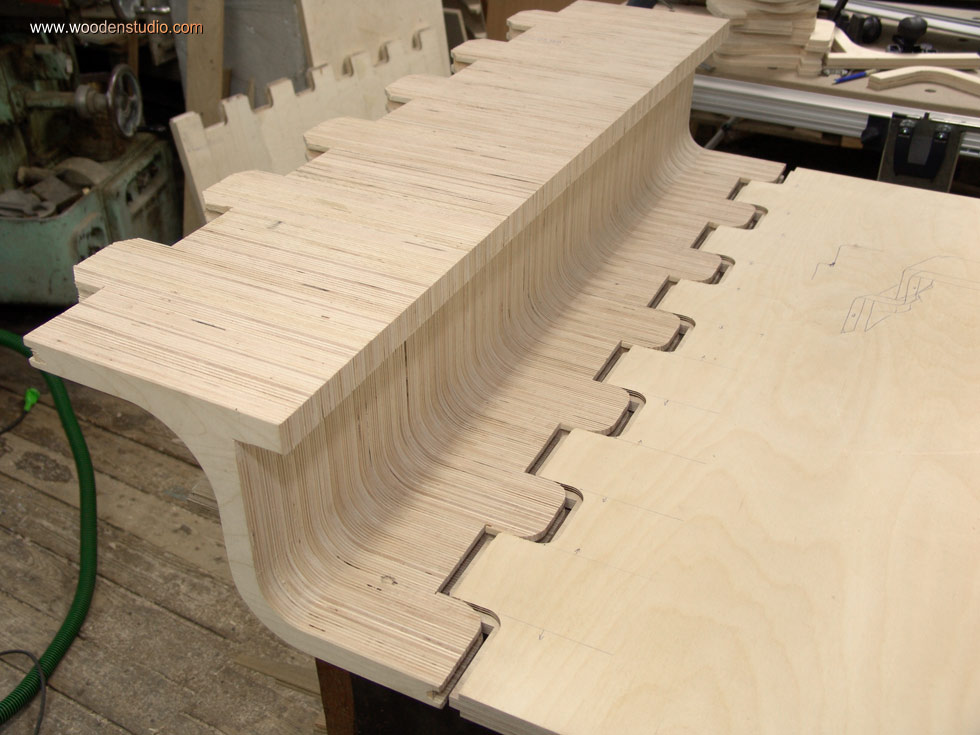

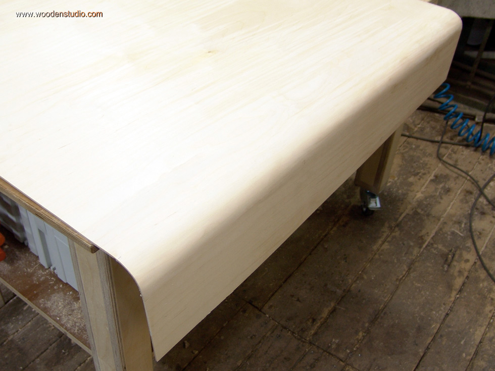

Орест. В продолжение телефонного разговора, добавлю несколько фото из архива по изготовлению лестничной площадки. Всё изготавливалось из фанерных фрагментов, которые необходимо было накрыть 4х мм фанерой, которая в последствии фанеровалась буковым шпионом...
  • Лайк 9
добавлю несколько фото по изготовлению лестничной площадки.
Ну шо тут скажеш...:confused:,думаю що навіть не столяру зрозуміло інженерну складність та ексклюзивність такого виробу.Респект:flag1:.
Дякую. Найскладніше ще попереду.

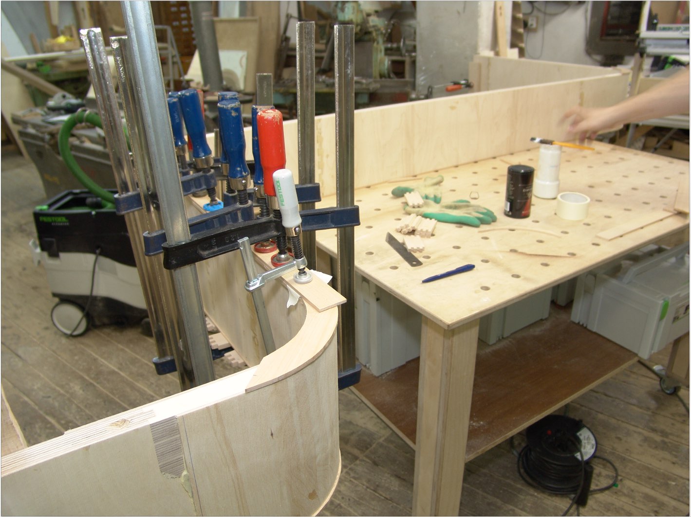

Возвращаясь к кривому щиту...
Отсутствие верёвок, домкратов, гирь, струбцин можно компенсировать желанием и парой шурупов, или резьбовых шпилек. Пора действовать!
Пример:
Пример:

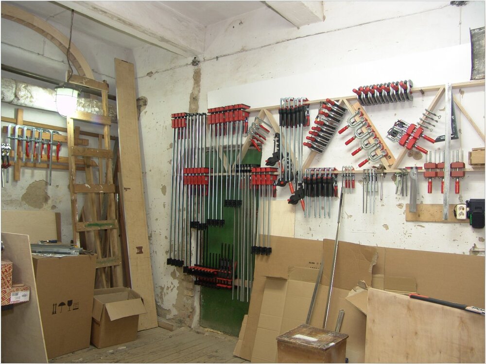

Не перестаю удивляться.Зачем.....имея пару сотен струбцин(да еще каких:))?
Не перестаю удивляться.Зачем.....имея пару сотен струбцин(да еще каких)?
Догадайся!
Лестница изготавливалась за долго до того, как я правильно стал произносить название производителя струбцин ;)
Обрати внимание на стену на заднем плане "до" и "после". На самом деле тогда в наличии было полтора десятка сборных струбцин.
P.S. Сейчас нас автор темы "попросит" освободить песочницу со своими пасочками... :)
Я думаю, автору темы не менее интересней:) У меня не так давно появилось десяток струбцинок со "сложным названием".Мне кстати так же приходилось клеить очень длинный радииусный поручень и пришлось струбцины делать самому.Они имели форму скобы и "работали" с клиньями.

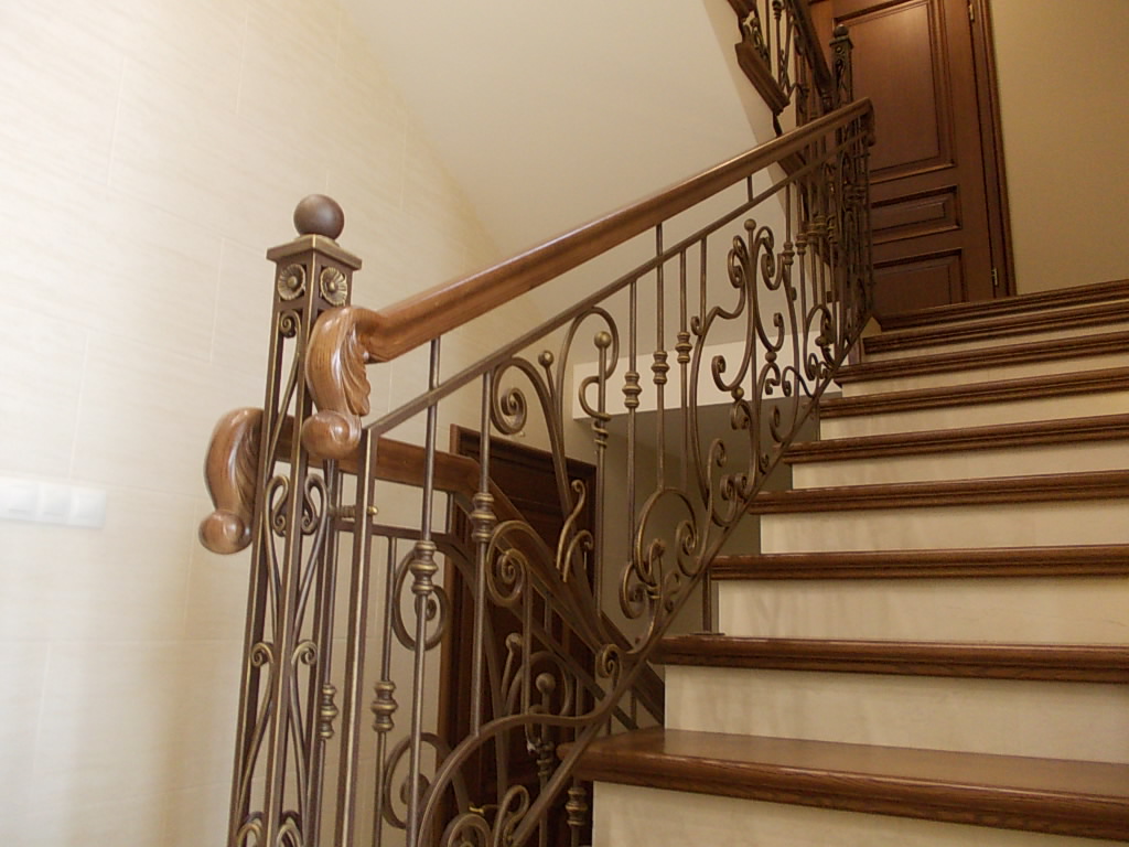

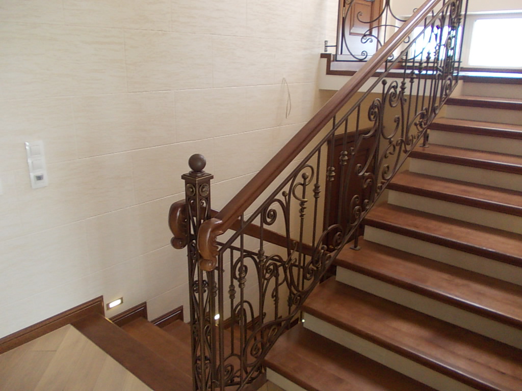

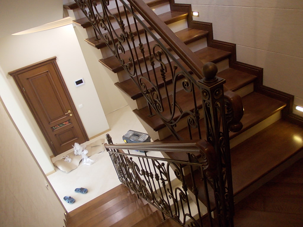

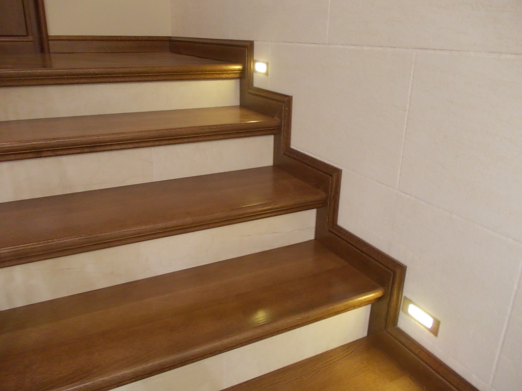

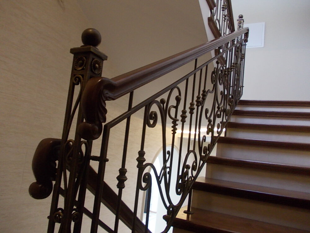

Закінчив ще один "довгобуд"...Через незрозумілі,хаотичні та безвідповідальні дії замовника та його дизайнера сходи робились майже рік.З самого початку ніхто конкретно не знав які мають бути сходи,все вирішувалось спонтанно....Сходини змонтовані були ще літом,добре що надійно позаклеював:)
