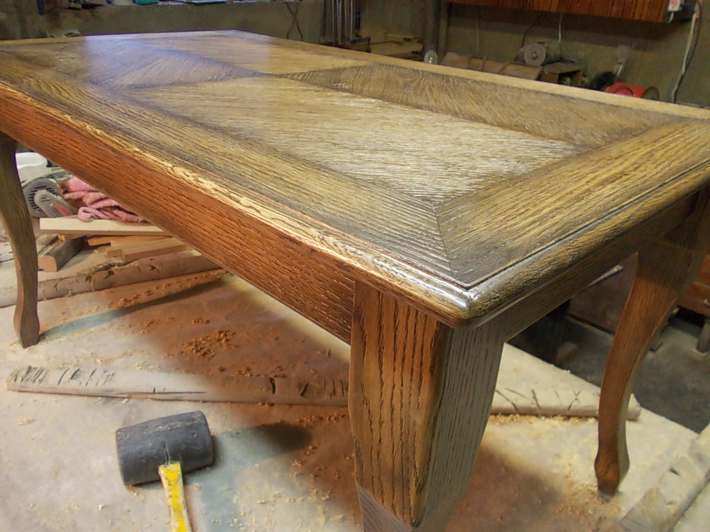

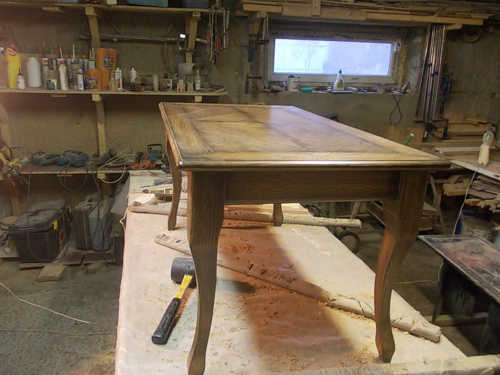

Емаль акрил-полиуретан 3 слоя,потом патина оливковая,потом лак акриловый,он не желтеет.Если нужна детальная консультация-расскажу,там нюансы есть.Вообще с белым цветом тяжело работать,тем более на дубе.Фирма по ЛКМ-Герлак(германия).Еще хочу заметить что в данном случае акрил это не водные составы,это видоизмененный полиуретан.
Текстура дерева, проявляется методом патенирования?? Акриловая краска полностью покрывает дерево и закрывает текстуру, а патина проявляет? какая там технология? Никогда не занимался состариванием, но интересно.. И много ли идёт патины , я так посмотрел - не дешёвое удовольствие!
а то 3-ри года в Киевской столярке тонировщиком отработал, а так и не поэкспериментировал, ну да тогда в 98 и материалов таких не было по дереву, но картины отец состаривал!
Роль патины в данном случае это показать пору дуба.Акриловая краска покрывает текстуру но не прячет поры,пора остается но уже прокрашеная,патина после нанесения и вытирания остается в поре,потом все фиксируется лаком.
Патина наносится "сухим факелом",то есть ели-ели напыляется,расход небольшой.
