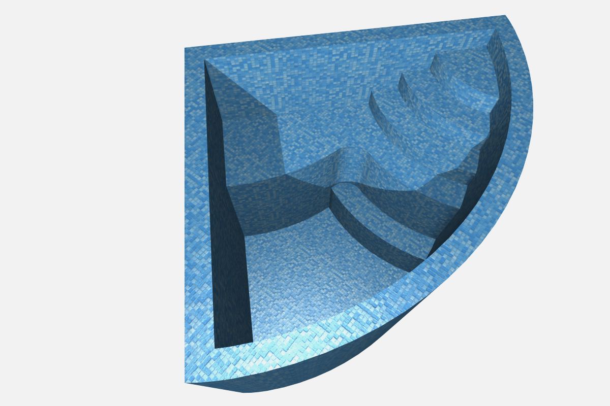

А как по поводу маленьких бассейнов? К примеру такой 6м3 2,4х2,7х1,8: Есть ли готовые комплекты для обслуживания (фильтр, хлорирование, подогрев и т.д.) или надо все комплектовать индивидуально?
Насчёт бассейна по Вашему рисунку - из полипропилена спаять такой не проблема, насчёт оборудования, то как правило готовых наборов нет, всё надо комплектовать индувидеально.... но в этом нет ничего сложного, надо только точно знать что Вы хотите получить в итоге!!!:beer:
Данные: Бассейн 6м3, вода из скважины 60м, в воде присутствует 2окисное железо(вроде так). пользоваться будет семья, раз-два в неделю, Надо: минимальное физическое обслуживание при реальных первоначальных затратах = подогрев, фильтрация, противобактериальная обработка, насос для откачки, подсветка. В подписи есть мыло. Жду смету. срок поставки 10 дней, т.е. срочно. Если есть куда приехать и сделать выбор - жду контакты.

Добрый День Всем!
Сегодня сделали предложение - стеклопластиковая чаша 3*5*1,7 - 24 000 грн.
+ скимер+фильтр+газовый подогрев+ прожектор-13 500 грн. (без подогрева 9500) - это все без установки.
как считаете ? нормальная цена ?

Готовился к возведению бассейна с бетонной чашей и попало такое предложение. Может оно Вас приведет к каким-то мыслям.
пример.xls
Высота не смущает? Воды в нем будет 1,5 метра...
А в примере - 1.4 метра.
Меня такие предложения приводят только к одной мысли, что при таких ценах не только противоток "в подарок", а и купальщиц на три летних месяца можно "в подарок" включить :)
Именно из-за высоты, отчасти, я и вылил бетонную чашу с грубиной от 1,2 м до 2,1 от дня до зеркала.
Это я просто человеку привел цены, по которым люди себе вопрос решают. То есть, его вариант гораздо дешевле. Поэтому нужно глубже изучать, чтоб не было подвоха. Вот и предоставил материал для изучения...
