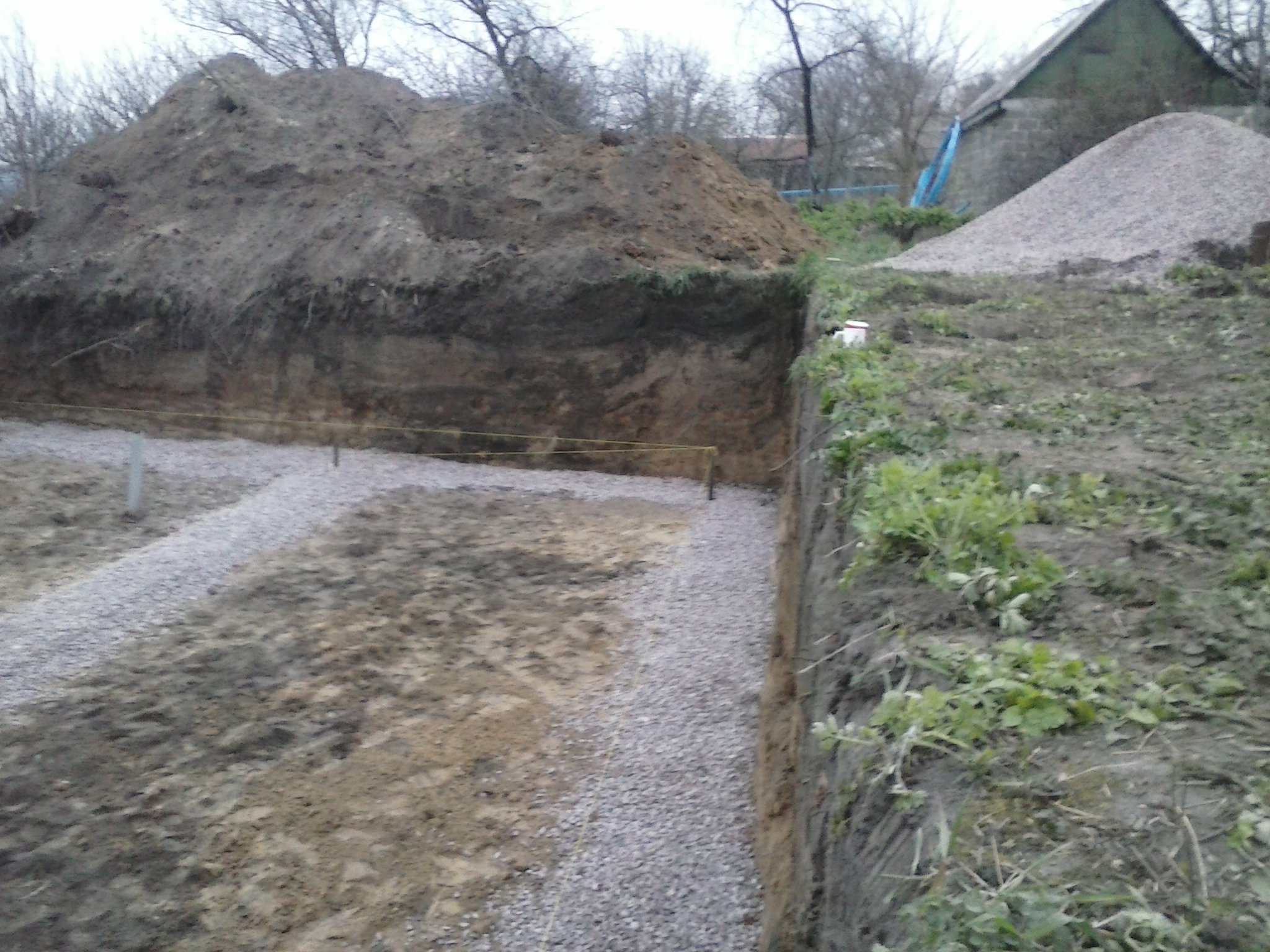

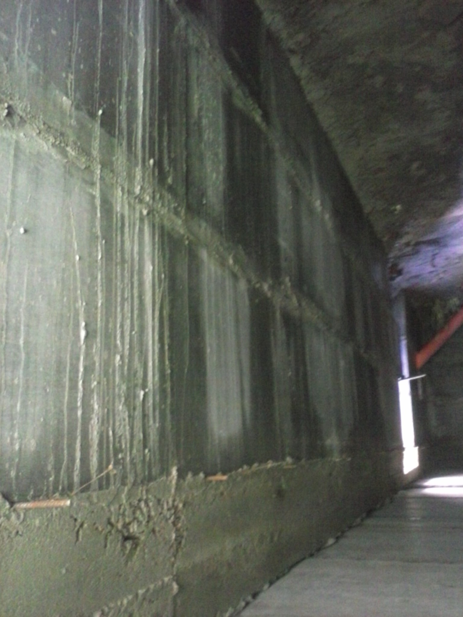

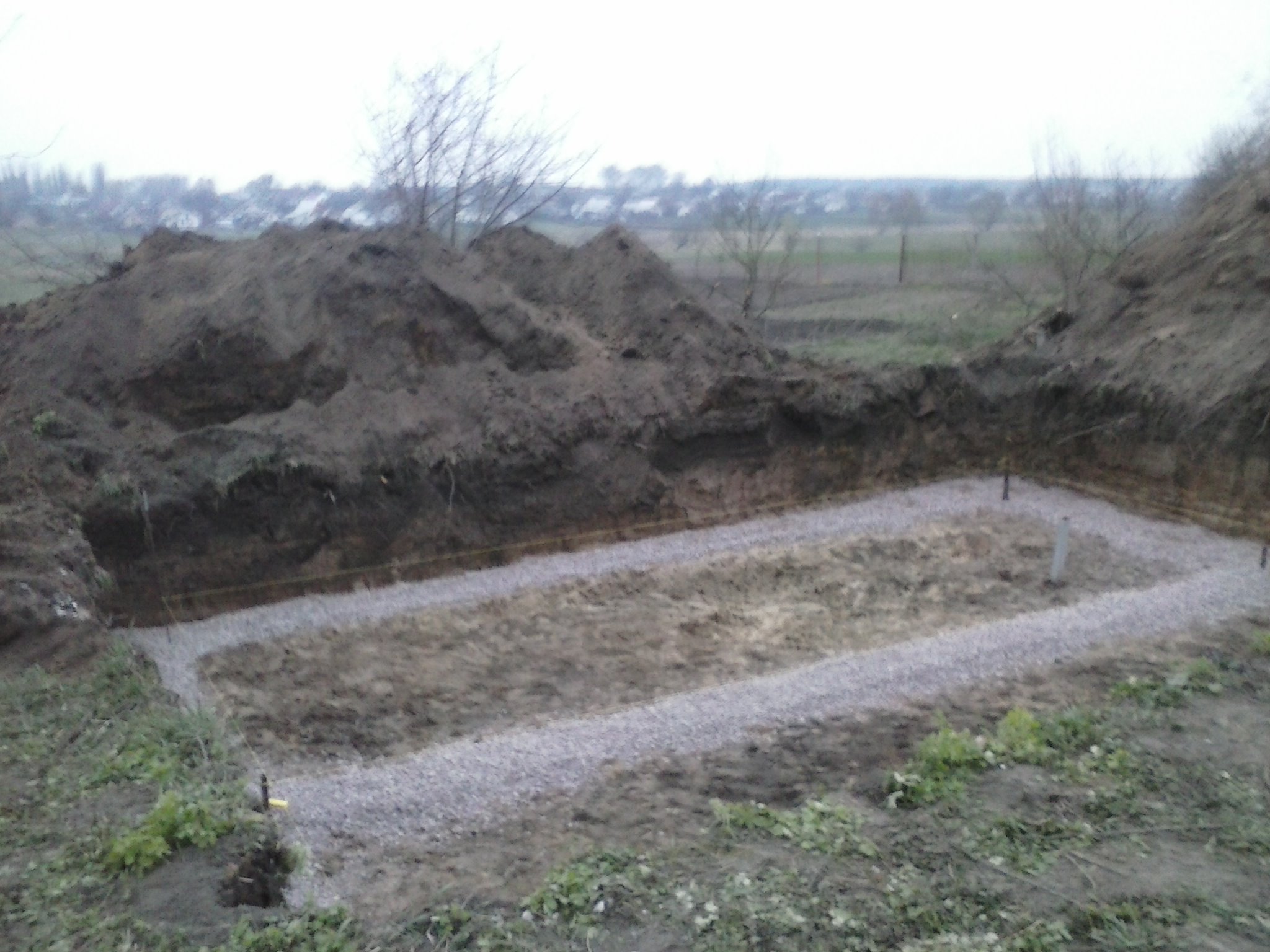

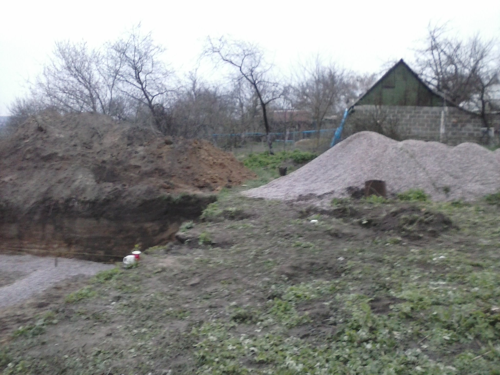

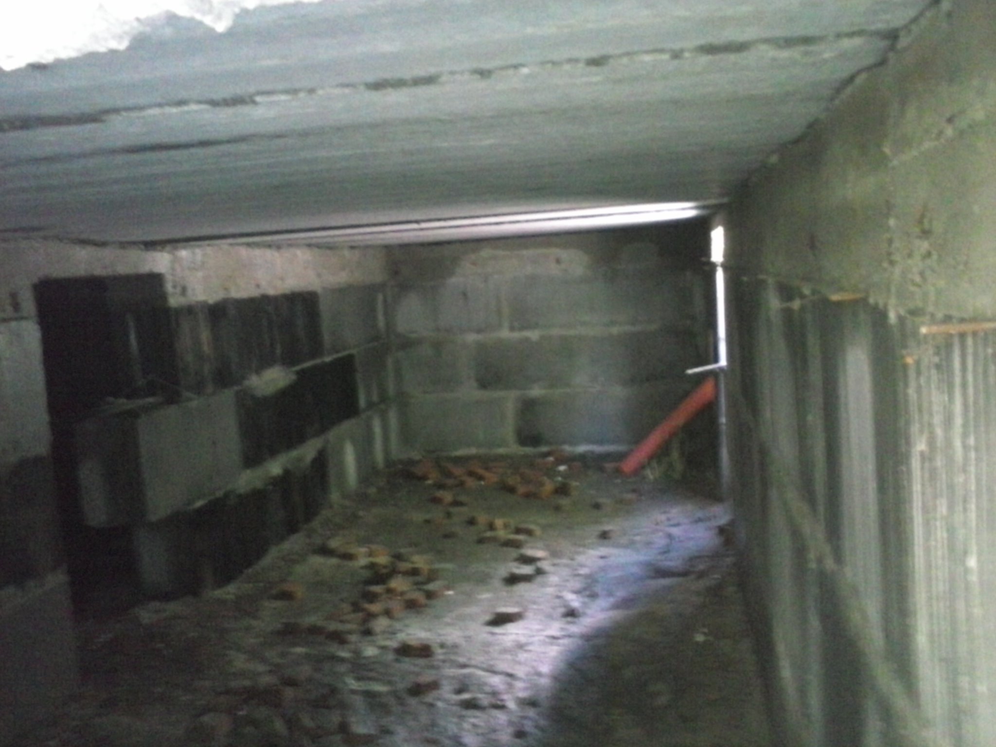

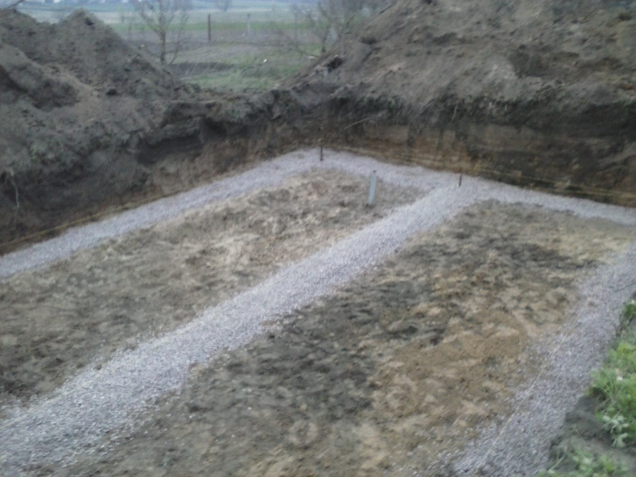

Нанял экскаватор выкопал котлован 11 м* 8 м Участок под уклоном решал не хоронить 2 м бетона в земле и сделать подвал! Долго решался потому что считаю подвал не очень необходимой составляющей дома !

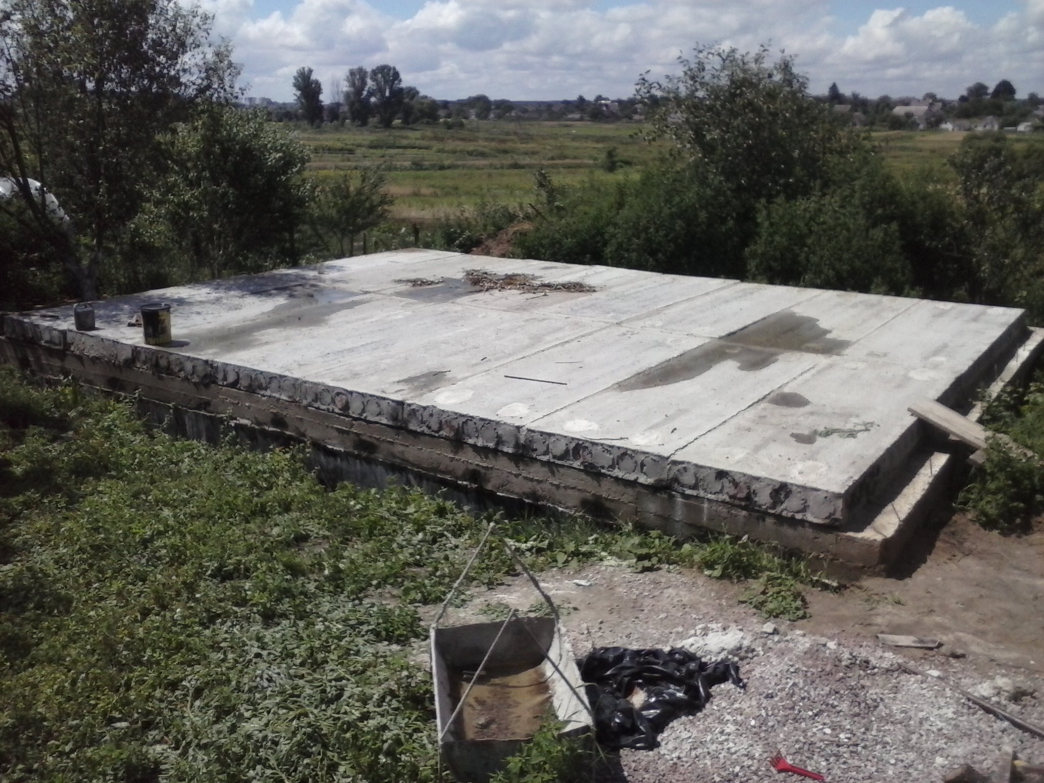

Сижу на работе читаю форум на сайте и так вдохновился что решил завести свою тему ! :) Начал строить 2 месяца назад бюджет слабенький хотел выполнить задачу минимум "залить фундамент . И как началось ! Сначала котлован потом закупил блоки в 3 ряда 40 - ку все ето уложил залил армопояс! Думаю ну все справился ну не тут то было . Стройка ето как наркотик . Начал крутится и купил в итоге плиты перекрытия накрыл ! Извините что без фото на клацаю скину ! Закупил газоблок на несущие стены ! И теперь думаю кладку делать не делать может подождать ?

Боюсь усадки фундамента газоблок очень нежный материал особенно на излом !

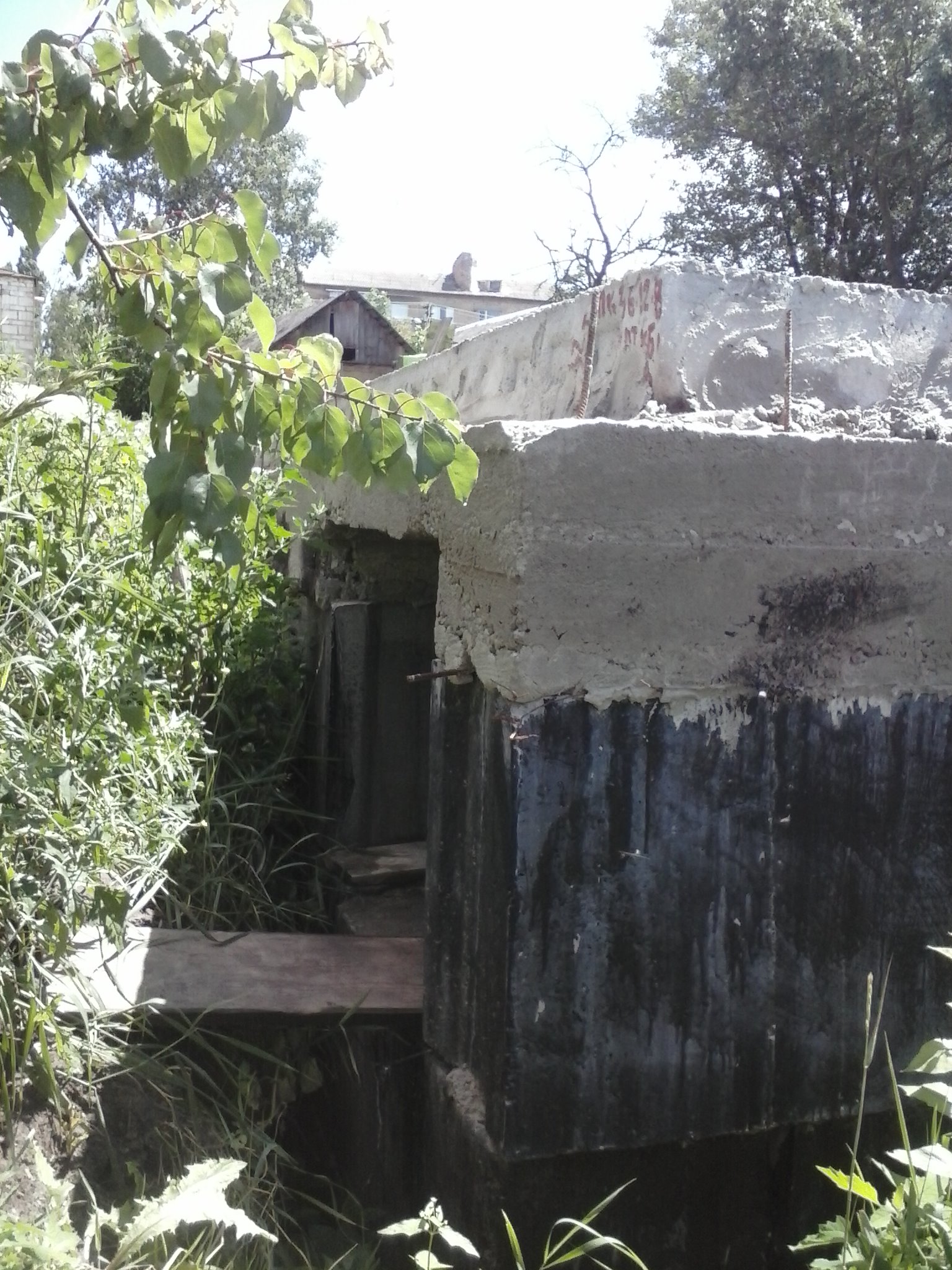

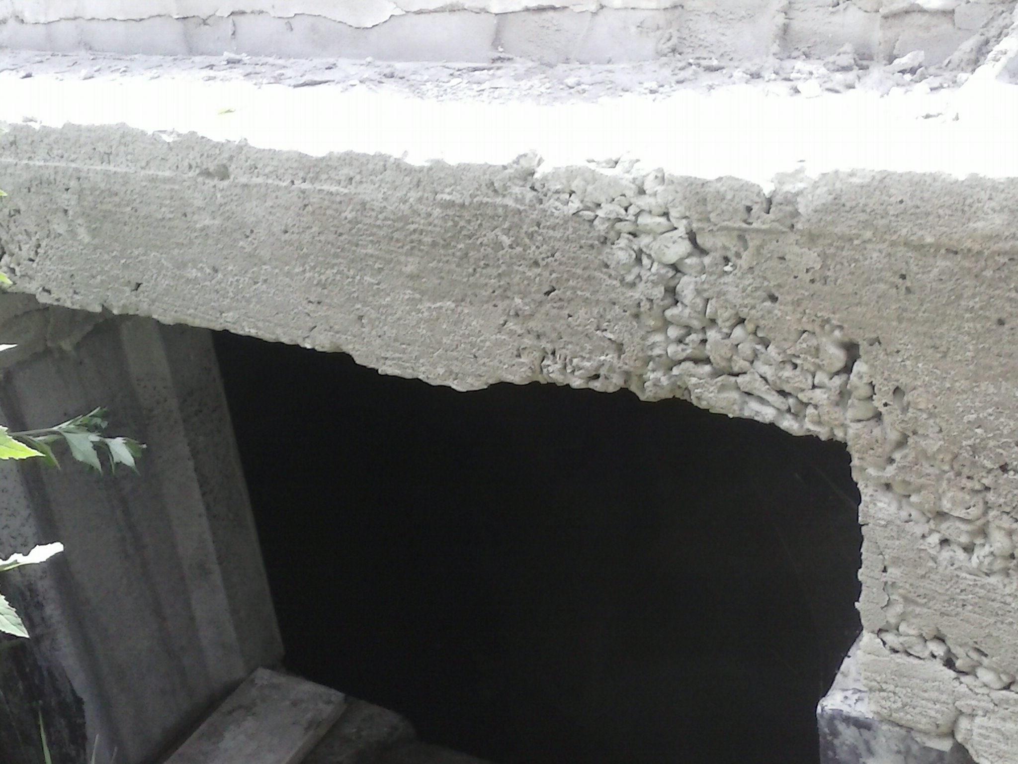

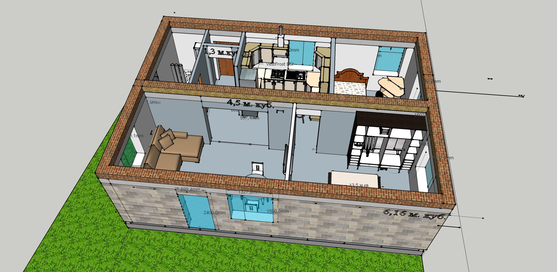

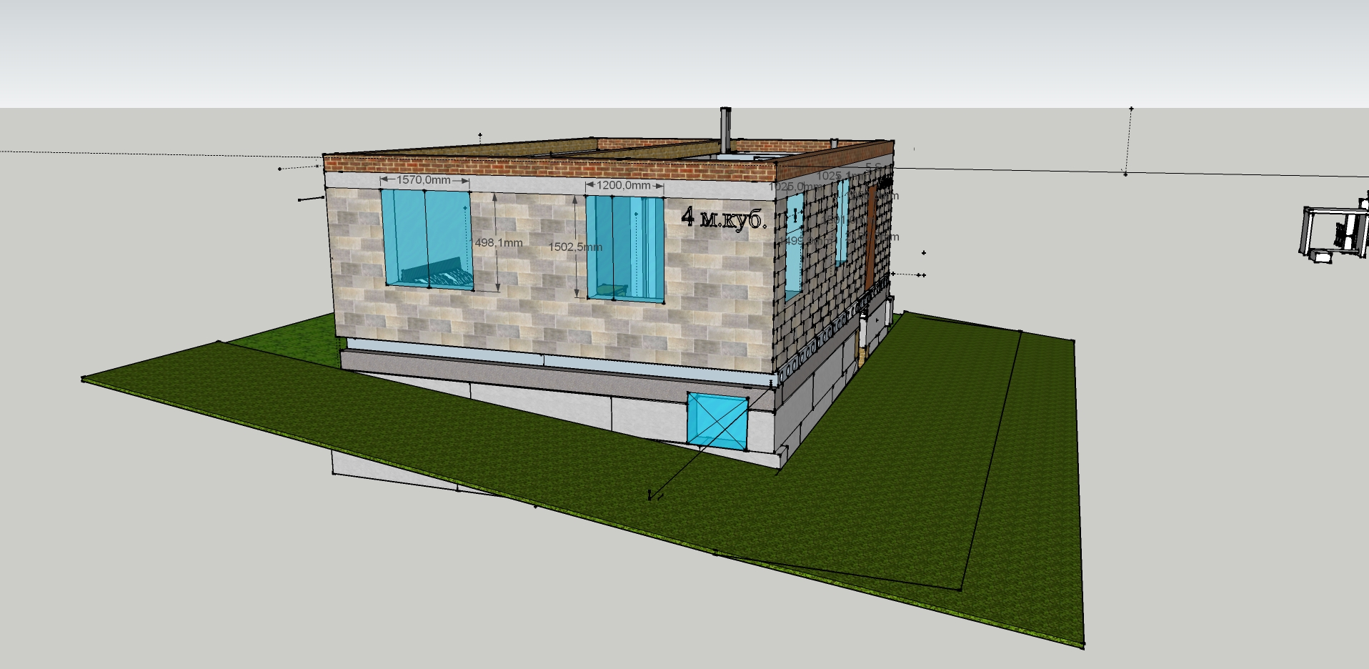

А Вот какой вид будет из дома ! :) Переживаю за проемы на фото толщина 14 см не маловато ли ? Армировано 12 ка арматура 4 прутка!
И тут беда ! Слава богу я был прав! Ну ето все спешки ! Как говорит мой знакомый "спешить надо медленно!"

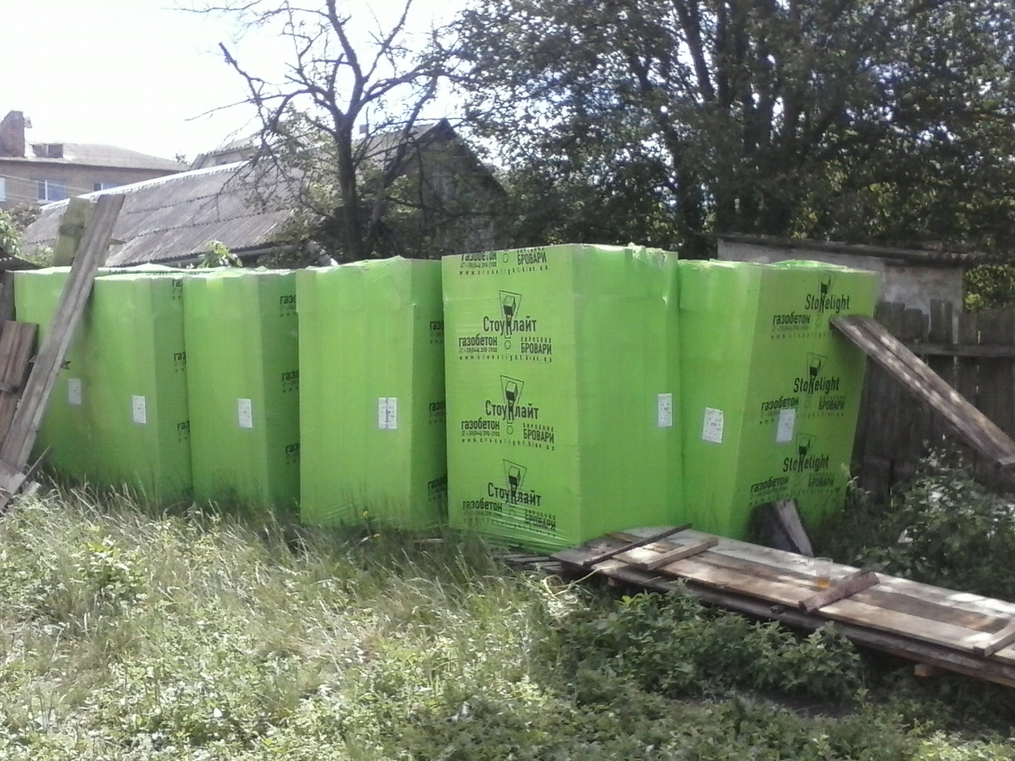

За недельку порешал за авто все сделали :) . И психанул и купил на последние сбережения газоблок ! Жена была против хотела в отпуск поехать но виду не подавала . Я думаю она еще не осознала весь масштаб наше стройки!

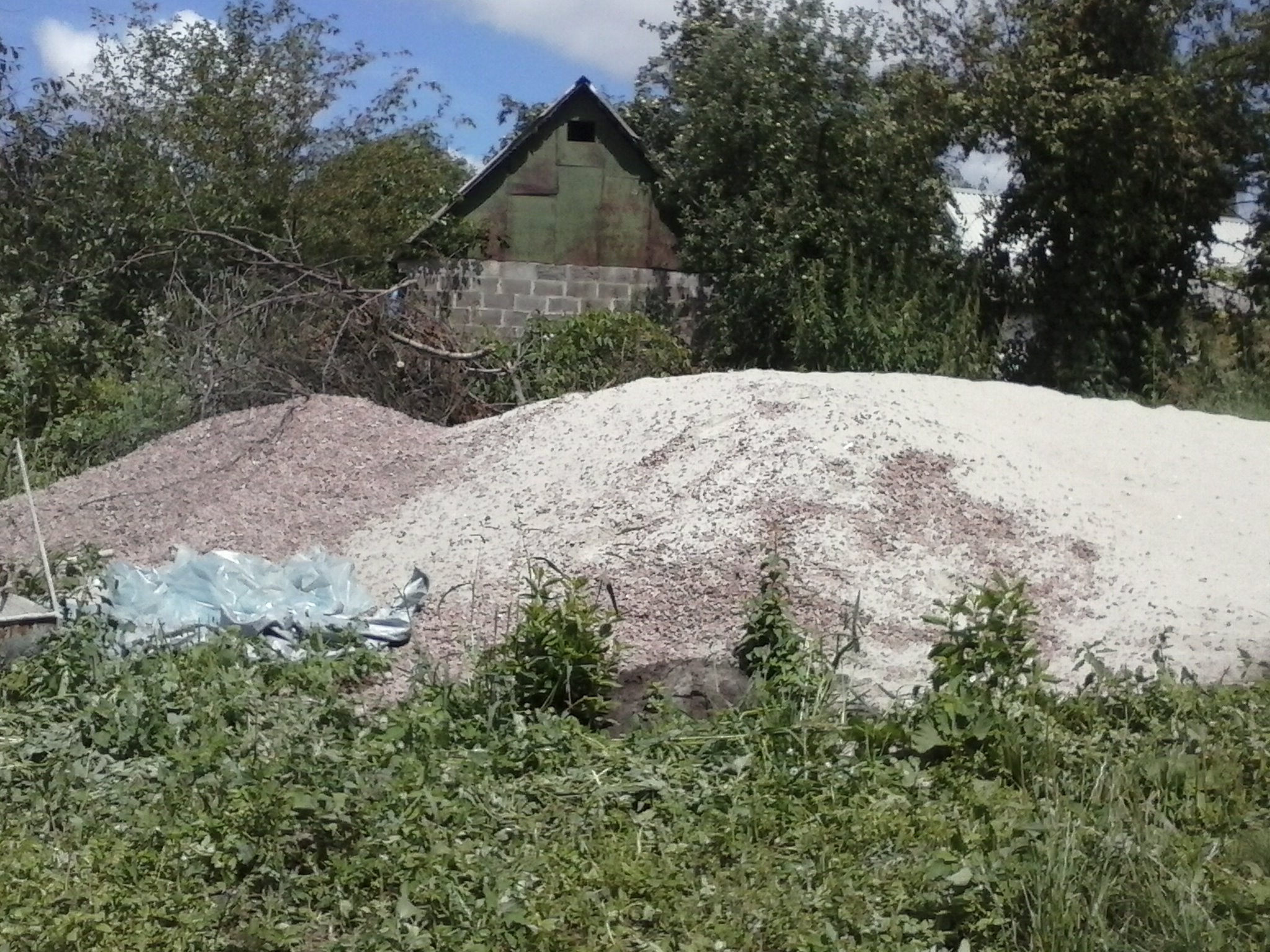

Хотел затронуть тему сыпучих материалов ! Долго думал покупать песок и щебень Зилок или уже 40 т большой фурой ! Все таки решил покупать большими машинами как правило расход етих материалов большой и выгодней сразу завести чем потом 2-3 раза заказывать ! и

На таком этапе работ, сыпучки много не бывает :) Молодцы, что начали строиться. Главное не останавливаться.

Полностью с Вами согласен разсматривал вариант накрыть опалубкой если на лес денег не станет (временное накрытие) Ломаю голову может не стоит начинать кладку подождать до тех пор пока не нашкребу на кровлю! И еще посоветуйте многие мне говорят что нельзя сразу на плиту класть газоблоки советуют прогнать пару рядов кирпича а потом уже основная кладка !

Если плита ровная, то можно сразу класть газоблок. Но первый ряд на цементный раствор, им выровнять уровень. При этом не забывать о гидроизоляции. Я заливал плиту, поэтому у меня перепад по плите был не более 2 см по диагоналям., поэтому сразу начали первый ряд с кладки блоков. Первый ряд на раствор, а далее кладка на клей ...
Виду не подала, но запомнила:lol: Шутка
Удачи, руки чешутся - это хорошо, значит двигаться будет быстренько, все будет Ок и деньги найдутся (дополнительные, Господь всегда желающим трудится помогает).

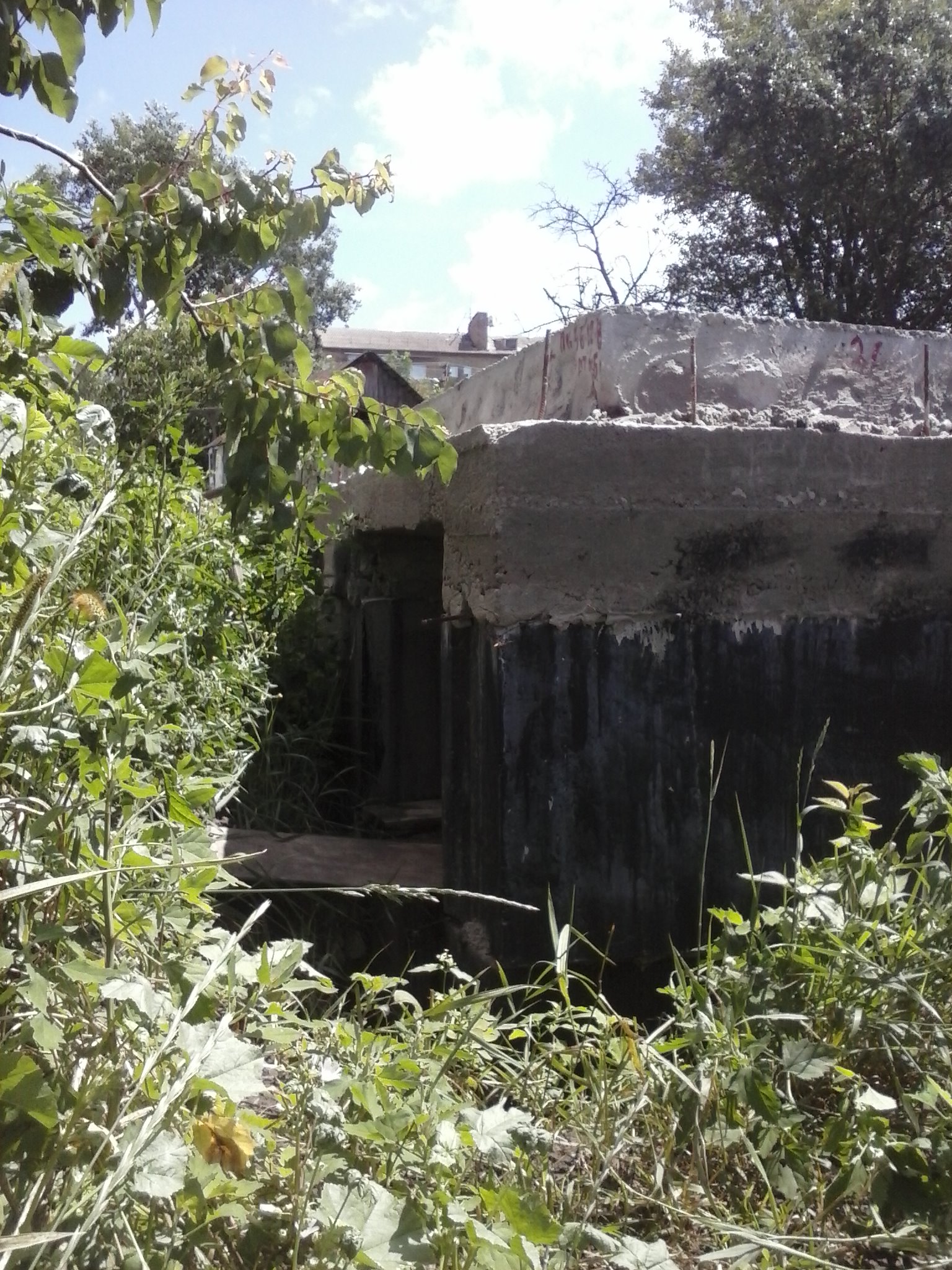

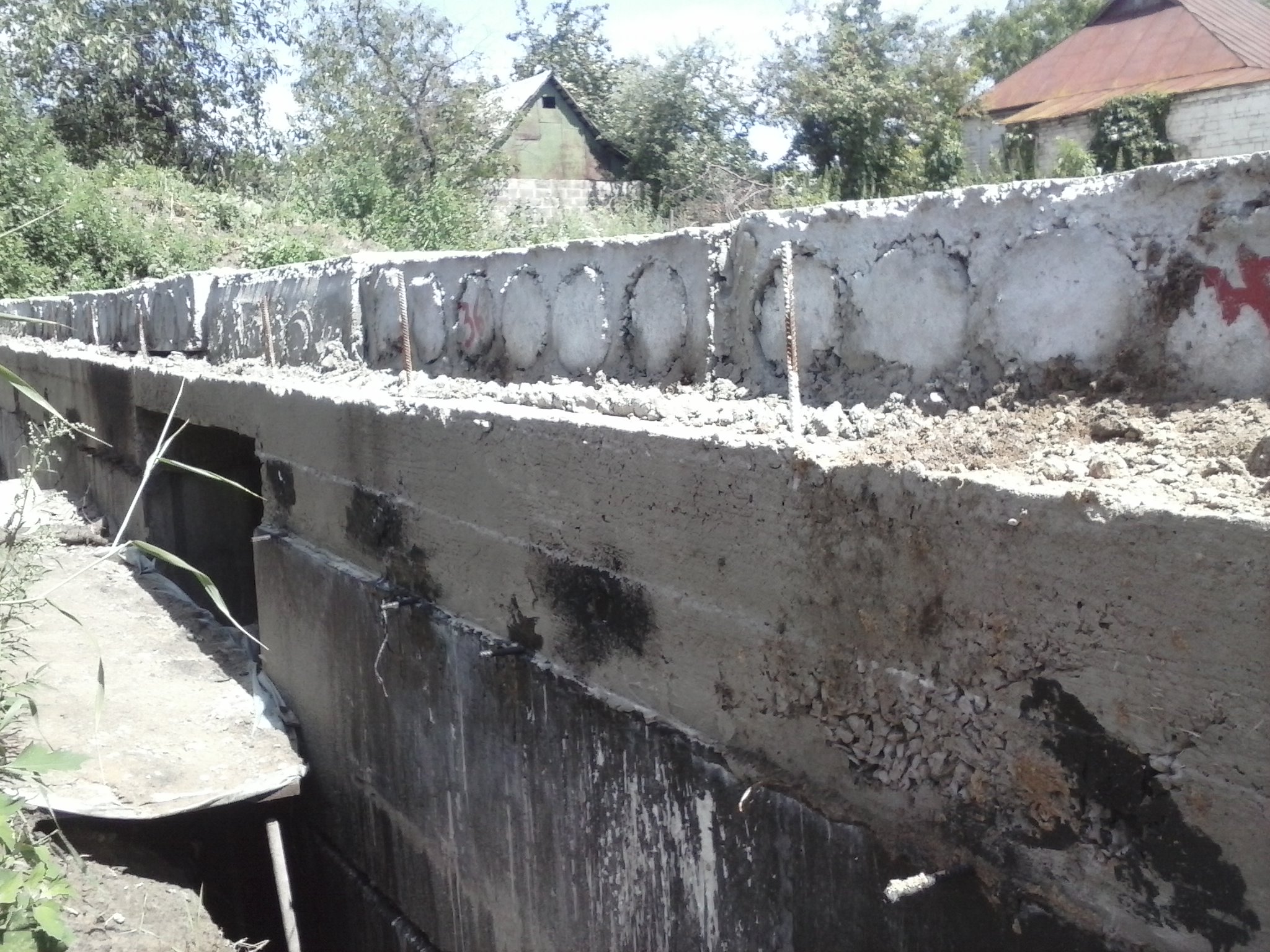

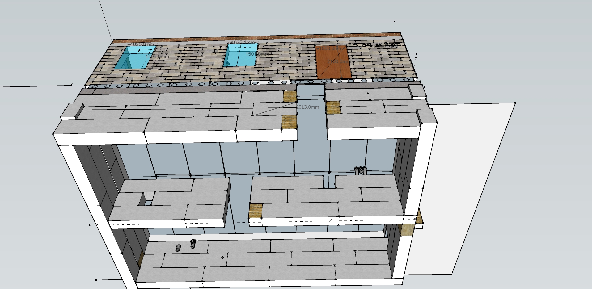

Я переживаю что б от движения плит не треснул газоблок ! И плюс не знаю ка до монолитить участок где плита не полностью накрывает подвал там где то порядка 15- 20 см ! Помогите : надо мне привязываться к плите или луче к плите и к армапоясу или просто к армапоясу ?
  • 3 тижні потому...
Хочу попросить совета можно ли объединить армопояс и перегородки в одно целое ? И если кто практиковал поделитесь советом ! За ранние спасибо !
На да ли связывать плиты перекрытия между собой ? Многие ето делают а я сомневаюсь стоит ли заморачиваться . Мне кажется достаточно забить замки раствором тем более потом все равно газоблок прижмет плиты и они никуда не денутся ! ?
