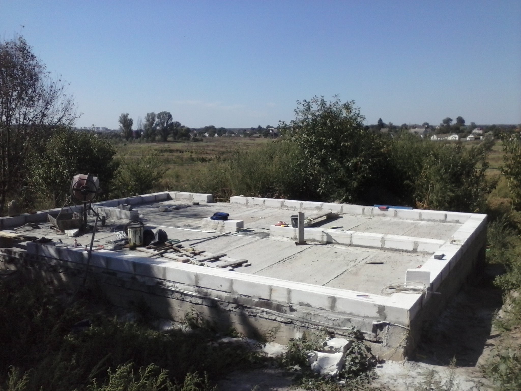

На да ли связывать плиты перекрытия между собой ? Многие ето делают а я сомневаюсь стоит ли заморачиваться . Мне кажется достаточно забить замки раствором тем более потом все равно газоблок прижмет плиты и они никуда не денутся ! ?
Анкерят между собой их якобы для того чтобы обеспечить более высокую жестость здания, совмесную работу стен и перекрытия + когда они будут падать при землетресении, то не сразу или только одной стороной :D
Вопрос философский если вы не в сейсмозоне. Будете спать нормально без связок или нет :) Себе не анкерил, дом кирпичный да и плиты без петель. А вам рекомендую поступать как проектом предусмотрено.
Дело в том что я уже раствором все дыры заделал ! Неохота ковыряться !

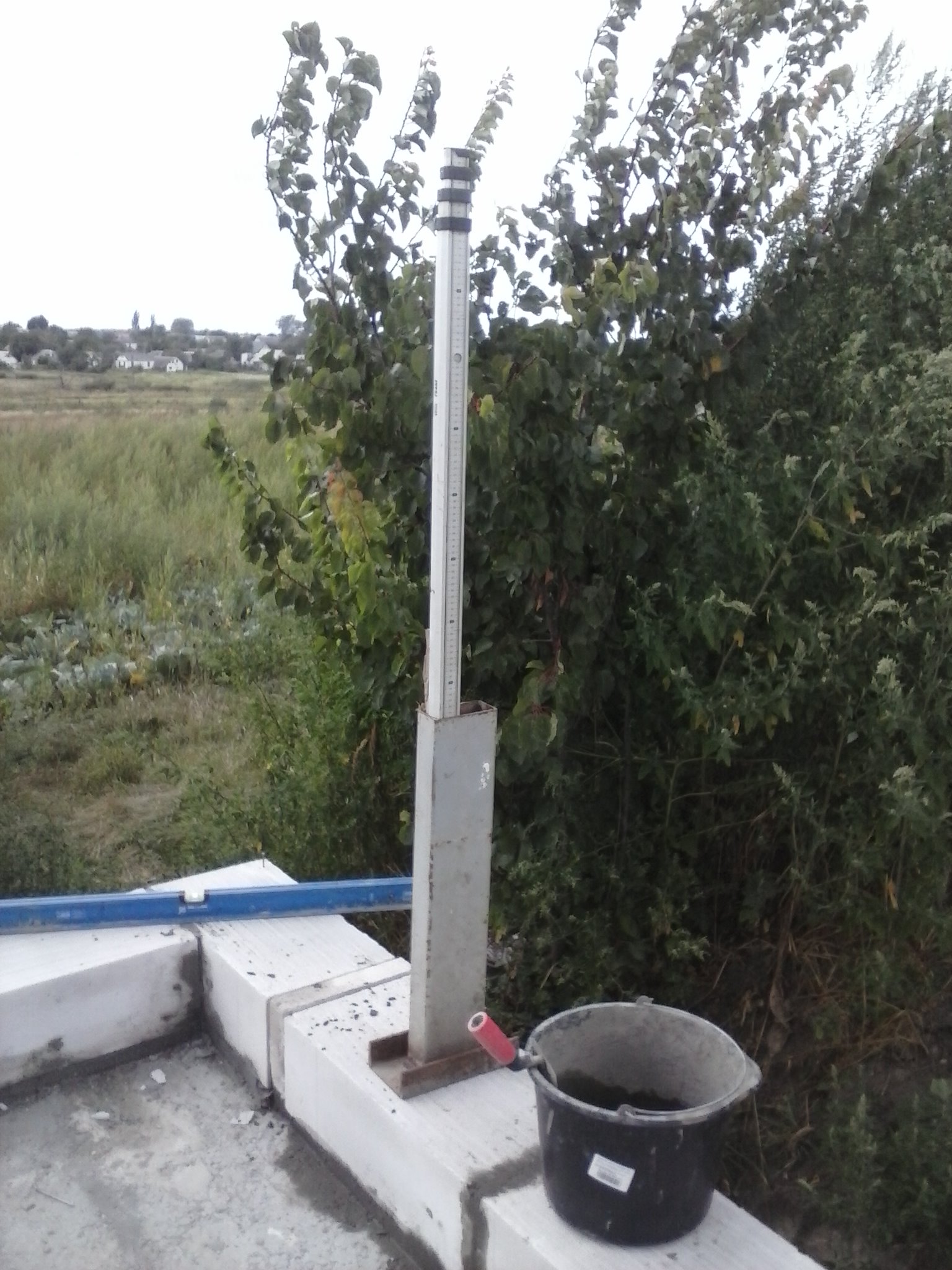

Уровень купите новый, пригодится еще не раз, только сразу проверить не мешало бы, мой уровень, например, только одной стороной рабочей правильно показывает.

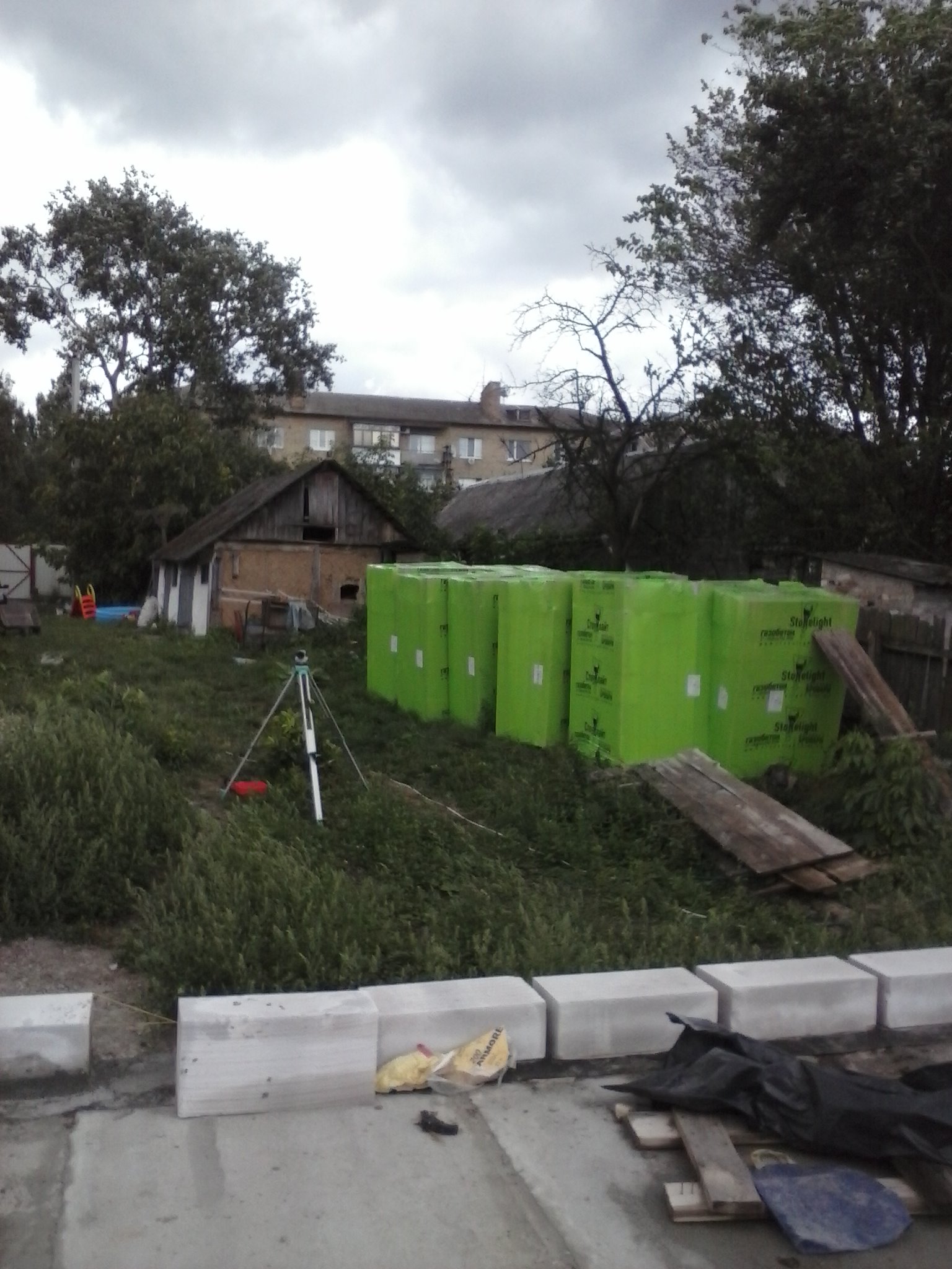

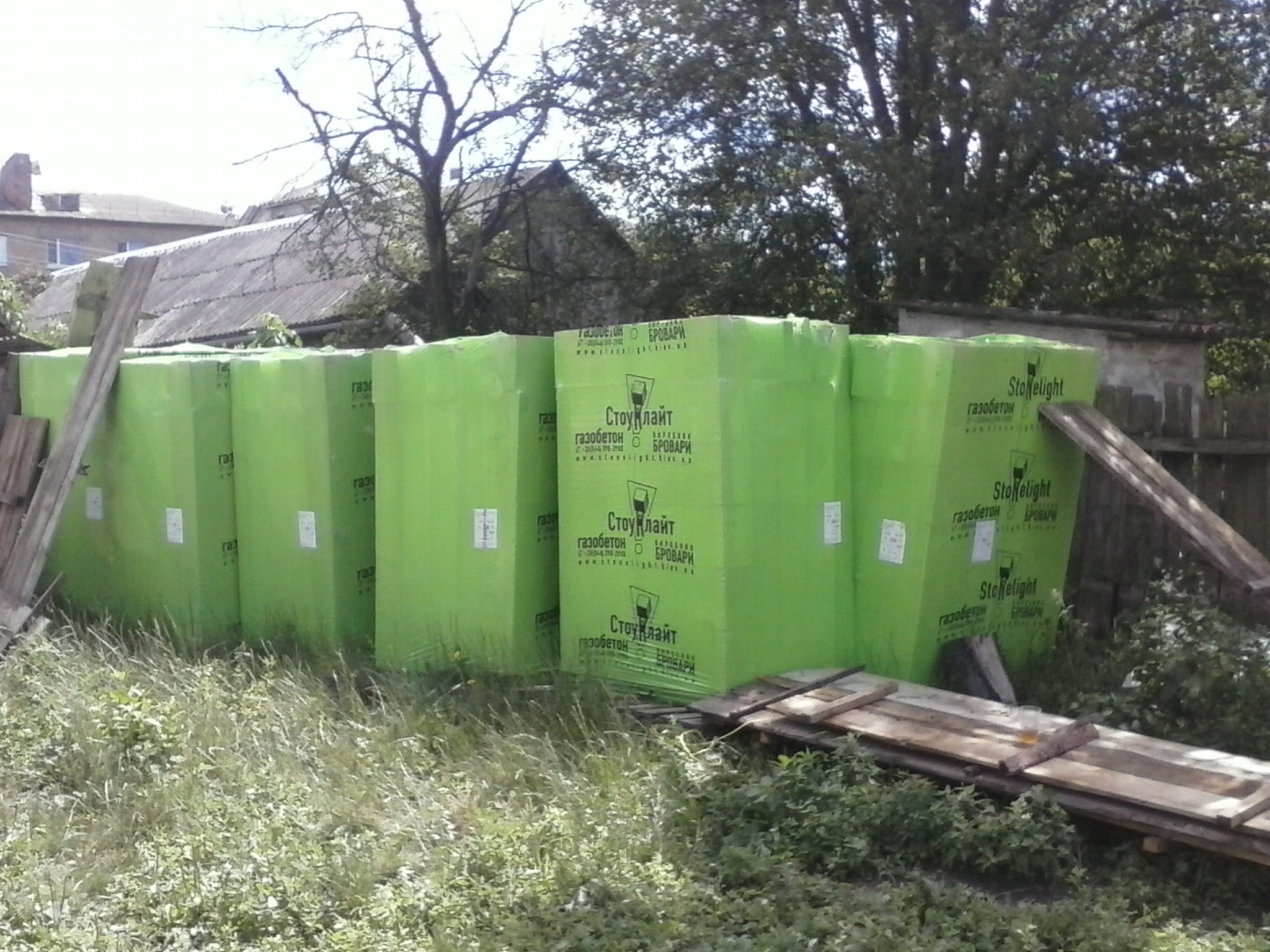

Долго откладывал кладку по разным причинам. Но увидев как у меня завалились три палеты газоблока и было принято решение перетащить их на пятно дома.
После того как разобрал первую палету обнаружил что газоблок снаружи сухой а в самой середины палеты напрочь мокрые блоки ! Интересно их упаковали мокрыми иначе я не могу понять как там собралось столько влаги! И вопрос как вы думаете если газоблок перезимовал что б с ним случилось ?
Мокрый газоблок льдом поразрывало бы (ну как вариант так микротрещины), в общем хорошего мало

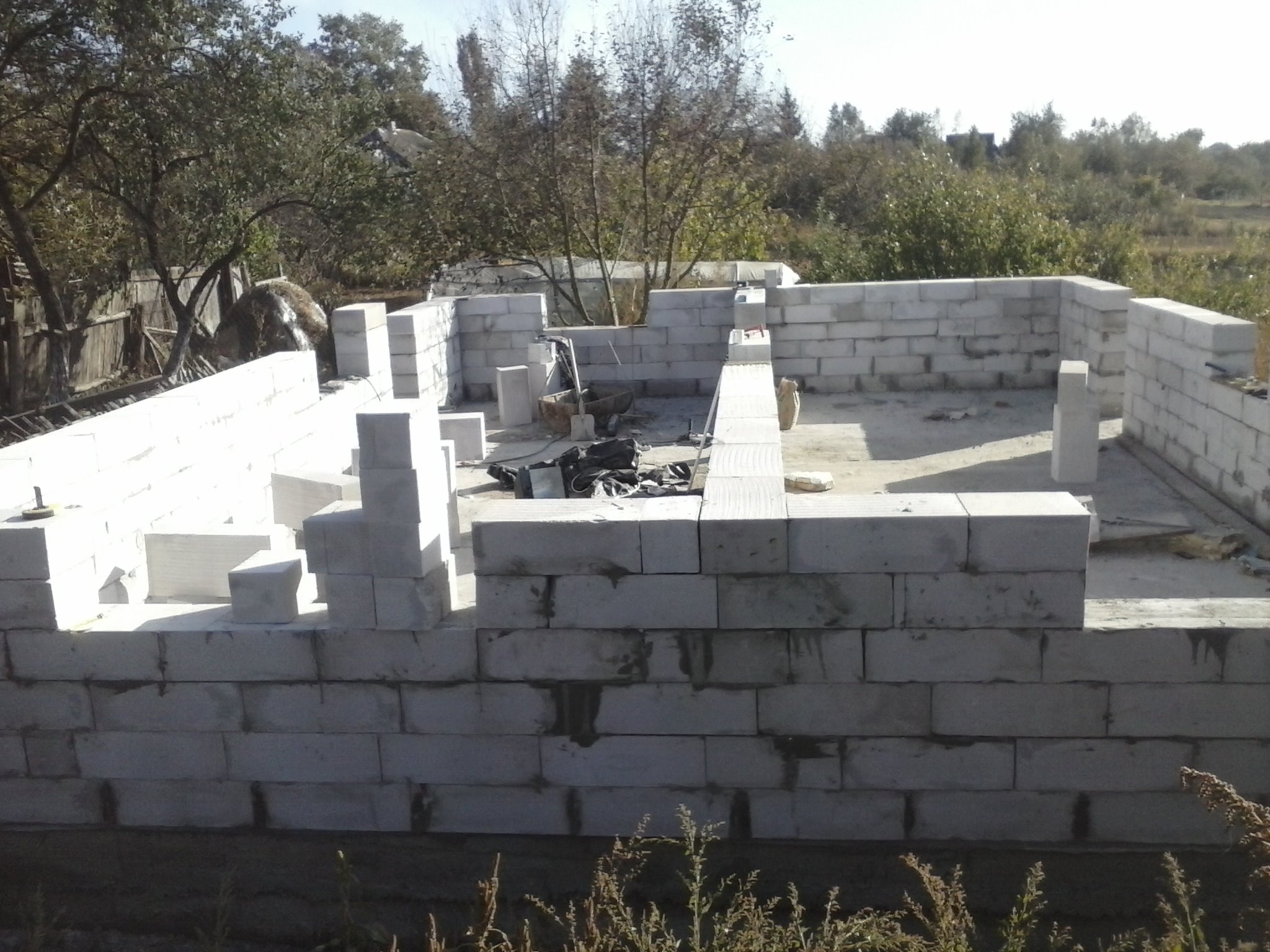

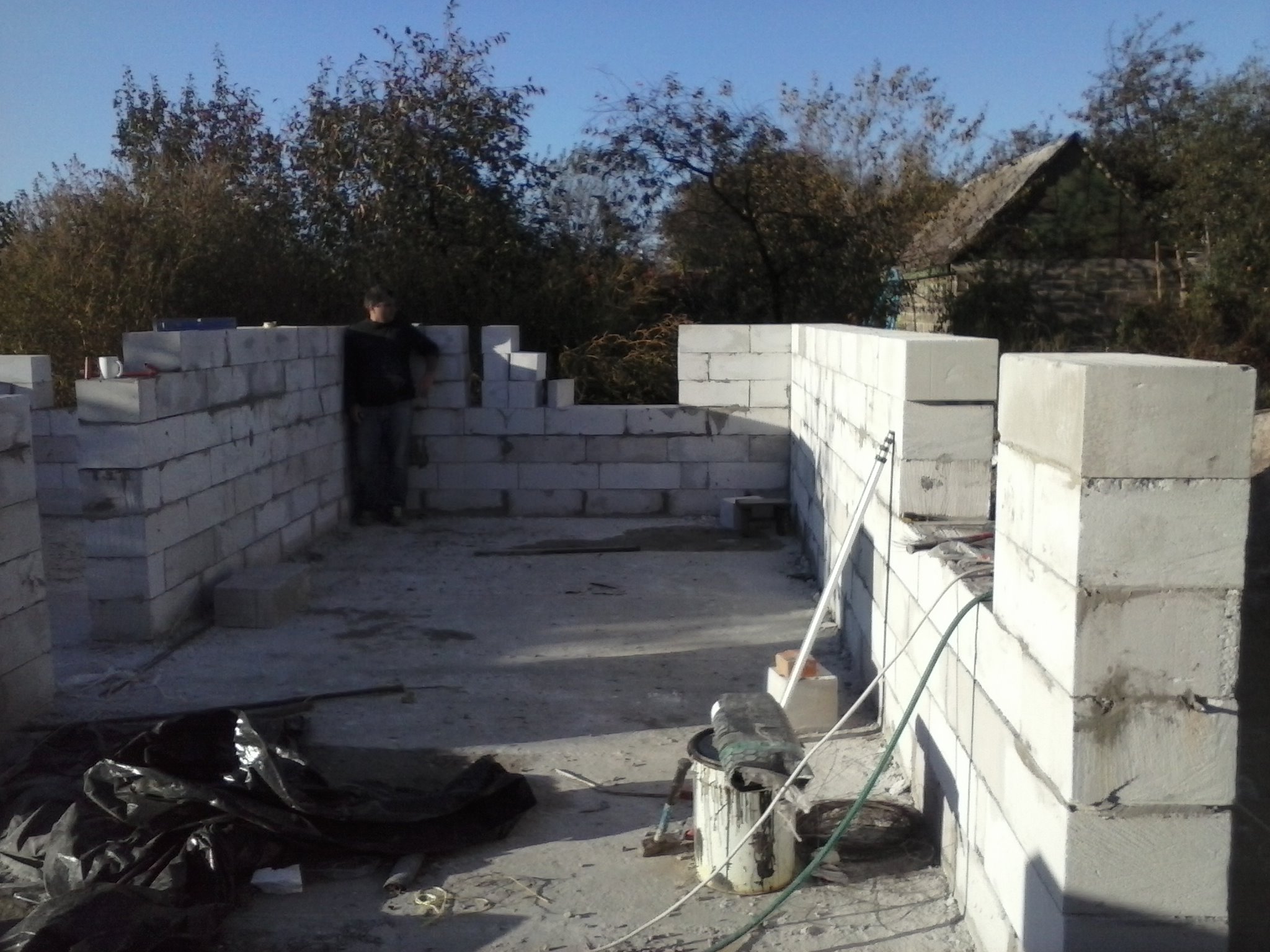

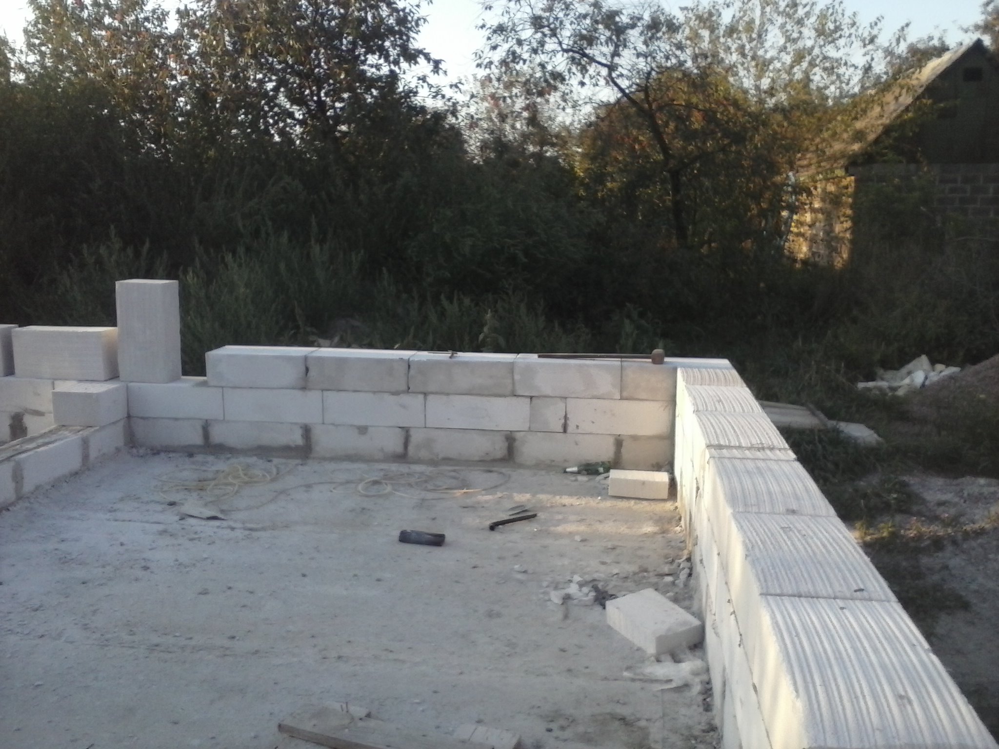

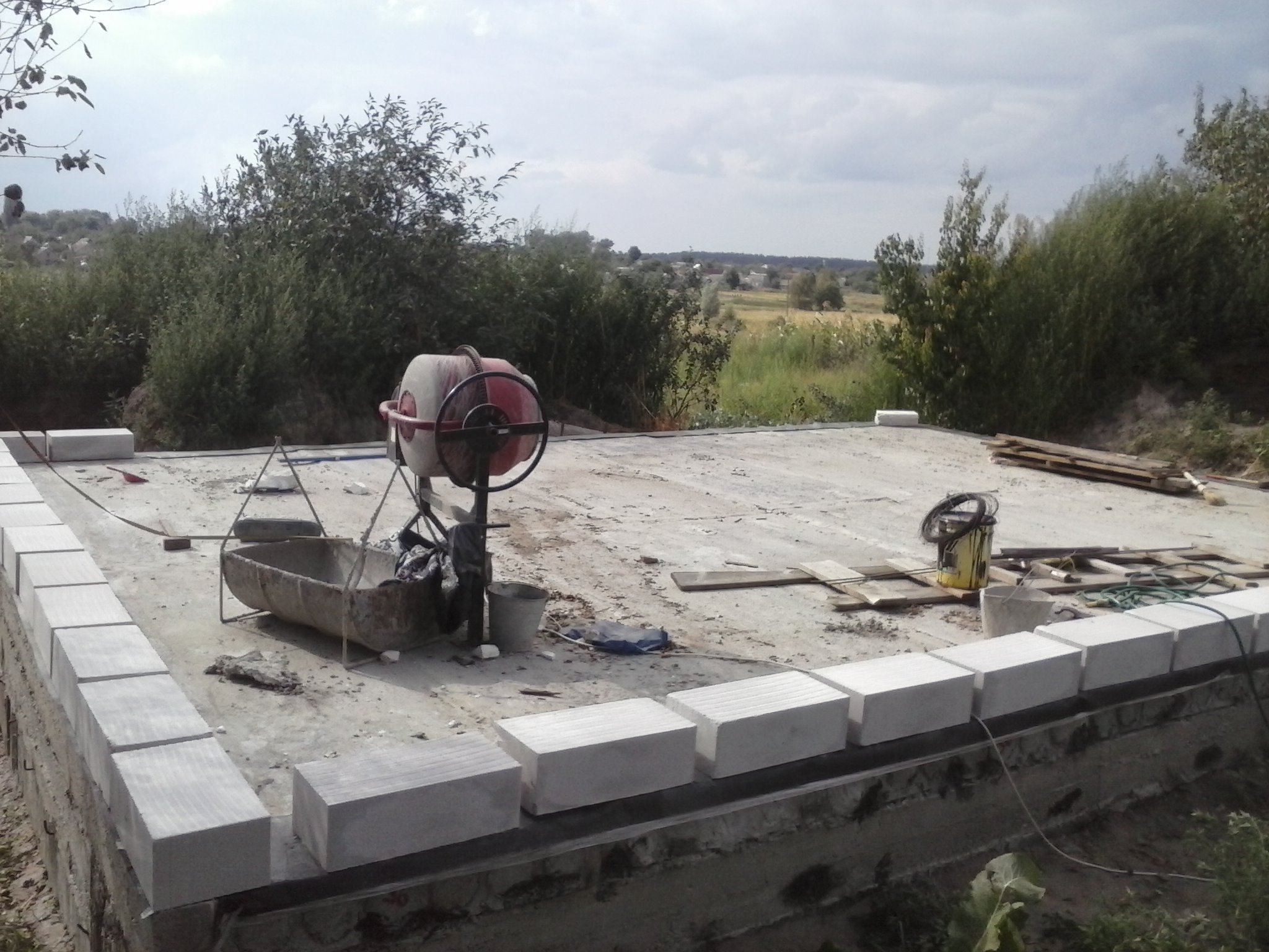

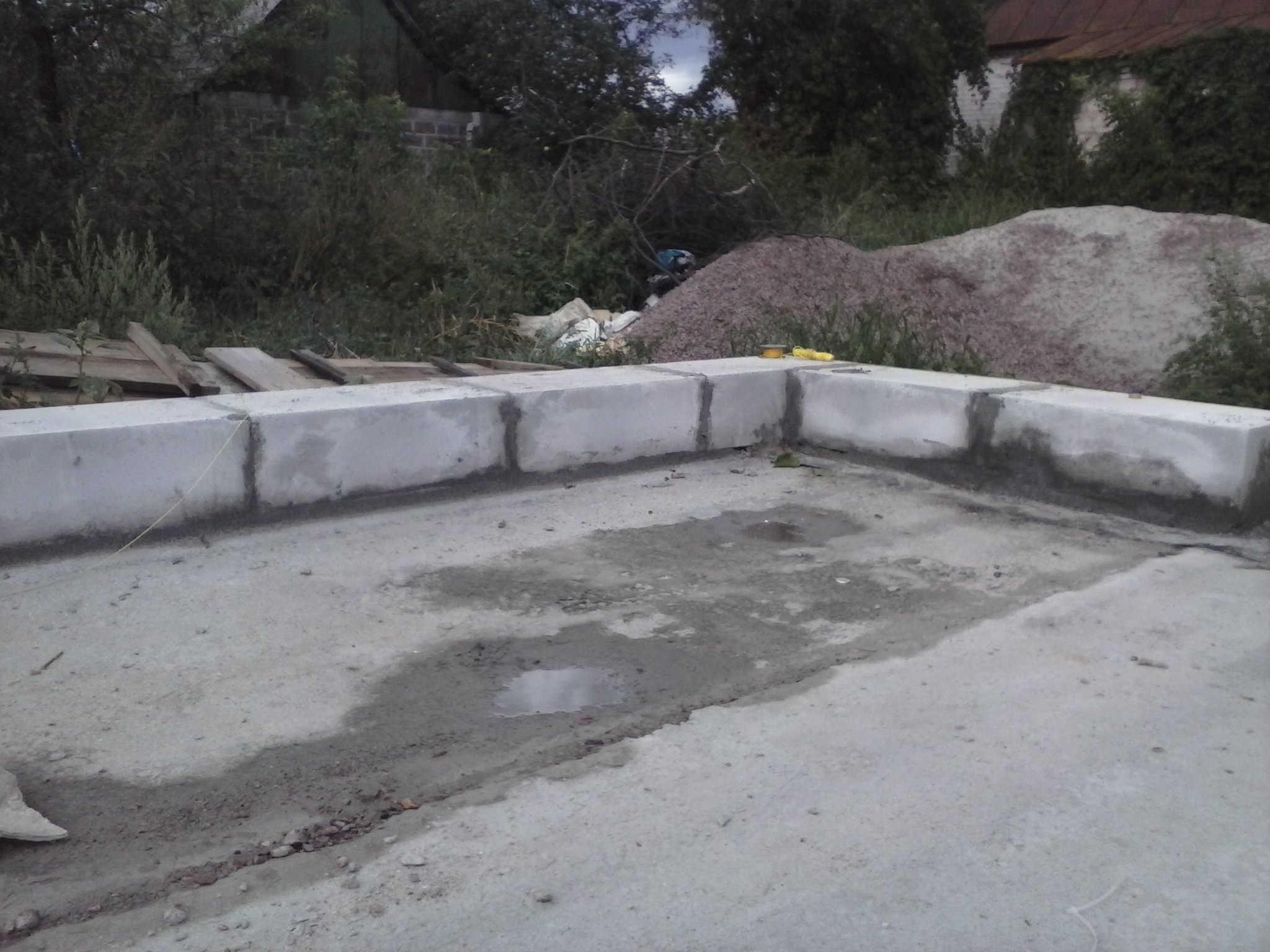

Начал Кладку вот и первый ряд ! И правду говорят самый тяжелый:o. Самому без помощника конечно тяжело но реально !
И вот пришли очередные выходные. Боже как я на ети прошлых выходных страдал (и болгаркой и перфоратором) из штробами под арматуру слава богу на я уже купил чудо штроборез . И вот робота закипела буквально за 2 дня сделал все штробы и уложил почти 2 ряда ! (3 куб)

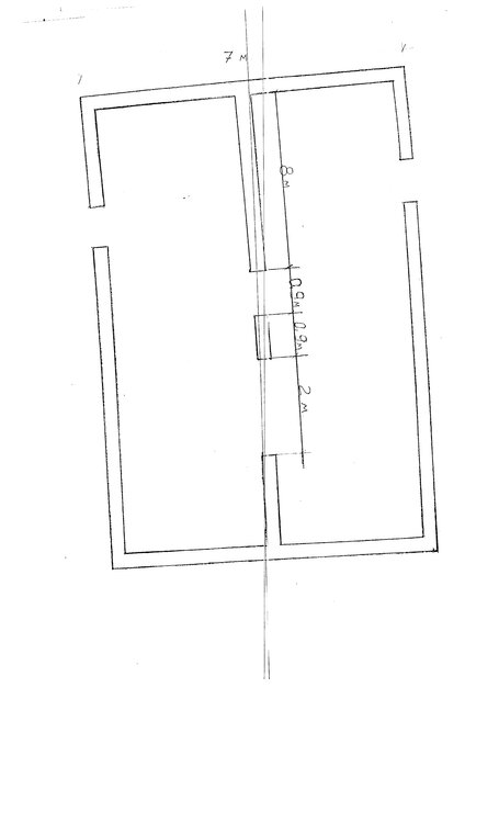

Решил выложить свою планировку для обсуждения !
Как по мне, тамбура не хватает. У меня на даче сейчас(пока) его нет, в прохлодное время не комфортно.

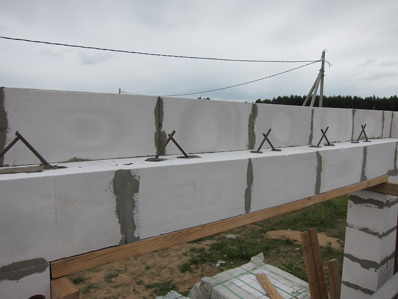

По поводу внешних перемычек - делал как на фото. Сверлим под углом две дырки в блоке, наливаем раствора, всовываем арматуру. Собираем. Потом снаружи приклеиваем газоблок 10-ку или 5-ку, а внутри прикручиваем доску-борт. Получается корыто в котором армопояс льем.attachment.php?attachmentid=383028&stc=1&d=1410360173
Спасибо за совет по штробам! Не много не понял по перемычкам сделав корыто вы туда укладываете арматуру или нет если да какую и как?

Да я с Вами согласен но я запланировал на перспективу достроить лестничную клетку она и будет тамбуром который соединит подвал с домом . Стоит пока задача номер один построить дом а потом уже тамбур.
Хотел попросить совета! Вот план кладки несущих стен из газоблока D 500 300*200*600 ! Вопрос по поводу армапояса смущает проле посередине дома дли 2 метра нужно ли в етом месте усилить арматурой и смущает колона 0.9 из газоблока нормально ли ето (может сделать монолитную ! Армапояс планирую делать из арматуры 8 - ки в 4 стержня 150*300. Второго етажа не будет перекрытие деревянное !
Уже где-то писал про внутренние стены, кирпичом красным - самое то. Про армопояс - по-любому надо класть арматуру.

"сделав корыто вы туда укладываете арматуру или нет если да какую и как?" - расчетов по нагрузкам у меня небыло, потому просто все делал "народным методом" - с запасом, чисто субьективно. Не совсем феншуй, так что смотрите сами. Ето корыто у меня не только над окном, а по всему периметру дома. Получился цельный армопояс. Ложил арматуру в два яруса по два прутка 10-ки. Над проемами добавлял - в нижнем ряду еще два прута и в верхнем - один. ПС: И шпильки в пояс не забудьте, если крыша будет сверху.
"смущает проле посередине дома дли 2 метра" - усилить нужно, но насколько не подскажу. Смотря что будет опираться.
"смущает колона 0.9 из газоблока" - архитектор бы, наверно сказал: "ложите из кирпича", хотя тоже считать нужно по нагрузкам, может и газоблок спокойно выдержит.

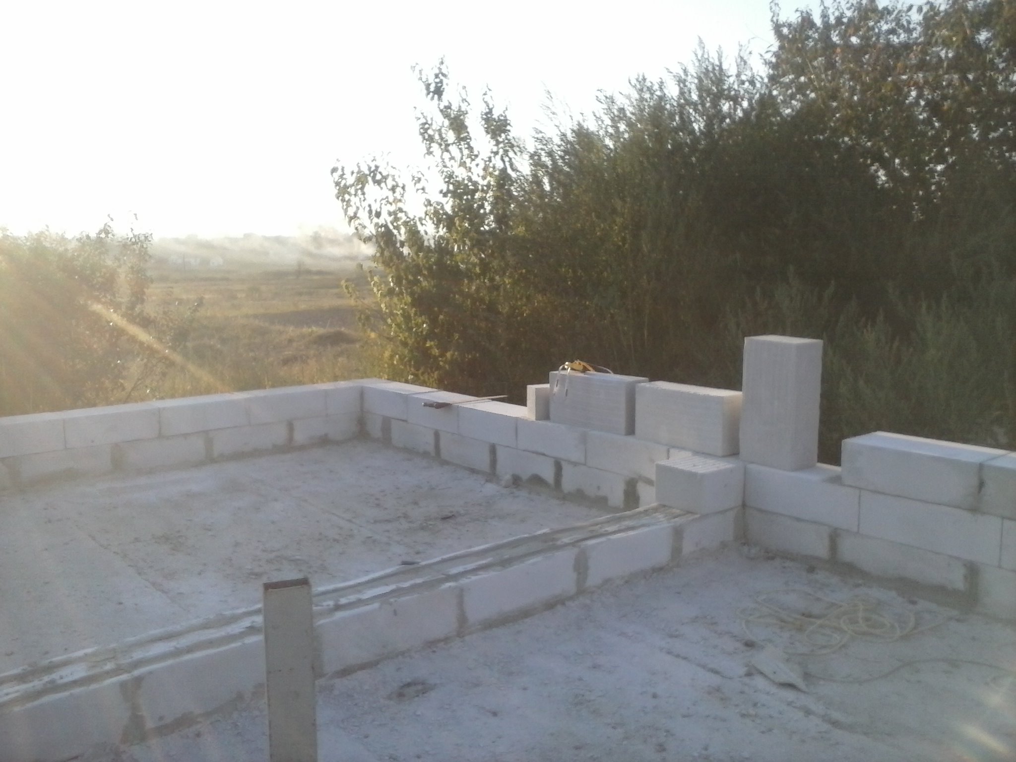

дело идет вперед уже видны первые результаты ! :) Самое сложное конечно первый ряд (по глупости утеряно минимум 2 дня ) Ну а потом все как по маслу небольшая запинка после каждого 4 ряда на армирование :)
