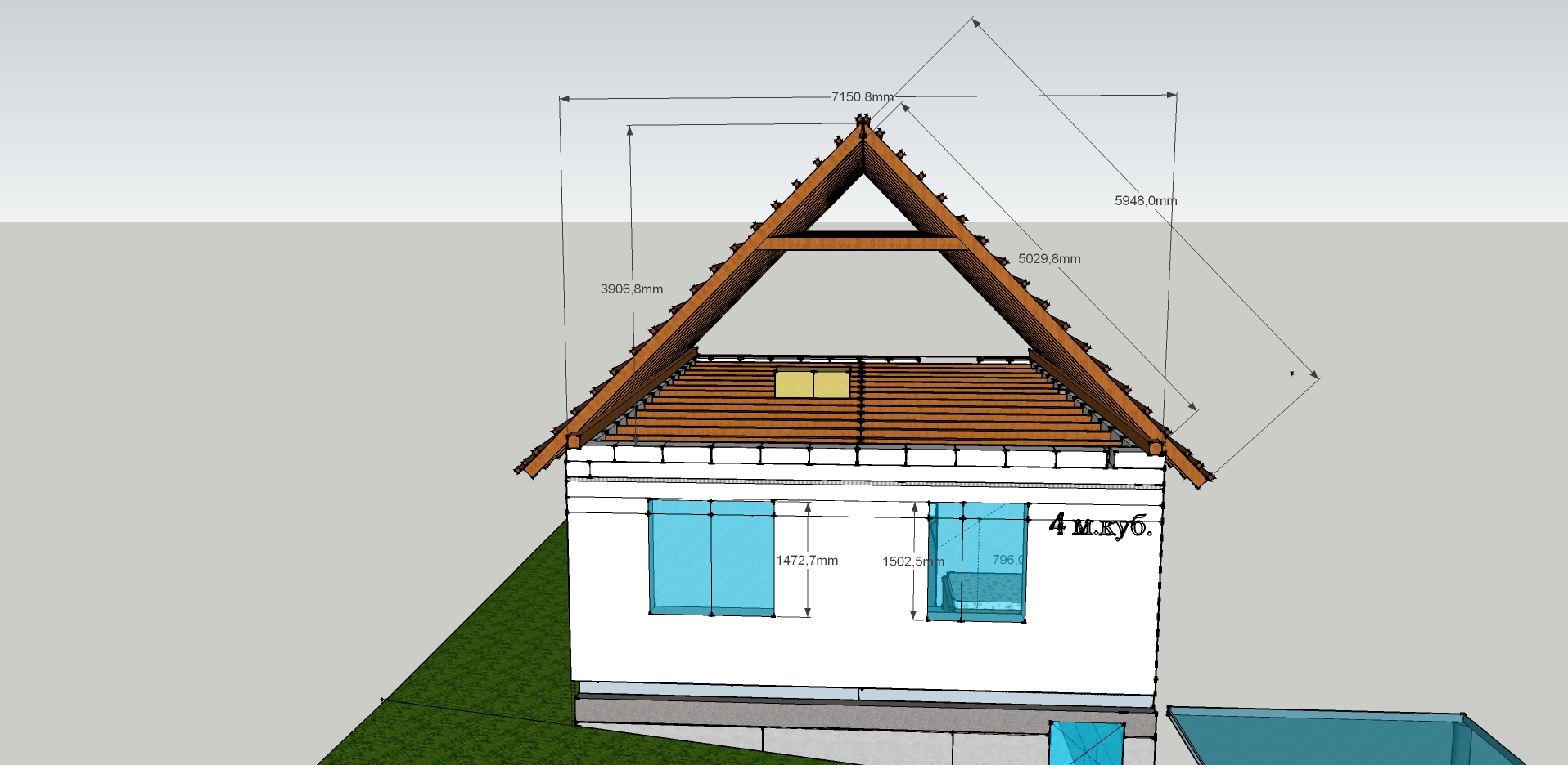

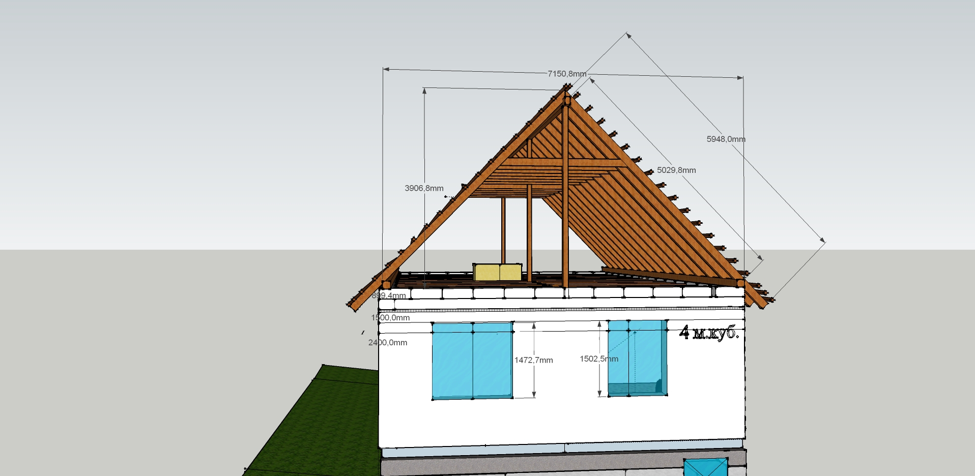

Помогите с кровлей ! В голове каша после всего прочитанного!
Мауерлат 150 * 150 (уложен на армирующий пояс 200*300)
Стропило 150*100 шаг 700 мм.
Обрешетка 50*50
Затяжка 150 * 50
По середине идет несущая стена !
Имеет ли право данная конструкция на жизнь ?
Есть два варианта !
Обрешетка 50*50
Затяжка 150 * 50
Есть два варианта !
А що буде зверху лежати? Горище холодне? Стропила 50х200 явно краще будуть. Армпояс такий потужний у Вас...
Массандра більярдна ! Покрівля профнастил ! Пиломатеріали вже завезені щось міняти вже не можливо !
