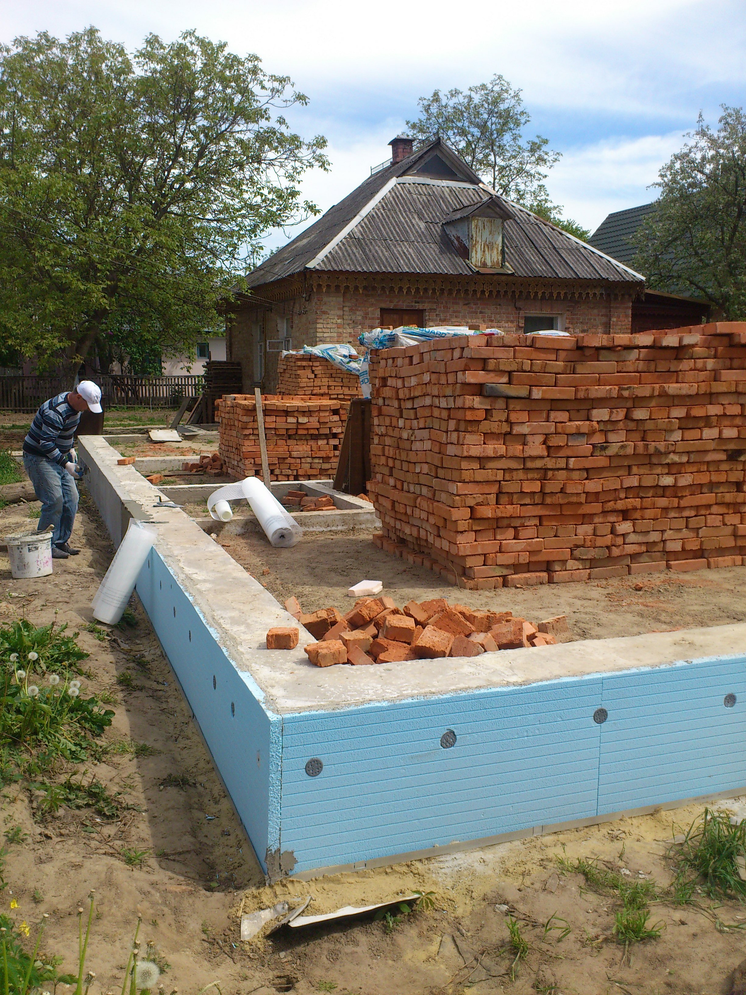

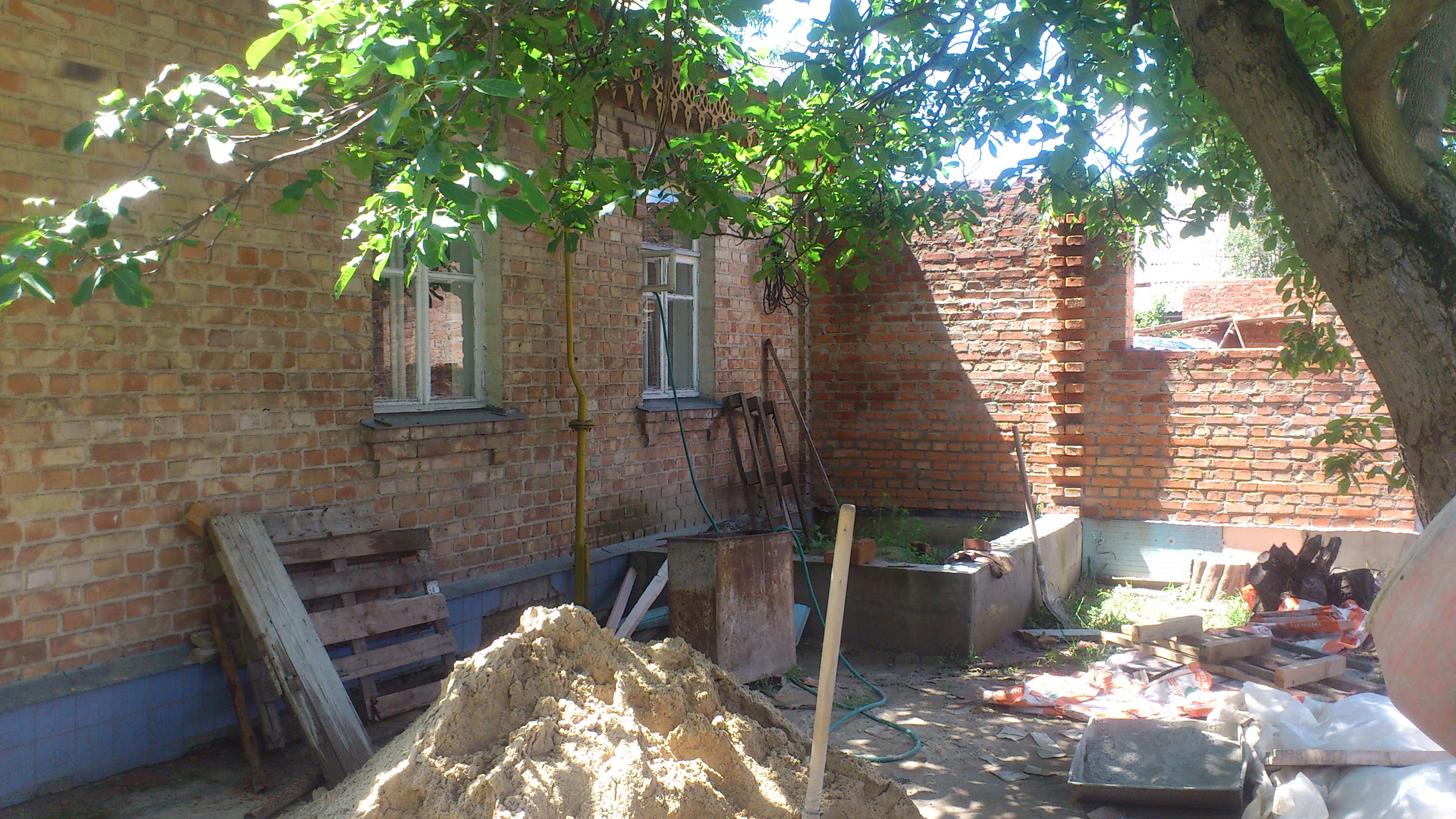

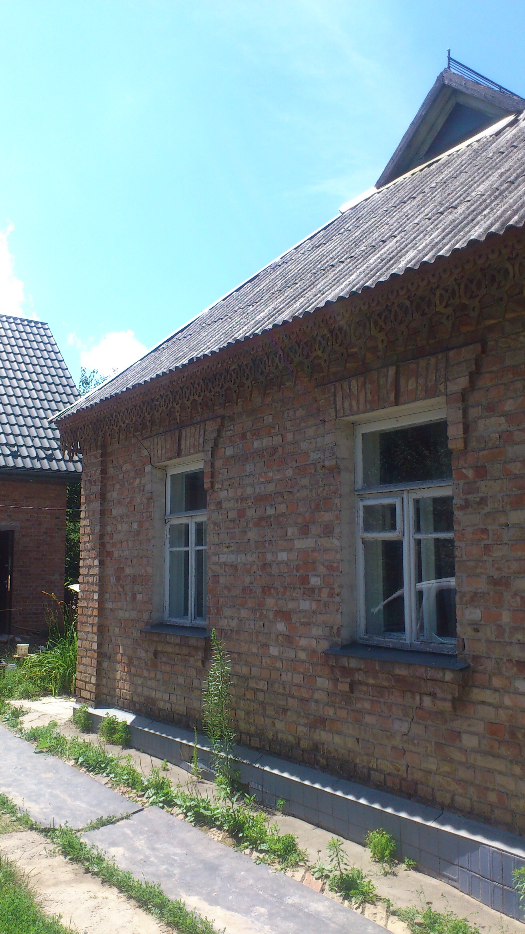

Robin Hood Опубліковано: 13 липня 2014 Поділитись Опубліковано: 13 липня 2014 До існуючого будинку приблизно шістдесятих років добудовую так званий дюплекс (на дві сім'ї)... Був залитий новий фундамент (глибиною в 1м) до старого будинку та забурений в нього . . . Із старого будинку буде зніматися криша та стеля (зроблена з деревяних балок/зверху якась стяжка сантиметра на 3-5). Замовлене перекритя Терріва яким перекриється старий будинок. Та буде надмуровуватися 1,50 піноблоками. Підкопуючи старий фундамент досліджено що він приблизно на 70 см залитий ... далі з нулем пішла цегла.... Питання Чи потрібно зміцнювати якимсь чином старий фундамент , можливо підливати і як це правильно зробити??? Тріщини в стінах присутні під вікнами.. Грунт: на глубині 60-70 см..глина яку тяжко копати , на грибині після 1м починається пісок.... Просто думаю що як перекрию террівою, то буде монолітний пояс який в принципі буде давити однаково на всі стіни... З цих міркувань відмовився від підлиття.... проте отримавши проект побачив 1,50 добудова другого поверху...і тепер мене це хвилює.... Чи можливо встояний старий фундамент краще не трогати? Бо як підрию то він в подальшому буде давати усадку...???? Прошу поради! Посилання на коментар Поділитися на інших сайтах More sharing options...
Robin Hood Опубліковано: 13 липня 2014 Автор Поділитись Опубліковано: 13 липня 2014 Ось пара фотографій... Посилання на коментар Поділитися на інших сайтах More sharing options...

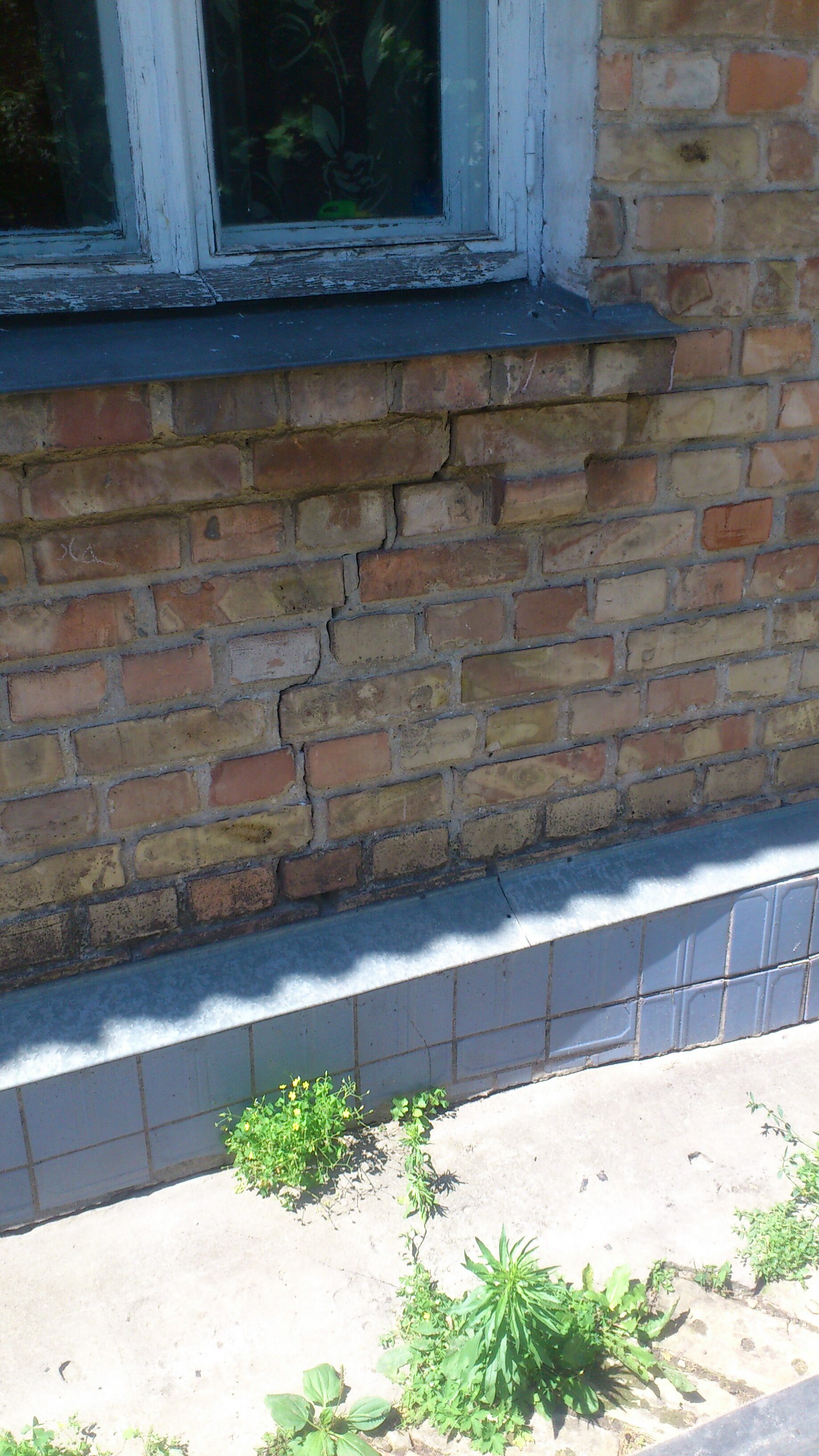

Drosselbeere Опубліковано: 14 липня 2014 Поділитись Опубліковано: 14 липня 2014 сложно давать советы надо усиливать фундамент или нет, так как для начала не мешало бы собрать нагрузки, проверить давление на основание, так же понимать что настраиваем, как .... во общем подходить в комплексе. Из минусов: - разная глубина заложения фундамента дома и пристройки - не надо было связывать старый и новый фундамент - существующие трещины под окнами, явные деформации, связанные неравномерной осадкой фундамента, а возможно замоканием основания Посилання на коментар Поділитися на інших сайтах More sharing options...

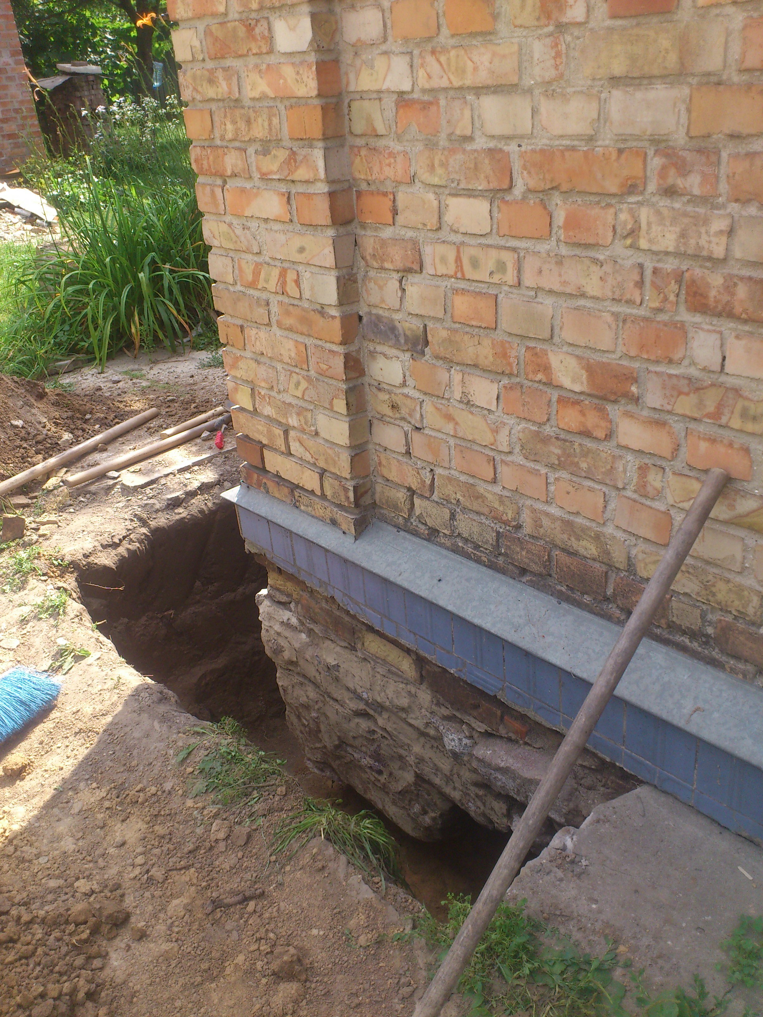

trianom Опубліковано: 14 липня 2014 Поділитись Опубліковано: 14 липня 2014 По фото конечно много не насоветуешь.. Под трещинами в стенах не мешало бы раскопать шурфы и посмотреть состояние фундамента. Если фундаменты в нормальном состоянии, навскидку, равномерное догружение новой кладкой (без фронтонов) не должно повредить. Обязательно сделать надежную водонепроницаемую отмостку и грамотный водоотлив с кровли для защиты грунтов основания от замачивания. Посилання на коментар Поділитися на інших сайтах More sharing options...

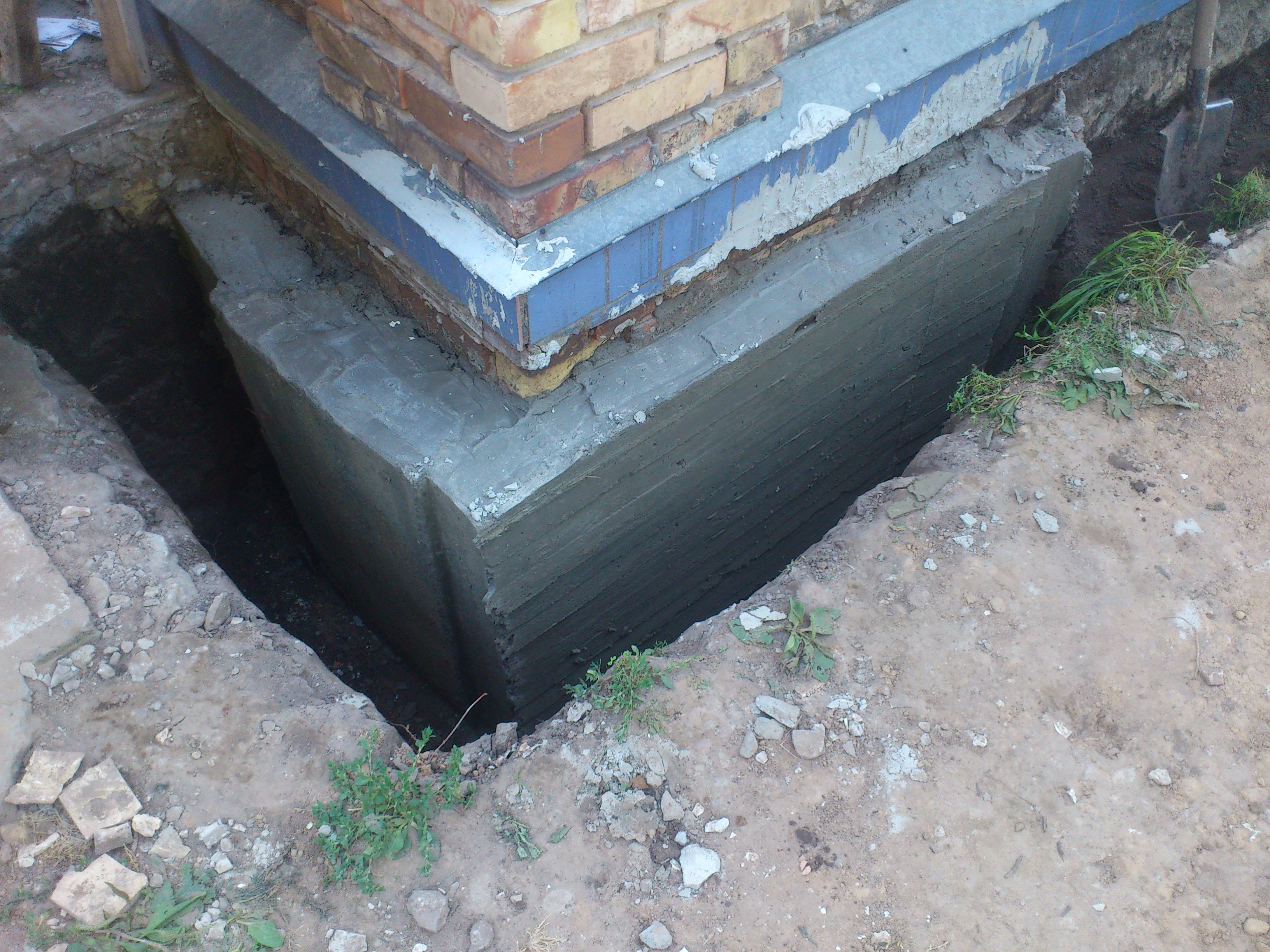

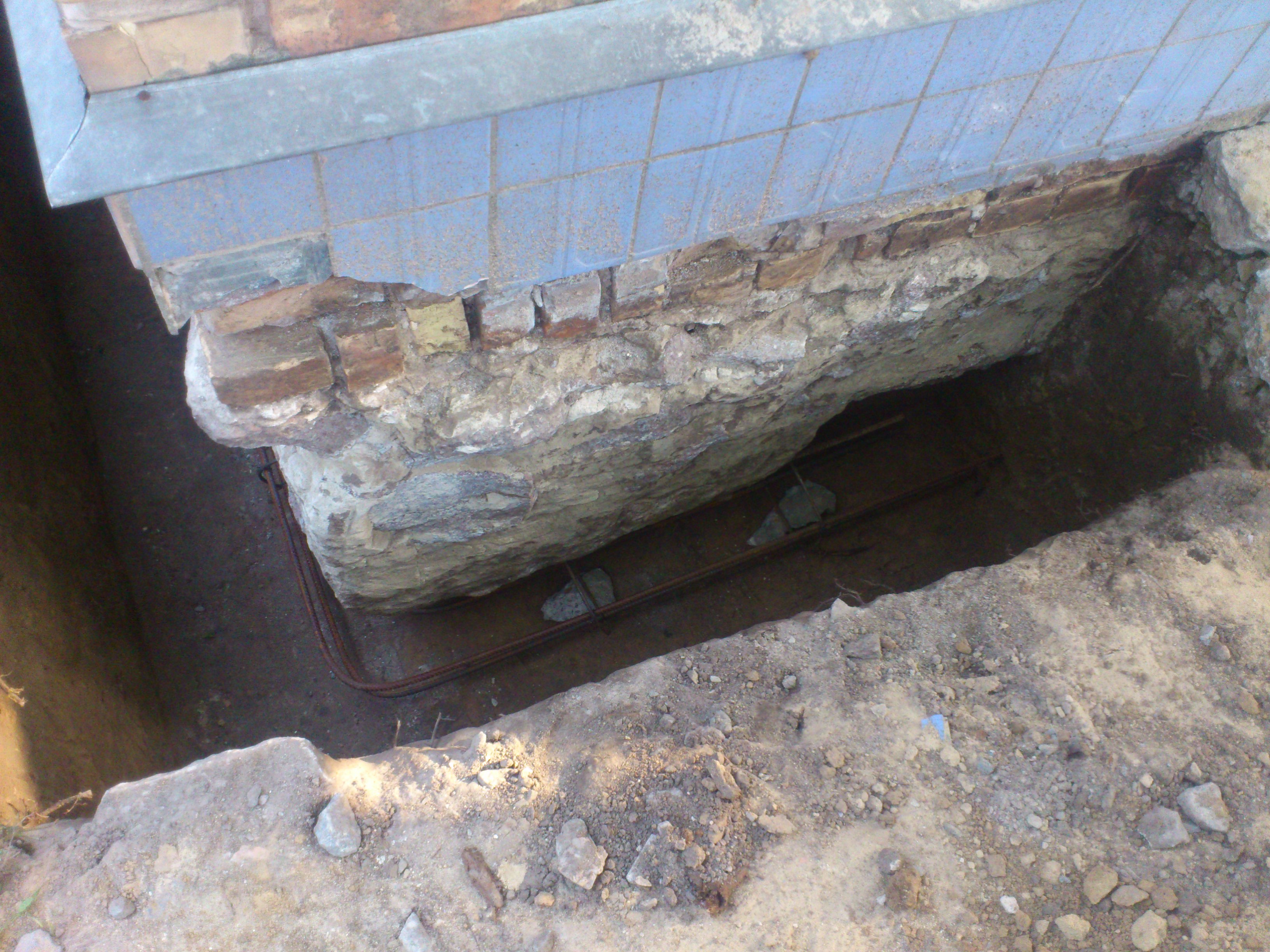

Robin Hood Опубліковано: 20 липня 2014 Автор Поділитись Опубліковано: 20 липня 2014 Підкопав фундамент. Отже: по кутах заглиблення на 70 см...далі по периметру по 50 см. Вирішено було так як один кут уже підкопано укріпити його! Було викопано до глибини 1 м від нуля , заглиблено під фундамент на 15 см,(сам фундамент має приблизно 50) зв'язано пояс 15на15 та частково одною частиною заглиблено під фундамент Далі залито бутон . Викидаю декілька фото. 1 Посилання на коментар Поділитися на інших сайтах More sharing options...
