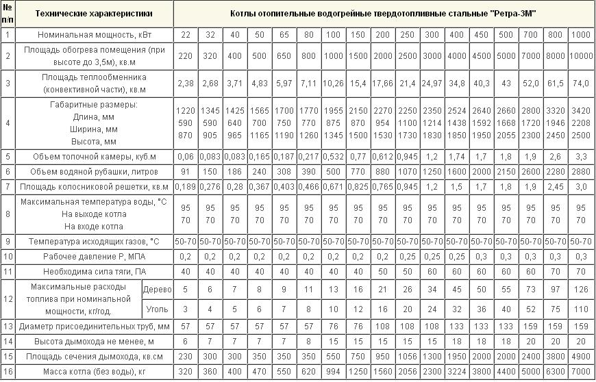

В таблице указаны технические характеристики котлов всех мощностей.
