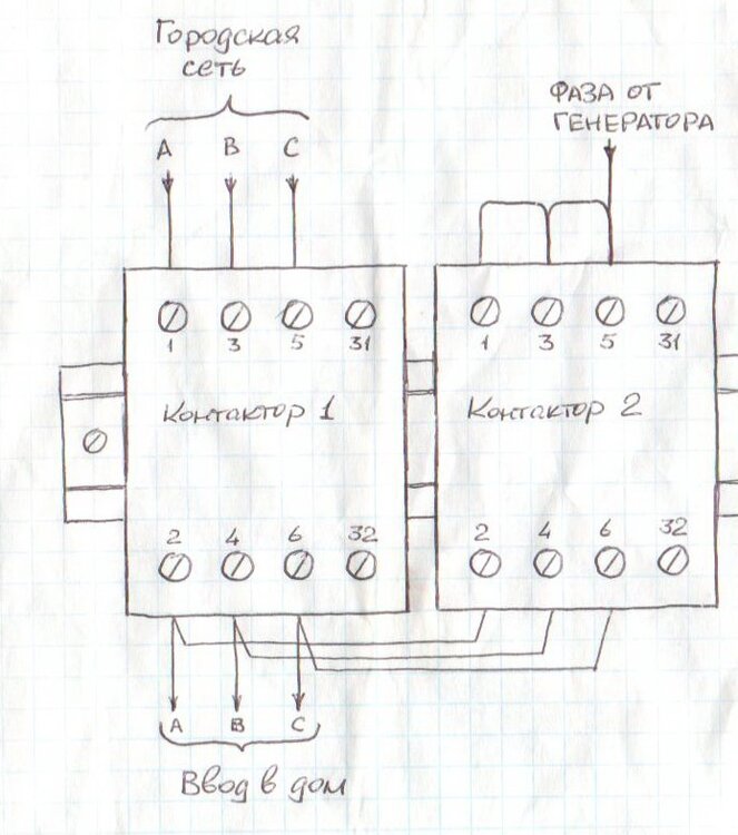

Спасибо за ответ, скажите а как поступить в моем случае:
1) Мне заложили такую схему включения генератора вручную:
Пропал свет я отключаю автомат который идет на розетки и лампочки там 1 фаза.
Далее у меня заведена розетка куда надо включить вилка-вилка от генератора. Запускаю генератор и все электричество есть у меня в розетках и лампочках и необходимых приборах насос и т/п в среднем до 3кВт потребления если взять пик насоса или чайник.
Так вот когда свет появился я не знаю, я должен:
1) Погасить генератор или как минимум вынуть вилку-вилка с запитки.
2) Включить главный автомат и тогда вижу есть электричество или нет.
Если нет по той же схеме отрубаю вход и врубаю запитку генератора.
Так вот а в чем сообственно вопрос у меня?
Вы понимаете зачем я отрубаю главный автомат чтоб не пошел ток когда врубят свет в генератор, так как розетки запарелелены все, вот и получаю ток от генератора на всю структуру.
А можно ли при такой схеме взять также подключить запитку в EA генератора подать 220V я так понимаю ему надо знать что есть электричество перед пуском, если оно пропадает он начнет запускатся и отдавать мне электричество в ту самую запитку вилка-вилка? При этом автомат будет центральный включен, ведь когда подадут электричество сам генератор выключится?
Просто мне тут кажется что надо брать одну из 3 фаз на генератор подавать которая не идет на все розетки и лампочки а к примеру 'фаза от котла'. Ее взять для запитки и индикации электричества для генератора.

Вариант только один - городская сеть идет на автоматику генератора и с нее на нагрузки, никак по другому нельля. Можно только автоматику поставить на практически любом удалении от генератора, тоесть в разрыв городской сети, в том месте где удобно.
Значит генератор надо ставить в разрыв фазы именно тот самый автомат который я включаю и выключаю на запитку розеток и т/п
А сколько выдержит генератор вернее его автоматика пропустит через себя Ампер / кВт потребления?
Дело в том что именно та запитка на дом розетки там не большая особо нагрузка если убрать насос или чайник то будет от силы до 1кВт. Лампочки LED, ТВ, Холодилник и все.
Как подключить автоматику правильно?
25А/5,5кВт
Ну дак уже ж писали два раза - сеть в генератор или автоматику(если она внешняя) а оттудова на нагрузку.
Помогите с непростой схемой :)
Давайте по порядку.
На дом заходит одна или три фазы?
Какой автомат стоит на входе?
Какие нагрузки по фазам?
Сколько фаз хотите резервировать генератором?
Что будет на этой фазе?
Автоматика генератора контролирует одну фазу. Если хотите контролировать все три - ставится реле контроля фаз - в случае пропадания одной из фаз оно подаст сигнал на запуск.
Мне надо контролировать только 1 фазу когда пропал свет это запитка розеток в доме и свет в потолках.
А так в дом входит 3 фазы идут на автоматы с котлом отдельно на автоматы плиты отдельно, боллера и т/п 32Амперный автомат на 3 фазы около 21кВт в общей мощности у меня.
Я так понимаю мне надо именно в разрыв этой фазы что я пользуюсь подключить генератор? От автомата взять 2 жильный и подать на генератор, и вернуть назад уже после автомата ответ от генератора верно?
Чтобы было понятнее, привожу эскиз главного элемента любой автоматики - это два контактора с механической и электрической блокировкой. Левый - городской, правый - генераторный. Через городской транзитом проходит вводная линия, он должен иметь номинал не меньше вводного автомата.
На генераторный подается выход генератора, перемычками выставляете линии, которые будут зарезервированы - одну, две или три.
Управляет контакторами автоматика. Она выдерживает все необходимые паузы. контролирует режимы генератора и пр.
Кроме того, у автоматики есть контрольный провод - его можно подключить к любой из фаз.
