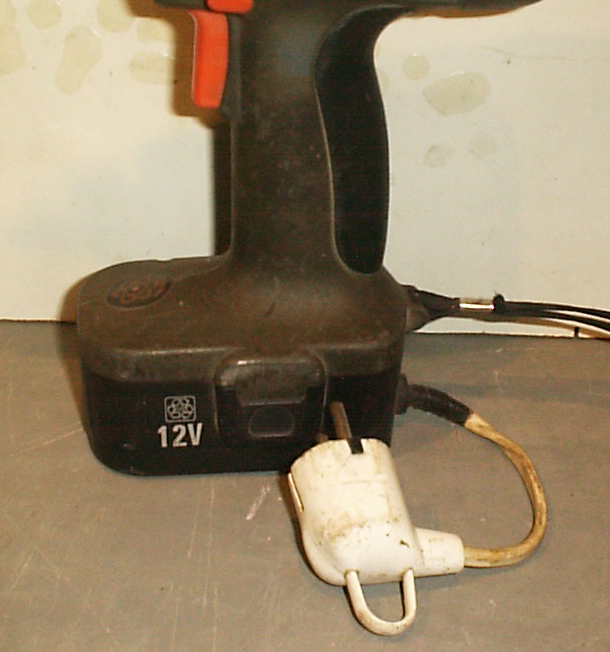

Четыре автомобильных диода с ВАЗовского генератора на подковке. Диоды вмонтировать в коробку из под аккумулятора, а трансформатор в красивую коробочку и отдельно.
Диоды на подкове не совсем удобный вариант, ини расчитаны для выпрямления условно "трехфазного тока" да и теплоотвода маловато... сейчас продают готовые диодные мосты написано до 50А но радиатор отдельный всеравно нужен
Я не говорю, что использовать подкову закрыв глаза. Вырезать 2 по 2 диода с охлаждением(с куском подковы). А вариант с готовым мостом-тоже вариант. Кусок алюминия к нему для охлаждения прикрутить-и еще лучше. Вариантов реализации-куча. Просто смысл ставить диодный мост рядом с моторчиком шурупера-уменьшение потерь на шнур по постоянке.
Ну, если называть такой вариант "типа аккумуляторный", "кагбэ аккумуляторный" инструмент или "якорно-аккумуляторный" то и возразить нечего
Если оно ловит мышей, то какая разница какого оно цвета.
Кусок алюминия к нему для охлаждения прикрутить-и еще лучше. Просто смысл ставить диодный мост рядом с моторчиком шурупера-уменьшение потерь на шнур по постоянке.
Вот так и сделано в корпусе "аккумы" и диоды и транс ... :):

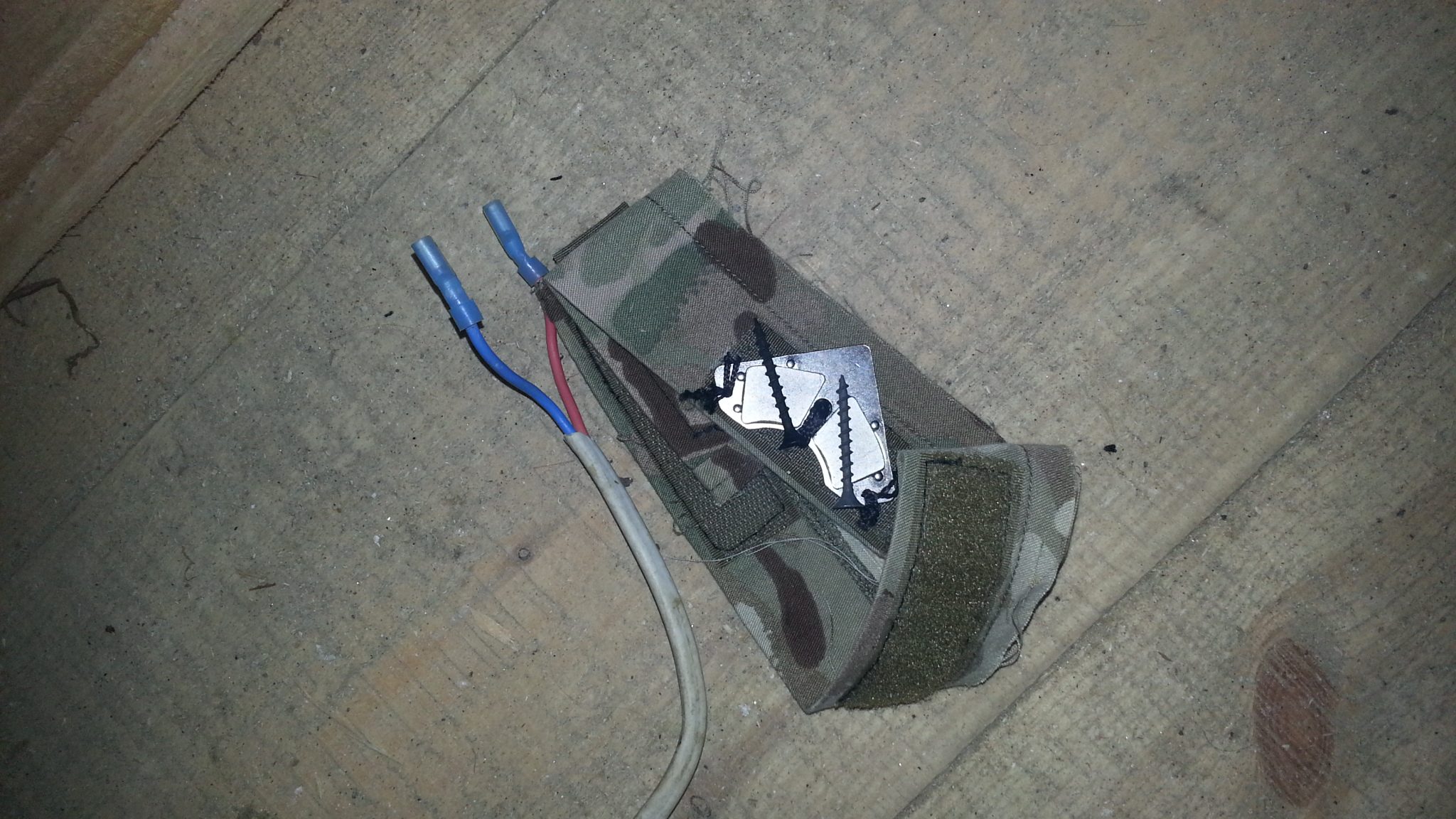

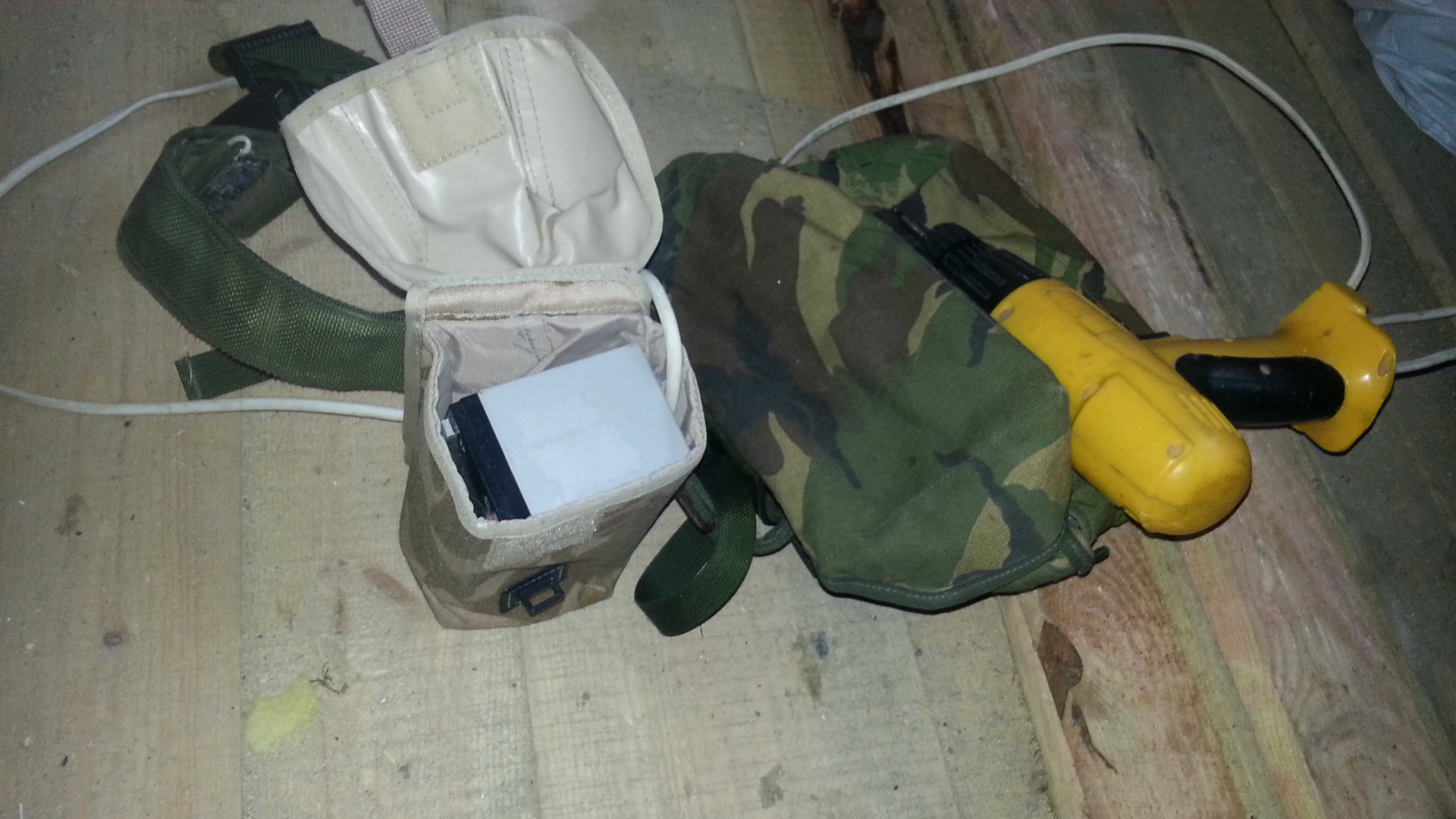

Сам инструмент эт только хорошо заметная вершина айсберга. А менее заметны способы и методы работы под которые подбираются детали рабочей одежды и другое всякое, под что уже и подбирается инструмент. Мне удобно, взяв / растыкав по поясу/жилетке все, что нужно от рулетки до шурупов спокойно заниматся работой, не прыгая вверх/вниз за шурупами /битами и т.д.
Так что тут показаны пояс с сумочкой под аккум, магнитный браслет.
