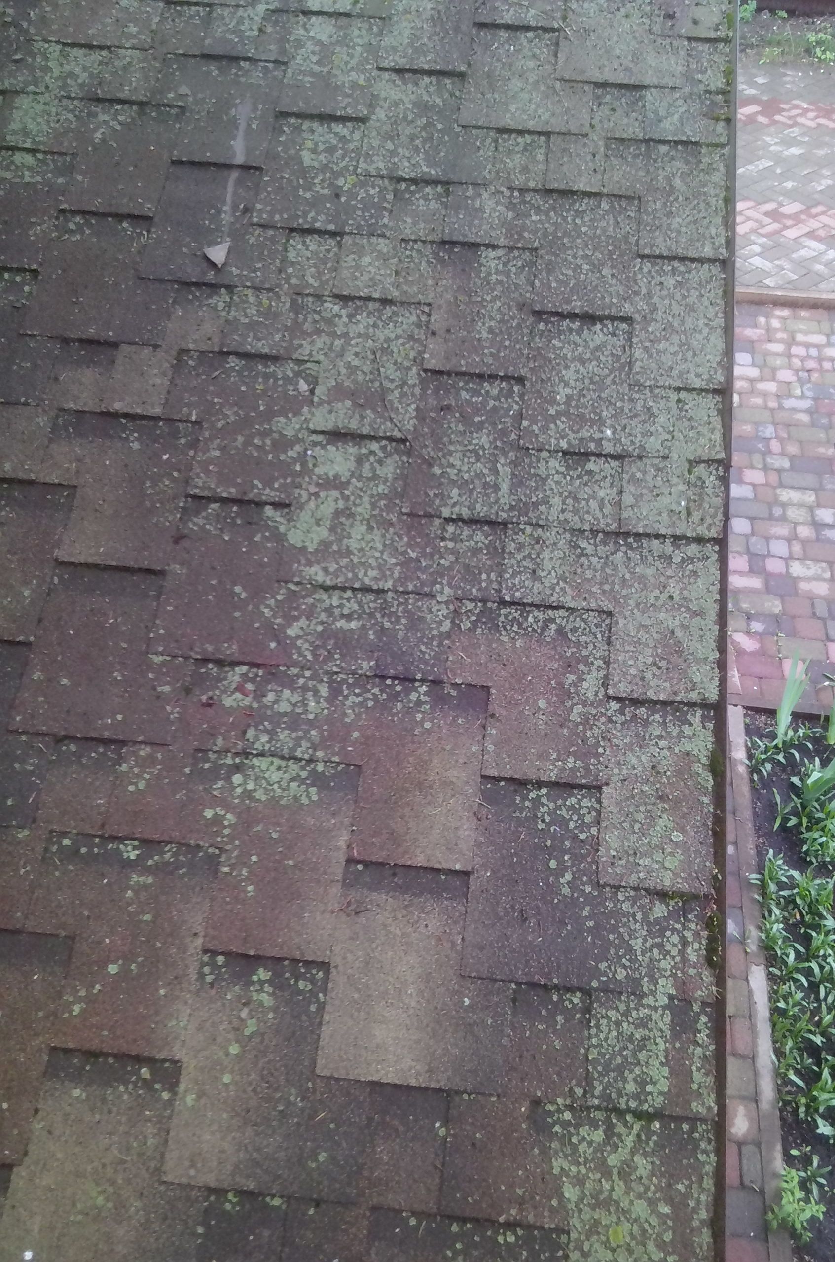

Могу подкинуть еще один минус - если у вас дом в лесу, на ней якобы будет расти мох.
А почему "якобы" :( IMG_20150503_124533.thumb.jpg.6d41c25a2f5731c5671f6bf5eebef7c6.jpg
А почему "якобы" :(
Это я с чужих слов, сам не проверял.
У меня Акваизол на беседке мхом за 4 года пока не покрылся.
