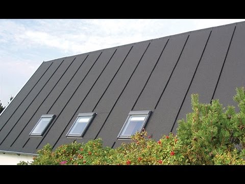

Если нравится фальц, то не списываем со счетов Kerabit 7 по его мотивам...
Это что рубероид?
Это что рубероид?
Это Керабит :-). Любая битумка имеет отношение к "рубероиду".
Но вышеприведенное требует не кислых навыков у монтажников.
и красиво смотриться тока на картинках...с таким же результатом и по такой же технологии можно смонтировать любой "еврорубероид" :D

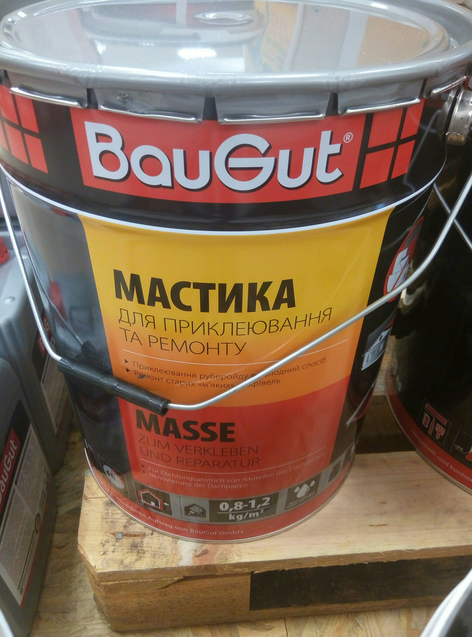

Скоро буду монтировать аквоизоловскую битумку, нужна будет мастика для приклейки подклаточного, ендов, промазки торцов и т.п. Мне оч наравится в работе фиксер но сейчас цена для меня (около 60 грн за кило) это очень дорого, родная акваизоловская хоть и дешевая но очень густая и трудная в работе. Брал в том году на ТН битумно-резиновую аквамаст уже по-лучше но до фиксера далеко!
Сегодня заезжал в НЛ там акция на битумно-каучуковый "баугут", по цене чуть дешевле 30грн за кило примерно так же как и аквамаст, но как в работе представления не имею. Кто нибудь сталкивался? Что выбрать если между ними выбирать?
