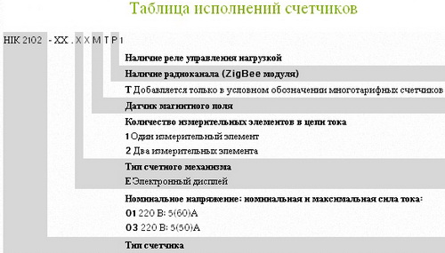

Курив документацію на пристрої, наче, є з реле а є і без (нжче фото розшифровки маркування).
Якщо врахувати, що на самому лічильнику вказана модель як вище, то він без реле. Хтось може підтвердити або заперечити?
