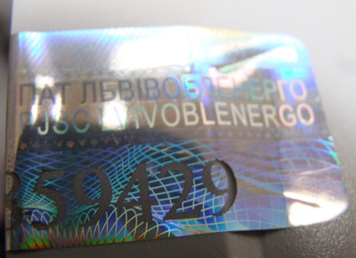

Наші собі ось такі придумали:
Це зловживання монопольним становищем, однозначно! На всій території України закони і стандарти одинакові.

Прилад обліку повинен мати пломбу з відбитком повірочного
клейма територіального органу Держспоживстандарту та пломбу з
відбитком клейма або логотипу енергопостачальника. ( Пункт 10
доповнено абзацом згідно з Постановою КМ N 4 ( 4-2006-п ) від
11.01.2006 )
- Тобто, наклейки поки законні :(

...Но уже и до такого бреда додумываются "НЕ ТА НАКЛЕЙКА":)) лижбы покупали счетчики только у них...
Ха, наклейка на счетчике пройденный этап, в ПАТ ЕК "Чернівціобленерго" пошли еще дальше, они требуют товарный чек о покупке электросчетчика именно из своего подконтрольного магазинчика.
Черновицкие отпрыски лейтенанта Шмидта крепко сжимают в руках знамя Черноморского отделения Арбатовской конторы по заготовке рогов и копыт "Рога и копыта", продолжая славные традиции великого комбинатора О.Бендера...:\"\":
