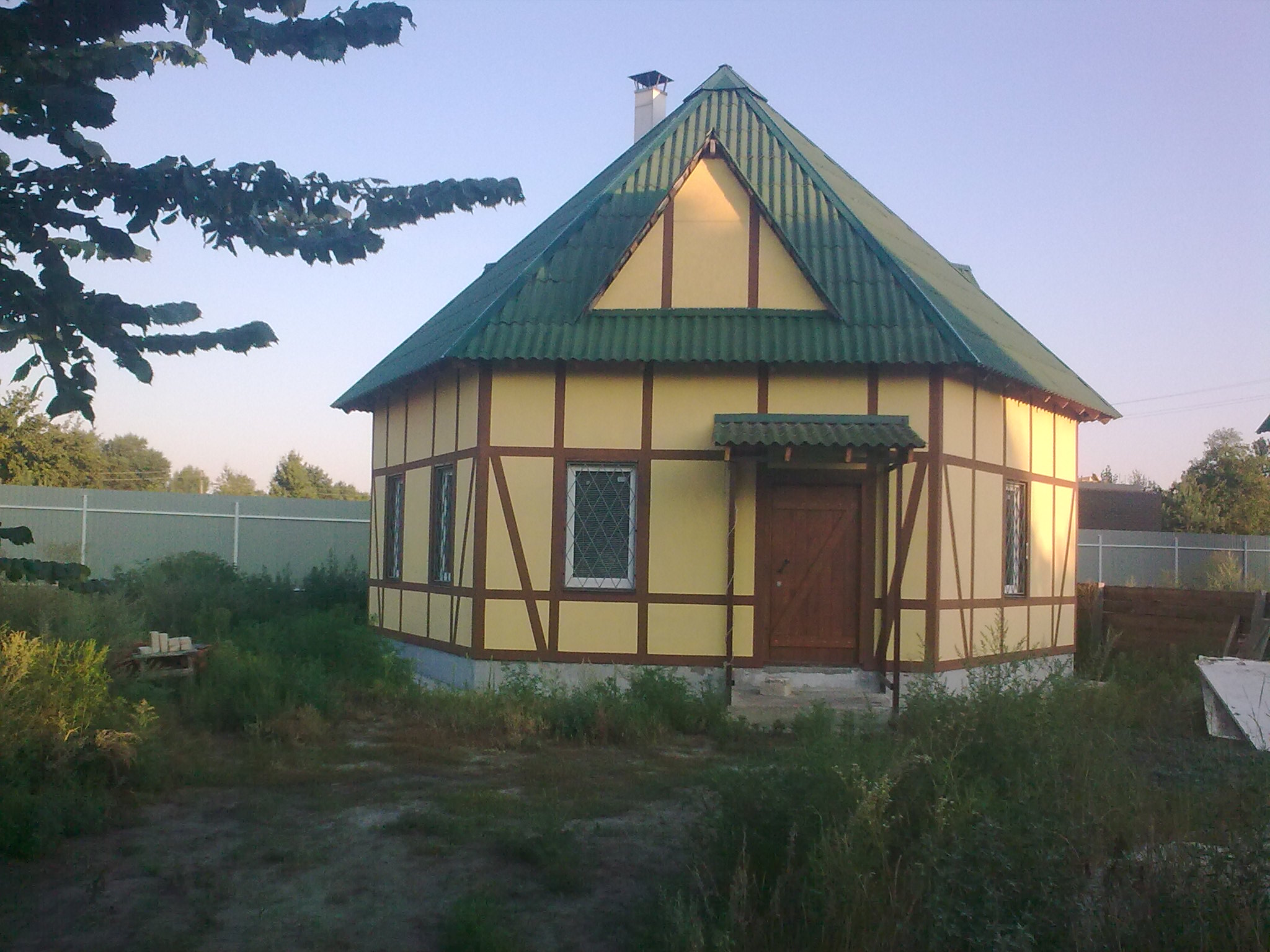

Может быть Вам неизвестно, но чем ближе периметр здания к форме круга, тем лучше соотношение периметр/площадь. Т.е., площадь остается прежней, а периметр стен уменьшается.
Например.
Берем стандартный дом 8х8. Имеем периметр 32м/п, при площади 64м2. Теперь рассмотрим шестиугольник плошадью 64м2 и получим периметр 30м/п, что меньше на 2 м/п чем у стандарта. Умножаем на высоту потолка - пусть будет 3м - получаем МИНУС 6 М.КВ. Исходя из упомянутого здесь расчета теплопотерь 100Вт/м2, имеем потерь на 600 ВАТТ МЕНЬШЕ! Это без учета всяческих утеплений.
Сделав дом восьмиугольным, получим еще экономию. Причем не только на теплопотерях, но и финансовую - ведь общая длинна стен меньше. :)
Прогрессию можно продолжить. В идеале , как отметил sagitron, это круг.
И не обязательно делать дом груглым. Есть варианты. Однажды в беседе с небезизвестным здесь... по-моему Крышником, он поделился своей концепцией: жилая зона - ядро - круглая, но окружена подсобными помещениями, в которых температура может быть и пониже. В результате здание может приобрести какую угодно геометрию - от традиционной, до экзотической.
В моем случае дом - правильный шестиугольник. Чем не нарадуюсь. :)

Нивапроз. С удовольствием. Но, в следующий раз, щас на работе.
Вся техническая и рабочая документация у меня в виде файла СкетчАп дома. На выходных сделаю пикчи.
Кстати! В Инете есть сайт, белорусский по-моему, на котором муссируется тема шестиугольных домов. Его уже прозвали "Клуб любителей шестиугольных домов". :) Адреса не сохранил, но, думаю, разыскать можно.
ЗЫ. Вот, нашел:hibara.net/category/%D1%88%D0%B5%D1%81%D1%82%D0%B8%D0%B3%D1%80%D0%B0%D0%BD%D0%BD%D1%8B%D0%B9-%D0%B4%D0%BE%D0%BC/
Там есть и мой проект под заголовком "Идеи шестигранника живут и побеждают". Некоторые моменты в процессе постройки изменились, но общая концепция осталась прежней.
Идея хорошая, но реализовать можно лишь частично. Скажем от северной стороны гараж, котельная, кладовка. Но если такие помещения будут вообще вокруг жилой зоны, то как быть с окнами?
Andrey-Bucha, Смотрим.... у вас основные тепло аккумуляторы - бетон пола, перемычек, поясов и перекрытия (поскольку стены ГБ).... А они (кроме полов) как раз и утеплены ниже нормы и в ДВА раза меньше стены!!!
Про окна - их R и площади неизвестны... но подозреваю - не айс и способ установки не известен!
В сложившейся схеме повышение R стен и кровли не настолько эффективны как звучат... ИМХО
