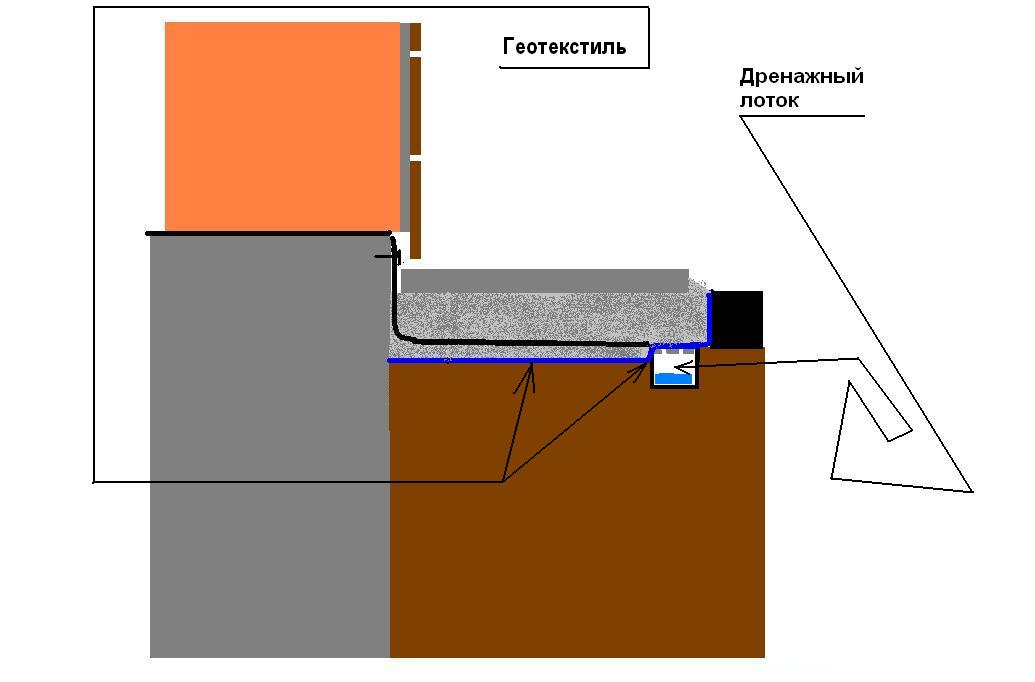

Так, то дренажний лоток. В мене будинок на схилі, і такий лоток збирає і відводить поверхневі води що течуть по схилу. Також туди зливається вода з даху (на фото в лівому верхьому кутку видно водостік, який буде продовжено до дренажного лотка)

Посмотрите на рисунок верхняя (приемная) честь лотка накрыта геотекстилем. А это гарантия того, что мусор (в т.ч. щебень) размером больше размера ячейки геотекстиля туда не попадет.
Спасибо, согласна, что лоток закрытый геотекстилем будет работать во время ливня лучше. Поскольку грунт на участке песчаный, то луж летом практически не бывает. А вот весной талые воды стоят, особенно около дома, который (так получилось) стоит в низинке. Вот и думаю, стоит ли заморачиваться с мягкой отмосткой - в таком случае получается, что дренажный лоток ниже уровня земли, то есть его дно ниже как минимум на 20 см. А там как раз может быть замерзший грунт, в то время как на поверхности уже тает снег, пригретый первым весенним теплом. Как работает мягкая отмостка с дренажным лотком под засыпкой ранней весной? У кого есть опыт?

Лоток ранней весной собирет талый снег, как и положено, с поверхности, находящейся над мембраной по мере таяния снега.Вокруг дома будет как и положено сухо, а вся остальная площадь участка будет в лужах. Я надеюсь вы не хотите с помощью этого лотка убрать воду со всего участка.;)
Не забывайте, лоток накрыт щебнем, глубоко "воздухопроницаемым" наполнителем. В нем между камушками будет гулять теплый весенний воздух, который прогреет пространство в лотке интенсивней, чем будет греться плотный грунт. Плюс вода в лотке течет (в отличие от лужи) и ускоряет теплообмен (нагревает) места, замерзшие в лотке.
Почему еще вокруг дома будет сухо? Потому ходя по щебню вы ходите над водой. Уровень щебня в мягкой отмостке должен быть выше уровня участка.

Если у вас хорошо дренирующий грунт, то лоток для сбора дождевой воды с такой мизерной площади как отмостка не нужен.
Если есть желание собрать дождевую воду с крыши лучше водосточку с крыши пустить сразу под землю в какой-нибудь приемник.

В моїх конкретних умовах без лотка не обійтись, на одну сторону будинку приходить водозбір з 600 м. кв.
