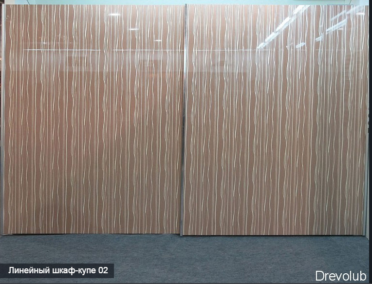

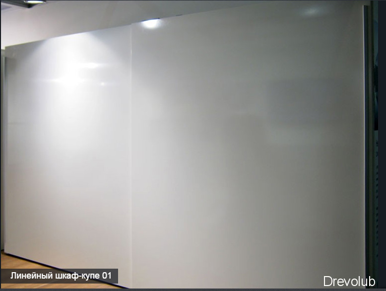

designmebel Опубліковано: 12 вересня 2014 Поділитись Опубліковано: 12 вересня 2014 Мы ставили такие шкафы. Впечатление очень позитивное. Заполнение ставили ДСП Kronospan глянец. Система Hefele InLine XL (Top Line), Германия. Ход дверей мягкий и плавный. Двери накладываются с фронтальной части шкафа, ролики находятся с обратной стороны двери и не видны. Отсюда и название раздвижной системы — накладная или линейная. Стоит действительно дороже обычной раздвижной системы, но дешевле значительно итальянской с аналогичным принципом - Effegi brevetti и Caimiexport. У немцев ограничение до 80 кг на дверь (это 1,5- 2 м). В Итальянской двери находятся на одной линии и система называется компланарная, у немцев одна дверь за другой. Посилання на коментар Поділитися на інших сайтах More sharing options...
KettyK Опубліковано: 12 вересня 2014 Автор Поділитись Опубліковано: 12 вересня 2014 Мы ставили такие шкафы. Впечатление очень позитивное. Заполнение ставили ДСП Kronospan глянец. Система Hefele InLine XL (Top Line), Германия. Ход дверей мягкий и плавный. Двери накладываются с фронтальной части шкафа, ролики находятся с обратной стороны двери и не видны. Отсюда и название раздвижной системы — накладная или линейная. Стоит действительно дороже обычной раздвижной системы, но дешевле значительно итальянской с аналогичным принципом - Effegi brevetti и Caimiexport. У немцев ограничение до 80 кг на дверь (это 1,5- 2 м). В Итальянской двери находятся на одной линии и система называется компланарная, у немцев одна дверь за другой. Судя по фото у Вас одна дверь накладывается на другую, а в ролике youtu.be/qf7vVkgO9Vc двери в закрытом положении находятся на одной линии. Top Line Это немного другая система (примеры Top Line youtu.be/1m50_JzjLYc youtu.be/074-HSWxFmg (ссылка устарела) ) Посилання на коментар Поділитися на інших сайтах More sharing options...
Владимир Клёп Опубліковано: 12 вересня 2014 Поділитись Опубліковано: 12 вересня 2014 TOP LINE - сверху, на линии, т.е. двери одна за другой, IN LINE - в линию, т.е. двери в один ряд. Добавлено через 10 минут Искала где можно узнать сколько точно будет стоить такой шкаф, но так и не нашла ни одного продавца. Такие шкафы не продают, их делают только на зазказ. Например для заказа раздвижной системы заполняеться бланк с размерами шкафа (Вашего), т.е. те размеры, которые нужны Вам - и отправляется в Италию (во всяком случае так работает CAIMI), и уже там комплектуется вся система и приходит вместе с чертежами присадки шкафа в целом и каждой двери в отдельности, и после получения этих данных можно с уверенностью резать, кромковать и присаживать (насверливать) детали шкафа, после чего успешно собирать. Посилання на коментар Поділитися на інших сайтах More sharing options...
