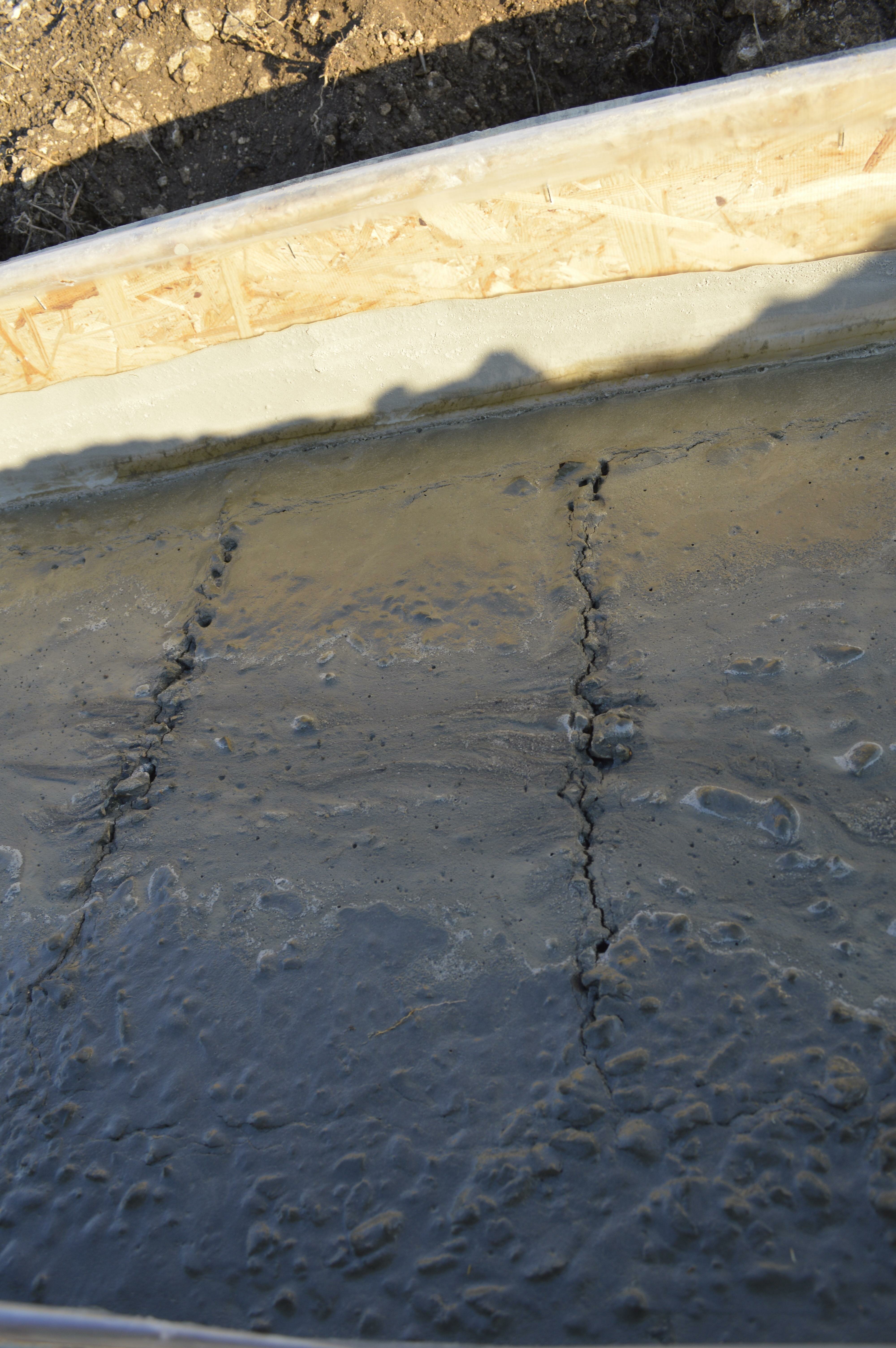

трещины, сегодня залили

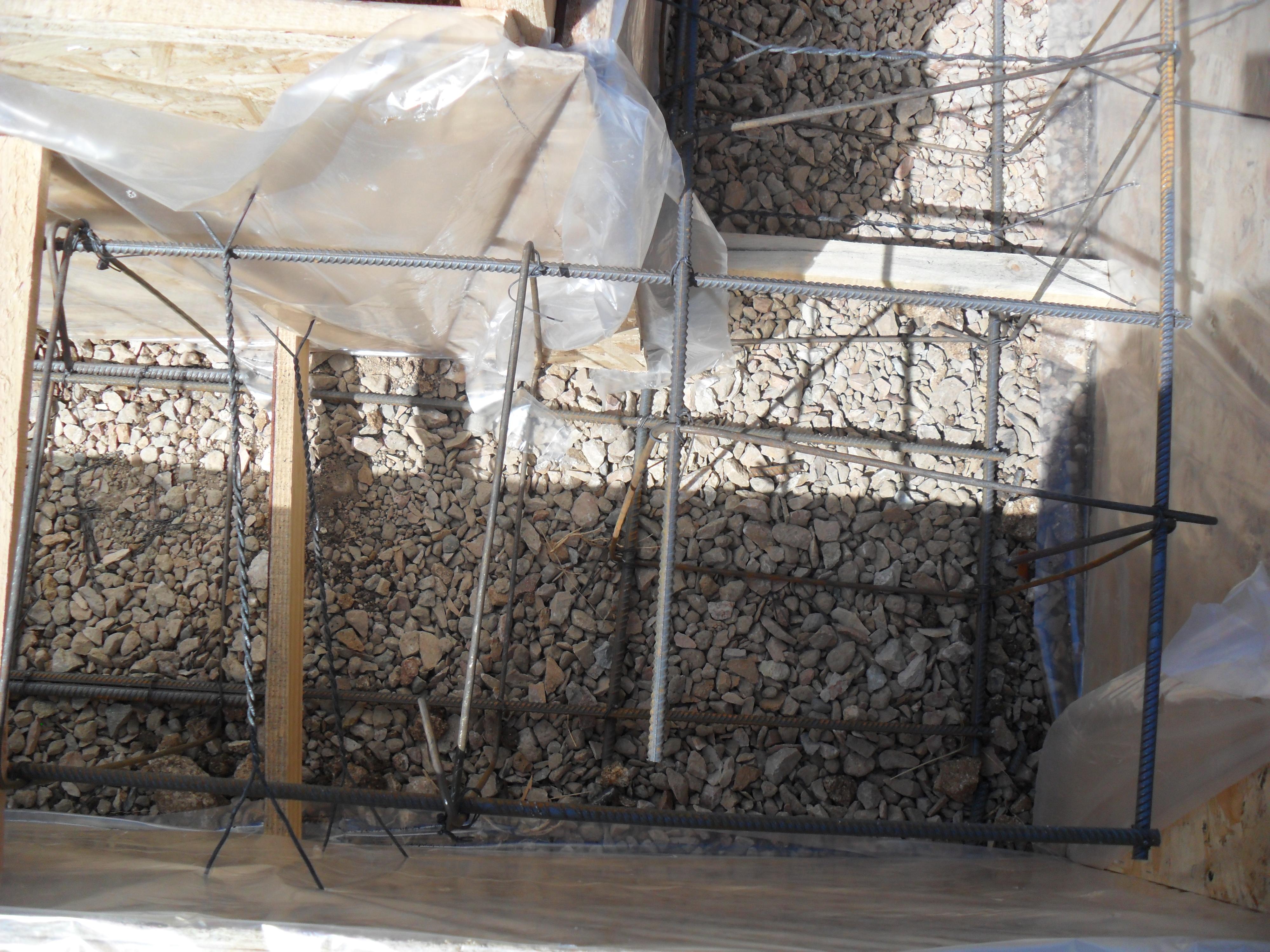

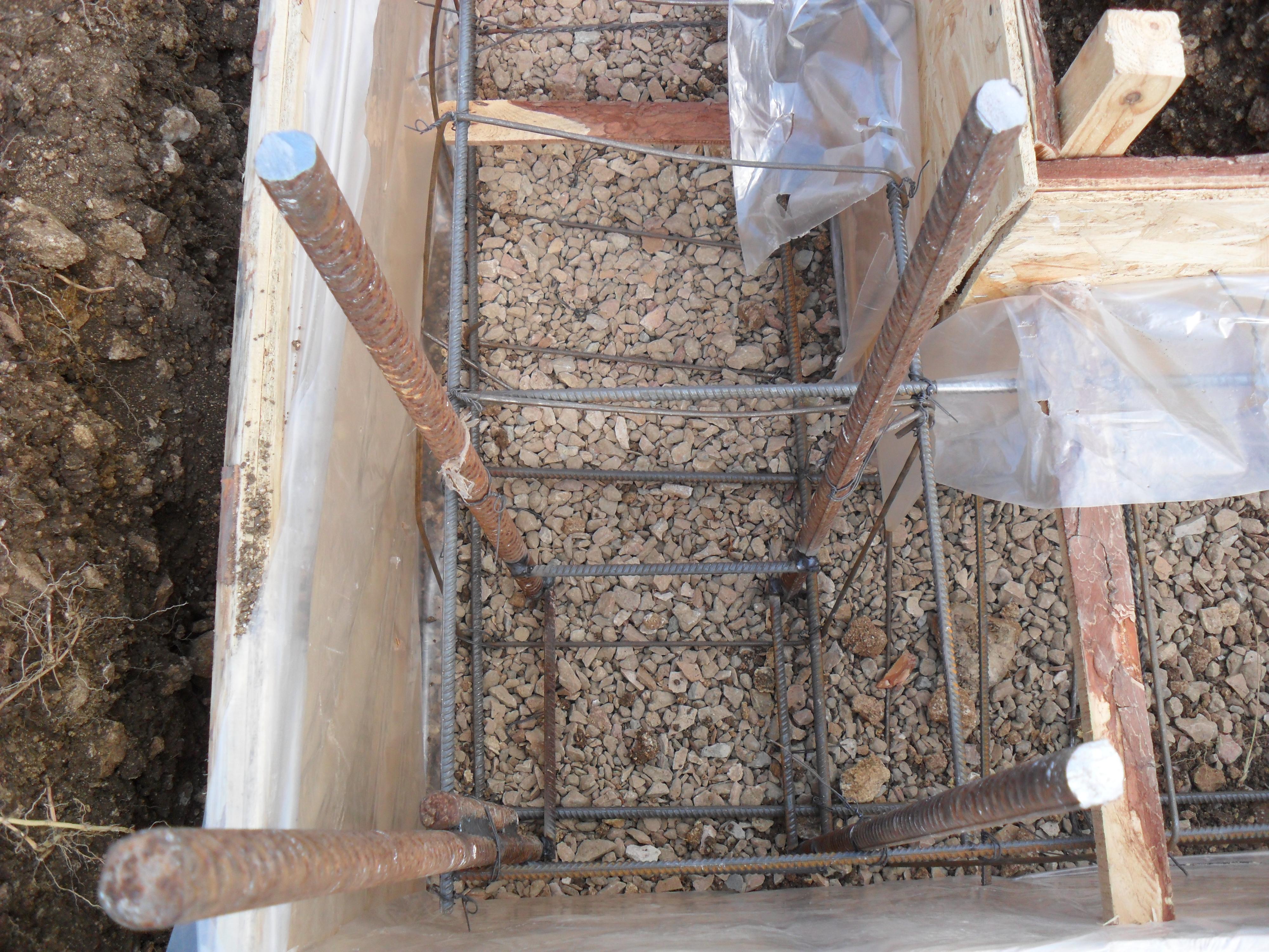

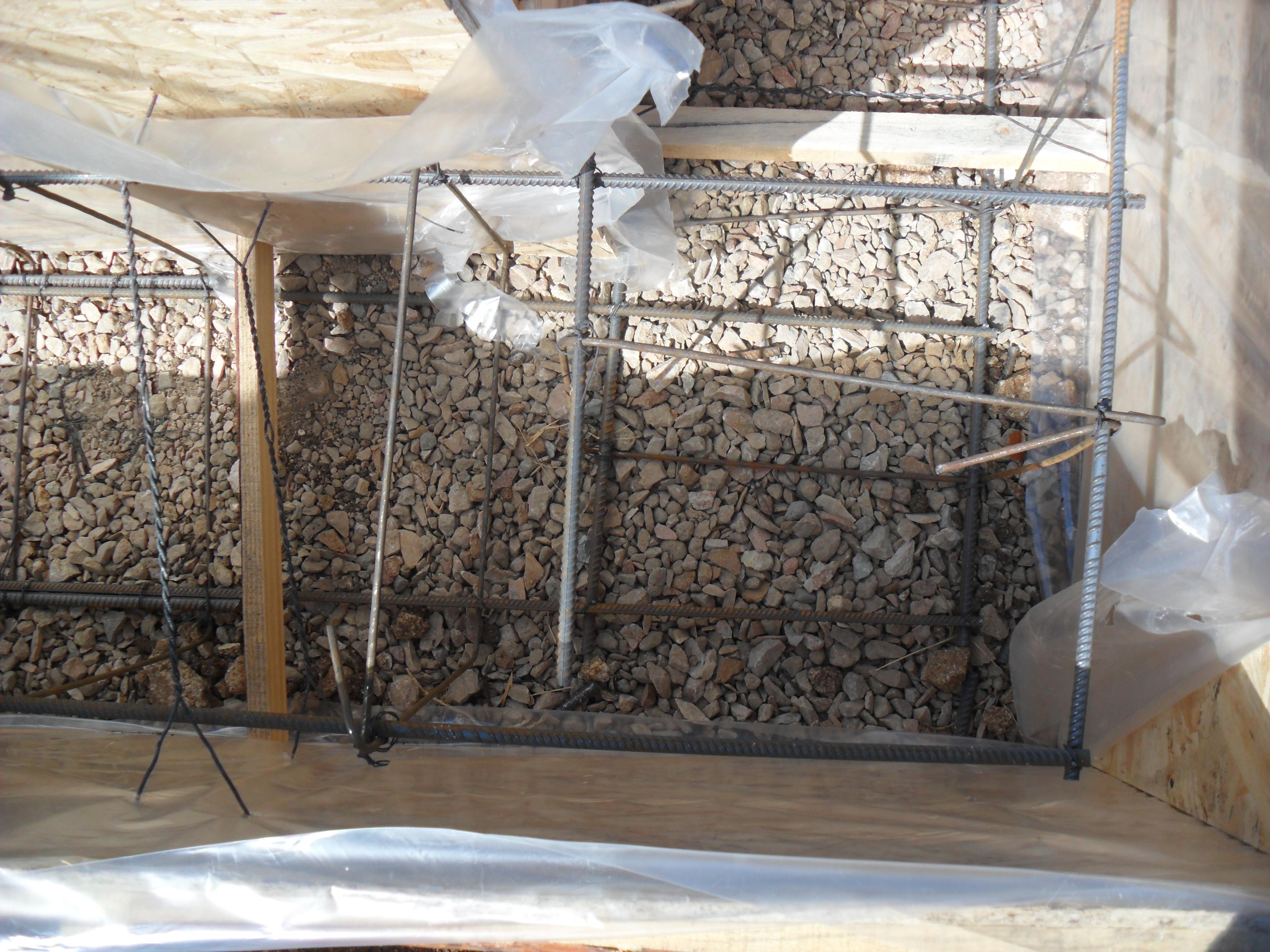

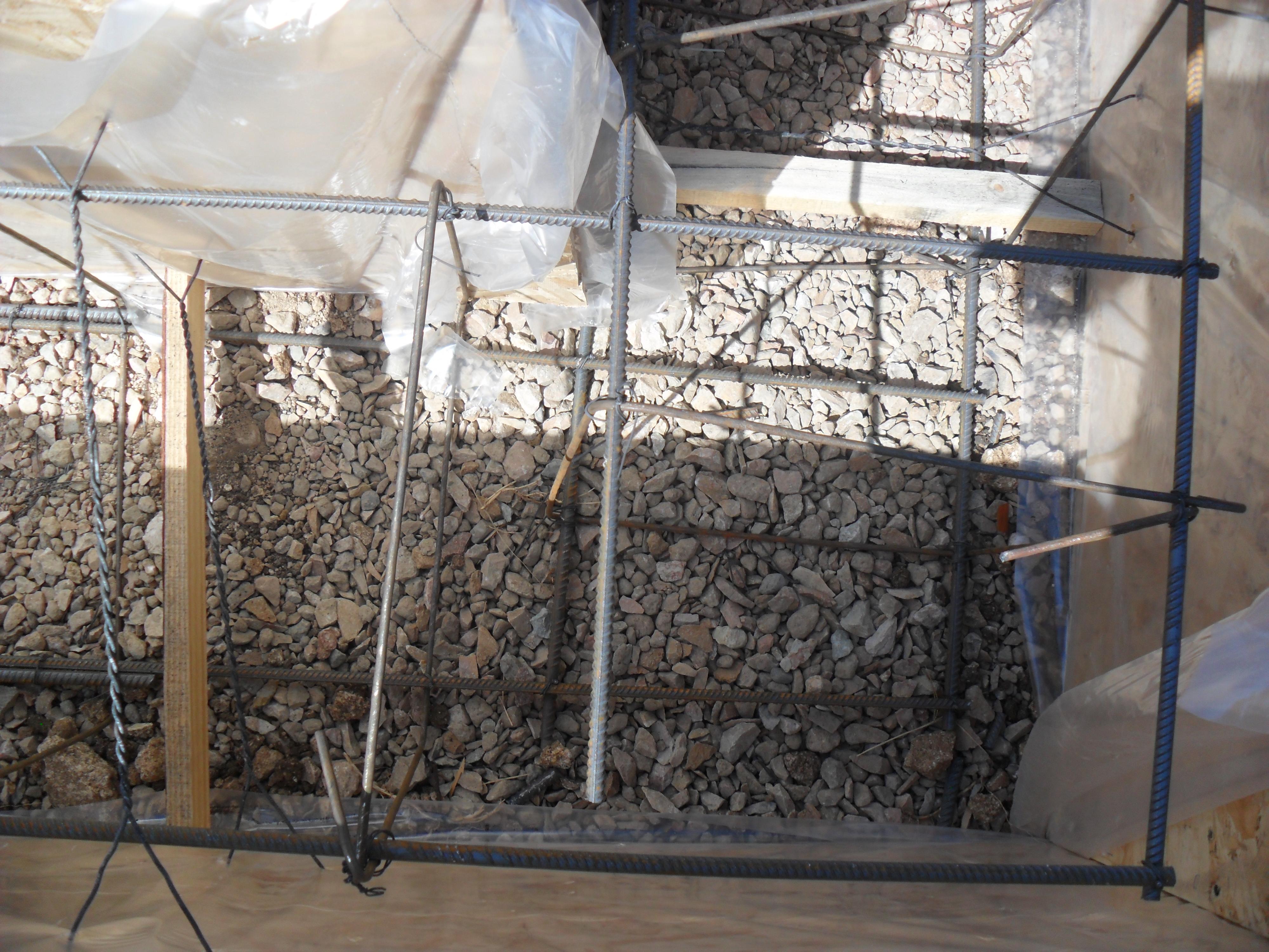

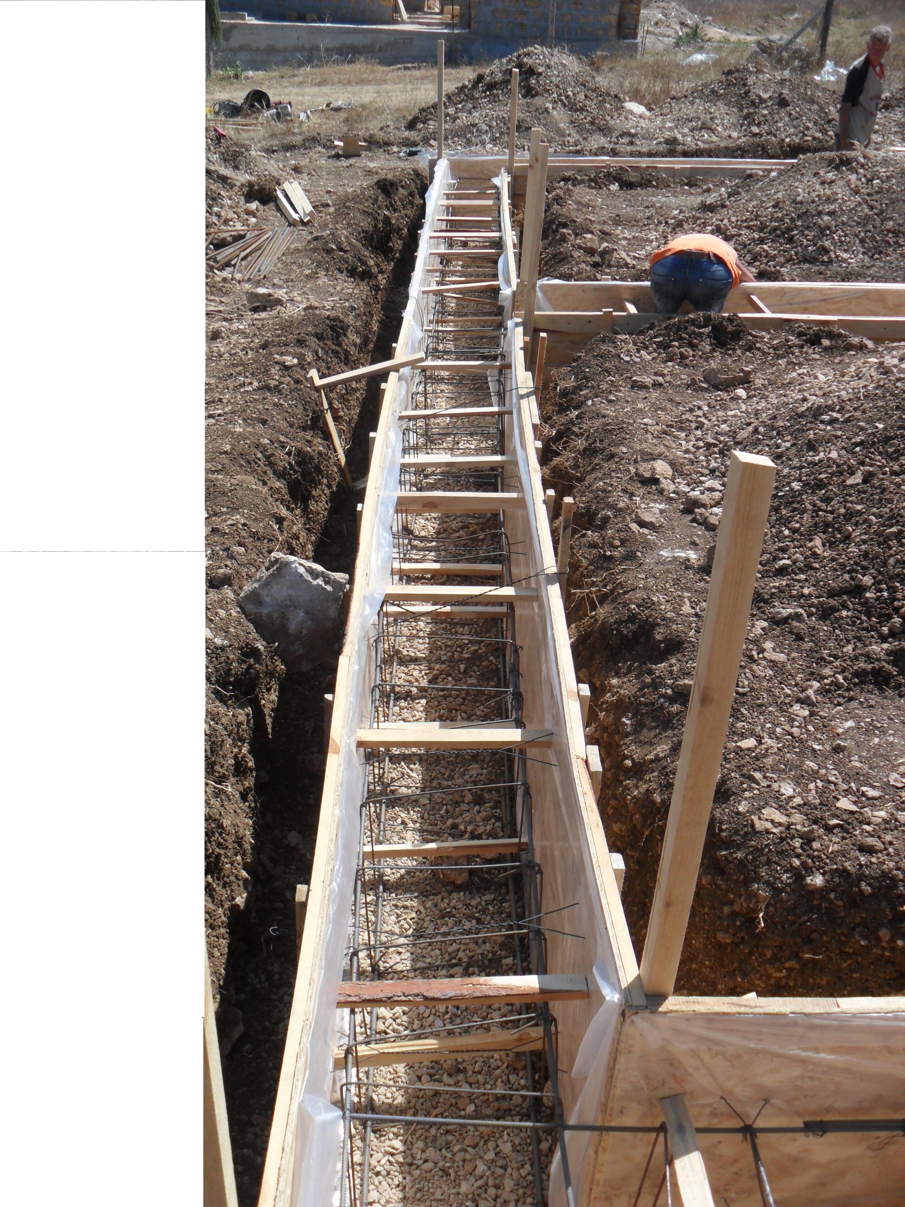

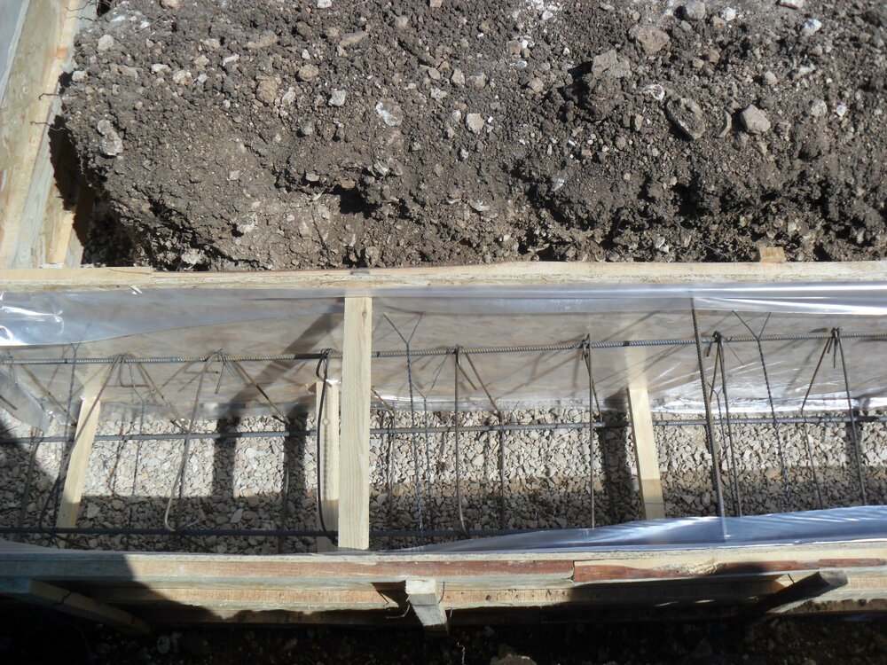

ребята, вся надежда на вас. прораб говорит всё хорошо, всё даже не хорошо, а лучше чем у всех. планируется два этажа из ракушки в камень, хотя после такого я думаю будет газобетон (если будет). в фундаменте каркас из 12 и 10 (причем в углу низ 12 связывалась 10 в одном месте, ну ничего, уверили что будет крепость), бетон заказывали м200, вибропресс нам не нужен, у нас итак всё чётко. на фото, как я понял(а я ничего не понимаю) уровень бетона не покрыл каркас и места, где проволокой связывалась опалубка. фото ещё есть, на моём компьютере долго грузить. грунт- в некоторых местах вроде как до скалы дошли, ну и щебень просыпали, от чего категорически отговаривалось
межу заливкой и фото где-то два часа

Такое бывает много воды в бетоне быстро испарялась вот и трещины . Особо не страшно . Чё за ник ?

там явно по армокаркасу
не выдержан защитный слой бетона над арматурой, то есть, явно недозаказали бетона судя по уровню опалубки

ещё будет армированный цоколь, трещины такие еще в местах 20-ти. Может, что придётся ломать? Товарищ, что разбирается, только завтра может посмотреть
это не есть гуд однозначно и говорит о качестве работы бригады, но не смертельно, если еще будет заливка сверху

Здравствуте, т.Хм.:) кипишевать явно не надо, но проверить прораба следует.
Из хорошего: марка бетона - достаточная, до скалы дошли - тож как бы не плохо, но смущает уровень залегания( обычно 10-12м, а у Вас - о,5м)
Из плохого: не приведен хотя бы эскиз каркаса, сечение фундамента, сечение и к-во арматуры в поясе. Если снизу уложено по правилам( сечения, расстояние и т.д.), то у Вас действительно лучше, чем у других: верхняя арматура на вспучивание грунта работать не будет и беспокоится не зачем.. А трещины ХЗ от чего- то ли от отсцутствия вибратора, то ли от быстрой усушки в жару, недостатка бетона., но это несущественно.

еще сверху цоколь будет армирован также(бетон м 300) по углам на колонны 20 арматура, ширина фундамента 50 см, глубина, там до скалы дошли( якобы) и сказал что ниже копать гон. а про арматуру я же писал верх 10, низ 12

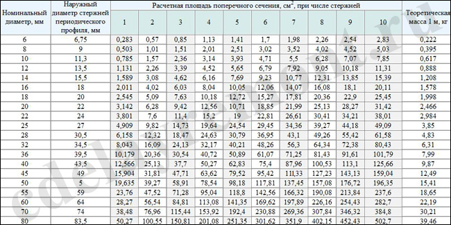

Писал, да не дописал. Надо знать количество ниток этой самой 10-ки. Вертикально небось ставил, ибо мельче 12-ки ложить в фундамент - ахтунг !(см. рисунок).
А 20--ку зачем в колону? Вот здесь хороша была бы 12-ка продольно, а 10-ка - поперечно. Бетон 300 -ка - почти спецбетон.
Если грунт - скала, то 50 см ширины фундамента для кирпича в два этажа - вполне достаточно даже на суглинке, однозначно. Не говорю уже за ракушечник или газоблох.

обычно в таких случаях говорят без комментариев, я попрошу с... по поводу защитного слоя хотя-бы, точнее его отсутствия. только сегодня скачал фотографии. не заинтересованный человек (строитель по городу с большим опытом(где он был раньше..), говорит можно армированным цоколем исправить отсутствие нижнего армирования(как мне объяснил, можно считать, что нижней армировки не). скажите, может лучше сейчас 4 тыс потерять и сломать, чтоб мои дети, или внуки потом меня не вспоминали недобрым словом(если столько дом простоит) каркас выложен не по уровню, между нижней и верхней точкой дома сантиметров 30. поделитесь хотя-бы своими мыслями. а казачок точно засланный
ищите нормального прораба и пусть по месту смотрит, на фото место поперечной арматуры проволока ?
ну и ябы копнул лопатой те полметра чтобы знать что там точно скала....

Слов нет, а мата не хватает: если все то, что на фото залито , то нижнего армопояса нет. Я в а@yе :(

мне сразу показалось подозрительным, что скала на полуметре.. Даже в сказках такого нет.

Посмотрел еще раз фото. Там неглубоко врыто. Можно ситуевину раскрутить, если все засыпать и поставить фундамент-плиту. Только ж найми толкового инженера для посчитать .

вы хотитите сказать, что эта тварь не знала, что нужен защитный слой?
Судя по фото такое впечатление, что заказали мало бетона, если бы залили по край опалубки, то таких трещин скорее всего бы не было, а так бетон только прикрыл арматуру. Планировали доливать или так было задумано?

Дружище, две нитки 12 -ки -это совсем ничего. На сечение в 50 см миниум 8 (2х4) надо. Защитный слой чего? Здесь это не имеет значения прочти хотя бы это (ссылка устарела)

я бы не ломал и можно дом поставить, но утверждать не могу, ибо до сих пор не понял, конструктив по расчету или от души....
аргументируйте, что две нитки мало, может надо два каната или три шнурка или вы знаете какой момент будет в балке?
