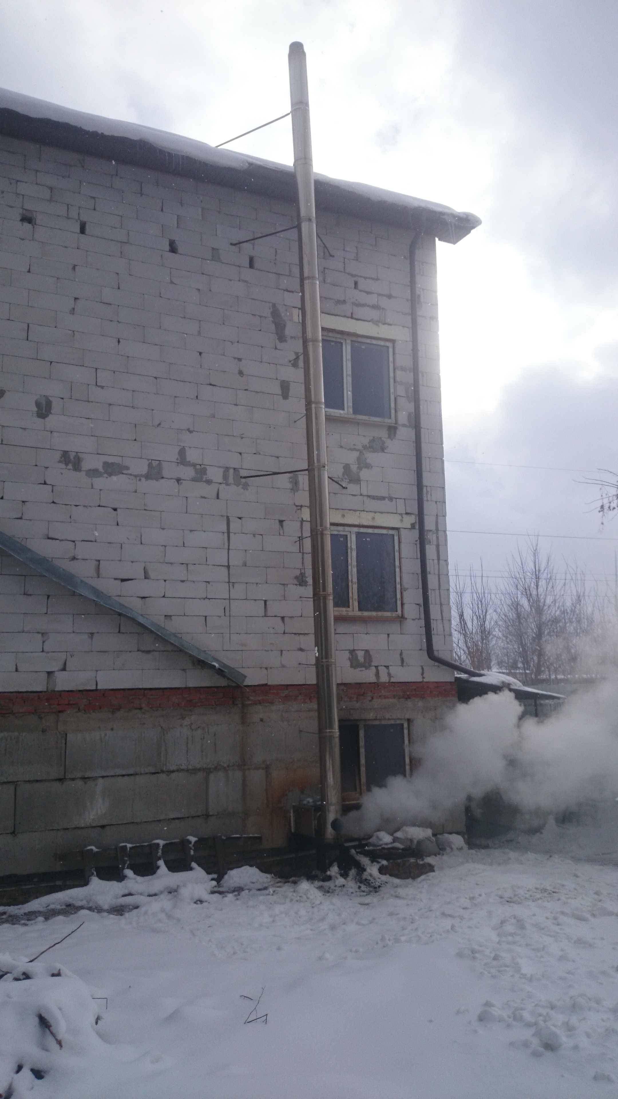

Я вон топил свой бойлер долго и счастливо, дымоход делал сам все вроде по фен шую, без сенвича, труба идет в большинстве по дому, уже аж на крыше и выход утеплен.
Топил на протяжении 5 лет все ок, а тут меня дернуло набрать дров с тополей те что над дорогой растут не высоченные, шаровые дрова как говорится, топил зиму все гуд, по весне пропала тяга...
думаю приехали нужно чистить слава богу ревизия на 3 этажа и на первом возле бойлера, сделал с бутылки ершик типа так
и полез чистить...
потом думаю залезу рукой внизу, запихаю и о :shock: из 110 трубы дырочка была 2см :o, что самое интересное забита труба была на протяжении 40-50см от бойлера дальше чистая, ну я все рукой выгреб потом пошел тем ершиком пошоркал всю трубу, на удевление почти чистая оказалось, и вот все гуд все настроилось...
