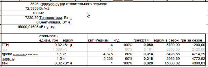

henko Опубликовано 9 сентября, 2014 Поделиться Опубликовано 9 сентября, 2014 (изменено) Давно хотел создать тему и подробно ее разобрать. Т.к. подбор котла на мой взгляд напрямую зависит от топлива которым планируете топить. Итак, сегодня осень 2014-го года. Имеем дом отапливаемой площадью 100кв.м 1 этаж, высота от пола до потолка 3,0, гравитационка Дрова колотые - 400грн куб (дуб, граб) 30см 8 часов время сгорания 1 закладки, на сезон 6 кубов = 2400грн Антрацит, 30-50мм - 1800грн/тонна 1 сутки время сгорания 1 закладки, на сезон 2 тонны - 3600грн Длиннопламенный уголь, до 150мм - 1400грн/тонна 2 суток время сгорания 1 закладки, на сезон 3 тонны - 4200грн Пеллеты, 8мм - 1200грн/тонна 3 суток время сгорания 1 закладки (для автоматических котлов), на сезон 4 тонны - 4800грн Отработка, 2,5грн/литр 3 дня горит 100 литровый бак, на сезон 3000 литров - 7500грн Опилки, тырса - 100грн/тонна (мне приходится платить лишь за доставку и фасовку) 12 часов/закладка, на сезон 4 тонны - 400грн Электричаство - 42коп/квт На сезон 15мвт/ч - 6350грн Если где-то ошибся или забыл о каком-то виде топлива - прошу не стесняться, дополнять и вносить коррективы Изменено 9 сентября, 2014 пользователем henko Ссылка на комментарий Поделиться на другие сайты Больше кнопок...
UrsusDominatus Опубликовано 9 сентября, 2014 Поделиться Опубликовано 9 сентября, 2014 Пеллеты, 8мм - 1200грн/тонна 3 суток время сгорания 1 закладки (для автоматических котлов), на сезон 4 тонны - 4800грн Мне кажется таких цен уже нет. Причем давно. Малин например 2200 тонна сейчас (с доставкой). Зимой 2013 было 1550 без доставки. 3 Ссылка на комментарий Поделиться на другие сайты Больше кнопок...
henko Опубликовано 9 сентября, 2014 Автор Поделиться Опубликовано 9 сентября, 2014 Мне кажется таких цен уже нет. Причем давно. Малин например 2200 тонна сейчас (с доставкой). Зимой 2013 было 1550 без доставки. тогда выходит 8800грн за сезон Ссылка на комментарий Поделиться на другие сайты Больше кнопок...
Oleg9293 Опубликовано 9 сентября, 2014 Поделиться Опубликовано 9 сентября, 2014 И дров на 100кв/м нужно минимум в два раза больше.С антрацитом правильно посчитали по обьёму,даже чуток останется. 1 Ссылка на комментарий Поделиться на другие сайты Больше кнопок...

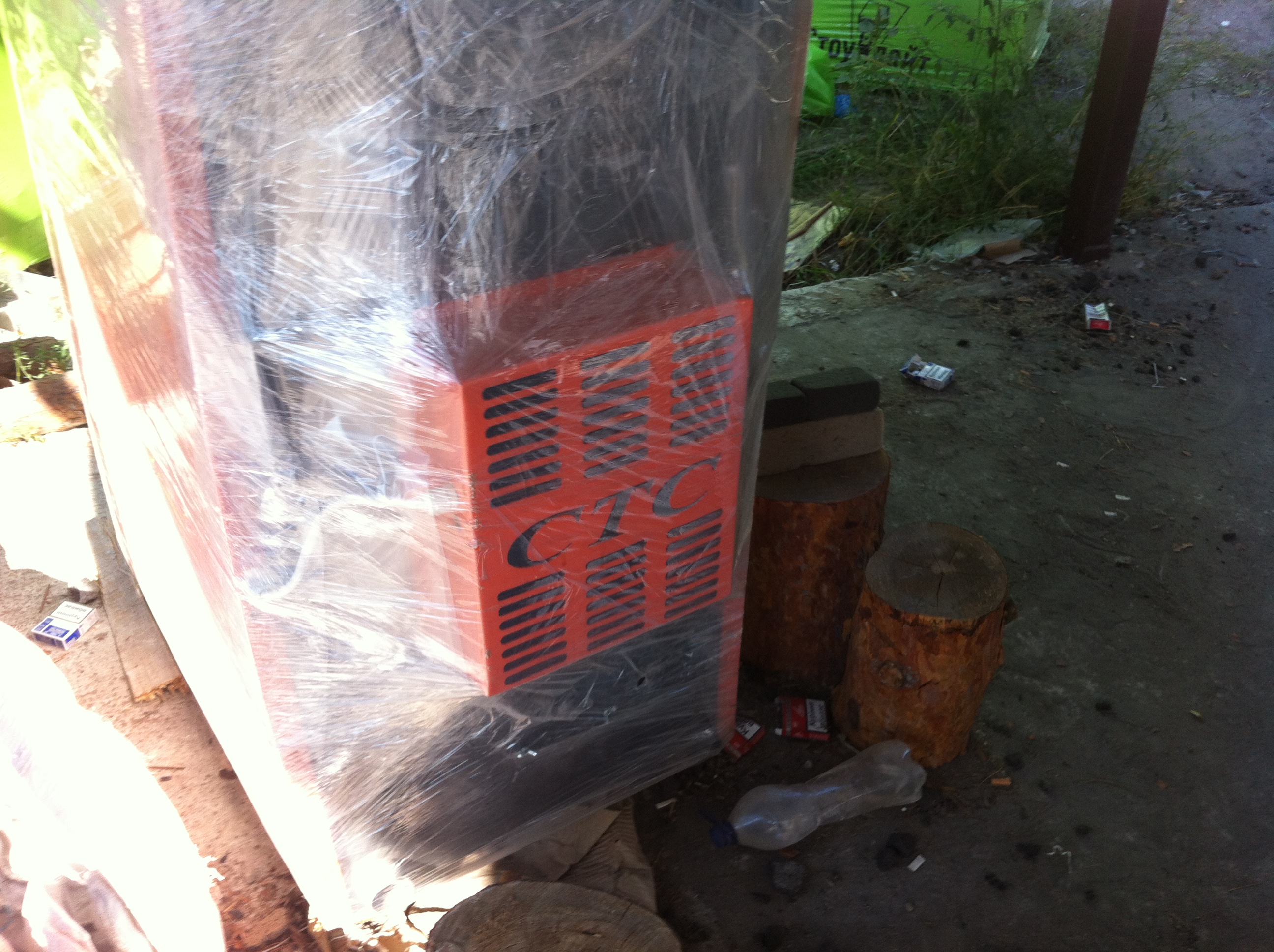

2234424 Опубликовано 10 сентября, 2014 Поделиться Опубликовано 10 сентября, 2014 Подпишусь, почитаю. На мой взгляд время горения 8 часов для 1 закладки дров (дуба) сильно оптимистично, это либо пиролизник с огромным бункером, либо стропува. Обычные котлы не горят 8 часов, 2-3 часа на 1 закладку скорее. Ссылка на комментарий Поделиться на другие сайты Больше кнопок...

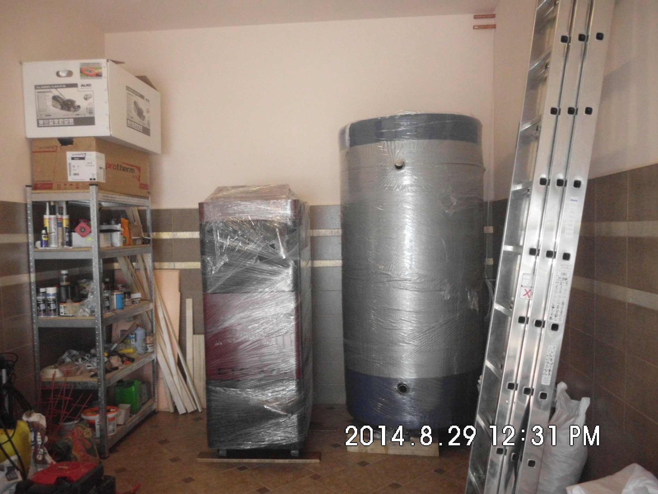

Interso Опубликовано 10 сентября, 2014 Поделиться Опубликовано 10 сентября, 2014 Подпишусь, почитаю. На мой взгляд время горения 8 часов для 1 закладки дров (дуба) сильно оптимистично, это либо пиролизник с огромным бункером, либо стропува. Обычные котлы не горят 8 часов, 2-3 часа на 1 закладку скорее. На днях буду монтираровать пиролизник на 32 кВт,камера загрузки 0,215м3 посмотрю на сколько хватит загрузки. PS.Котелок БТС 32 кВт Премиум Ссылка на комментарий Поделиться на другие сайты Больше кнопок...
2234424 Опубликовано 10 сентября, 2014 Поделиться Опубликовано 10 сентября, 2014 На днях буду монтираровать пиролизник на 32 кВт,камера загрузки 0,215м3 посмотрю на сколько хватит загрузки. PS.Котелок БТС 32 кВт Премиум Если не трудно будет - после протопки бункера отпишите сюда свои впечатления? Тю, так это же копия СТС Премиум? Просто другой бренд? Или альтернативный дилер? Или копия СТС? Ссылка на комментарий Поделиться на другие сайты Больше кнопок...
Сергей 31 Опубликовано 11 сентября, 2014 Поделиться Опубликовано 11 сентября, 2014 Тю, так это же копия СТС Премиум? Просто другой бренд? Или альтернативный дилер? Или копия СТС? Могу написать свое первое впечатление от котла СТС 50 премиум. Очень тяжелый, зараза. Почти 1000 кг. Ссылка на комментарий Поделиться на другие сайты Больше кнопок...
henko Опубликовано 11 сентября, 2014 Автор Поделиться Опубликовано 11 сентября, 2014 Подпишусь, почитаю. На мой взгляд время горения 8 часов для 1 закладки дров (дуба) сильно оптимистично, это либо пиролизник с огромным бункером, либо стропува. Обычные котлы не горят 8 часов, 2-3 часа на 1 закладку скорее. стропува вроде 3 дня горит, 7 на угле всерьез задумываюсь топицца электрикой, газа у меня нет Добавлено через 3 минуты (ссылка устарела) простенький котел, 150 литров камера с вертикальной загрузкой, продавец заявляет 24часа на 1 закладку Ссылка на комментарий Поделиться на другие сайты Больше кнопок...

Interso Опубликовано 11 сентября, 2014 Поделиться Опубликовано 11 сентября, 2014 Могу написать свое первое впечатление от котла СТС 50 премиум. Очень тяжелый, зараза. Почти 1000 кг. Это точно что тяжолый,но мне повезло что я его не затягивал,да и собственно повезло в том что он будет стоять в гараже. Ссылка на комментарий Поделиться на другие сайты Больше кнопок...
