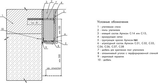

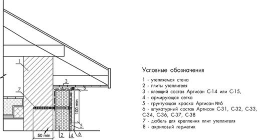

Почему Вы не используете сетку для усиления верхнего края пенопласта, нижнего края и свода вокруг окон и дверей?
Своды - потому что ещё не наклеили :) В эти выходные начнём дюбелить и проёмы укреплять.
Края пенопласта оформили металлом. Снизу стоит алюминиевый цокольный профиль. Сверху по бокам он же, но под фронтонами прийдётся отойти от техкарты и оформить не как прилегание а как откос окна с отливом, установленного заподлицо со стеной. Потому как фронтоны позже будут перекладываться и утепляться.
Проём входной двери и гаражных ворот тоже окантовали цокольным профилем.
Я имею ввиду,что сетку для усиления краев утепления нужно клеить до поклейки пенопласта и стартового профиля и на Вашем теперешнем этапе сетка должна была свободно висеть до устройства защитного слоя.
Точные фото пока я выложу(1-2 недели), то и Ваш и мой защитный слой уже будет готов
На 28 стр. пособия церезита ("СИСТЕМА СКРЕПЛЕННОЙ НАРУЖНОЙ ТЕПЛОИЗОЛЯЦИИ ЗДАНИЙ И СООРУЖЕНИЙ «CERESIT» Пособие по проектированию, устройству и эксплуатации системы") довольно чётко показано устройство старта утепления и стеклосетка там загибается на внешний край опорного (цокольного/стартового) профиля.
Точные фотографии конечно хорошо, но рекомендации производтеля по применению его продукции более точны.
Уже на форуме упоминалась ссылка на данное пособие, но не помню где именно, поэтому даю ссылку

Вот нашел похожие фото, правда утепление ватой, но принцип тот-же
(ссылка на изображение устарела) (ссылка на изображение устарела)
Змінено користувачем ШуRik
Замечательно, а смысл? Возможно по "их" технологии так надо. Про технологию, которую использую, я уже рассказал и там сетки между утеплителем и профилем нет. Более того на стр. 87(Таблица 19. Основные виды дефектов и способы их устранения) указано что "Отслаивание системы в районе цокольного профиля" вполне может происходить по причине "Отсутствие нахлеста армирующей сетки на цокольный профиль".
Вижу, что стеклосетка также заведена под утеплитель и вокруг оконного проёма. Видимо, утеплитель не будет срезаться на угол с последующей герметизацией.
На предварительно армированый таким способом примыкании цокольного профиля и оконных и дверных проемов лично мне легче было клеить армировочную сетку и к тому-же в таких местах по началу получался тоньше армировочный слой.
На каком этапе утепления Вы сейчас находитесь?
Понятно. Мне удобнее уголками с наклеяной стеклосеткой. Толщина армировочного слоя меня волнует несильно - меньше 6мм не положу ибо не положено по технологии.
Всё поклеяли, укрываем защитным слоем южную сторону. В очередной раз убедился в правильности выбора 35го пенопласта для нижнего "пояса" и проёмов.
