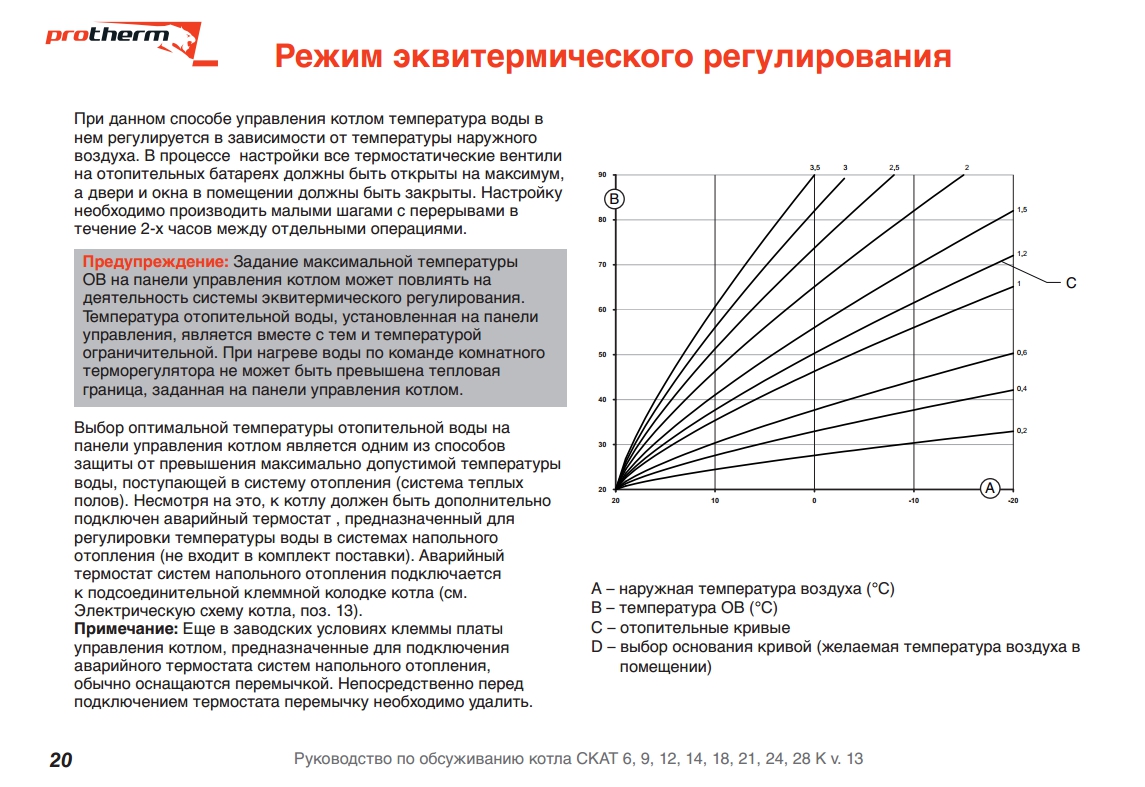

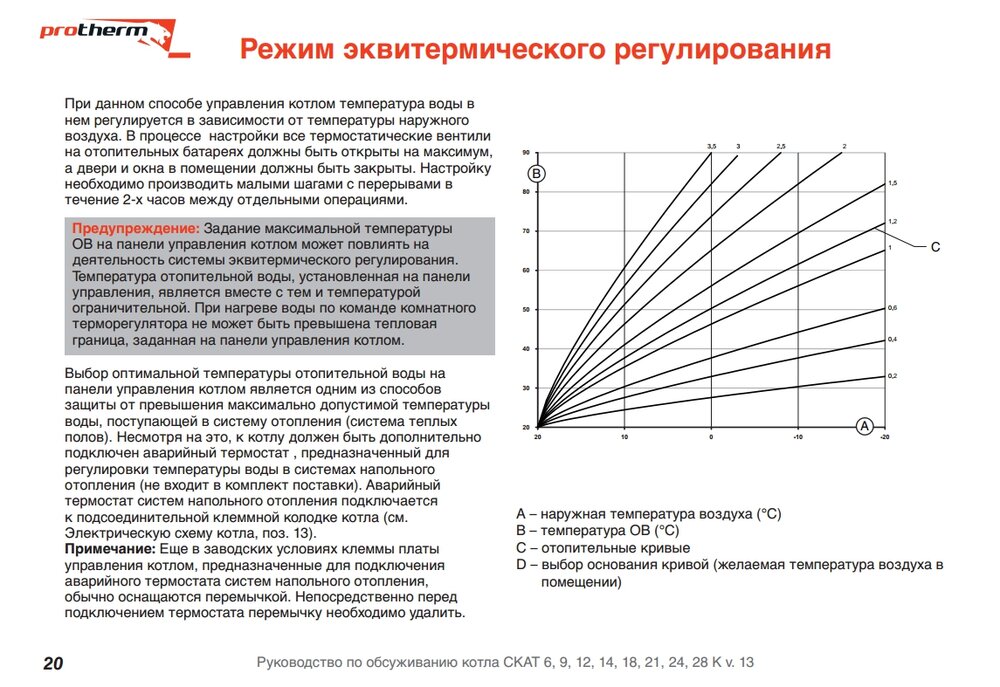

Нынешние Протерм Скат от 25 градусов...
Согласен, но с датчиком внешней температуры еще ниже.
Вот эквитермальная кривая, гляньте на часть ниже красной линии.

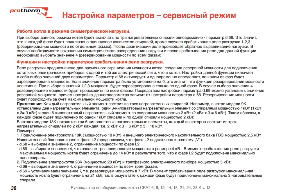

И еще плюс этого котла- очень легко реализовать линию приоритета ( у меня две). Если у Вас не хватает выделенной мощности очень полезная вещь. Попробую в двух словах. У Вас, например, работает котел на 4кВт, а разрешенная 5кВт, надо включить электрочайник на 2кВт или водонагреватель на 1,5кВт, что делать? Бежать выключать котел? Вот здесь Вам поможет реле приоритета, включаете тот же чайник-отключается один ТЭН. Котел продолжает работать: насос и еще один ТЭН. Чайник выключился, подключился второй ТЭН и тд. И все это без Вашего участия, Вы даже ничего не заметите.
Это, конечно, упрощенное описание, но думаю смысл понятен.

Не, на табло нет ниже 25, если нажать при 25 ещё раз вниз то перейдёт в режим антизамерзания.
Так и есть, вручную не выставить т-ру ниже 25. Но при подключении датчика уличной температуры, автоматика котла не дает пользователю выставлять температуру вручную, а управляет ею сама, согласно выбранной пользователем эквитермальной кривой. Вот тогда и температура подачи может опускаться ниже 25гр, при определенной уличной температуре.
В Протерме также есть такая возможность. Будет снижать мощность или по одной или по всем трем фазам в зависимости от установок. Реле максимального тока надо приобретать отдельно.
