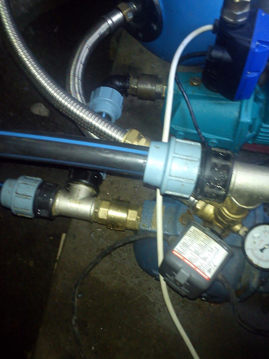

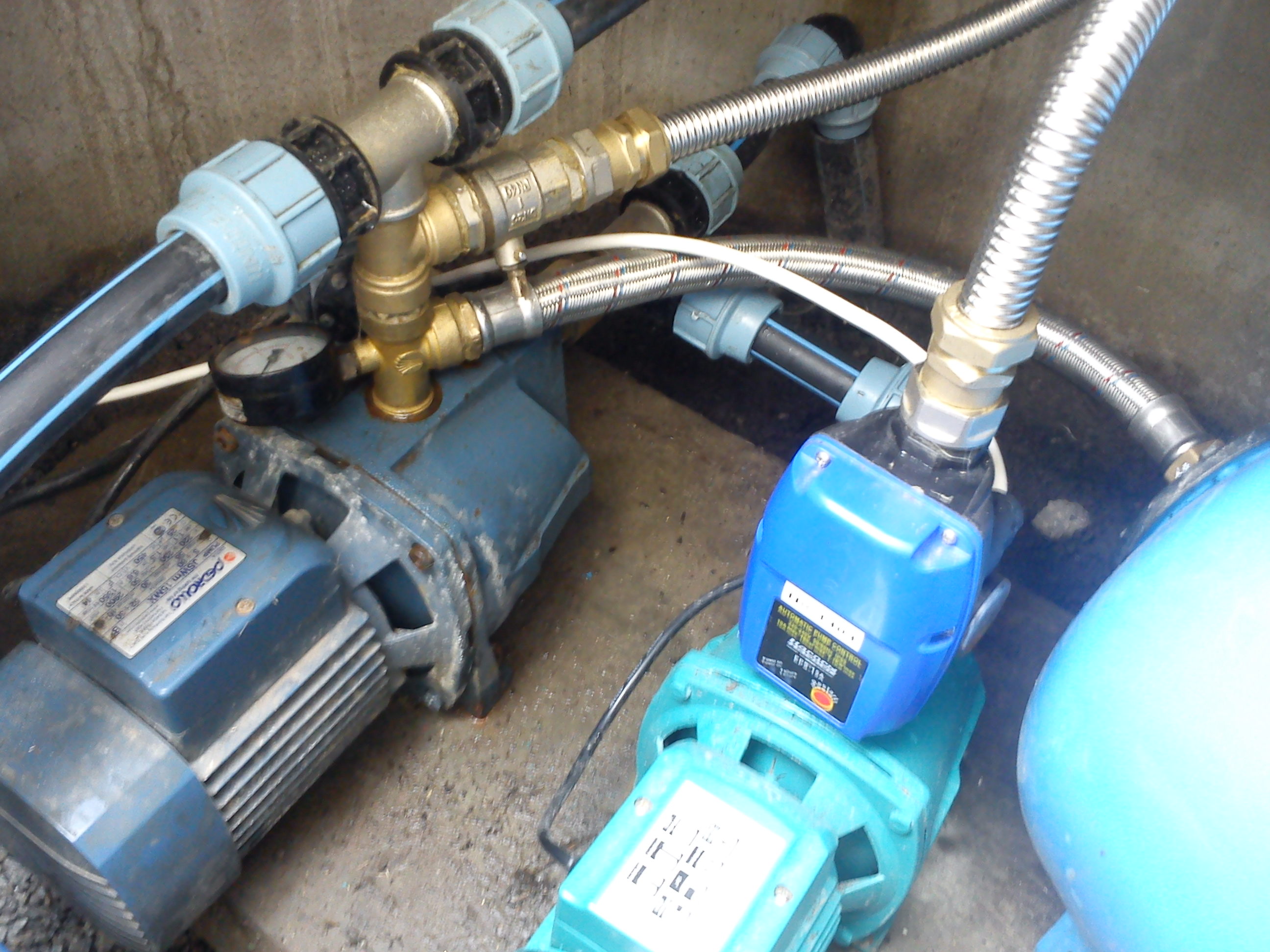

Решил переделать свою станцию и добавить ещё один насос.
Реальных причин было две:
1. старый Pedrollo после года активной эксплуатации явно стал намекать на то, что пора в ремонт на замену подшипников, а оставить дом без воды на сутки - это проблема.
2. мощность насоса 1.1квт реально востребована только при поливе. Несмотря на 50л. гидроаккум, приём душа - это постоянные включения/выключения, что не комфортно, вредно для резервной сети (инвертор, генератор) и самого насоса. Можно конечно заменить реле давления на инвертор для плавной регулировки оборотов, но его цена в 3.6тыс. - это больше чем вторая станция, и вопрос №1 оно не решит.
Идея добавить в параллель ещё один насос малой мощности, работы которого должно хватить на душ и мойку, что бы основной насос даже не включался.
Путём нехитрых расчётов оказалось, что должно хватить простого насоса на 370вт. Оно и подтвердилось в последствии.
Поставил на него реле давления низ/проток.
Настройки системы следущие:
Pedrollo вкл. на 1.5 атм, выкл. на 3 атм.
Aquatica вкл. на 1.9 атм, выкл. на остановке протока (~3.2 атм).
Бак - 1.6 атм.
В итоге что мы имеем.
Малого насоса хватает в 90% водозабора дома.
Бросков в электросети нет.
Давление в системе стабильно высокое.
Реле протока автоматом отключает малый насос, когда включается основной.
Результатом я доволен, надеюсь мой опыт будет полезен форумчанам.

Я бы тоже может сам сделал. А можете схему набросать или фотки подробнее?
У меня смысл в том, что педролло будет от обычной сети работать, а низковатный от гарантированной сети.
Ссылка на комментарий
Поделиться на другие сайты
Схему как-то рисовать не с руки, да и не за чем, всё же просто.
Вот другой ракурс, на котором видно обратные клапаны перед каждым насосом.
