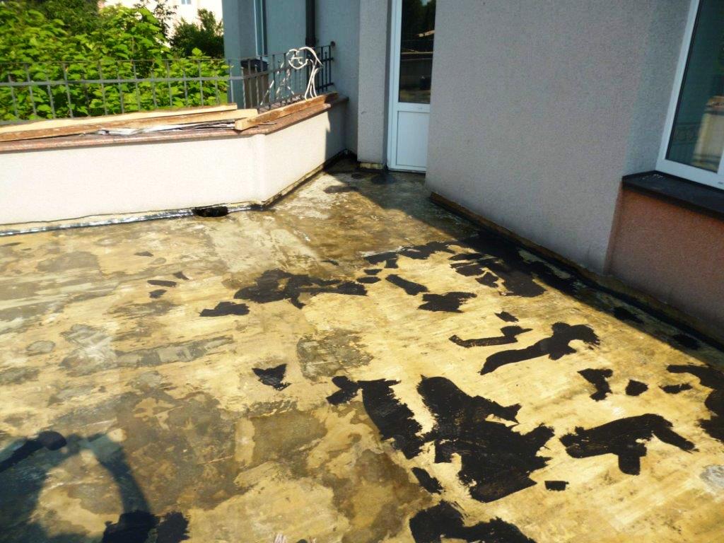

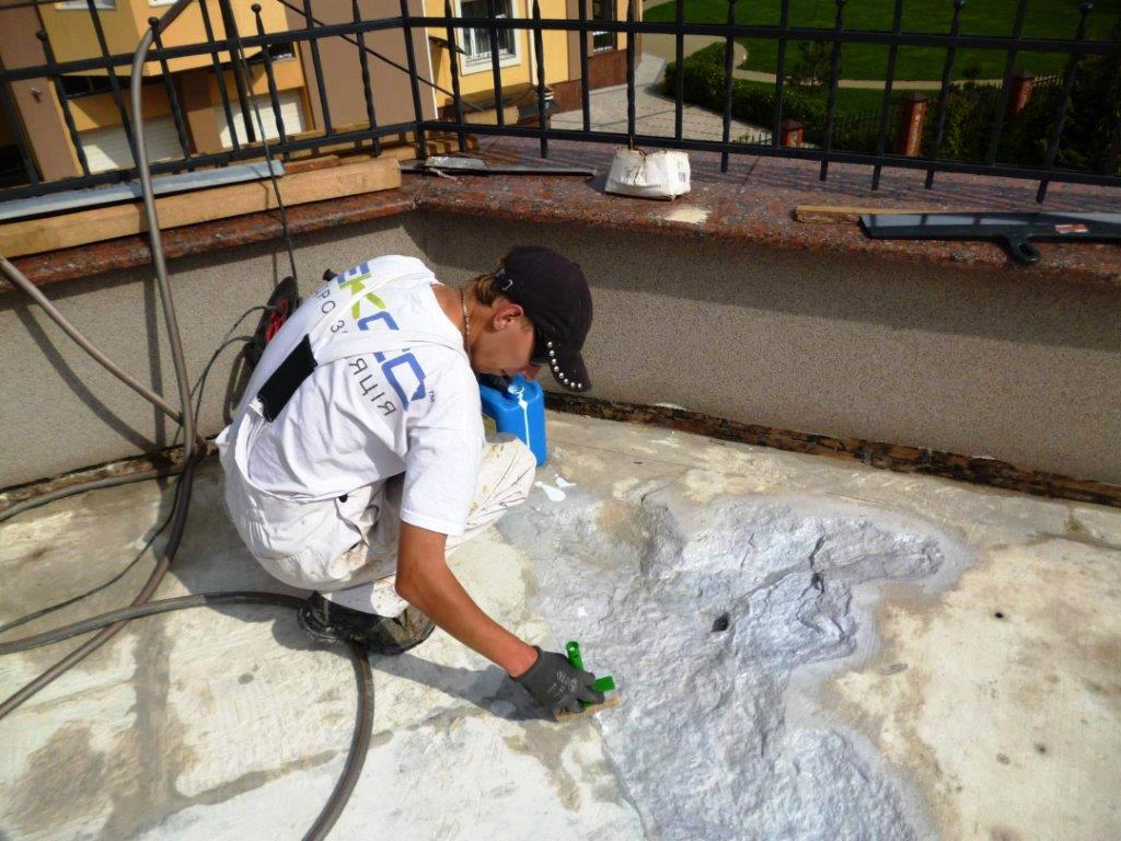

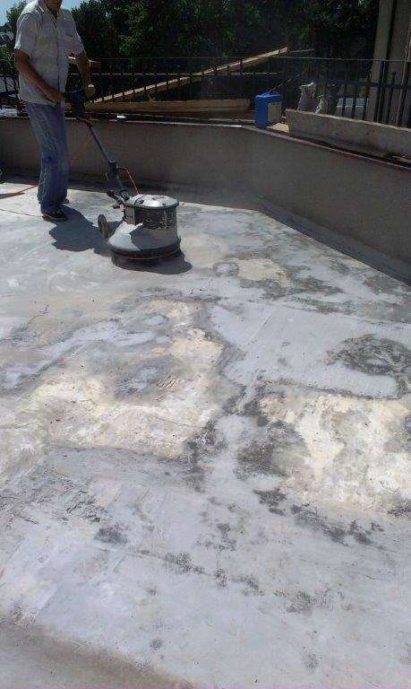

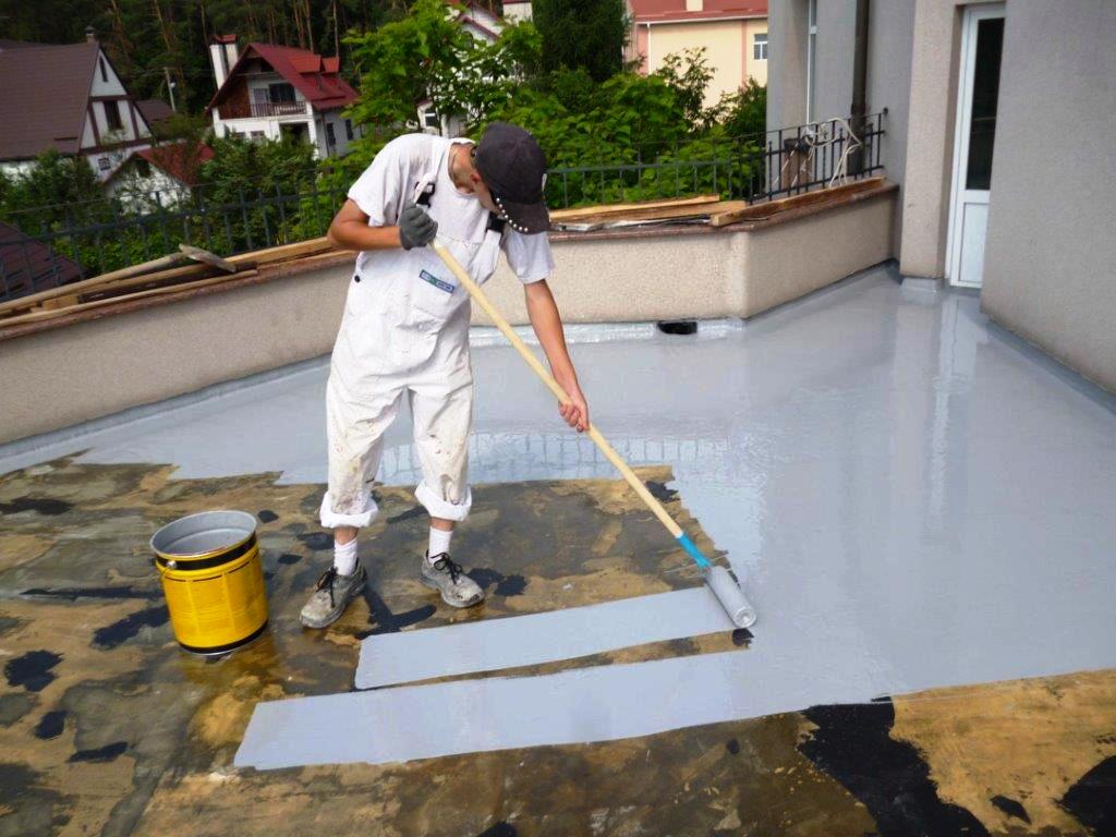

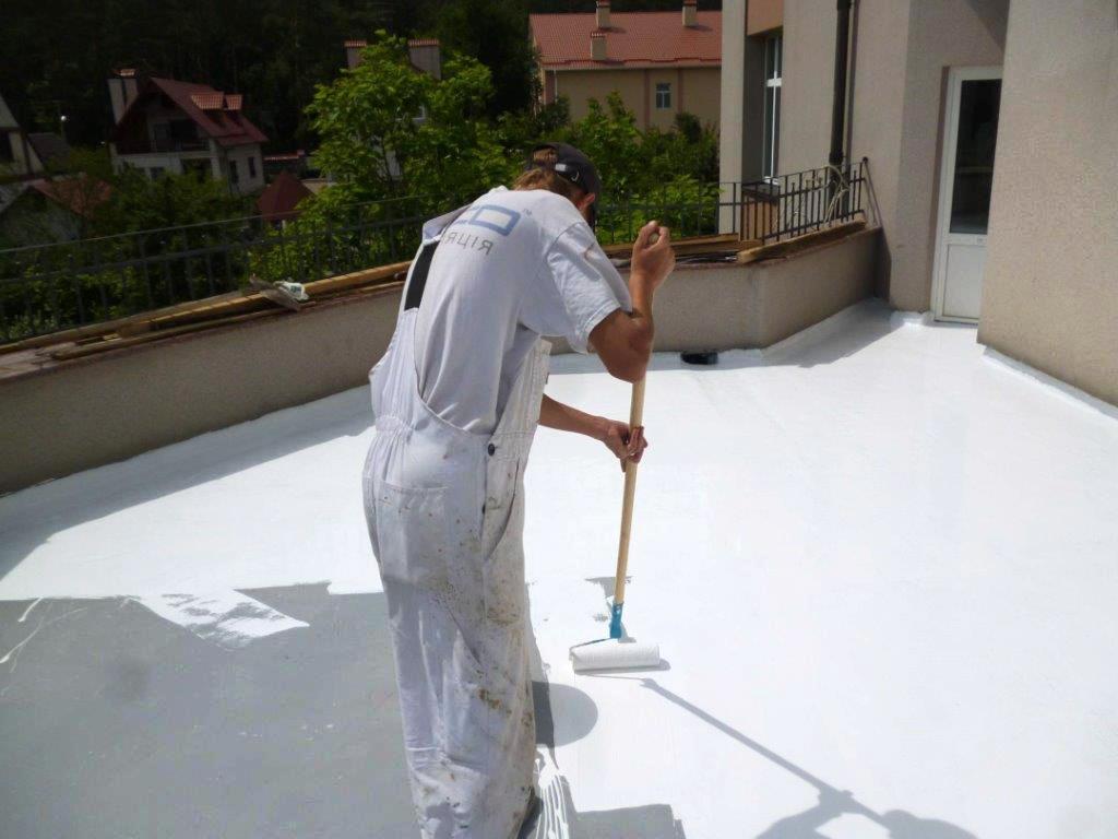

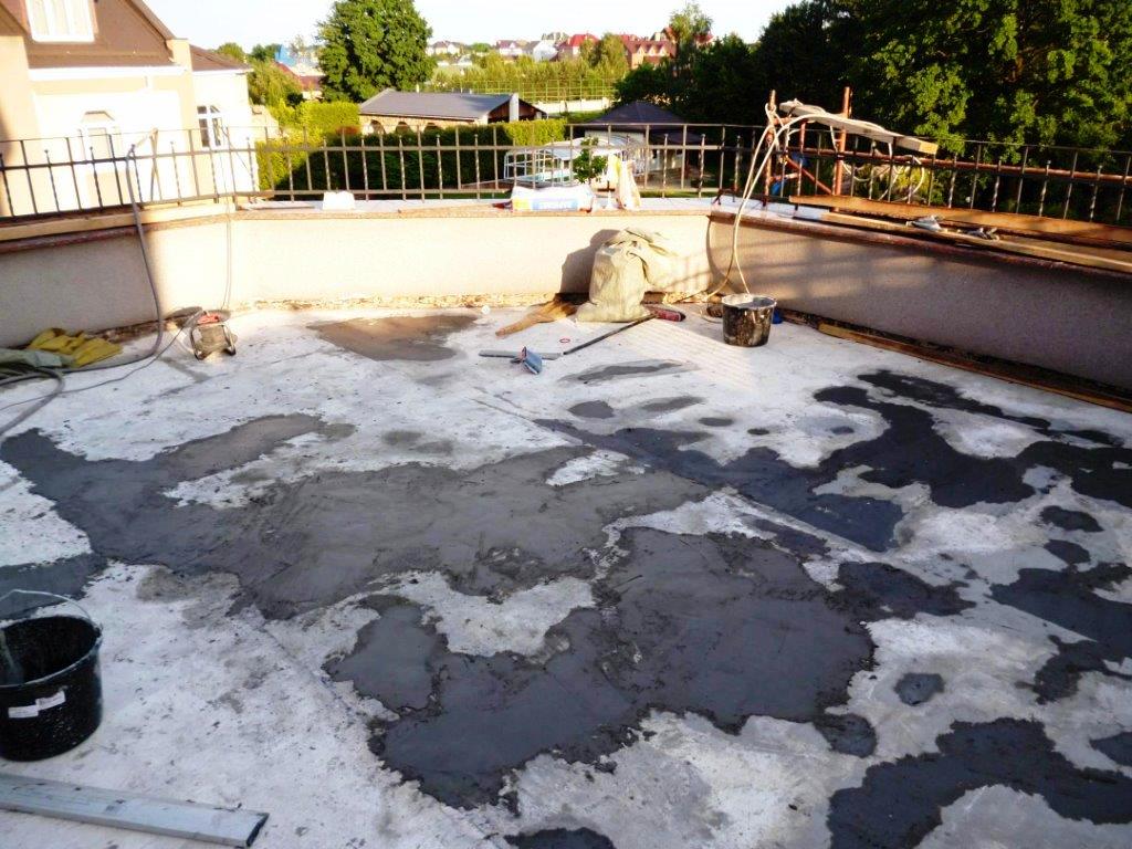

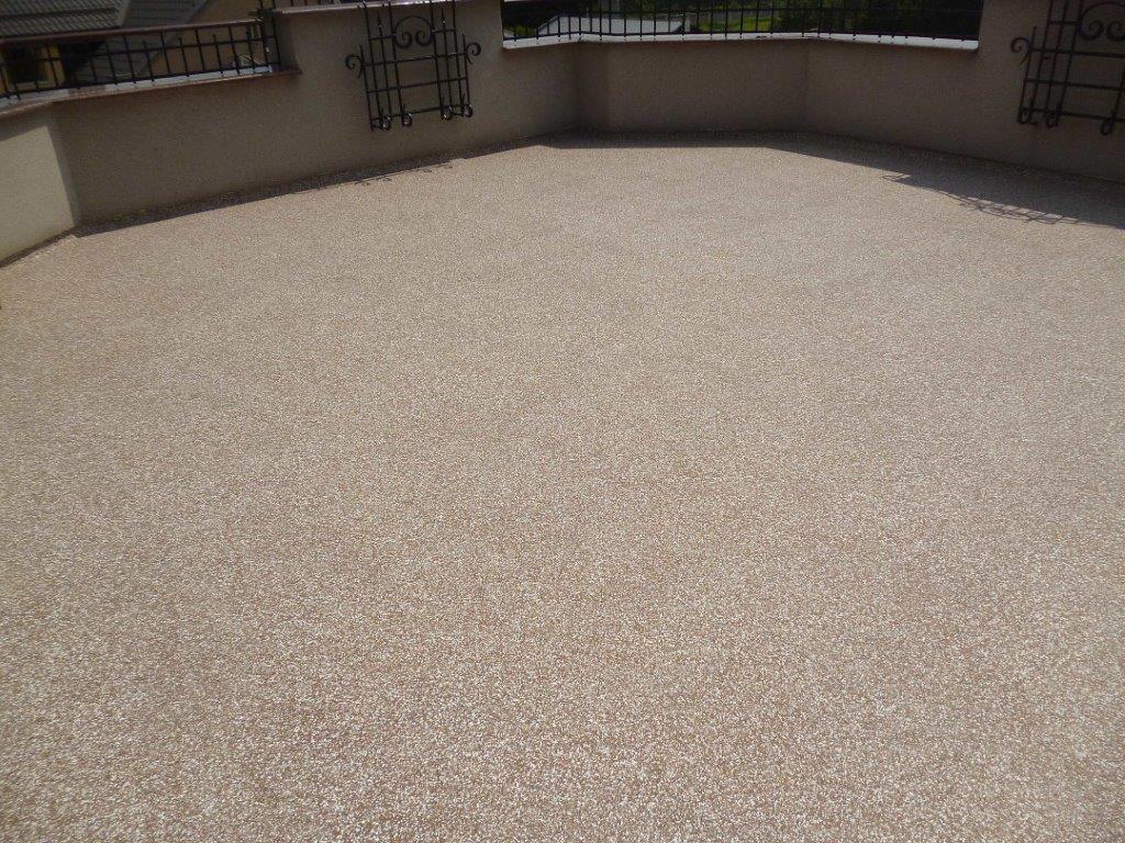

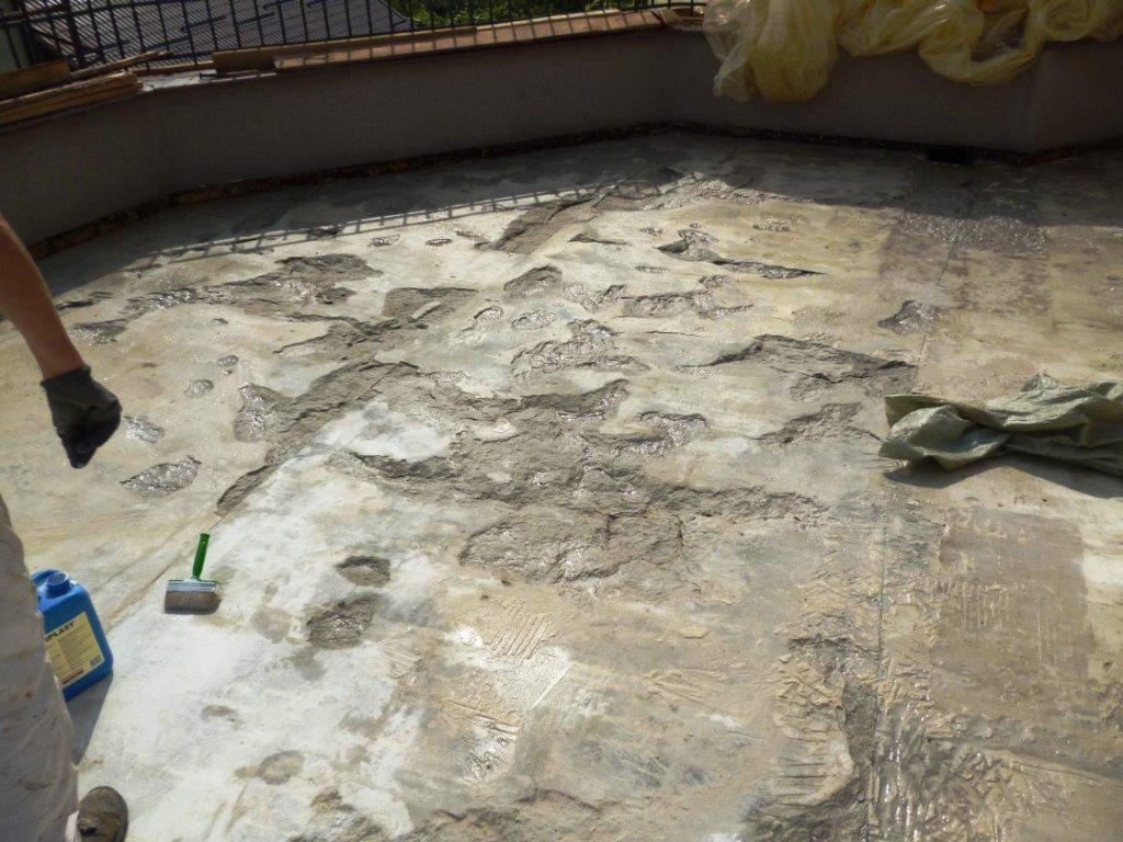

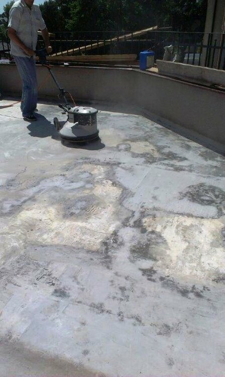

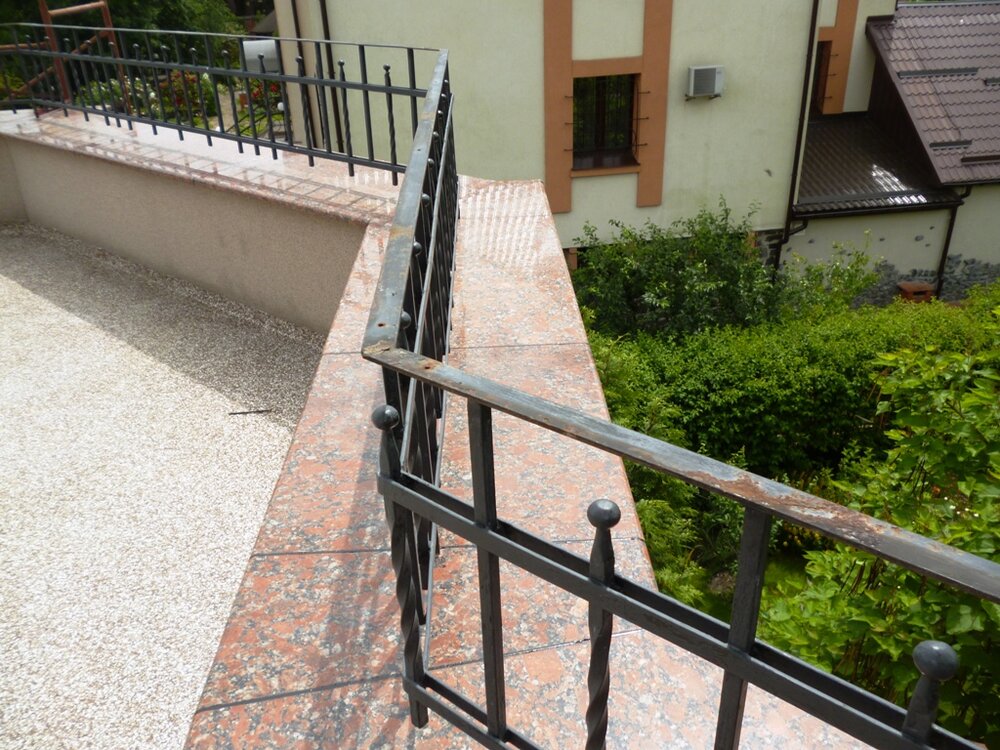

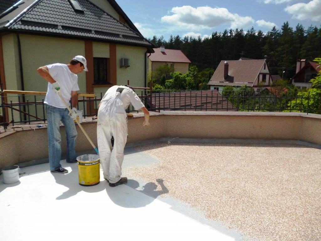

На фото - ремонт террасы. Вместо плитки покрытие - цветные флоки.
Гидроизоляция Изофлекс ПУ-500
