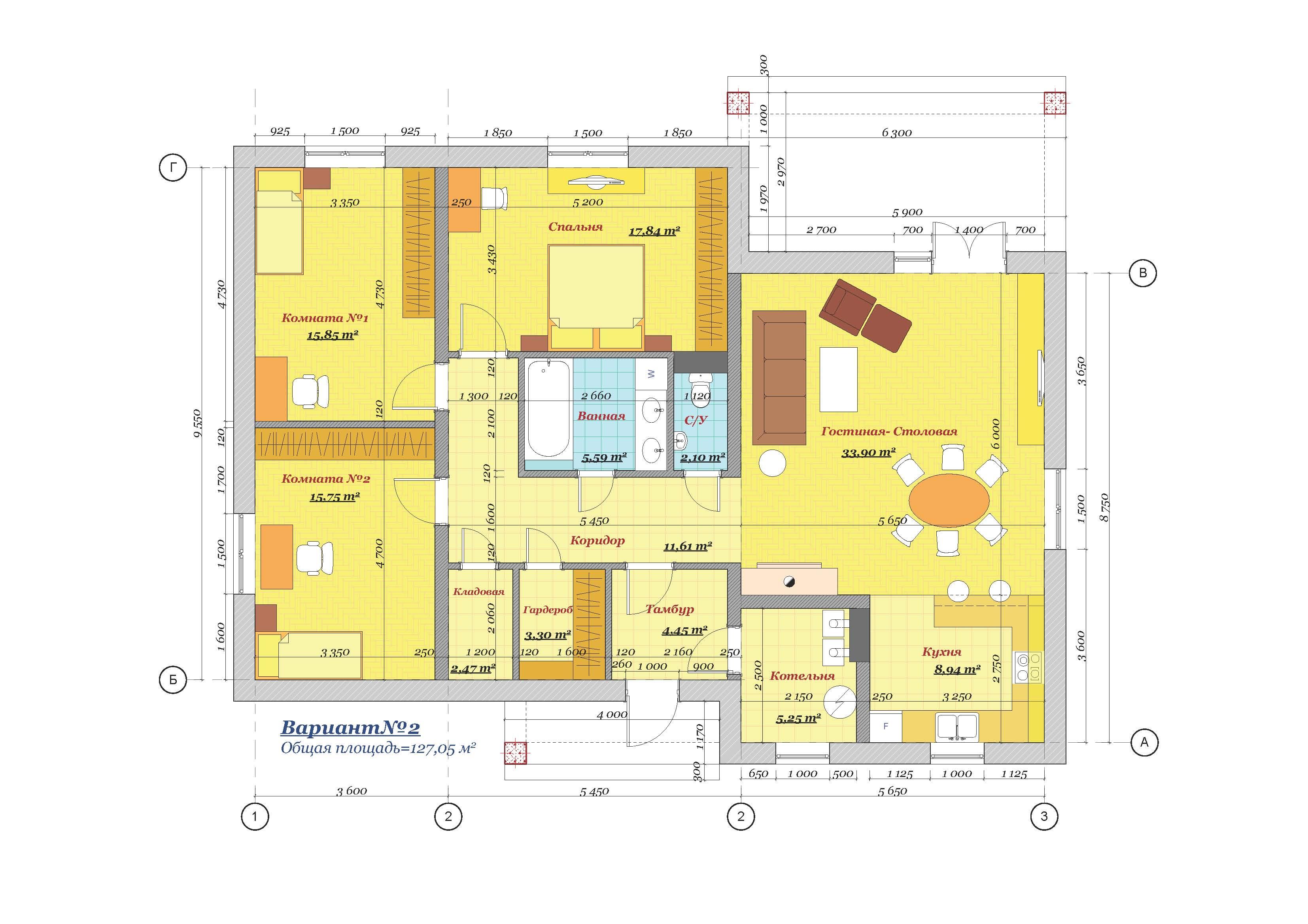

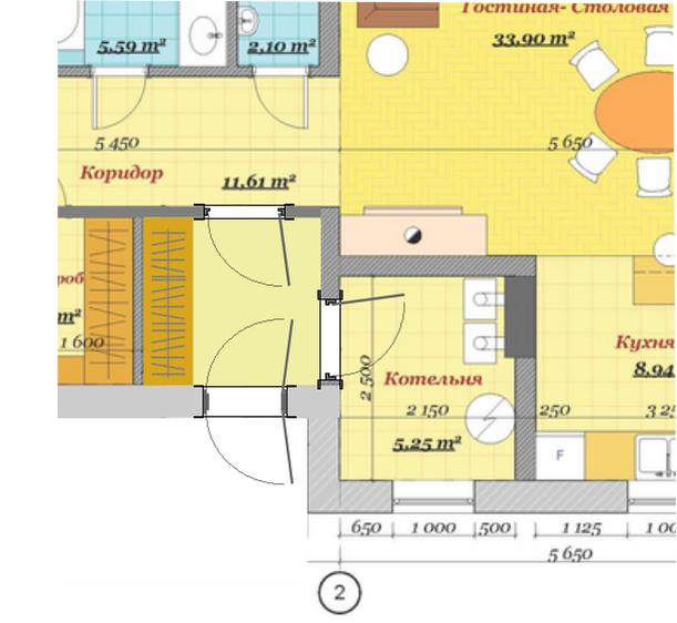

А почему бы не сделать дверь из тамбура в гардеробную?
Во-первых, зачем?
Во-вторых, слева при входе планируется шкаф
Планировки понравились. Себе присмотрела очень похожий проект zx35. Тоже одноэтажник с плоской крышей. Уверены, что достаточно одного санузла на 3 спальни? Может, в ванной предусмотрите резервный унитаз? Почему не хотите дверь с кухни в котельную? Удобнее продукты заносить в кухню минуя гостиную зону, да и котельную можно было бы использовать а-ля кладовка для не ежедневной кухонной утвари.
На текущий момент уверены, что достаточно. Плюс ко всему нам не нравится туалет в ванной. Стена, к кухне, будет занята, поэтому дверь не предусматривается. Да и точно будет лишняя.
Кладовка имеется отдельная, а использовать топочною для утвари - пожалуй пас.
Гардеробная для одежды, в том числе и верхней. Можно сразу из тамбура положить обувь, повесить верхнюю одежду в гардеробную.
Для этих целей при входе слева будет шкаф. Повседневную верхнюю одежду и обувь в гардеробную - нерезонно
