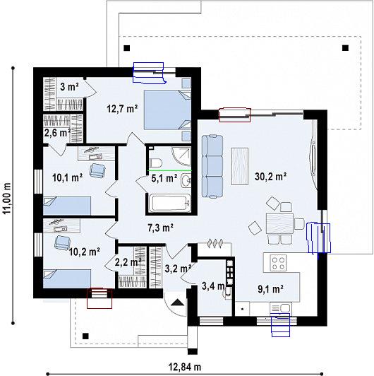

Читал форум, муратор, изучал различные мнения с доводыми и нет, но чем больше получал информации, тем больше загонял себя в угол в понимании.
Все еще находимся в выборе участка. Поэтому до его покупки хочется понять и разобраться. Потому прошу критики, помощи.
Хочу понимать затраты на строительство одноэтажника z500.com.ua/projekt/zx105_b.html по сравнению с 2-х этажным z500.com.ua/projekt/z295.html или иным похожим двухэтажным до 120 кв.м.
В одноэтажнике что хотелось бы переделать:
во вложении на схеме - красным в комнате и гостинной поставить стену, синим в комнате поставить двойное окно, в гостинной синим двойное окно, на кухне синим одинарное окно.Во вложении колону передвинуть(возможно), отмечено красным.
Вот свое понимание строительства(применимо к нормальной геологии), дом без гаража и подвала:
1) Монолитная плита (или все таки лента?). Чем отличаются. что дешевле? Стоит отдавать предпочтение тому что дешевле?
Необходимо лить плиту мансардную вместе с основным фундаментом или лучше примыкающую?
2) Стены - 400-й D400 газобетон без утепления под штукатуркой.
3) Пол утеплитель; на кухне и ванной теплый пол под плиткой от отопления. Стоит ли класть в гостиной теплый пол или достаточно радиатора/ов + теплый пол на кухне. Камин предусмотрен, но не в виде основного источника.
4) Отопление - основной пиролизный ТТ+электро. Достаточно ли топочной такого размера? Если нет, то сколько минимум необходимо?
5) Крыша плоская невентелируемая. Слои: плиты перекрытия, бетонный слой уклона, пароизоляция(пленка или рубероид?), утеплитель 15-20 см., гидроизоляция(рубероид или мембрана? ), закрыть стяжкой или чем то другим (стяжка может потрескаться так понимаю. тогда чем?), вывод воды наружу, подогрев для таяния снега отсутствует. Какая альтернатива существует такому пирогу. если он вообще правильный? Какая между ними разница? И по цене?
6) Санузел при таких размерах можно ли разделить? Ширина коридоров какая должна быть оптимальная при подобнах размерах?
7) Вентиляция так понимаю должна быть в с/у, топочной и подсос для камина. Где еще, если нужно? Как это отразиться на теплопотерях? Так понимаю, что рекуперация это дорого и не всегда используется? Или достаточно в этих местах?
8) Перекрытие мансарды - балки и дерево/балки и пластиковое(стекляное) накрытие/жб плита/монолит. Что из них эстетичней/надежней/дешевле. Например: дорого, надежно или дорого, надежно, эстетично или дешево, эстетично не надежней, чем плита, но достаточно надежно.
Возможно иное решение под данный фасад.
И самое главное - какой из вышеперечмсленных проектов является дешевле?
отделка+ коммуникации+коробка одноэтажника дешевле, так понимаю. А фундамент и крыша? Будет ли по итогу одноэтажник дешевле ?
P.S. Финансы играют роль, но не в том смысле, если будет дешевле, но плохо. Очень хочется понять какие существуют те или иные решения одной и той же сущности.
Спасибо!

1этаж будет дешевле, но на общей стоимости это будут жалкие проценты, если хотите 2 этажа - стройте 2. Но все говорят 1 этаж более удобен в эксплуатации.
Это сравнение по приведенному выше? 100(одноэтажник) к 120(двух)?
А що тут розуміти? Це хріновий проект з жалюгідними комірчинами замість кімнат. Вас влаштовує майстер-спальня шириною менше 2,5 м? Тоді йор велкам! :D
Ссылка на комментарий
Поделиться на другие сайты
К счастью или сожалению мы не рассчитываем на 150 кв.,но скорее всего придется увеличить до 105 кв.
