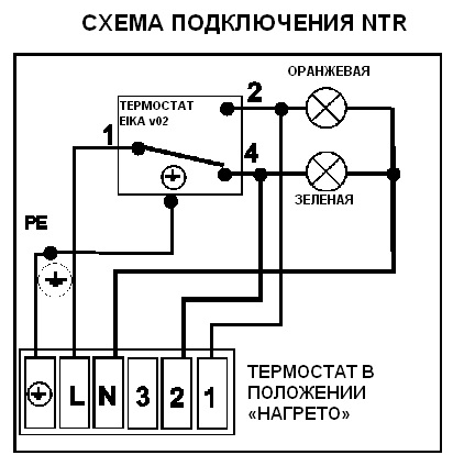

omega75 Опубликовано 6 ноября, 2015 Поделиться Опубликовано 6 ноября, 2015 Помогите и мне! У меня тоже Baxi Slim 1300in и бойлер Drazice OKC 200 NTR. Аксессуар KHW 714087410 нужен если в бойлере нет встроенного термостата. В этом бойлере он есть. Получается котел с бойлером нужно соединить только двухжильным кабелем. Со стороны котла к разъему М2. А вот со стороны бойлера что-то не могу разобраться к каким концам подключать. Вот схема бойлера: Ссылка на комментарий Поделиться на другие сайты Больше кнопок...
Interso Опубликовано 7 ноября, 2015 Поделиться Опубликовано 7 ноября, 2015 Помогите и мне! У меня тоже Baxi Slim 1300in и бойлер Drazice OKC 200 NTR. Аксессуар KHW 714087410 нужен если в бойлере нет встроенного термостата. В этом бойлере он есть. Получается котел с бойлером нужно соединить только двухжильным кабелем. Со стороны котла к разъему М2. А вот со стороны бойлера что-то не могу разобраться к каким концам подключать. Вот схема бойлера: Cо стороны котла разъем М2, контакты 5 и 6,предварительно удалить перемычку. Насос бойлера контакты 37 и 39. Со стороны бойлера,контакты L и 1. Питание 220V к колодке бойлера не подключайте а то будет капец вашему котлу. Но если вы захотите установить в бойлер ТЭН то желательно что бы он управлялся термостатом бойлера,тогда вам надо будет купить аксессуар KHW 714087410,который представляет из себя соединительную колодку и датчик NTC. 1 Ссылка на комментарий Поделиться на другие сайты Больше кнопок...
omega75 Опубликовано 7 ноября, 2015 Поделиться Опубликовано 7 ноября, 2015 Но если вы захотите установить в бойлер ТЭН то желательно что бы он управлялся термостатом бойлера,тогда вам надо будет купить аксессуар KHW 714087410,который представляет из себя соединительную колодку и датчик NTC. Аксессуар этот у меня куплен. Получается если я им воспользуюсь цепь бойлера будет не задействована? И в том и в другом случае лампы получается гореть не будут? Ссылка на комментарий Поделиться на другие сайты Больше кнопок...
Interso Опубликовано 7 ноября, 2015 Поделиться Опубликовано 7 ноября, 2015 Аксессуар этот у меня куплен. Получается если я им воспользуюсь цепь бойлера будет не задействована? И в том и в другом случае лампы получается гореть не будут? Не морочьте голову,подключите датчик NTC, а ваш датчик бойлера останется для тэнов,если надумаетесь подключать к 220в. Или вам нада что бы лампочки горели? 1 Ссылка на комментарий Поделиться на другие сайты Больше кнопок...
