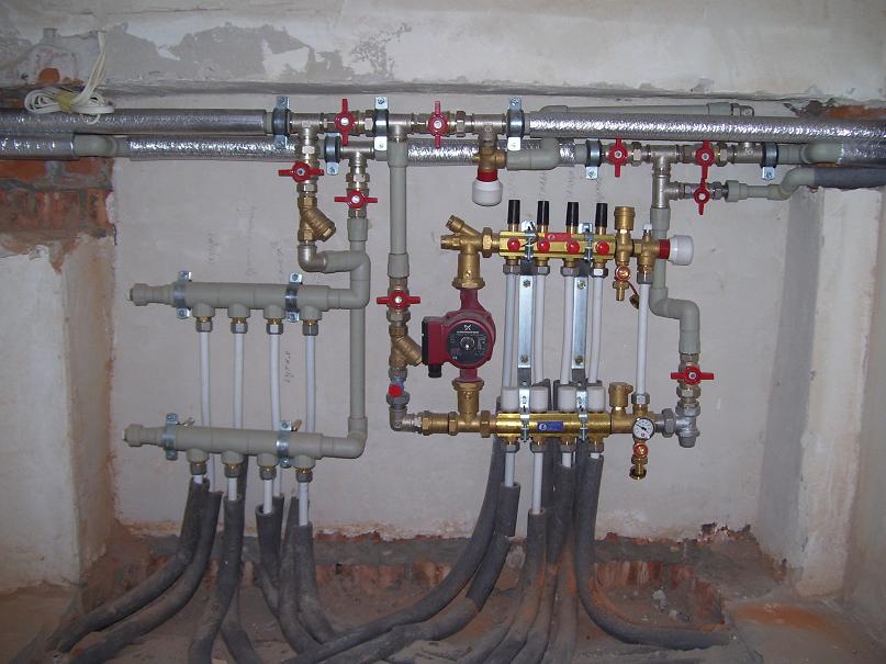

Пы.Сы. Господа специалисты и их товарищи, просьба не критиковать за кривость, полипропиллен, неубранность помещения, отсутсвие гофры, прямоугольности и прочей атрибутики "крАсивого монтажа" - я не художник, я так, подмастерье....
А где любимые джакоминиевские коллекторы? Или это-они?
Я не узнаю Вас в гриме...
А, Иннокентий Смоктуновский, Кеша :) (с)
Отчего ж, все, что похоже цветом на латунь - они самые и есть. И краны, и фильтры тоже, кстати, ихние будуть...
Не узнал брата Колю (с) А вот штука слева, похожая на коллектор-не латунная, значит не джакоминиевская? Если можно из экопласта-чего я дурак латунный купил? У меня вообще 2 коллектора. насос и вся обвязка котла +ввод газа в шкаф , где мусорное ведро будет в кухне запихана-площадь 60х60 см.в 1,5 уровня -такое было задание монтажникам:D .Как нибудь фотки выложу-как раз можно наглядно дамам показывать-сколько можно кранов,фильтров. воздухоотводчиков, термоголовок на 1 кв.дм площади напихать :D

.... А вот штука слева, похожая на коллектор-не латунная, значит не джакоминиевская? Если можно из экопласта-чего я дурак латунный купил? ....
"Штука слева" - это коллектор батарей, без регулировки по протоку, без возможности перекрыть подачу - просто голый пузатый коллектор из 32 ппр тройничков с переходом на 1/2 РВ, куда вкручен джакоминевский латунный переходничок под соединение на гайку.
По вопросу : можно, не можно. Мое мнение - можно :) Тем более если внимательно поизучать матчасть, то многие производители ппр имеют в своем ассортименте такие гребенки заводские, куда останется впаять только переходы на металл, и они чуток (а иногда и вдвое-трое) дешевле латунных.
Однако - металл есть металл. Мне лично металл нравится больше. Это опять же, вопрос религии.
