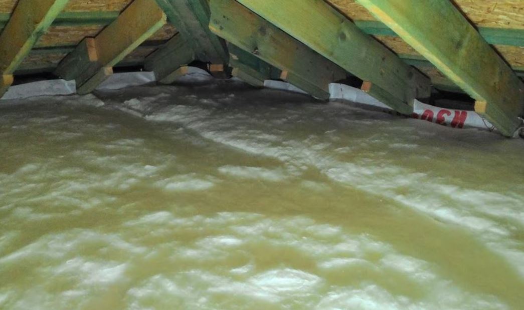

Андрей, позитивные аргументы в пользу стекловолокна слышал недавно от соседа, который утеплял чердачное перекрытие на даче. Когда просчитал стоимость, пришел к выводу, что это оптимальное соотношение цена/качество. Особенно на фоне удорожания газа. Он раскатал несколько рулонов материала, по-моему УРСА покупал, и сделал вывод, что платил этой зимой за отопление на порядок меньше. Я пока своим чердаком не занимался. Но может быть и последую Вашему совету в этом году и утеплюсь рулонным материалом. Только я хочу сделать мансарду, утеплив кровлю. Что-то в этом есть. Был у кума дома, у него мансардный этаж - это супер. На даче конечно это будет не так шикарно (площадь не та), но все же:) Даже материалы посмотрел - по ценам на материал, который вы советуете, больше подходит та же УРСА. Звонил им в офис для консультации, советуют их материал Эко Дах. Если верить их описанию, материал подходит по качествам и цене. Вы про такой слыхали?
Присоединюсь с просьбой выложить результаты, если такие уже есть.

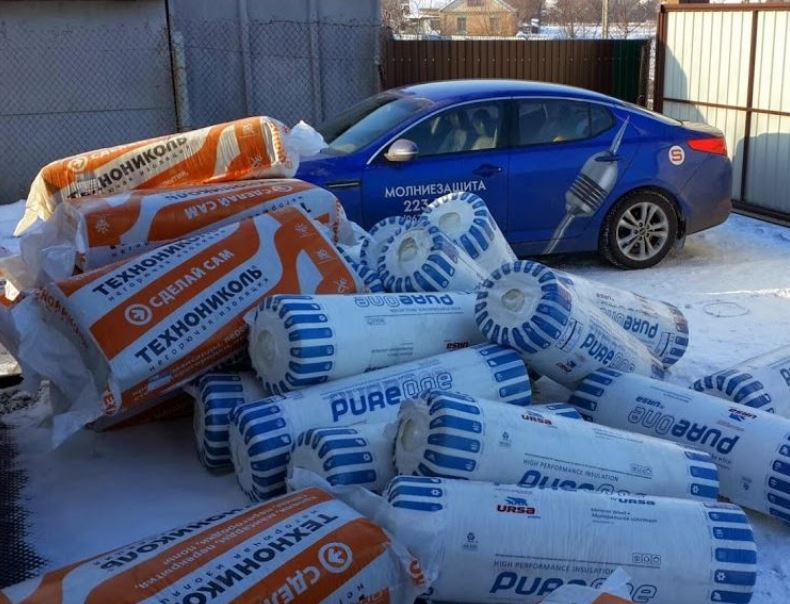

Ну зимой не экспериментировал, только цифры
до утепления газа сгорело 460 кубов, после утепления 15 см Ursa PureOne 37 RN 50 180. Осенью скорее всего добавлю еще 10-15 см
Извините, а до утепления "чем"? Или было вообще без утепления?
не было вообще
Кхм... вродебы вы написали, что выбрали эковату, а тут оказывается урсу положили. Не плохой выбор (читал, что в них нет формальдигидных смол как связующих), но всетаки почему отказались от эковаты?
Когда звонил в Урсу насчет ЭкоДах, мне тоже советовали Pure One, если утепляю жилое пространство. Это в большей степени касалось межкомнатных перегородок. Особенно если в семье дети (а их у меня двое). Может и в качестве рекламы это делали, но аргумент был убедительный - "отсутствие фенол формальдегида и связующее на акриле", что делает утеплитель экологически чистым. Пока думаю. Просчитываю, смогу ли себе позволить одновременно утепление кровли и перегородок:)
