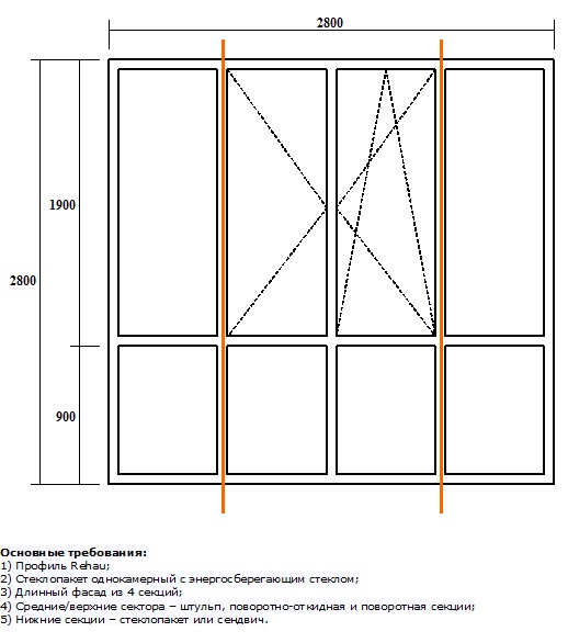

На Г-образном балконе с длиной фасада 2800+1000 мм и высотой 2800 мм решил заказать металлопластиковую конструкцию от пола до потолка.
Основные требования:
1) Профиль Rehau;
2) Стеклопакет однокамерный с энергосберегающим стеклом;
3) Длинный фасад из 4 секций;
4) Средние/верхние сектора – штульп, поворотно-откидная и поворотная секции;
5) Нижние секции – стеклопакет или сендвич.
При просчёте конструкции на одной фирме оказалось, что длинный фасад балкона (см. рисунок) необходимо изготавливать из 3 отдельных частей (разделены красной линией). При этом толщина вертикальных сочленений составит 120 мм (внизу) и 180 мм (возле открывающихся створок), что не совсем приемлемо с эстетической точки зрения.
Можно ли этого избежать?

Изготавливать нужно из 4 отдельных частей (конструкций), соединенных между собой через статический соединитель (3 соединителя будет).
Видимая ширина вертикальных "сочленений" (рама +соединитель+рама) действительно будет около 120мм, этого не избежать. Можно конечно сделать это все одной цельной конструкцией и на вертикальные профиля установить снаружи накладной усилитель, тогда видимая ширина профиля будет 80мм (ширина импоста).
Можно видимую ширину профиля уменьшить до 50мм, но это будет уже не ПВХ, а алюминий - фасадная система. По стоимости будет более чем в 2 раза дороже.

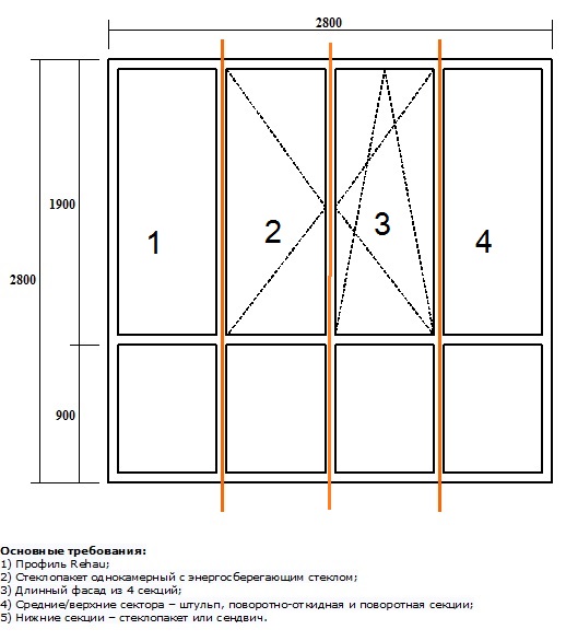

Откуда 4 отдельные части и 3 соединителя на фасаде балкона? Боковую часть балкона сейчас не считаем.
Ещё хуже: рама(каркаса)+соединитель+рама(каркаса)+рама(открывающейся створки) = 180 мм.
1. На рисунке по красным линиям?
См. вложение.
См. вложение.
Между 2 и 3 - штульп, т.е. стойки и усилителя на всю высоту быть не может.
Понял, тогда ветровая нагрузка будет распределена на 2 усилителя - соответственно сечение усилителя будет больше.

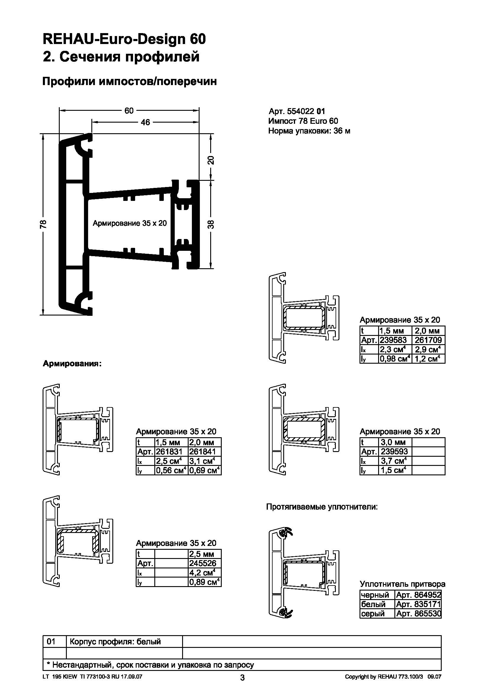

При попытке сделать всё одним куском в компьютере выскакивало предупреждающее сообщение с получающимися и нормативными нагрузками, после чего менеджер разбила фасад на 3 фрагмента и усилила армирование (есть позиция "Армування 20х35х1.2 (труба)".
Толщина 1,2мм вообще ни в какие ворота :D По каталогу (папке переработчика) меньше 1.5мм ставить не рекомендуется, даже уже и нормы в Украине приняли, что меньше 1,5мм ставить нельзя.
Труба 35х20х1,5мм имеет момент инерции 2,3см4, т.е. если две рамы, то это будет 2,3+2,3=4,6см4. А Вам, по расчету (ветровая нагрузка будет 425Па), момент инерции профиля (соединение профилей - рама+соединитель+рама) должен быть не меньше 16,9см4 (16,9 - 4,6 = 12,3см4 - должен быть усилитель). А это или стальная пластина 70х6мм (17,2см4) или накладной усилитель 50х40х2,5мм (15,5см4).

По каталогу (папке переработчика) меньше 1.5мм ставить не рекомендуется, даже уже и нормы в Украине приняли, что меньше 1,5мм ставить нельзя. ...

См. вложение. Там страница из папки переработчика - в ней нет даже упоминания о армировке тоньше 1,5мм. И также изменение к ДСТУ где черным по белому написано о армировке не менее 1,5мм.

Попросите поставить армировку не тоньше 1.5мм, если конечно у них таковая имеется. Нормальные фирмы просто не работают с армировкой тоньше 1,5мм. но их единицы.

Артикул Рехау №560015, армирование 40х50 арт. №251886, 2 мм (12,3см4). По сути это пластиковый короб на металлическую трубу (см. ПДФ вложение выше).
