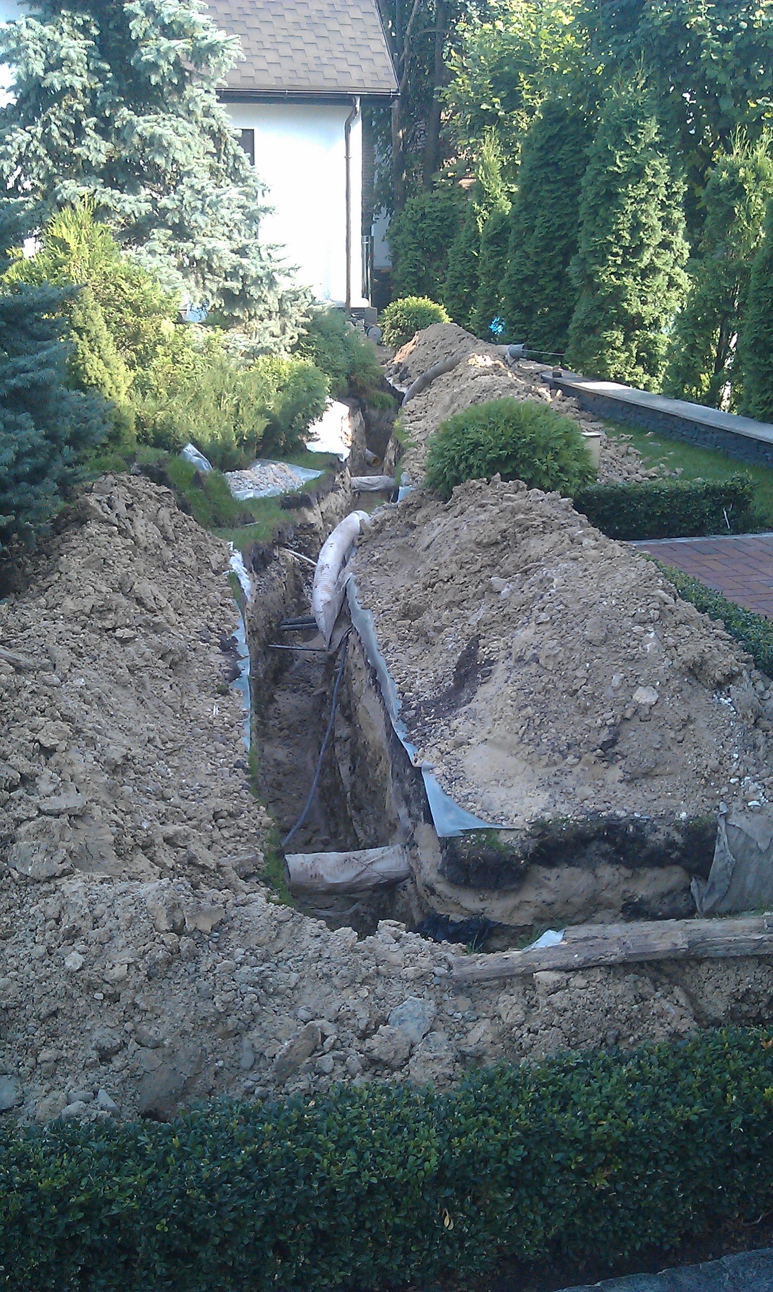

Труба Uponor Pex-a 25x2.3 утеплена трубным утеплителем из вспененого полиэтилена 6мм, между трубами закреплены кабеля коммуникаций и все плотно стянуто скотчем.
Затем обернуто 4-5 слоями листового вспененого полиэтилена 3мм и обмотано скотчем.
Сейчас на все надеваем (или нанизываем 110 канализацию). Фото выложу позже. Максимальный поворот 30град (если надо повернуть на 90 - 3 фитинга 30град.)
Бюджет мероприятия 4500грн - 100м Pex-a
Канализация плюс фитинги всякие - 2000грн
Утеплитель трубный - 230грн
Скотч - 40грн
Сборка - самостоятельная, оцениваю в 6 человекодней, условно 250х6 = 1500 (включает в себя также и укладку)
Доставка комплектующих, транспортные, накладные расходы, копытные = 400
Итого: 7170
Труба предизолированная MicroFlex 25x2x2.3 - 34Eur/метр х 50м х 18(текущий курс) = 30600грн.
Прошу комментов.
Ну нормально, а че ?
я иногда подобное делаю, иногда прошу ц клиента по 50 евро за ментр и укладываю Термо твин от упанора.
Самое интересное, что трубу использую Uponor Wirsbo 25x2.3 Pex-a

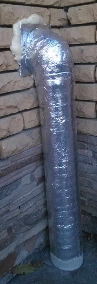

Вот так труба входит в дом. 110ку дополнительно утеплили снаружи листовым утеплителем и обернули алюминиевой самоклеющейся лентой. Зазор можду трубой и отверстием в стене запенили. Пену прикрыли заранее надетой на 110ку накладкой (составная деталь для проходки стены в вентсистеме Vents), ее тоже оклеяли лентой, чтобы УФ не покоцал.
На трубах на участке с риском промерзания (в случае простоя теплотрассы, т.к. газовый котел дома, а ТТК в гараже) прикреплены саморегулирующиеся греющие кабеля мощностью 30ватт на метр (были обрезки в хозяйстве).
К слову сказать, фитингование в колене 110ки было возможно только системой wirsbo, т.к. нужно было присоедениться к фитингу, который уже в колене, куда никаким инструментом не подлезешь. Экспандером трубы снаружи расширяли с кольцом и одевали на фитинг который уже был в колене. Круто получается! После монтажа колено запенили внутри и собрали все в кучу.

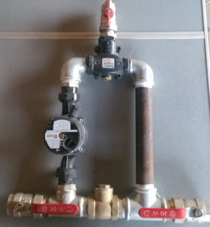

Далее следует монтаж и обвязка котельной в гараже. Уже приехал котел (viadrus 30квт), жду ТА (заказал по месту, фирменные больно дорогие).
Вот уже собрал "ладдомат". Не знаю правда нахрена я 1-1/4 трехходовик купил. Можно было еще грн 200 сэкономить на клапане и фасонине всякой...

"Ладдомат" тоже классный, если можно подскажите модель теормостатического клапана и почему именно на нем остановились, я вот ни как не выберу... чего только не читал на форумах и трехходовые с датчиком и автомобильные термостаты(!!!) ставят.
Краны эти часто текут по штокам.
Теплотрасса шикарная, жаль что ввод в дом наверно нельзя уже было сделать подземкой.
Клапан ESBE 511. Остановился на нем, потому что он для этого разработан. Единственное только взял на дюйм с четвертью, потому что все остальные диаметры внизу дюйм с четвертью для есстественной циркуляции, вот как-то так. Можно было брать дюймовый (меньше 511 серии просто нет), тогда можно было сэкономить на фасонине всякой при обвязке и сам клапан гривен на 50 дешевле...

Вы имеете ввиду шаровые нижние?
Че херовые? Поменять мож?
потому что это жесткий китай....Ж-)
хотите для себя - найдите Giacomini
Ну у нас тут 1 1/4 выбор не ахти...посмотрим что можно сделать...

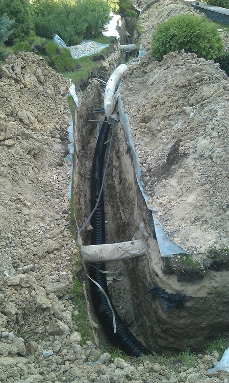

Добрый день!
Подскажите, пожалуйста, по данной теме.
Ситуация следующая:
Проложена теплотрасса 25 метров из сарая в дом (в сарае будет установлен ТТ котёл).
4 трубы (32х2 - отопление+25х2 - вода),
каждая труба в своём утеплителе 9 мм,
все четыре трубы обвёрнуты в 2-х миллиметровый утеплитель с алюминиевой основой,
всё спрятано в 160-ую канализационную трубу.
Хотел задуть пространство между жгутом труб и внутренней стенкой канализ-ой трубы монтажной пеной...
и тут возникла мысль - канализационная труба, кот. используется для теплотрассы будет соединять между собой два отапливаемых помещения,
т.е. , по идее, в трубе должен гулять тёплый воздух, "гуляющий" из более нагретого помещения в менее нагретое.
Стоит ли учитывать этот факт при рассмотрении наиболее рационального способа уменьшить теплопотери? Может быть, если не задувать трубу пеной, то "гуляющий" тёплый воздух будет работать более эффективно, чем пена?
Одним словом задувать пеной, или нет?
Заранее благодарен, за ответ:)
Змінено користувачем shok
С точки зрения теплоизоляции воздух сам по себе неплохой изолятор.
Я бы не задувал полностью, но задул бы вход и выход. Ибо "гуляние воздуха" приведет к потерям на конвекцию.

Это воздушная теплотрасса, или закопали?
Если да, то на какой глубине?
Закопали на 70 см. Точнее ещё не закопали, завтра закопают, пока лежит в траншее:)
А глубже закопать можно?
Ниже уровня промерзания грунта.
Глубже нежелательно - высоко подходят грунтовые воды:(
Сверху и с боков хочу завтра "прикрыть пенопластом 40 мм.(если получится засунуть под трубу, тогда и снизу)
Думаю, только сверху прикрыт и будет достаточно. А если в морозы будите топить, то причин для беспокойства нет.
А что Вы думаете по сути вопроса "пенить, или нет" и достаточно ли теплоизолятора (пожадничал на "скорлупы" из пенопласта, теперь сомневаюсь..)
