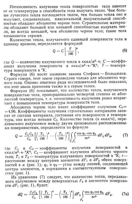

Я ж уже писал, закон Стефана-Больцмана, но для реальных тел.

А вот эти законы только для идеально чёрных тел, т.е. идеально чёрное тело излучает в идеально чёрное и холодное пространство. В реальном мире всё немного по другому;)

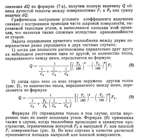

Для идеально чёрных тел:oops: Лучше вместо Викопедии почитайте учебник по строительной теплотехнике:good: Вот, например, формула (9) наш случай:

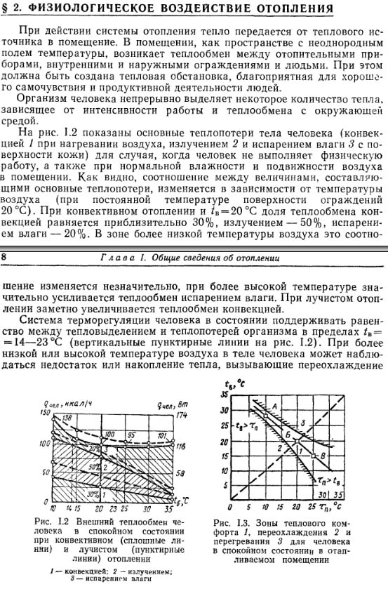

Порядка 100-120Вт человек тратит тепла, из них 50-60Вт излучением, 30-40Вт теплопроводность+конвекция, а остальное испарением.:)

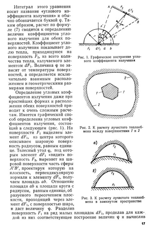

Посчитай те по 9й формуле, только не забывайте температуру в кельвинах подставлять;)
Чтобы на себе почувствовать разницу, можно зимой подойти сначала к внутренней стене(более тёплой), а затем к наружней(более холодной) или к окну, разница всегда чувствуется.

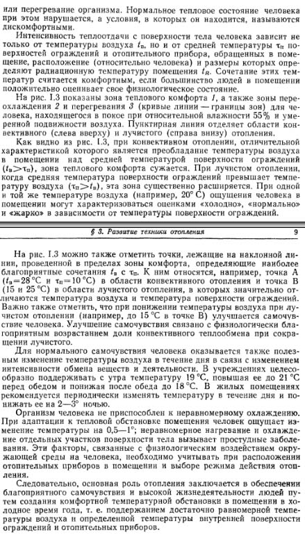

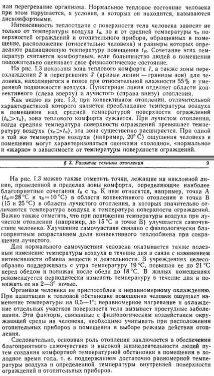

И так, основными факторами определяющими комфортность пребывания человека в помещении являются:
1. величина температуры воздуха в помещении
2. Стабильность температуры воздуха в помещении(отсутствие резких, пусть даже кратковременных скачков температуры)
3. Градиент температуры воздуха по высоте и между различными точками в помещении
4. Скорость перемещения воздуха в помещении (конвекция, принудительная циркуляция и т.д.)
5. Влажность воздуха в помещении
6. Тепловое излучение от всевозможных объектов в помещении (в первую очередь обогревательные приборы и стены)
7. Физическое состояние человека находящегося в помещении.
(болен-не болен, индивидуальные особенности, различные субъективные факторы)
8. Освещённость помещения
9. Цветовое оформление помещения
10.Человек является источником выделяющим энергию, поэтому важно чтобы помещение в котором он находится оптимальным образом отбирало эту энергию,( не затормаживало или наоборот не ускоряло этот процесс. при затормаживании человек перегревается, а при ускорении-переохлаждается)
11. Практика единственно лучший способ оценки величины той или иной физической составляющей влияющей на комфорт.

Давайте коэффициенты, с радостью посчитаю.
А Вы посчитали или с потолка взяли?;)
Это не засекреченная информация, поиском в интернете легко находится.;)
Теплопотери я в книжке смотрел "Отопление и вентиляция" Богословский
