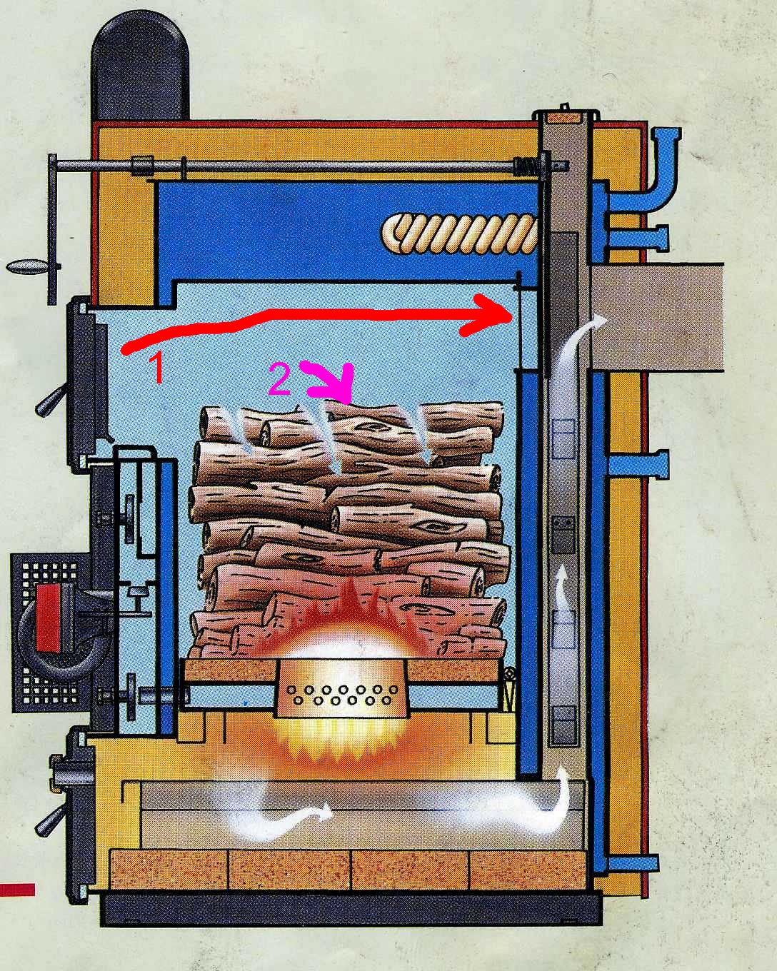

Что то я не понял?Куда и как сервопривод переключает заслонку воздуха?В разные камеры сжигания?Если у Вас постоянное горение,то однозначно делайте по дымогазам как и рекомендует Атмос.У меня котёл на угле может стоять по часу в режиме стоп,пока t° в котле упадёт с+55°,на+50°.Температура дымогазов в этот момент прказывает+50°+70°.Дымогазы шо вода).
1- дует по горизонтали по направлению - в дымоход
2- дует вниз на дрова
[ATTACH]392144[/ATTACH]
Всё правильно так и должно быть в целях безопасности.

Ну а если я его немного модернизирую и ограничу мощность вентилятора когда он дует на 1- по горизонтали по направлению - в дымоход?..

А что у этого котелка нет модуляции на обороты вентилятора?
Если нет, то решать вам что делать.
Самое главное что бы небыло скопления пиролизных газов а то будет =@

Обороты постоянно одинаковые.
Я предполагал, что если уменьшить обороты вентилятора в (положении 1) ниже чем необходимо процессу горения, то котел попросту - потухнет.
А тут - =@

А как правильно растапливать и топить такой котёл?
