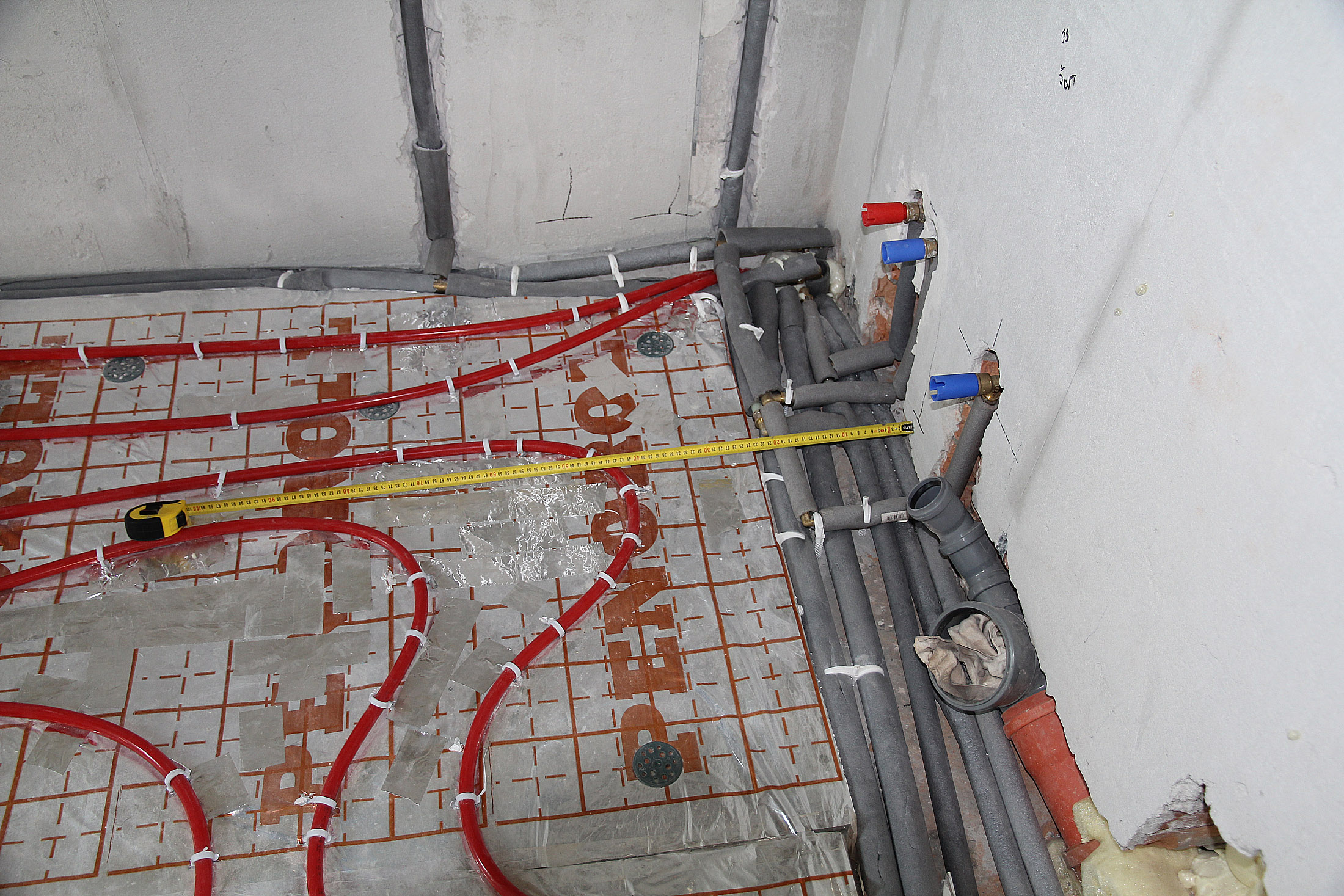

Вопрос-можно ли установить инсталляцию прикрепив ее только к стене(стена капитальная 1,5 кирпича) потому как стяжка уже залита(от края верхней трубы-3,5см. всего -8см) а под ней теплый пол и прочие коммуникации.Может есть готовое решение под мой случай либо прийдется приварить уши внизу...кто что скажет:(
Основная нагрузка идет на ножки.
Так что скорее всего уши наше всьо.

Бывает и хуже.:)picasaweb.google.com/103914337433711095871/TSztvH#5742084921203372402
Используйте швеллер или уголок, будет надежней.
Помоему хуже некуда...:)
И кто сотворил сие чудо ?=@
Был один спец не с форума, чудил прилично-пришлось распрощаться...
Здесь еще и биде надо притулить, вобщем прийдется немного покумекать:)

а мне нравиться . . . трубы уложены красиво . . .
Мое имхо.
Раздалбывать канализацию, полностью топить ее в стену (придеться заметить тройник 110/110/90*, на 110/110/45*) утопить консоль, продлить штробу канализации до биде (мне кажется, что дальние выводы именно под него).
Удлинить подвод ХВС на консоль, опустить водорозетки на биде ниже, кажется они высоковато.

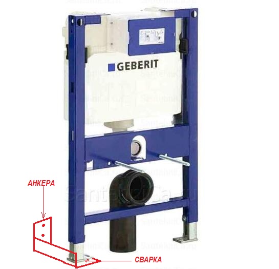

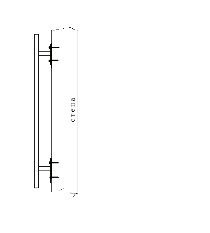

У меня уже залита чистовая стяжка, наверно буду делать такой вариант при помощи уголков:
Или так ... :):
