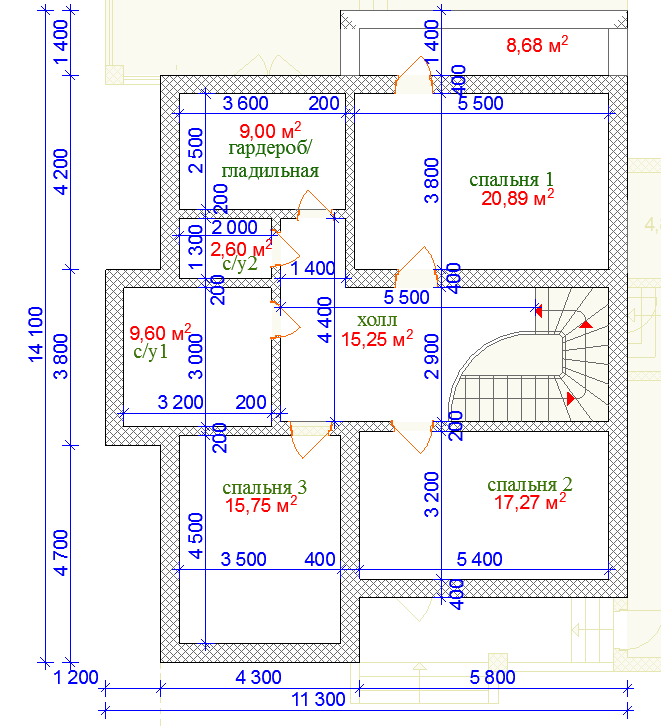

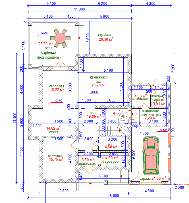

Добрый вечер уважаемые форумчане. Вот наконец то решили мы с женой построить наш домик. Вот накидали эскиз двух этажного дома, теперь вот думаем, насколько реально, воплотить нашу мечту в реальность, с чего начать и какие ожидают нас сложности в строительстве, если следовать строго вот этому плану. Для сводки участок 25x40, геологию и геодезию сделали, глубина подводных вод начинается на 6 метре. Думаем ленточный фундамент лить с весны.
С нетерпением ждем вашу критику относительно нашего плана):flag1:

Домик человек на 5-7? Для двоих — слишком велик. ИМХО, конечно.
Стоимость постройки потянете? Это будет не самый дешёвый дом.
Размеры помещений, ИМХО, исключают использование стандартных плит перекрытия. Т.е, лить монолит, что существенно дороже.
В свете законодательных новаций (налог на недвижимое имущество) гараж лучше отдельно стоящий. Тем более, что он не имеет связи с домом на плане. Всё равно вход в дом через улицу.
Материал стен — газоблок/пеноблок?
Колонна в центре на первом этаже мне не нравится. Оно, конечно, считается, но нагрузка на неё будет мама не горюй.
Проёмы на плане не указаны. Не понятно, как будут выглядеть фасады.
Дымоходы и вентканалы не указаны. Точки подвода воды и канальи слишком раскиданы по плану. (Они не указаны, но из плана помещений это видно.)
В котельную влезет только газовый котёл. Резервный котёл ставить некуда. Опять-таки ИМХО, я не сантехник.

+1. С санузлами перебор полный. Плюс они по всему дому, потом ощутите все "прелести" этого...

Мы проект сами чертим, еще с оконными проемами не определились, поэтому их нет. А насчет санузлов, на 1 этаже планировался совместный с душевой кабинкой, а на 2 этаже раздельный, большая ванна и туалет отдельно.

Внутреннюю планировку не обсуждаю - о вкусах не спорят... при такой планировке перекрытие у Вас будет монолитное, т.е. не эконом... да и без расчётов конструктора Вам не обойтись...кровлю, вертикальные разрезы и общий вид тоже сами будете рисовать?

Санузлы стараются делать друг под другом.
Если котельная газовая, то она не удовлетворяет требованию норм.
Делать большой и просторный дом с неудобной лестницей (забежные ступени) как-то не совсем правильно.
Колонна в проходе не очень хорошее планировочное решение, имхо лучше несколько сократить разрыв капитальной стены

Выходит два стояка , на 2 этаже над кухней санузел, в любом случае бы 2 получилось, если бы даже один с/у над другим то шел бы рядом еще стояк кухонный.

Вы сделали планировку нерационально, из-за того что при планировании Вы не рассматривали тему инженерного обеспечения: расположение стояков, вентиляционных каналов и дымоходов. Когда начнете думать в этом направлении Ваша планировка изменится и в ней будет меньше ляпов.

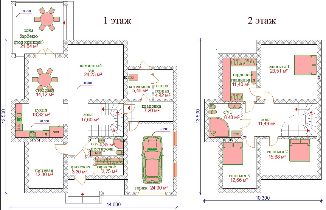

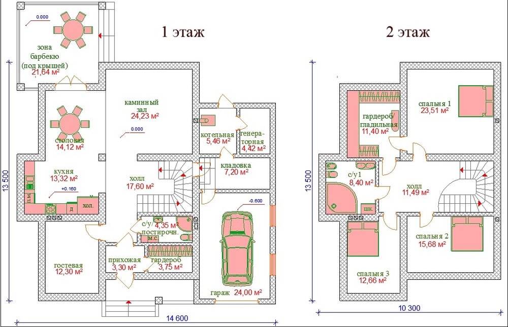

Vsem privet, reshili obnovit planirovky, i vot chto vishlo:
Вентиляционные каналы в наружной стене не делают. Они не будут работать.
Передвиньте дверь выхода из гаража (сейчас там проход прямиком на лестницу).

Планировку вижу, проекта нет...
Просто интересно увидеть и оценить архитектуру здания.
Тоже ведь вопрос немаловажный. И иногда тоже может что то определить.

Думаю, что уже на этом этапе стоит поработать над фасадами, так наружный абрис Вашей планировки потребует нетрадиционной архитектуры. Простой "сундучок" или "курятничек" здесь не прокатит.:flag1:
