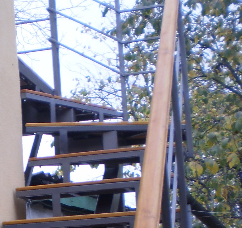

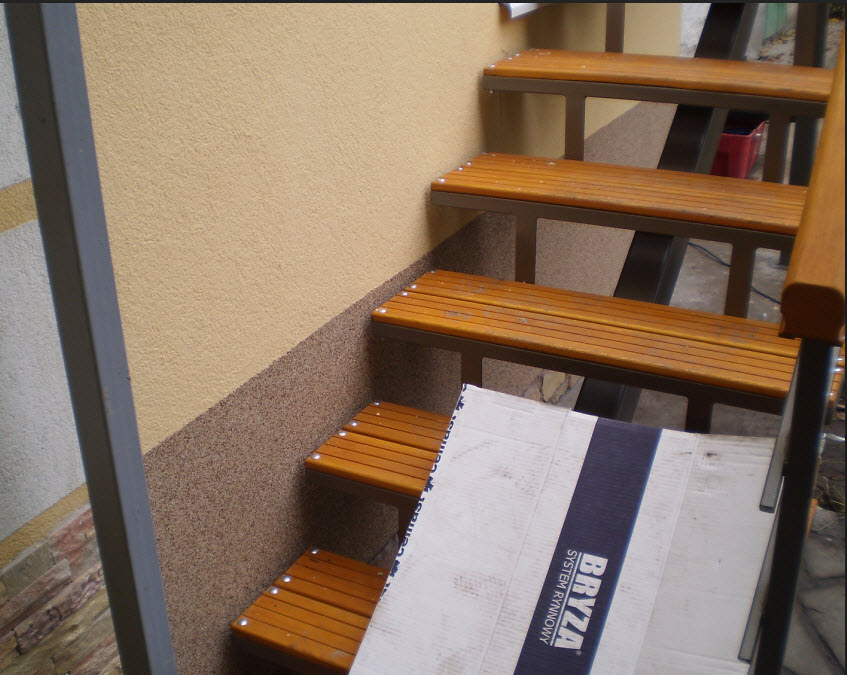

Как вариант, балкон из деревянных досок.
Снимки балкона не сделал, но ступеньки выглядят так. Балкон в этом-же стиле.
А что за доски такие фигурные? А на угловые ступени могут быть?
Если не затруднит, снимки балкона.
Фотки "завалялись" в фотоаппарате. Специально не фотографировал.Нужно попасть на объект.
Балкон без особых наворотов -прямоугольный.
Доска -лиственница, сверху фрезерована "соломкой" (рисунок фрезы), обработана спец. лаком для наружных работ.
Металлоконструкции окрашены порошковой краской.
Конструкция в эксплуатации 2 года.
