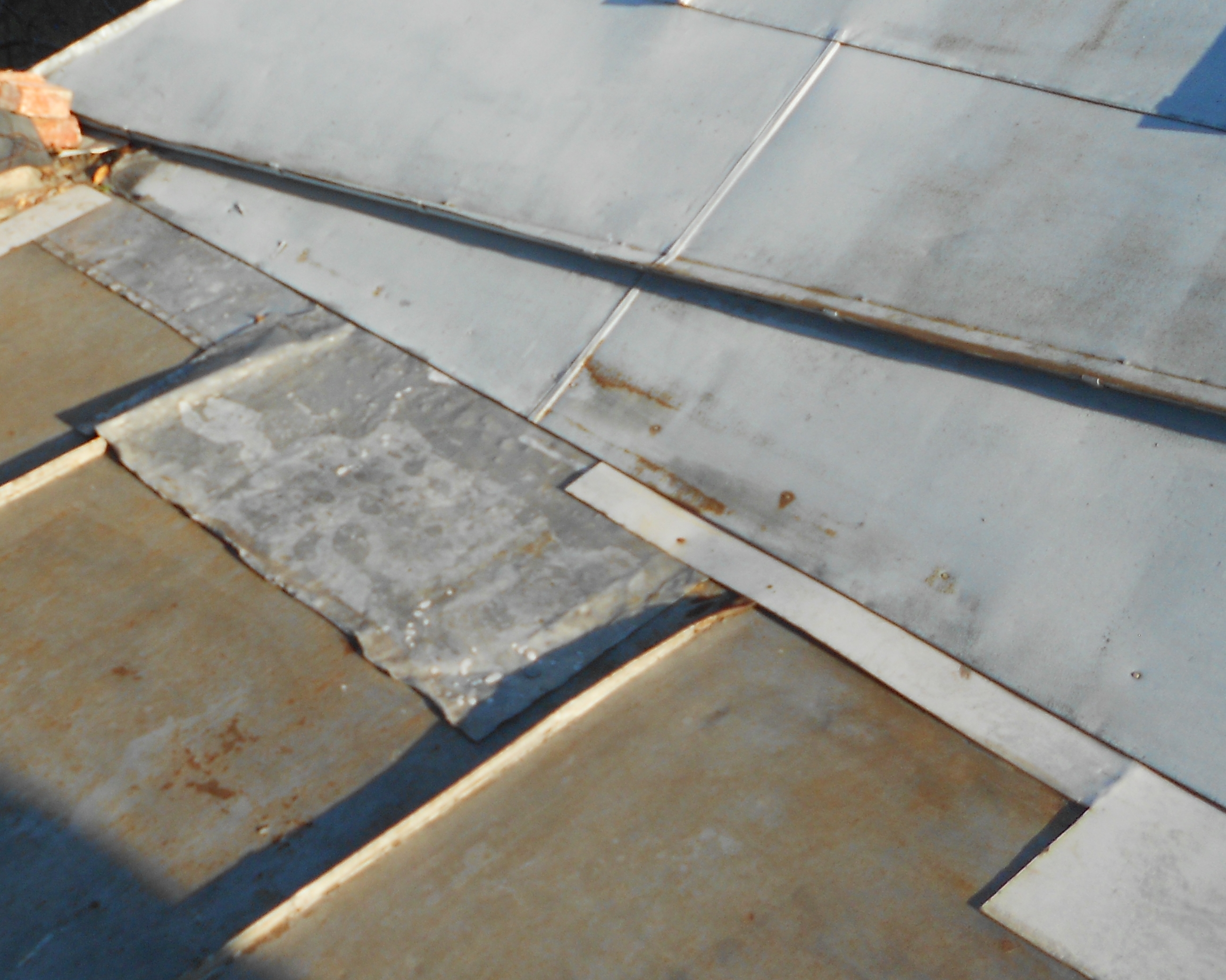

Доброго всем дня. Имеется крыша дома из оцинковки и крыша пристройки из оцинковки. Крыша дома более менее, а стык этих двух крыш течет. Подскажите временное решение (до лета) как заделать этот ужас

Наверное я бы подорвал корявые листы которые соединяют два разных уклона крыши и все промазал бы битумной мастикой.
Из личного опыта могу сказать что такой вариант будет немного жить но не долго и весной или зимой когда снег на крыше начнет таять вода все равно будет просачиваться.

Обычным прозрачным силиконом заделать:)

Там подвижные края кровли.

Местный (сельский) кровельщик сказал примерно такое: т.к. верхний лист приподнимается, то до лета подложить под верхний лист на монтажную пену рубероид(или типа того), а на нижний посадить на битумный герметик. Это возможно, или нужны более радикальные меры? Затекает только при сильном дожде с ветром(но не всегда).

Не будет. В лучшем случае до следующей осени, в худшем - до этой весны.
Есть спецсоставы для ремонта фальцевых кровель. Например немецкой фирмы ENKE - Enkopur. Но они очень сильно дорогие. Правда и срок их жизни сравним с медными и титан-цинковыми кровлями - декларируют 50 лет.

Загерметизировать протекающие стыки снаружи весьма проблематично из-за слишком крутых углов скатов кровли и без специального снаряжения выполнить даже мелкий ремонт будет весьма затруднительно. Да и специалистов данного вида покрытия осталось не так уж и много, данный вид работ выполняет жестянщик. А кровельщик и жестянщик две разные профессии. В вашем же случае дешевле всего установить точные места протечек хотя бы методом полива сильным напором воды из шланга и уже после этого обработать кровельным силиконом из середины.

Там же не сквозные дырки, чтобы всё так просто было. Подтекает замок в определённом месте, вода по замку бежит вниз и скапывает за ... см от исходного места. Даже если я замажу дорожку, вода по силикону будет бежать ещё ниже. Т.е., надо мазать от места протечки и до самого низа.

Что-то тут вообще не вижу желающих заняться решением вашей проблеммы. Какую дорожку вы хотите мазать? Найдите точное место протечки! Или замажте весь замок сверху донизу из середины на чердаке. Раньше жестянщик делал жестяное ведро самостоятельно и при этом оно не протекало,без никаких герметиков! Есть такие профи сегодня....Тут вопрос... Было бы время свободное давно б вашу проблемму решил..

Кровельный силикон советую,но именно силикон,а не ниикакую не мастику или ещё какой-то клей,которые в случае определённых условий погоды или расплавятся или размокнут от воды. Советовать обжимать ли замки не могу так надо видеть ситуацию по факту воочию,для начала проверьте как прочно держаться листы металла на обрешетке,если хорошо то герметизация всего стыка устранит течь даже если замок будет не плотным.

В своей теме (www.stroimdom.com.ua/forum/showthread.php?t=47860) писал, что листы 2000х1000 мм и шумят в ветренную погоду. Факт - середина листа подвижна, про область замков ничего сказать не могу.

Можно любого производителя но силикон ,подчеркиваю,силикон кровельный не мастика!

DAP Butylflex бутилкаучуковый герметик, силикон усохнется и протечет.
