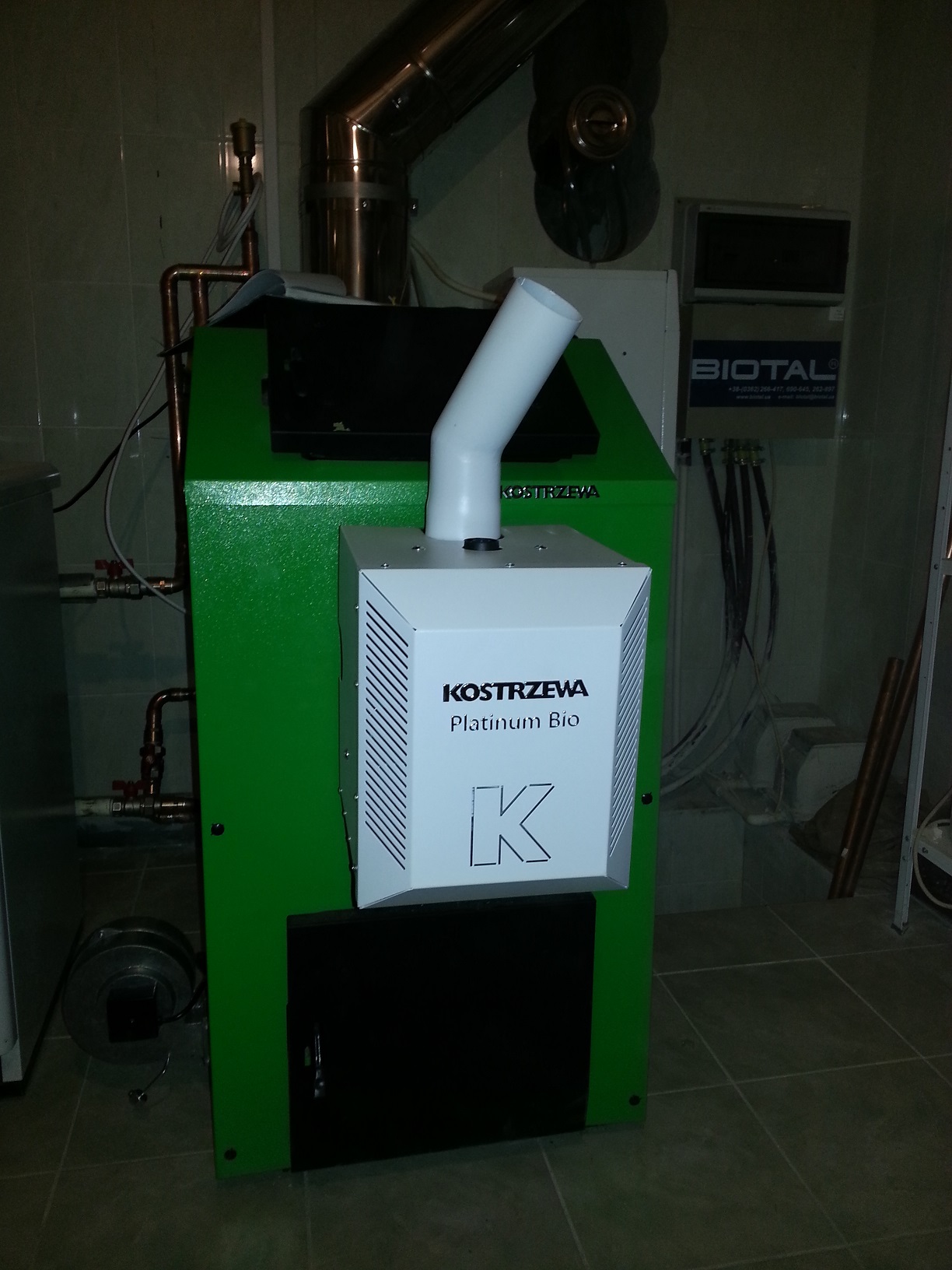

Всем здравствуйте. Имею котел орор н425 еко. привезли из польши пеллетню горелку костержева платинум био 24 квт. Проблема в том, что темепертура в со не поднимается на подаче выше 45 градусов. В чем может быть проблема?

Какие теплопотери или размер Вашего дома? Затопили дом в первый раз? Система отопления прогревается равномерно?

Да горелка такая. Дом топится давно электрокотлом. в доме 23 градуса. прогревается равномерно. Попробовал позакрывать подачу вторичного доступа смог поднять температуру до 50. Дом 250 квадратов

Дымоход 8 метров 5 метров 150 нержавейка дальше кирпичь 120*120. контакты Андрея можно. Было в горелке запрограммировано при 100 нагрузке обороты вентелятора 30 исправил на 100, а то вообще больше 35 не поднималась. Да на улице 14 градусов может тоже влияет

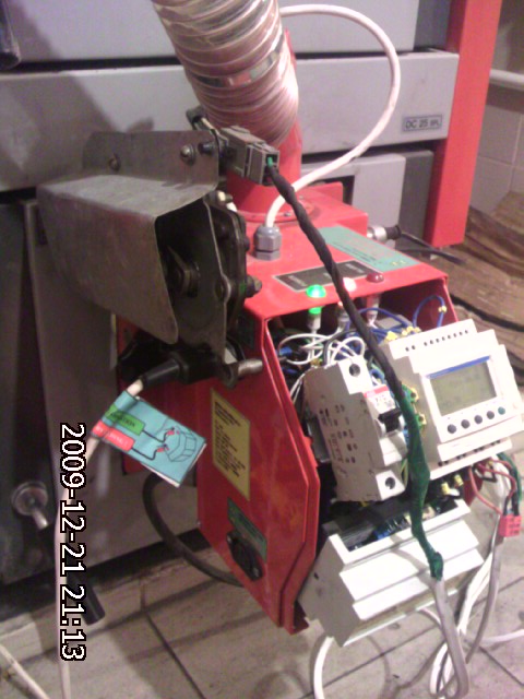

У меня несколько другой котел Атмос с горелкой Ерато gp20 заводские настройки - время подачи пеллет 10 секунд, прогар 20 секунд. Я уменьшал время подачи пеллет до 7,5 секунд - котел работал стабильно и выходил на полную мощность ну чуть медленнее. Сейчас поставил 5/30 - для экономии пеллет - мощность упала. но температура держится

У менят нет времени прогорания пеллет или я не могу найти
У меня на горелке под крышкой металлической стоит вот такой вот программатор
Где оно у меня стоит - вот тут в теме есть фото www.stroimdom.com.ua/forum/showthread.php?t=26998
Вот он на пелетной горелке
