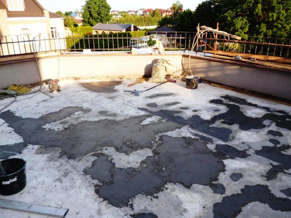

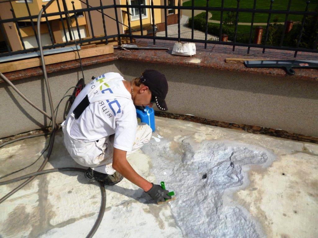

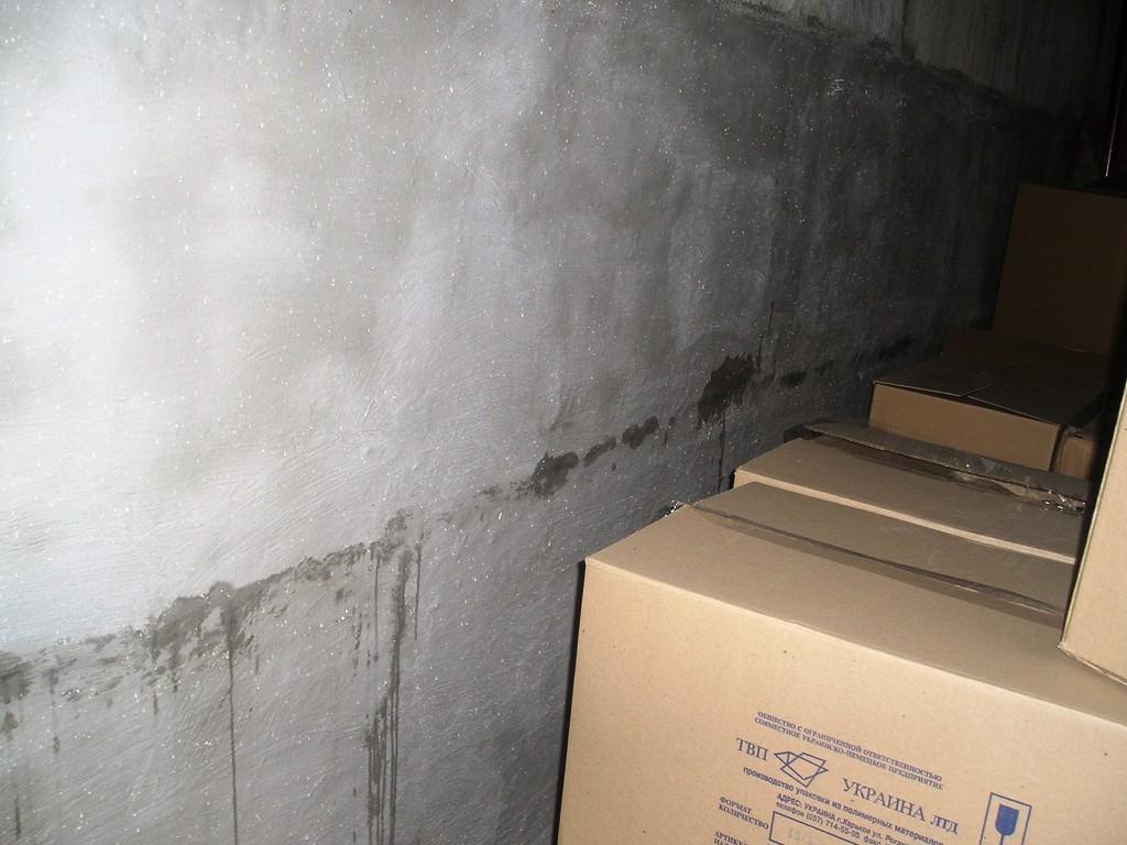

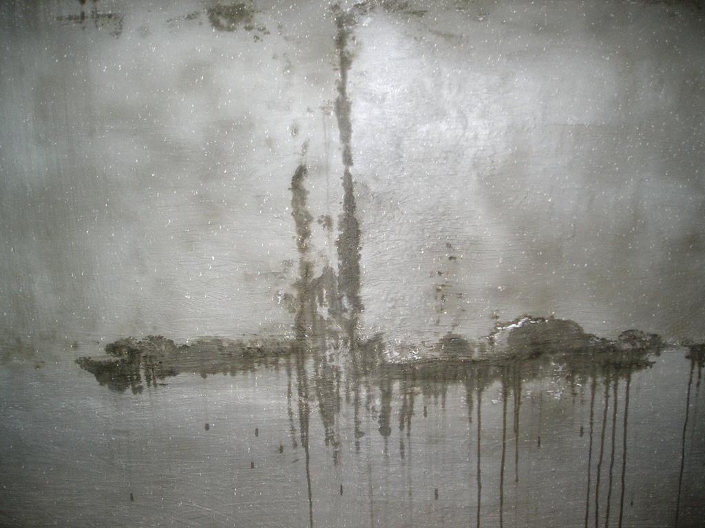

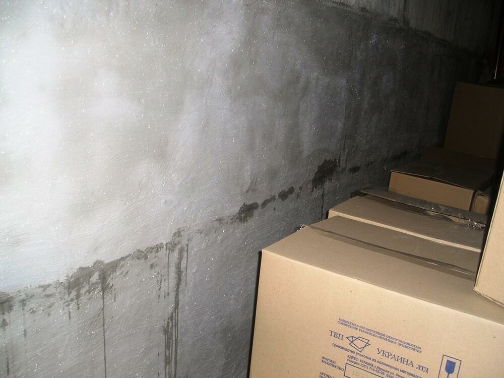

Внизу картинки. Приникающая (заказчик не помнит какой материал) на ФБСные стены изнутри. Через год.
Как вы думаете в чем причина протечек?
Правильно ли выбран тип гидроизоляционного материала для этого типа стен?
Как обычно вы исправляете эти проблемы?
Гарантию даем мы - на выполненные работы нашей организацией, ну или если наш специалист был на объекте и контролировал весь процесс , с подписанием договоров и актов выполненных работ. Даем полную гарантию 5 лет.
Проблема здесь в том, что надо было заделать швы безусадочным материалом типа Пенекрит или Гидрохит шовный.
Было заделано. Не сработало.
Как вы думаете почему?

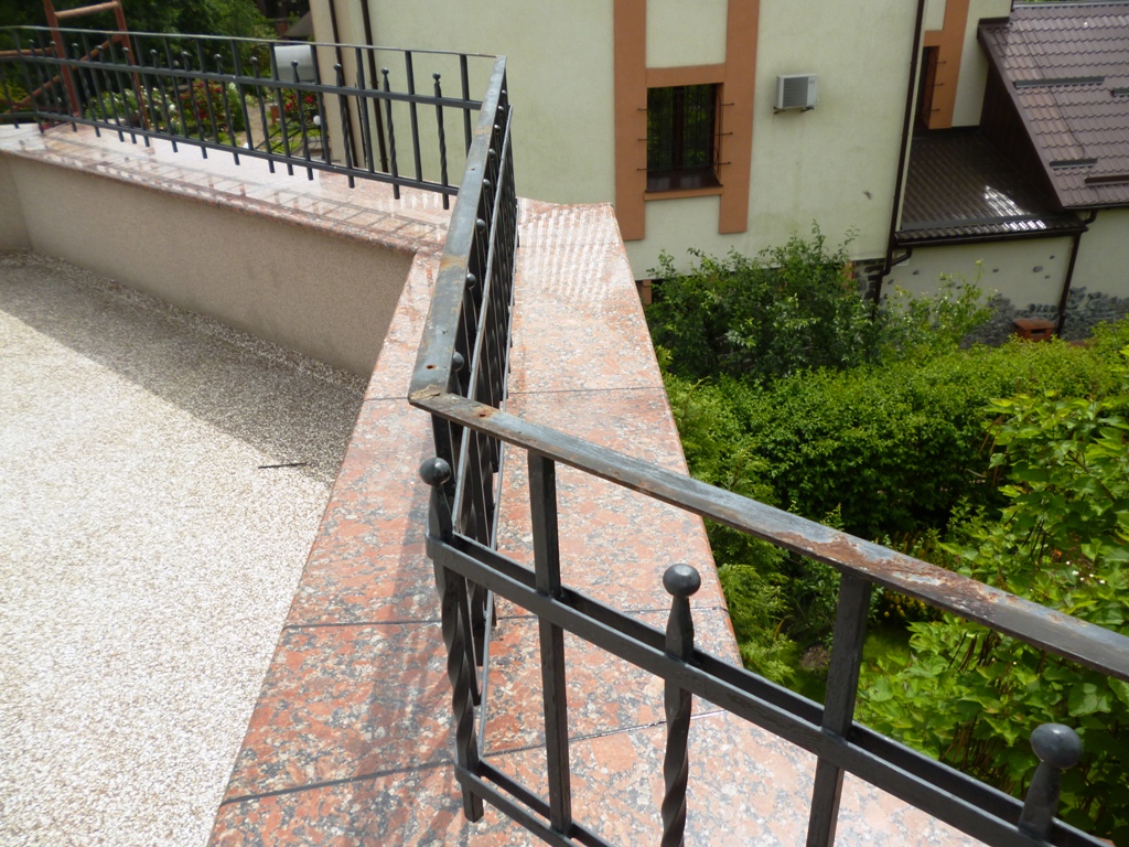

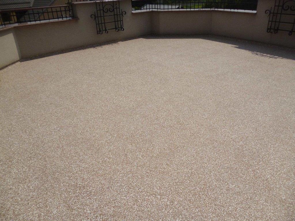

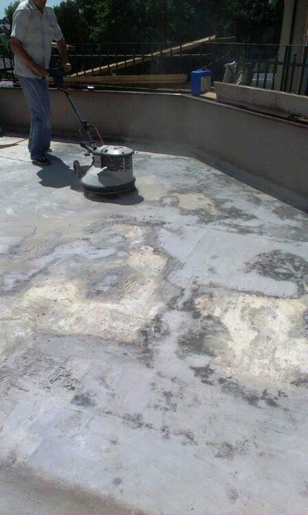

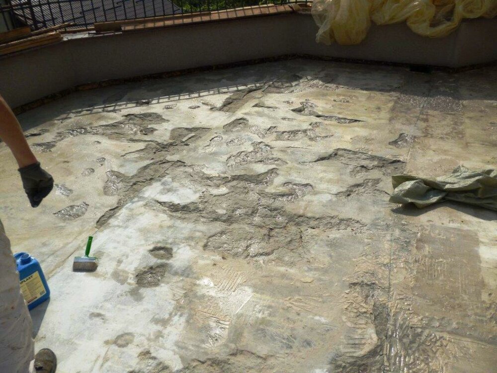

Как здесь правильно подметили : любая наружная конструкция, которая контачит с грунтом мочится водой с двух сторон :
1. Подсос воды из грунта
2. Дожди, снега, заморозки, оттепели.

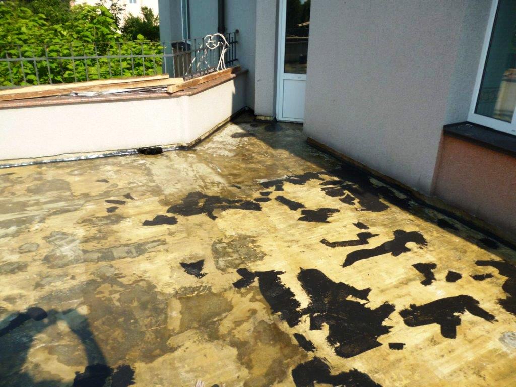

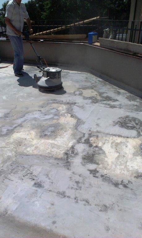

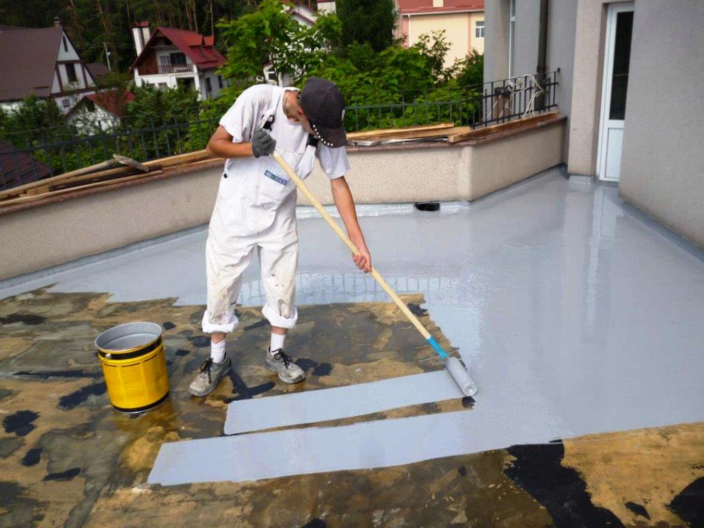

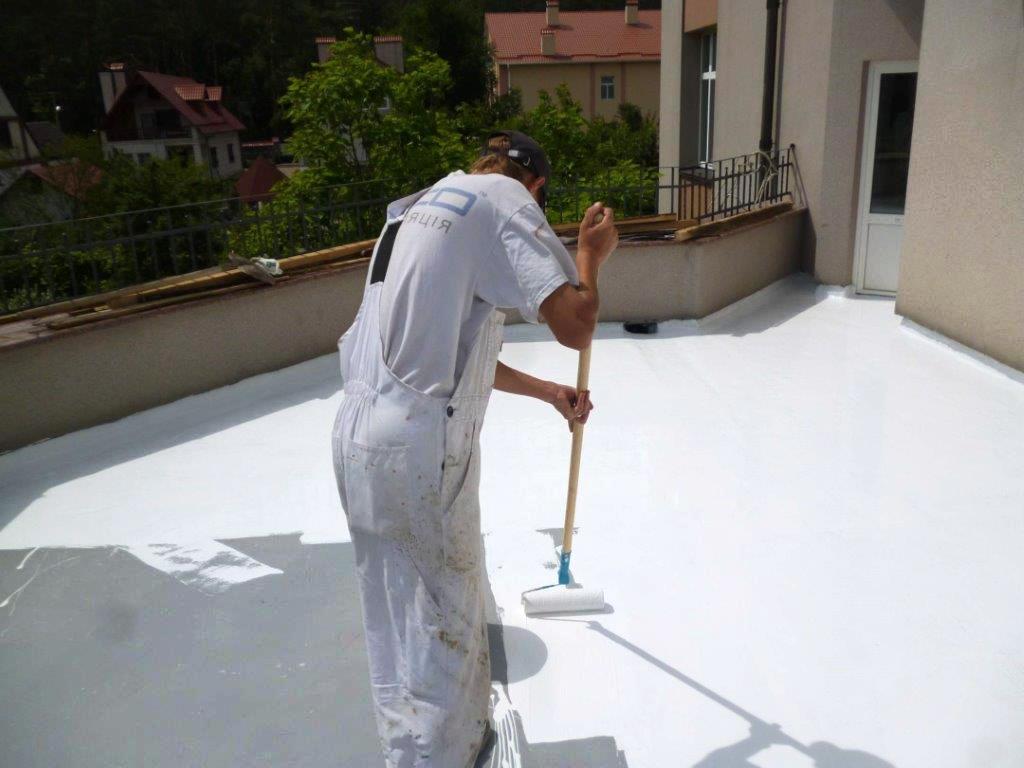

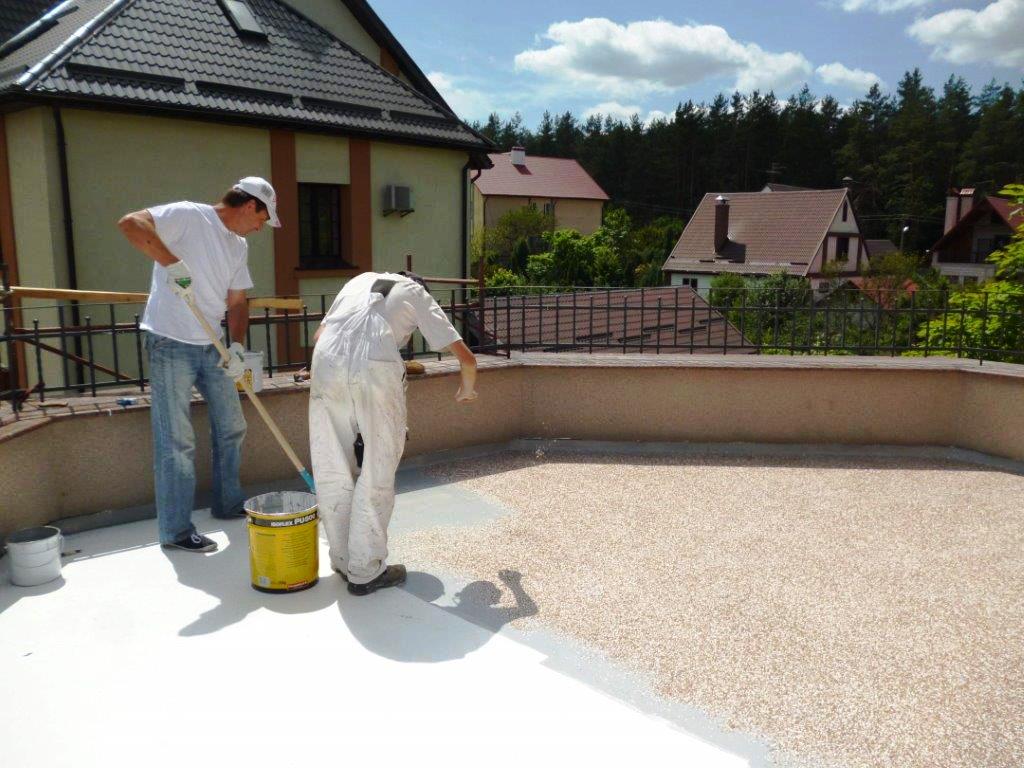

На картинках внизу показано что бывает с террасой, на которой слой гидроизоляции затянули стяжкой, на которую потом наклеили плитку.
Это я к вопросу "А нужно ли делать гидроизоляцию под плитку (на стяжку) на крыльце".

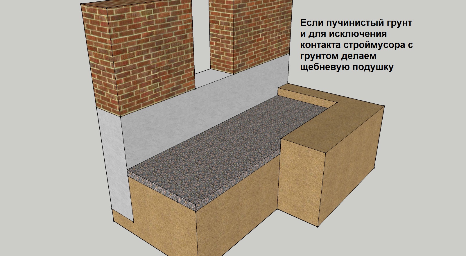

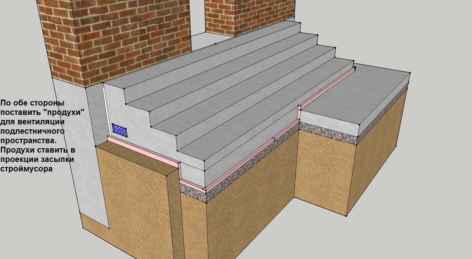

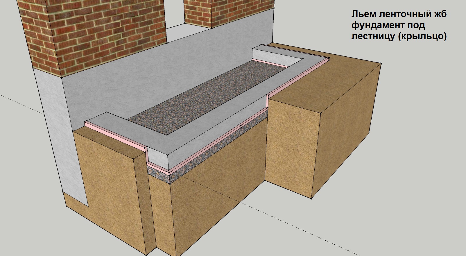

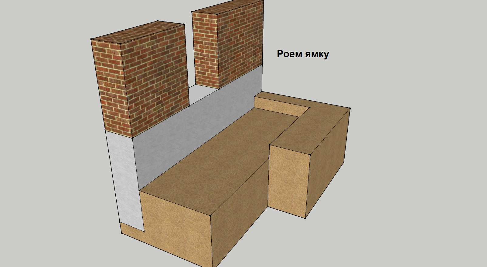

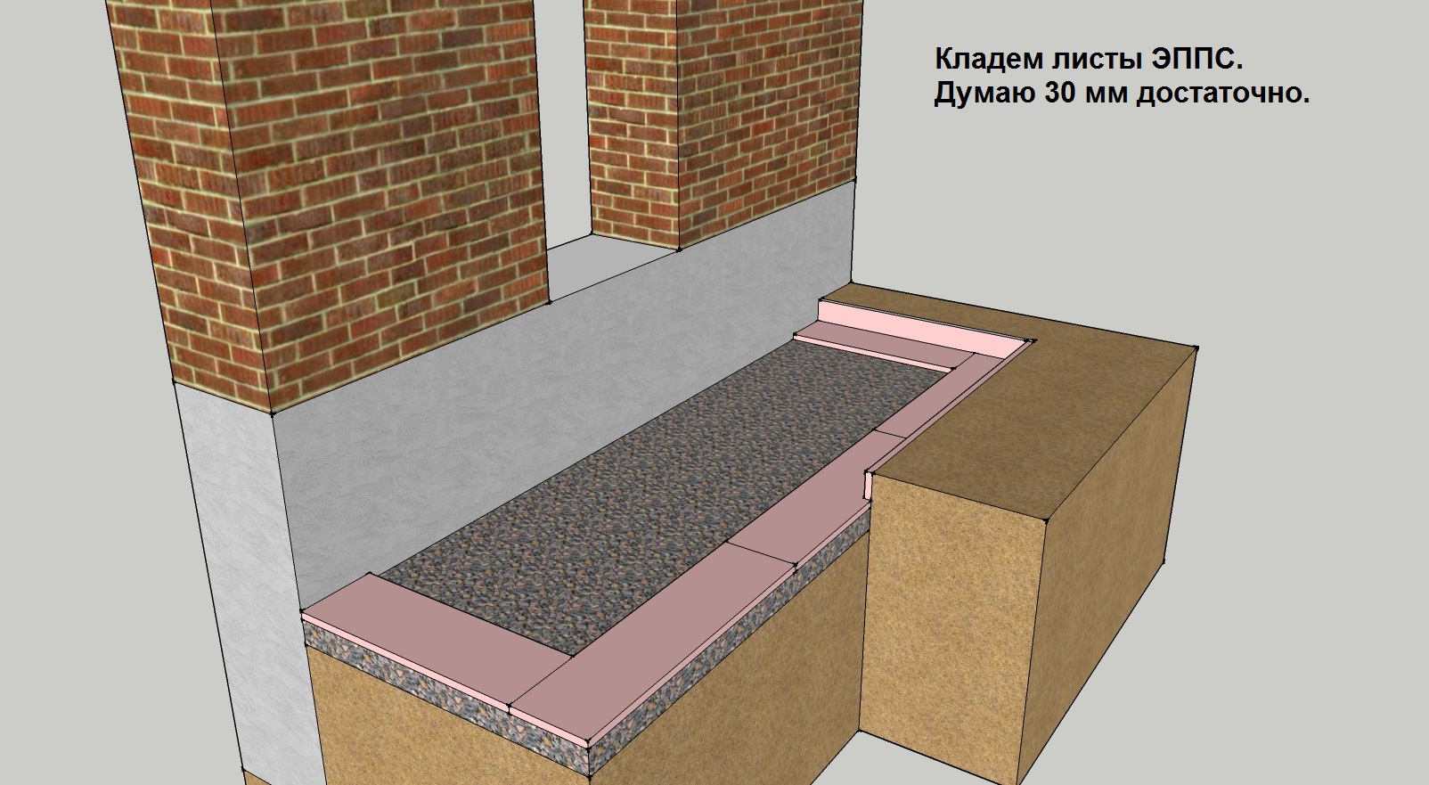

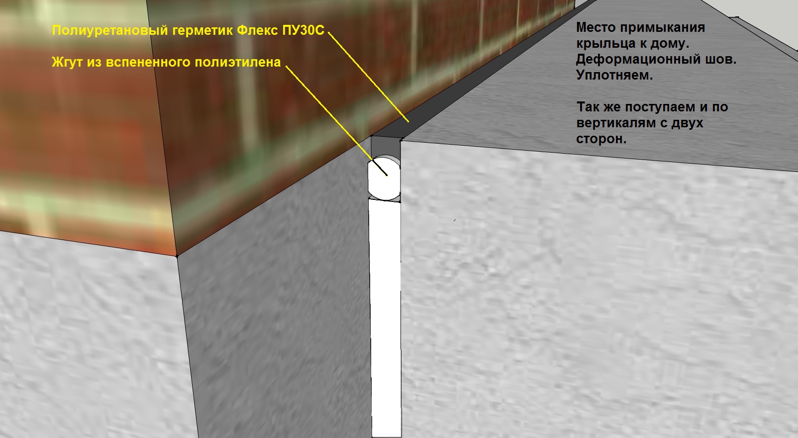

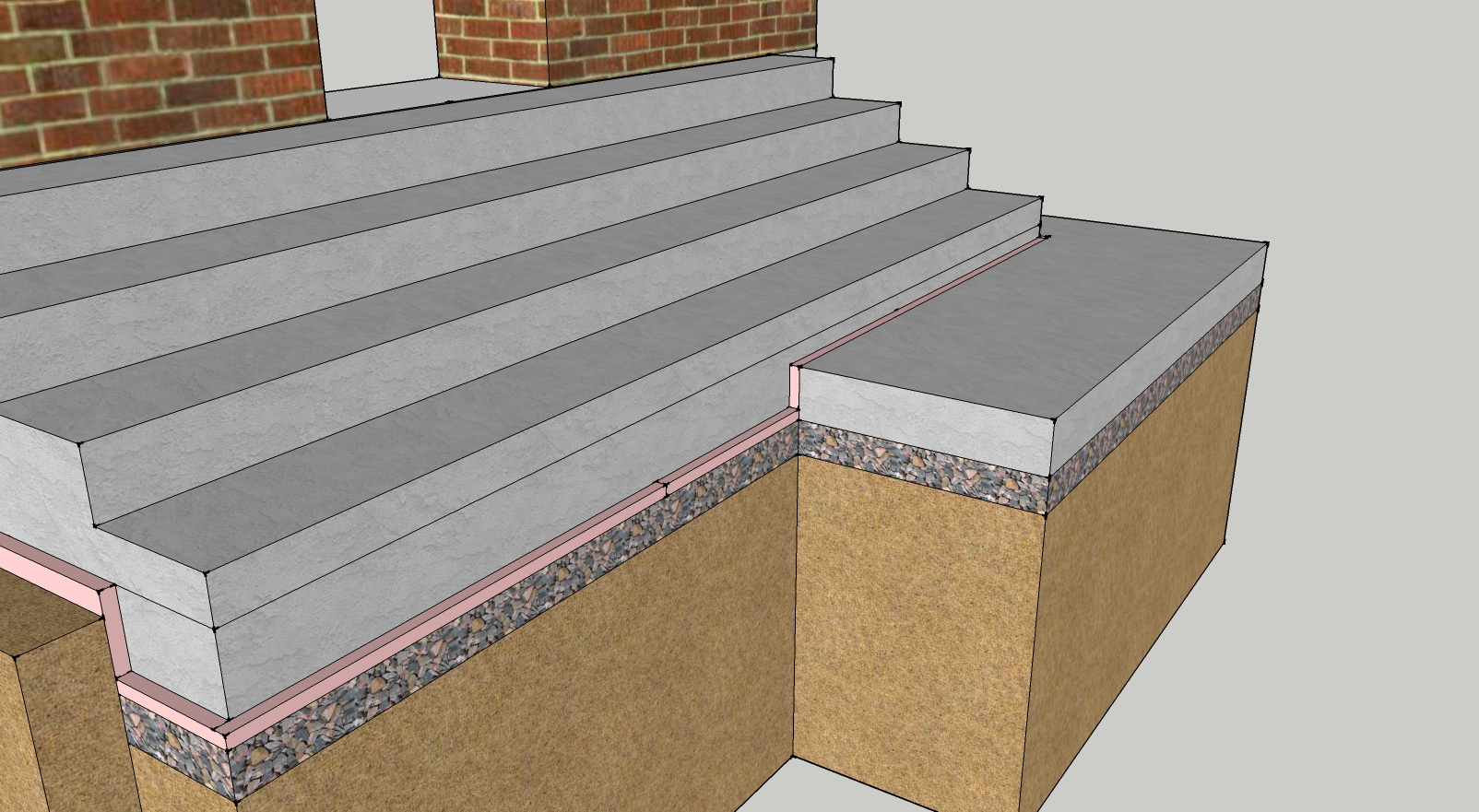

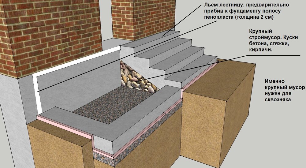

В следующем посте будут рисунки как я вижу решение проблемы п.1 (исключение подсоса капиллярной влаги)
Ниже в картинках.
Вариант в случае, если фундамент крыльца не есть одно целое с фундаментом дома.
Бетон желательно готовить с добавлением:
- в летнее время добавка Беветол-СПЛ или Адиум-150
- в зимнее время с добавкой Адинол Рапид-СПЛ
И в том и в другом случае добавлять воздухововлекающую добавку Поролит-ЛП.
Как сделать правильно защитить поверхность крыльца от дождей и морозов , думаю, знают все.
Ниже в картинках.
