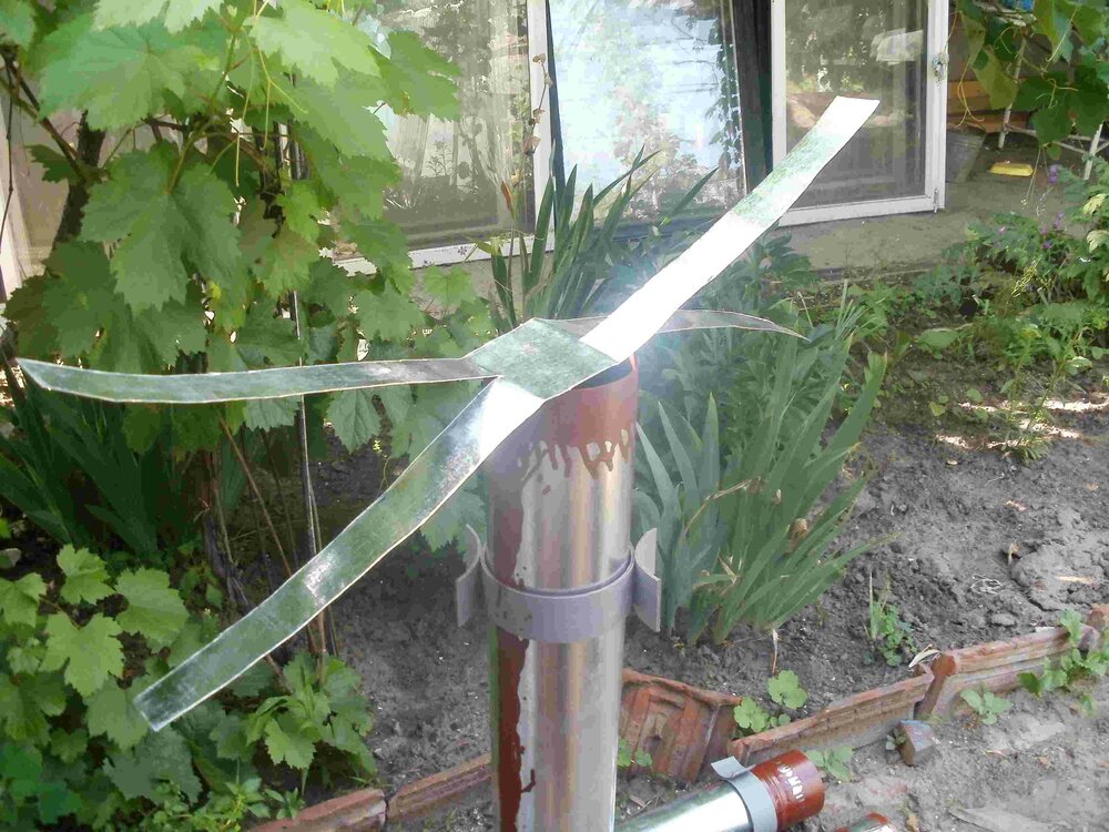

Полосы, которые будут "перемешивать" могут сорвать (а могут и застопорить) поток с поверхности оцинковки только в тех местах, где прилегают близко, а всё остальное "перемешивание" будет внутри себя для создания "перемешивания", а не для улучшения теплообмена.

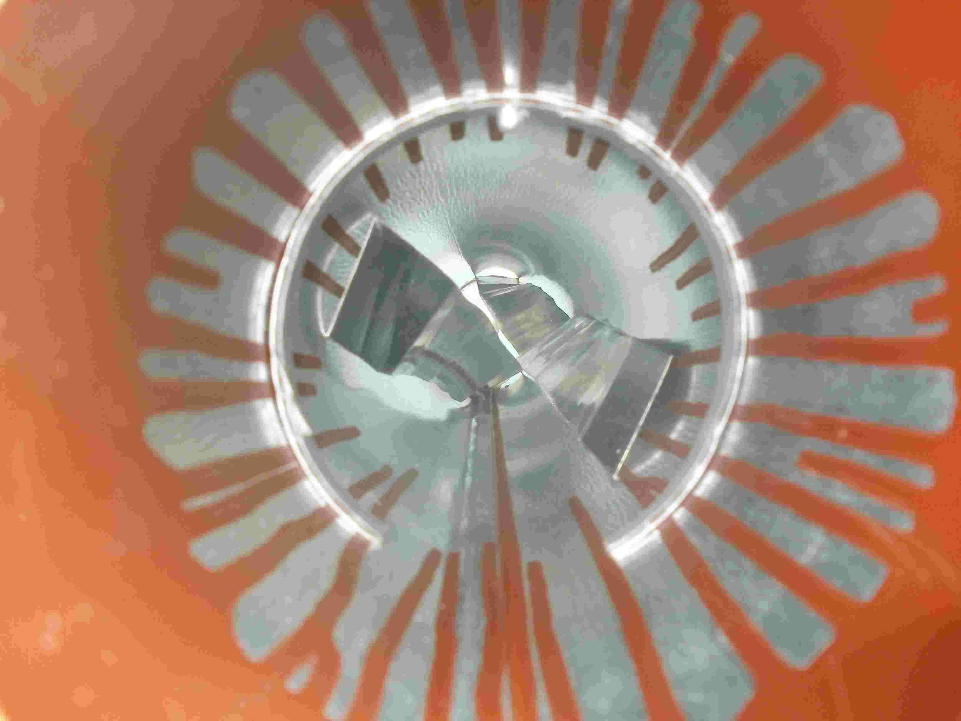

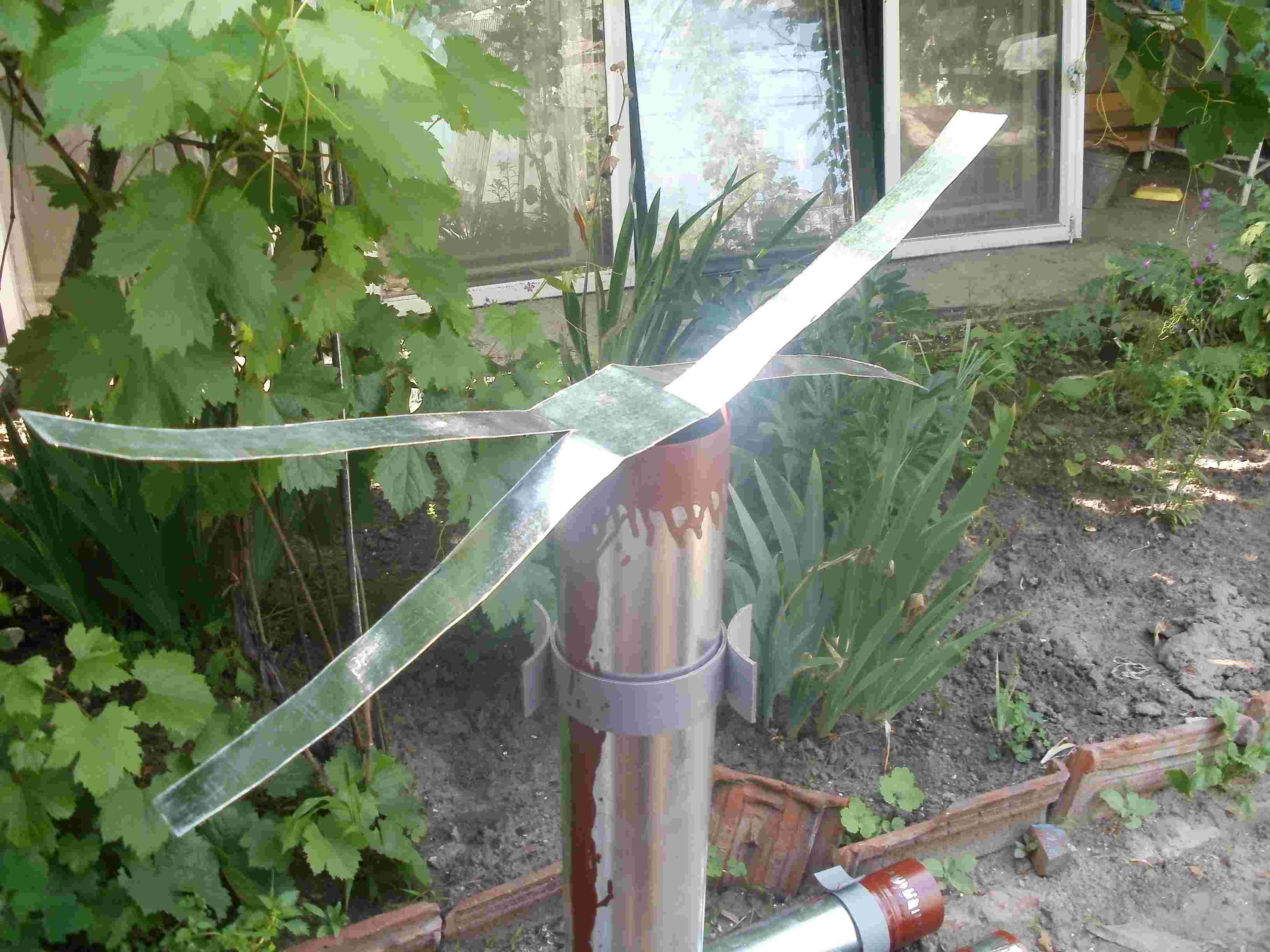

завтра сфотаю получше турбулизатор
Не надо. Я так и подумал, что будут такие пластины.
Жаль, что нет возможности проверить два одинаковых рекуператора.
Один с пластинами без чеканки, а другой с чеканкой, но без пластин.

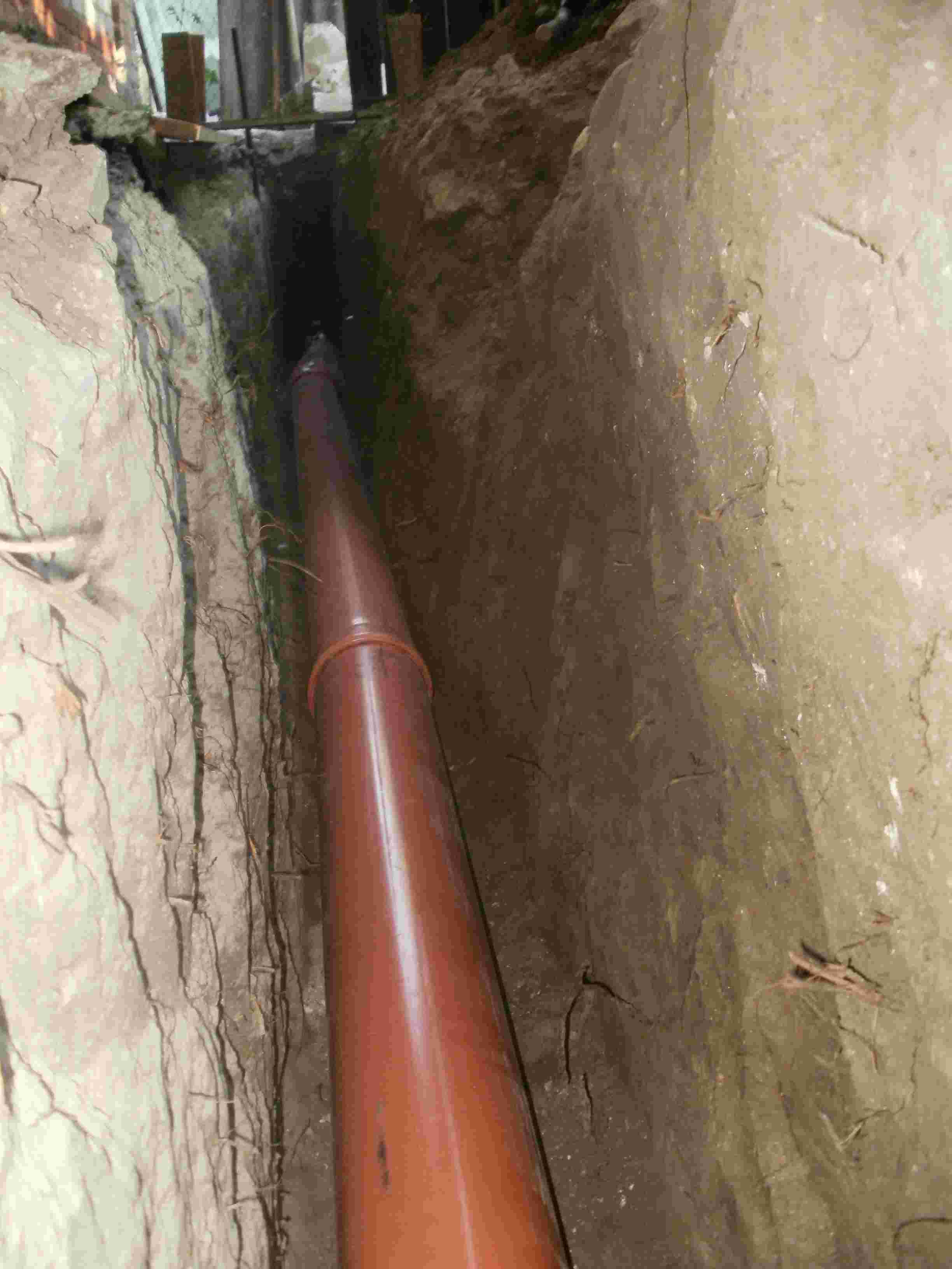

трубы готовы соединяю на автогерметик
А чем плоха фольга? Или у Вас там сильные перемещения деталей после соединения?
какой размер выступа должен быть на оцинковке - в принципе снаружи модно побить но нехотелосьбы чтоб снялся защитный слой цинка а при ударе могут быть дефекты и снаружи и внутри.почемуто кажется что небольшие выступы будут легко оптекаться воздушным потоком а чтоб появились вихри выступы надо делать милиметров 10 и более и необтекаемой формы либо делать локальные сужения тогда за ними будет зона турбулентности но какая по длине и на сколько вырастет сопротивление всей линии ...такого рода завихрители стоят у меня в котле по идее под действием центобежных сил воздух прижимаеться к стенкам и перемешиваеться ..тут еще дело в том что плоскость оцинковки прилегает к плоскости трубы поэтому пристеночный воздух полюбому оторвется и перемешаеться
Не надо изобретать велосипед. Поступите как в автомобильном радиаторе отопителя (не путать с радиатором охлаждения). Вставьте туда пружину и делов-то подберите по диаметру старые пружины от автоподвески, нафаршируйте ими ваши трубы- турбуленция будет- огого... :)
могу навить типа пружину из полдюйм пластик трубыи вставить внутрь - если действ такой эфект будет

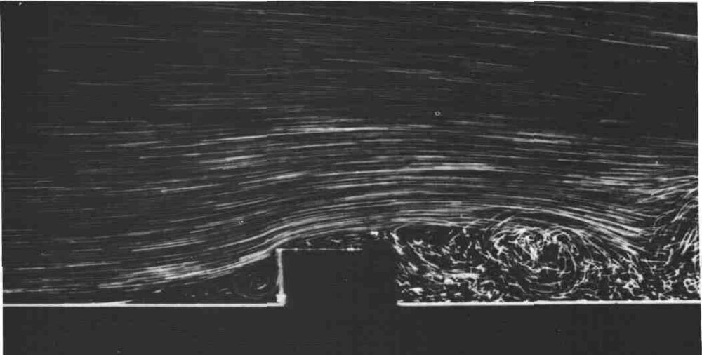

не надо нам на всю толщину перемешивать. Задача простая - теплопроводность стенки увеличить. А главную роль в теплопроводности этой стенки играет не металл, а стоячий воздух.
еще вариант - внутри оцинковки могу нанести точки термо пласт паяльником по всей плоскости сделать пупырышки сколько достану от краев
вот показательный рисунок
А если на этом рисунке дорисовать завихрения снизу квадратика, то получим нужную для нас картинку.

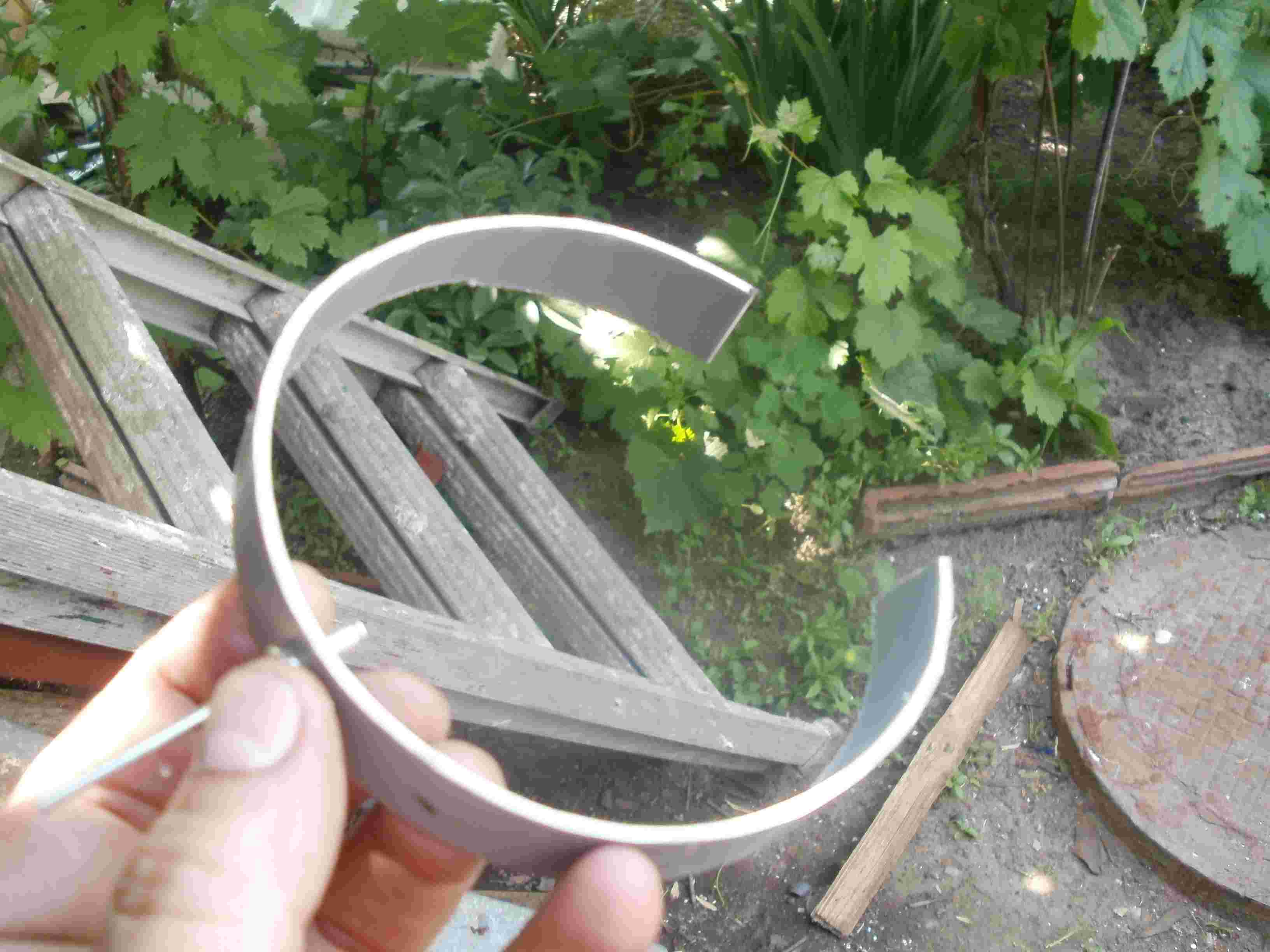

для подрыва пристеночного воздуха приделал ободок из пластиковой трубы если эффект имеет место то высоты 2.5 мм должно хватить.завтра генеральный прогон и захоронение.аминь.
Этим ободком можно только уменьшить площадь поверхности теплообмена.
Турбулентность конечно будет, но на длину несколько сантиметров, а сам ободок закрывает как раз такой промежуток поверхности.
Все эти ямки и холмики должны быть в самом материале, а не из другого материала.
Ладно, хороните. Зимой ждём отчёт.

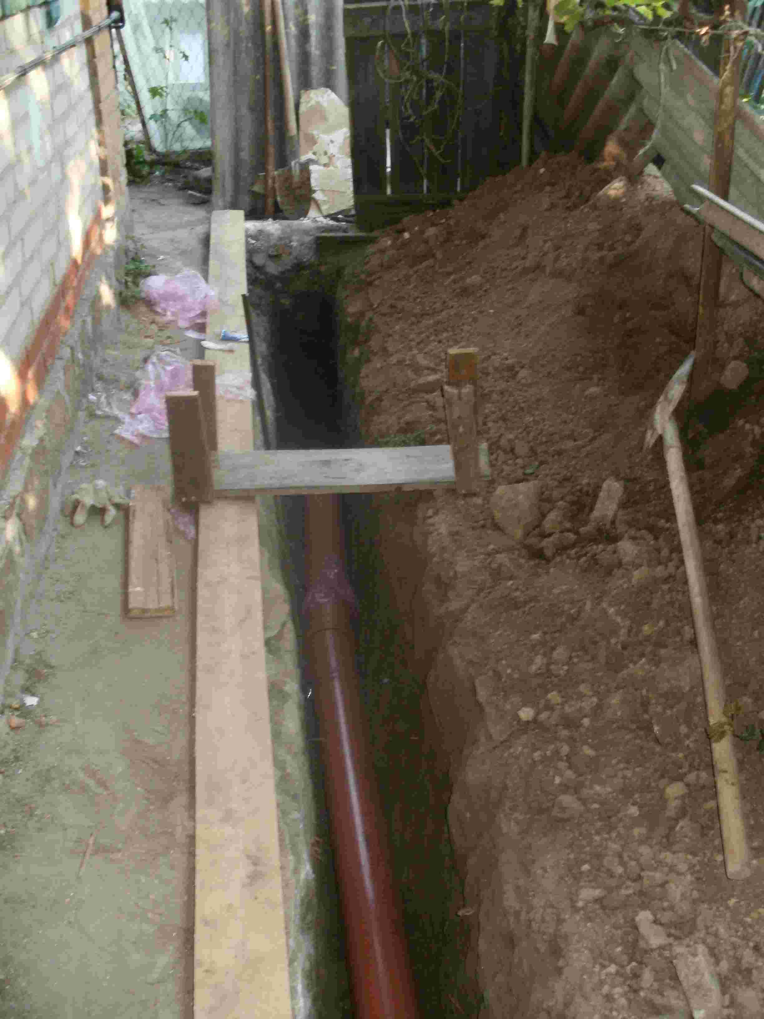

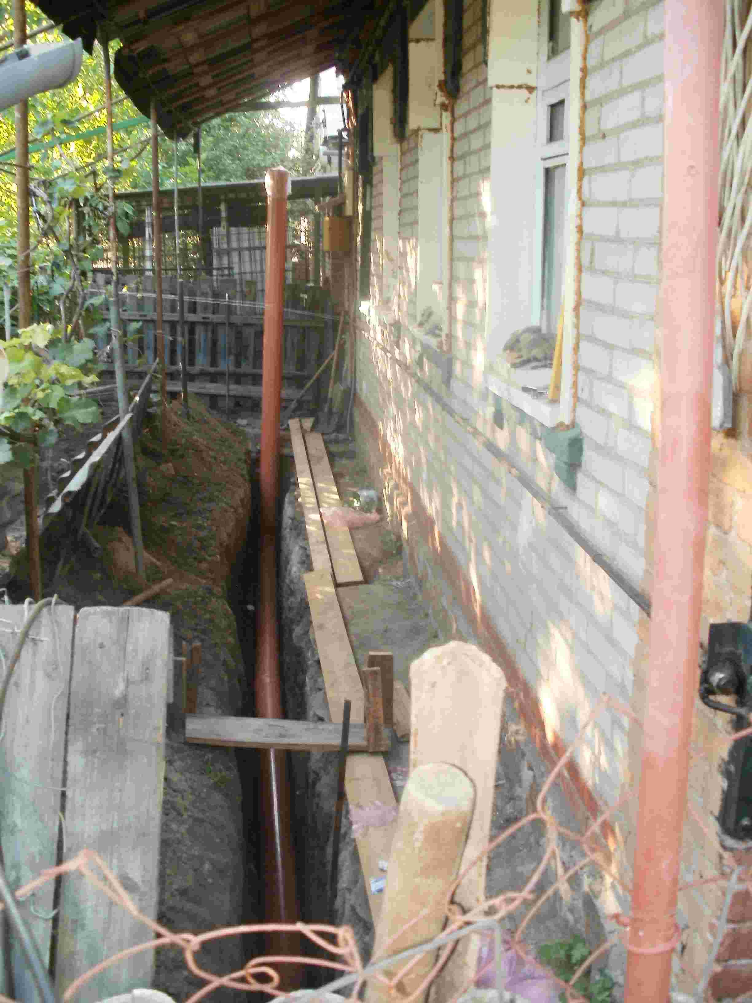

первый блин как обычно - трубы не 3 м а 3.100 пришлось кусок отрезать - насчет теплопередачи - по идее нагреть входящий воздух в этом агегате можно только максимально отобрав тепло у выходящего иначе чем горячее будет труба тем выше температура будет на входе в дом.при очень длинной трубе коаксильной температуры в начале будут равны и в конце будут равны.ну это теоретически.

641 пост - много фоток оцинковки.рекуператор тоже самодельный планировался в доме - коаксиальная труба это предподогреватель перед ним.насчет вентилятора то планировал два на нагнетание . один после воздушного фильтра .другой в доме перед рекуператором - но это еще под вопросом.скорее всего слой пенопласта над трубой от холода трубу не спасет.будем думать.
Опять ПЕРЕД рекуператором. Надо ставить после.
В 662 посте не видно оцинковки.
Оцинковку с пластиком я бы через тройник разводил (а не через уголок) и только с внутреннего конца.
А в точке забора наружного воздуха вообще не надо разводить, просто оцинковку на метр длиннее вывести и вентилятор на неё поставить.
