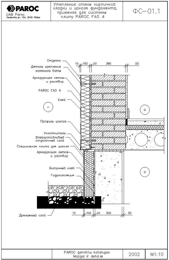

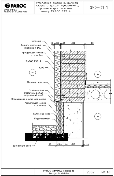

ПыСЫ. А чем и каким образом Вы утеплили цоколь на 70 см. в глубину?
Рытье таких канав вокруг дома и оставив их на долгое время может закончится очень херово.
раскопал - к фундаменту на пену -гидроизоляция- бетон -ппс 100 мм-сверху штукатурка с сеткой.
Это все в земле?
Чувствую намутили нехило.:)
Открывайте новую тему в другом разделе, а то тут модераторы настучат нам по башке. :D :beer:
ничего от себя.стандартный пирог.
На стене - да, а в земле? Или я чего-то не понял, что есть специальная плита для цоколя?
ввиду ограничености бюджета все клеил пенопластом 100мм плотн 25 никаких спец плит
Бюджет у нас у всех не резиновый. :D

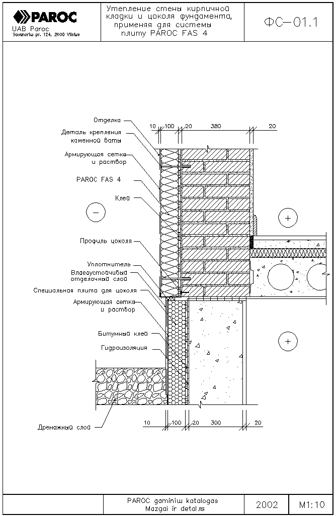

Водопоглощение ППСа составляет до 800% по массе, во вложении сами прикиньте, что будет с ним в случае появления воды (зарисовано черным). На утепление цоколя годится тока ЭППС, он не впитывает воду, и при любом раскладе будет являться утеплителем.

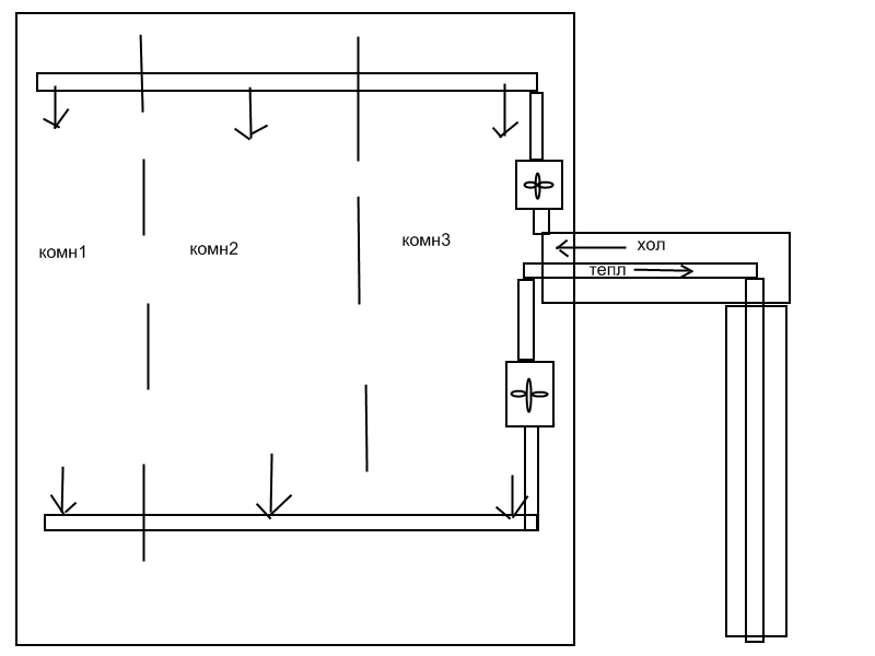

А схемку развода входящего и исходящего потока Вы так и не нарисовали.
Какое-то секретное ноу-хау???

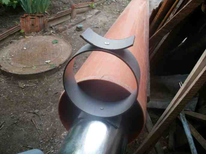

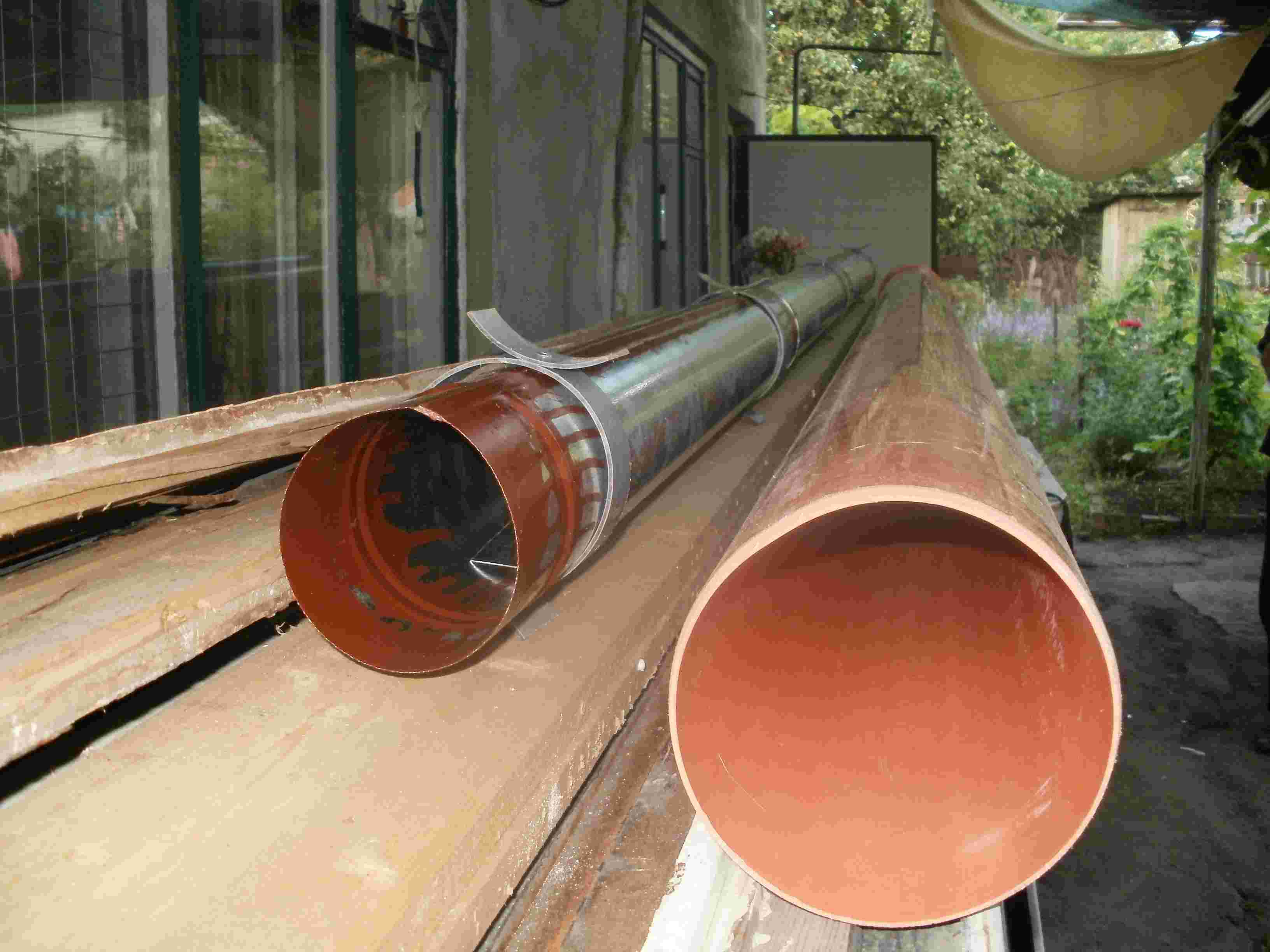

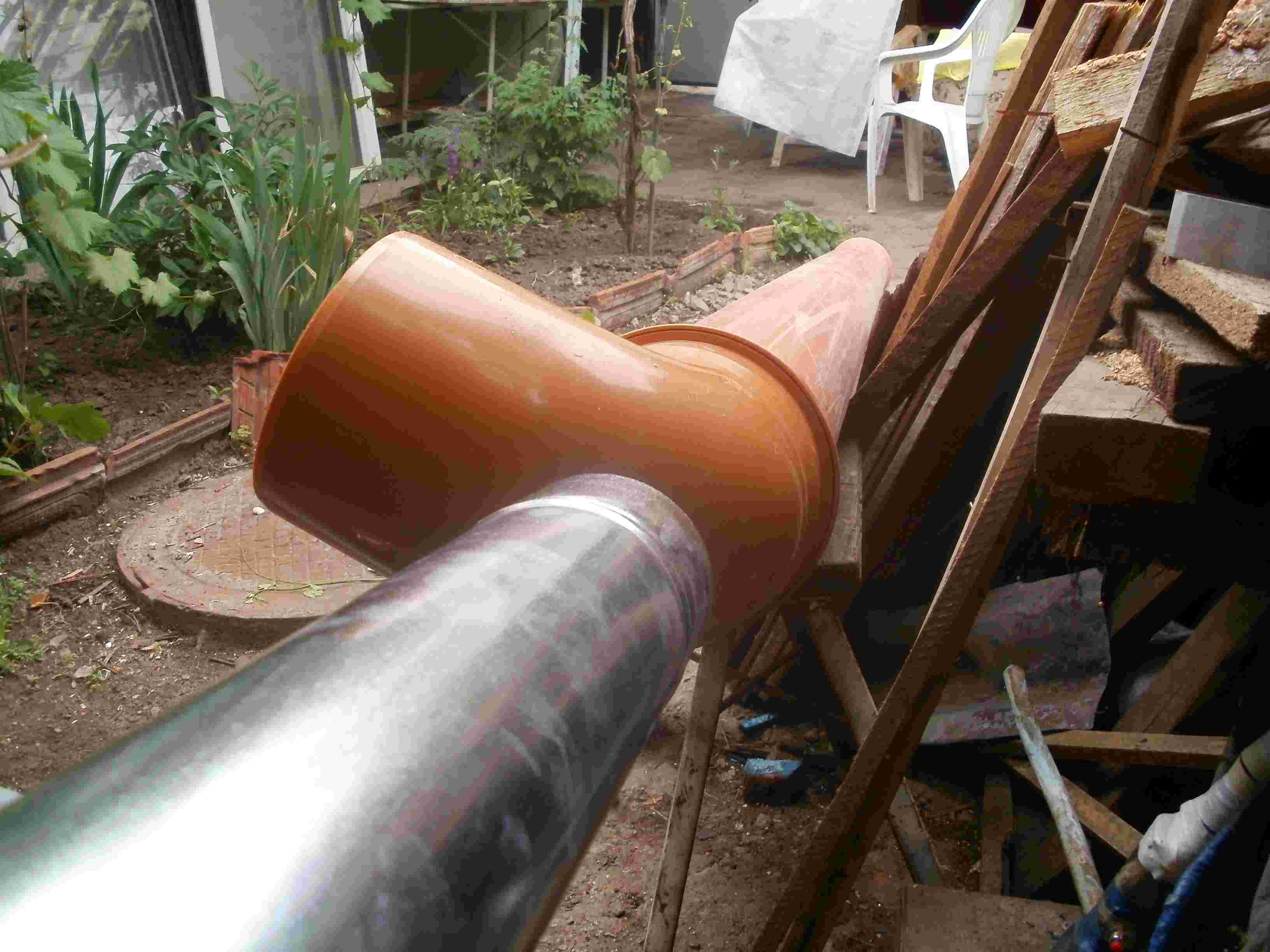

Такие теплоизолирующие материалы на основе органических полимеров, как пенополистирол, имея закрытую ячеистость, материал обладает крайне малым водопоглащением, ничтожной паропроницаемостью и негигроскопичен. К примеру, водопоглащение пенополистирола при погружении в воду на 7 дней составляет всего 0,5-1,5% объема. Поэтому такие материалы хорошо подходят для утепления конструкций и инженерных коммуникаций, подверженных обильному увлажнению: тепловых сетей, водопроводов и т.п-....+ к этому у меня пенопласт в пленке со всех сторон + грунтовых вод нет + с двух сторон бетон + сверху стяжка 10 см бетон - - из того на что хватило денег сделел что мог ...........я так понял что максимум что я через трубы пропущю 100 м3 \час -- напоминаю что у меня коаксил планируеться 160 наружняя пластик -- 100 внутренняя оцинковка -- длина 30 метров -- как лучше сделать 2 вентилятора один на всос один на выдох или один но мощный -- кто знает подскажите..
Зачем же тогда коаксиал?
Один вентилятор не сможет гонят воздух в два разных направления.
А если Вы хотите создать в доме избыточное давление для выхода воздуха по коаксиалу, то придётся законопатить все щели, и вытяжку в кухне, и в туалете.
Да и барабанные перепонки подготовить.
Только два вентилятора, причём оба в конце трубы (т.е. с разных сторон Вашего теплообменника), а не в начале.
Третий раз спрашиваю, как Вы себе начертили развод (отделение двух потоков) со стороны дома? Или эта задача ещё не витала в голове?
два вентилятора имел ввидуесли один не сможет продавить подачу - один в начале трубы на улице второй в конце - в доме.но это крайний вариант - хочется обойтись как на рисунке
пока так представляю себе разделение потоков - оцинковка через уплотнение проходит сквозь пластик - далее расходятся по своим вентиляторам \а может в доме будет еще рекуператор \
Оцинковка и есть рекуператор противоточный. Лучше ТН поставить воздух/воздух или даже воздух/вода. Крутизна будет неимоверно-сберегающая:). По вентиляторам на приток - если будет байпасный приток на межсезонье, когда наружный воздух не надо ни греть, ни охлаждать - лучше ставить два. Первый на входе в ГТ (на вдув, маломощный, чисто для компенсации аеродинамического сопротивления ГТ), и второй на выходе из него, перед распределением воздуха по помещениям.
Не заморачивайтесь с коаксиалом, сделайте лучше как у SIMa: труба+рекуператор. Так ведь проще и достаточно эффективно. Дополнительные ПАРА процентов КПД вам погоды не сделают (а больше дополнительно не будет), а система усложняется в разы. Да и финансы опять же... Надежность, ремонтопригодность, возможность почистить...
По ремонтопридатності звичайно окремий рекуператор надійніший в рази, коексіал він одноразовий, закопав і забув, його вже не почистиш.
отакие стоечки дешево и сердито
Стоечки - супер.
А вот два вентилятора в доме - это и громко и не эффективно.
Если (не дай бог) утечка выхлопа, то будете нюхать на притоке.
Вытяжной я бы ставил в конце коаксиала.

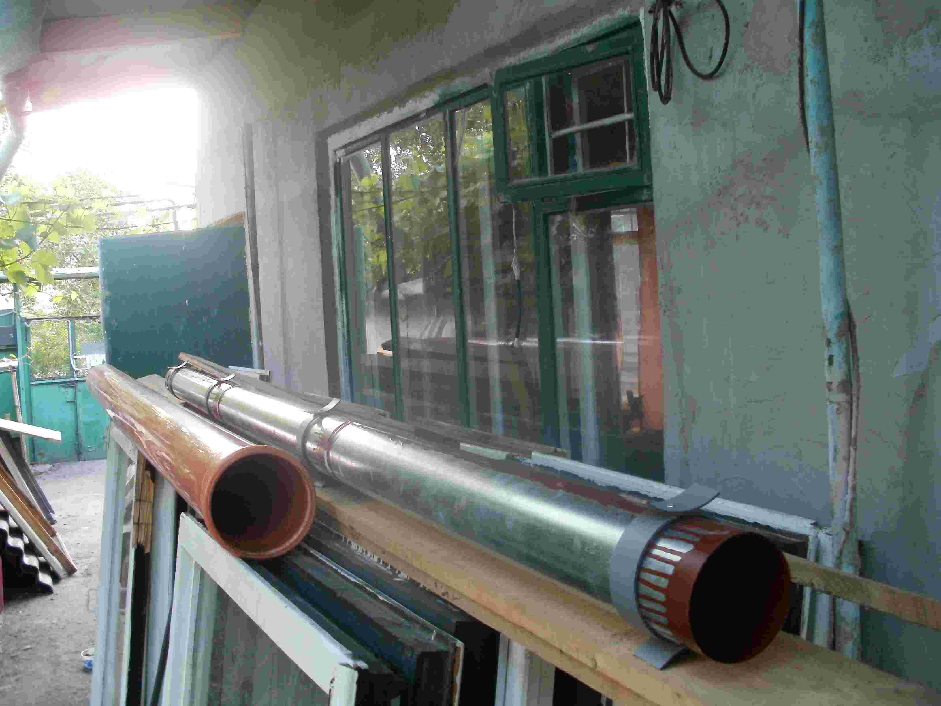

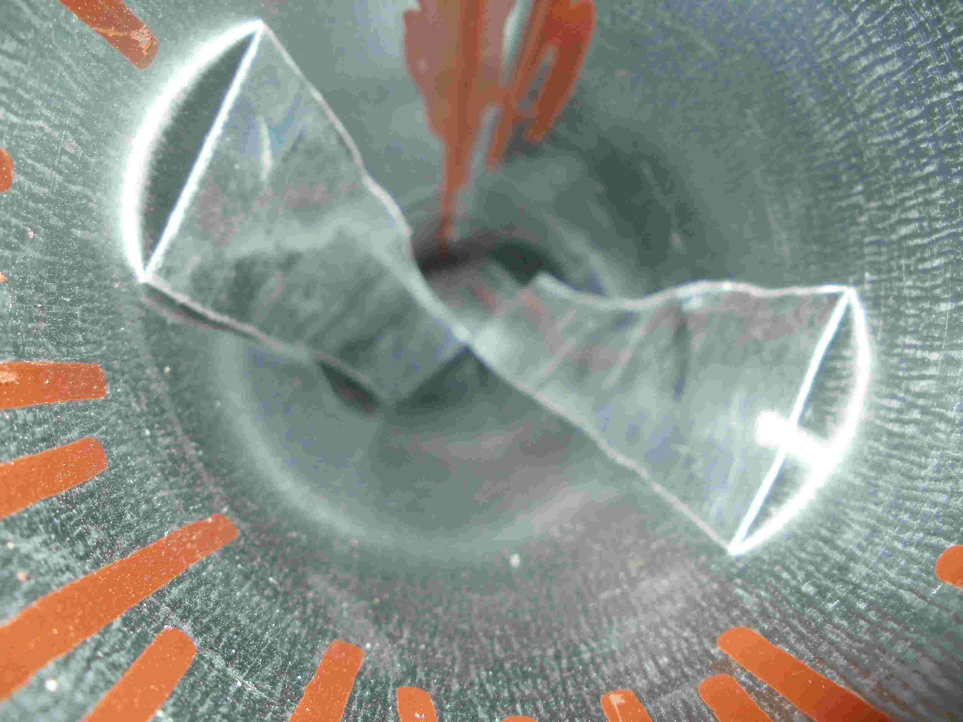

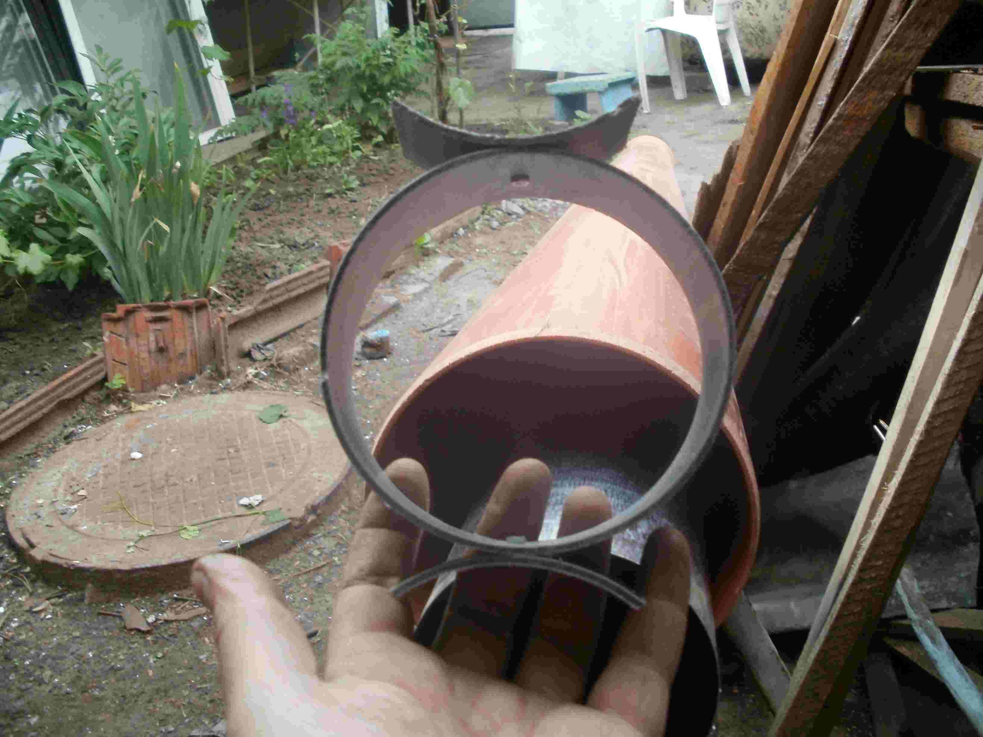

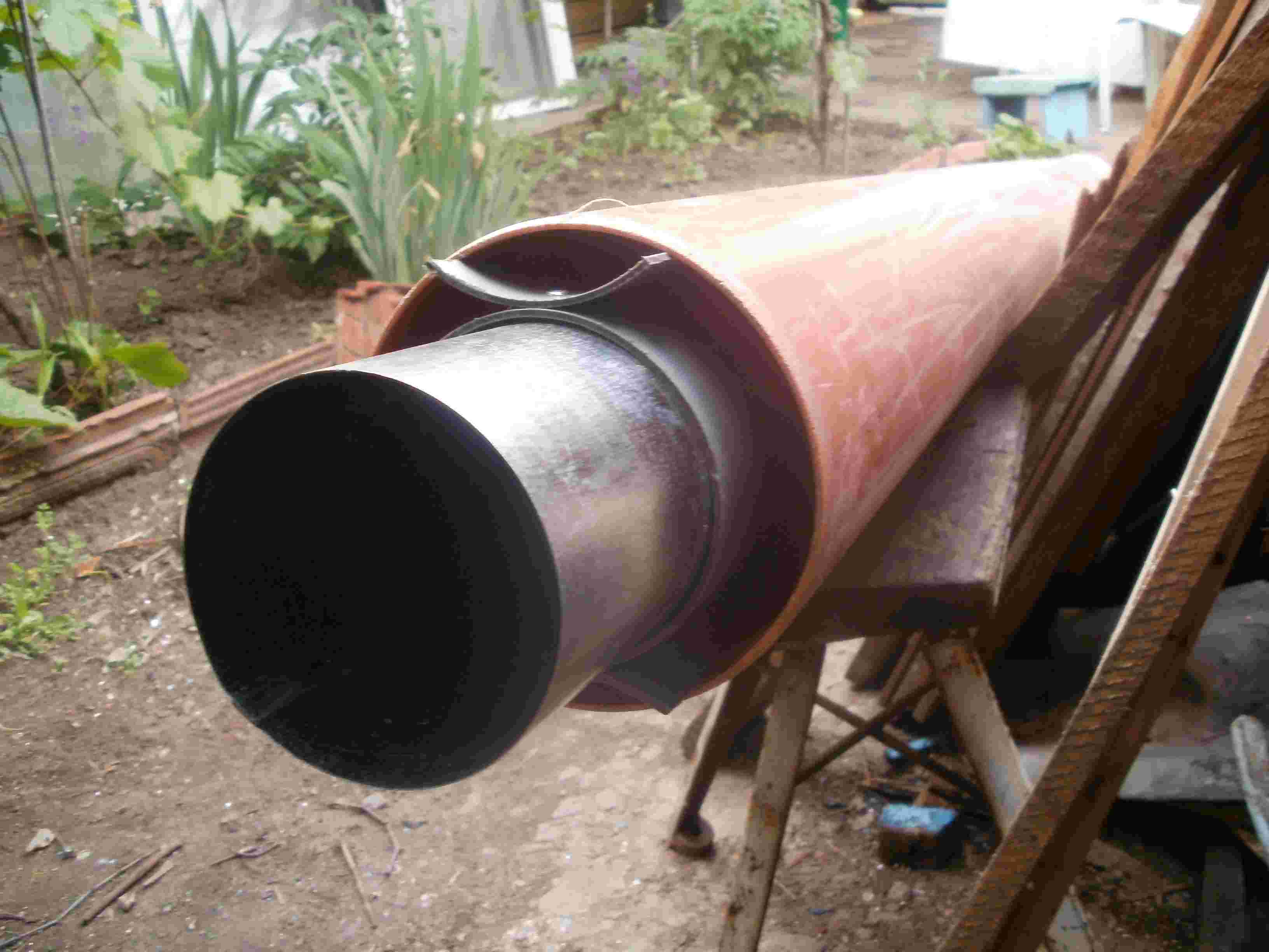

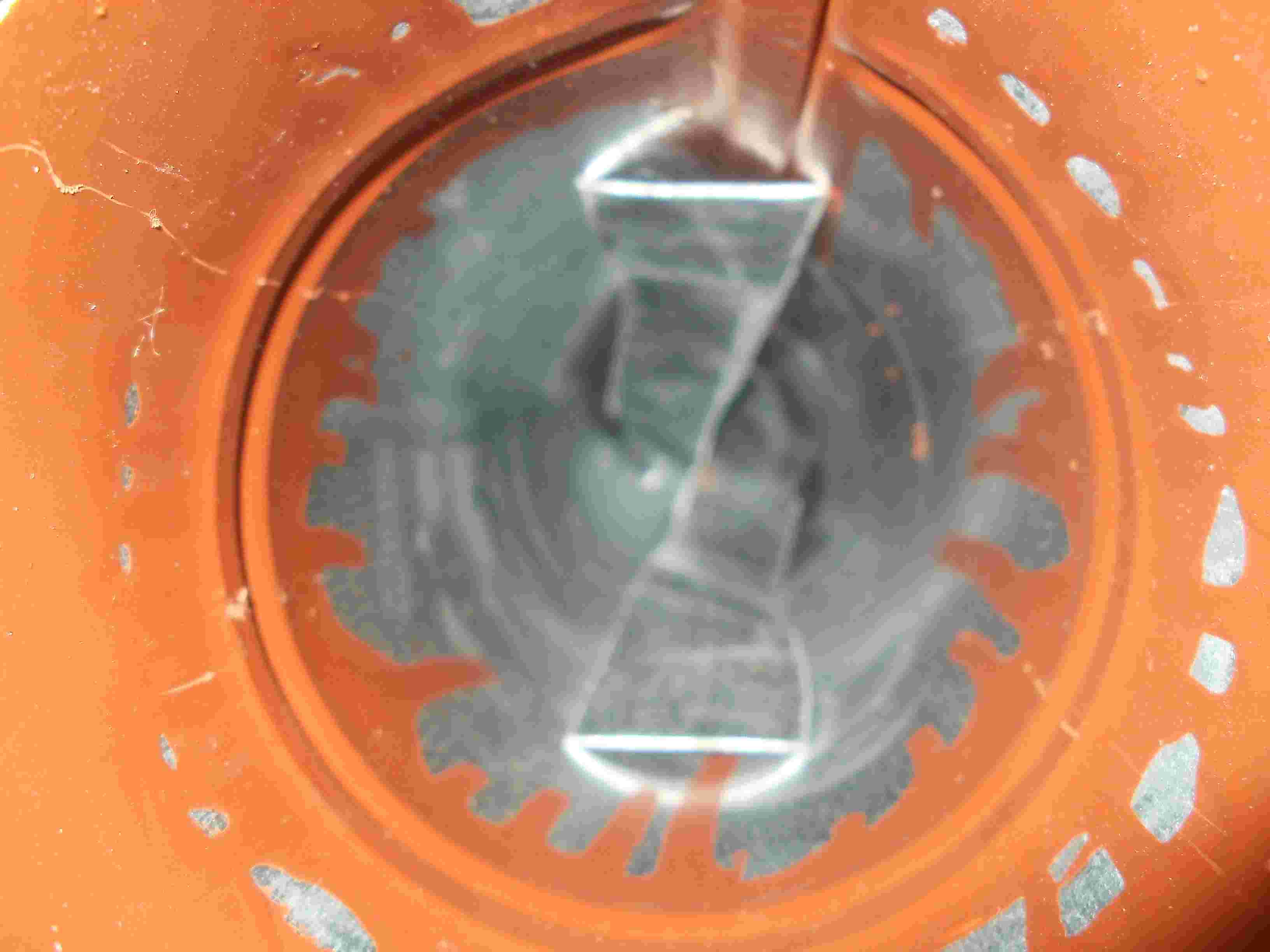

трубы готовы соединяю на автогерметик. внутри оцинкованых стоят турбулизаторы на форумхаузе читал что не перемешивая пристеночный воздух передача тепла хуже \затраты копеечные - может придется вент помощнее брать\- открыт вопрос по фильтру на вход\понятно нужен карманный макс большей площади- что за материал купить?\\

флизелин. Ну вы и навояли))) а считали сколько вы утилизируете таким рекуператором?

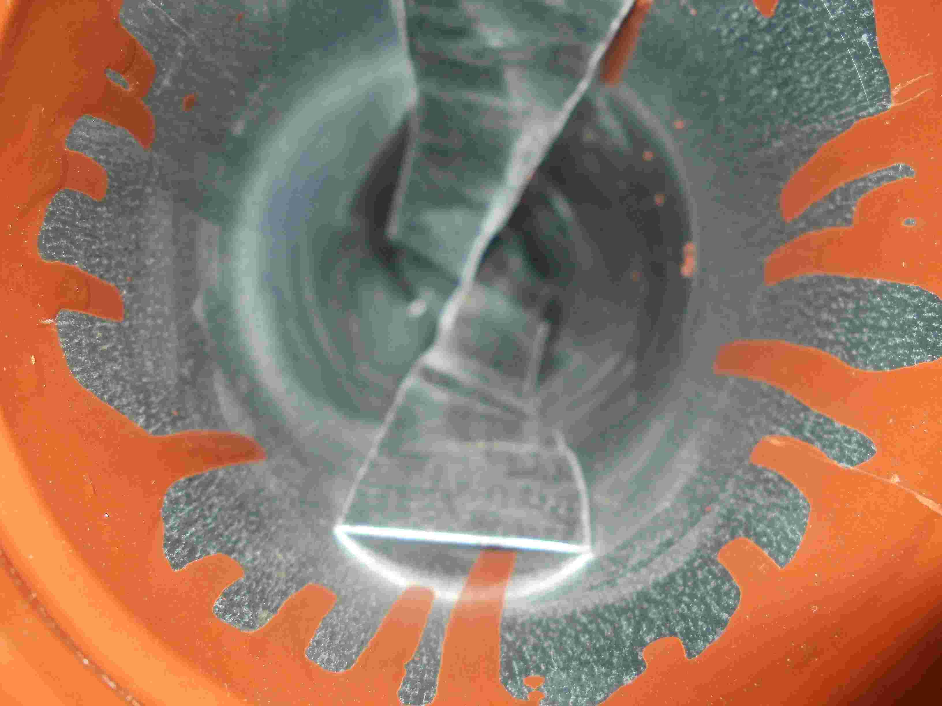

Так и не понял, как там у Вас организовано перемешивание.
Я не сильный аэродинамик, но мне кажется, что перемешивать ламинарный поток надо по всей длине поверхности, а не в нескольких точках.
И, почему-то, я считал, что чеканка поверхности оцинковки даст эффект намного больше, чем внутренние лопасти. Даже видел научный труд на эту тему.

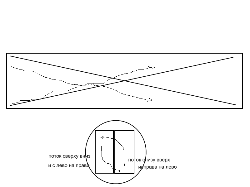

завтра сфотаю получше турбулизатор - 2 пластины - поток воздуха режется пополам и направляется к противоположным стенкам и так в каждой оцинковке т.е . 30 завихрителей .к сожалению по коаксильным трубам мало инфы может кпд низкий
При турбулентном режиме движение частиц воздуха хаотично, перемешивание обусловлено взаимопроникновением отдельных объемов воздуха и поэтому происходит значительно интенсивнее, чем при ламинарном режиме.Турбулентность является следствием внешних (заносимых в поток) или внутренних (генерируемых в потоке) возмущении. Турбулентность вентиляционных потоков, как правило, внутреннего происхождения. Ее причина — вихреобразования при обтекании потоком неровностеи стен и предметов.
