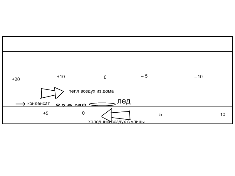

седня вот что в голову пришло.\см рис\ не начнет ли намерзать вода и не закупорит ли проход воздуху при определенных условиях ведь уклон не большой.может попеременно вентиляторы включать чтоб успевало оттаятьи стечь.

Боже упаси. Пробую плавно намекнуть на бесполезность всей этой затеи, самый первый рисунок был в кассу, дальше Остапа понесло. :):beer:

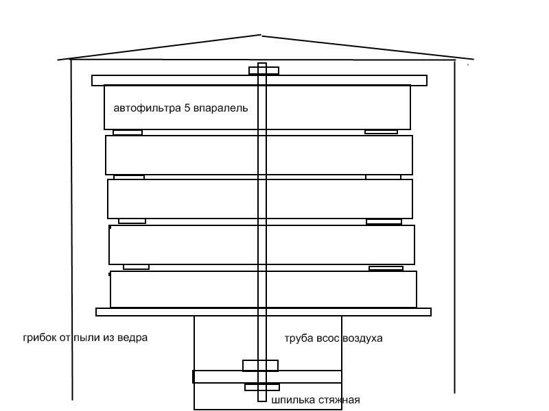

насчетпонижения входного сопротивления можно поставить 5 авто фильтров впаралель\спросил на базаре фильтра от 20 гривен. либо 2 слабых вентилятора последовательно - покритикуйте пожалста
Забудь про автомобильный фильтр. Там совсем другое давление.
Если поставишь вместо вентилятора движок автомобильный, тогда да.
Сам подумай, что толкает воздух через этот фильтр???
Атмосферное давление и работа поршня!!!
Фильтр и сам смастеришь из флизелина, например.
Но эти фильтры должны быть не в виде пластины, а как мешок или сачок для бабочек, для увеличения поверхности. Ещё лучше, как штаны, но при твоей осведомлённости в этом вопросе подойдёт и марля на трубе.
Бытовые форточные вентиляторы не смогут дунуть в трубу и третью часть той производительности, что на них написана. А если этот воздух пойдёт через фильтры и колена, то на выходе будет пшик.
А когда такой маленький приток, то ты его просто не заметишь. Носом не ощутишь. Один человек надышит больше, чем такой вентилятор надует. Просто нет смысла городить такую систему ради десятка кубов в час свежего воздуха.

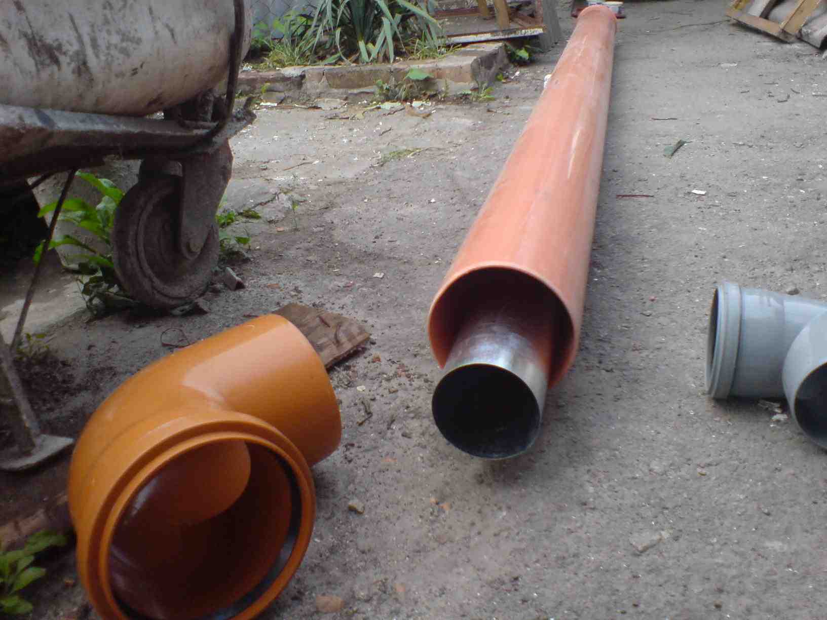

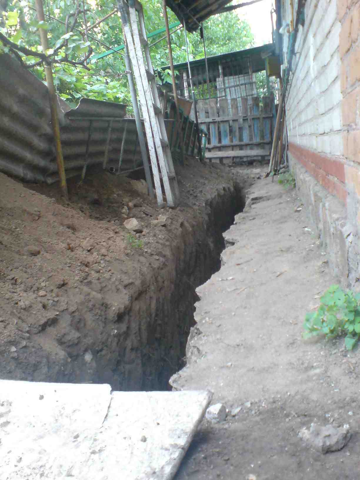

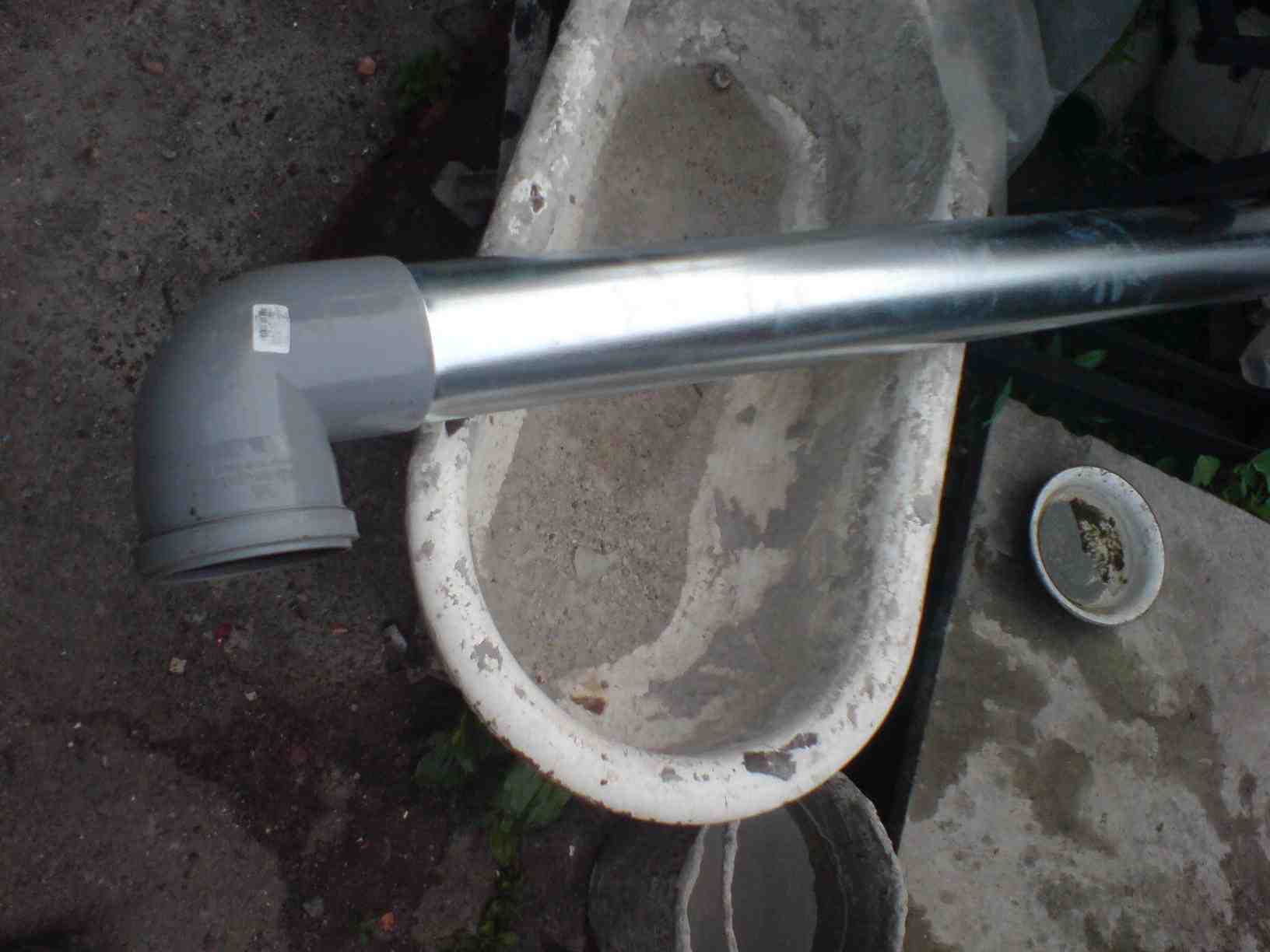

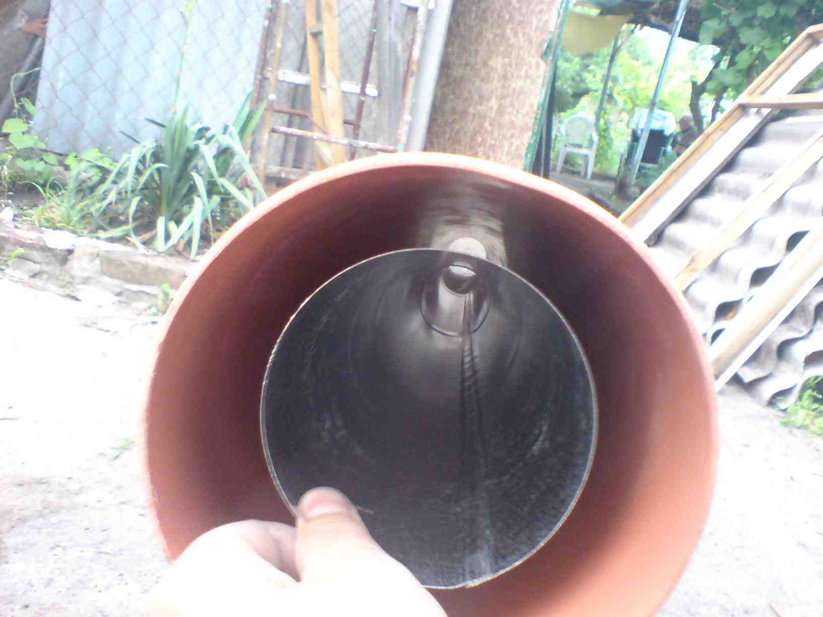

трубы куплены.повороты оцинкованые дорогие на 100 мм буду ставить пластиковые.вот еще вопрос как закапывать трубы .просто закопать . закопать и утрамбовать.и так как у меня глинистый грунт могу трубы пролить глиной - ни будет ни пустот ни неприлеганий. 3 вариант мне нравиться - покритикуйте.так как будет коаксил думаю упоры для внутреней трубы сделать как лопасти для лучшего перемешивания воздуха.
так же думаю навить турбулизатор внутри оцинковки чтоб поток перемешивался
имхо, он будет лишним. удорожание + сопротивление.
А технология сборки уже продумана? Не будет проблем на поворотах?
Не будет ли зарезано сечение на пластиковых уголках 100мм?
пластиковый большего диаметра чем оцинковка - придется садить на герметик.неясен вопрос с засыпкой трубы. также вопрос на какой глубине ложить пенопласт над трубой.
