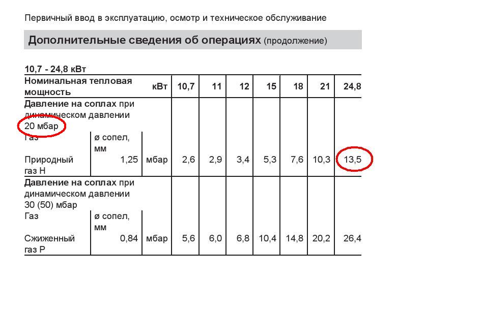

SON Опубліковано: 27 листопада 2014 Поділитись Опубліковано: 27 листопада 2014 Да все одинаково... Не всё. :D Про толстые стальные трубы забыли, которые тож грели стены по всему периметру и есть не просили. А сейчас у Вас одни радиаторы под окнами, т.е. в местах наибольших теплопотерь. И чтоб нагреть стены до комфортной температуры приходится перегревать дом в районе окон. А современные ПВХ-окна в плане теплопотерь - это черные дыры. По потолку (перекрытию) уже грил. Я перенастроил газового клапана на макс давление - 7,4мбар, а мин - 2,6мбар. Для 24 кВт котла макс. давление на горелке должно быть 13,5 мбар. 4 Посилання на коментар Поділитися на інших сайтах More sharing options...
morbids Опубліковано: 27 листопада 2014 Автор Поділитись Опубліковано: 27 листопада 2014 По потолку (перекрытию) уже грил. Да, так и есть, про утепление потолка Вы мне уже говорили и я над этим, скажем так, работаю... Для 24 кВт котла макс. давление на горелке должно быть 13,5 мбар. :drinks: Нет Вы чуть ошиблись, для Viessmann Vitopend 100 WH1D 24кВт максимальное давление газового клапана 10,5 мбар Посилання на коментар Поділитися на інших сайтах More sharing options...

SON Опубліковано: 27 листопада 2014 Поділитись Опубліковано: 27 листопада 2014 Нет Вы чуть ошиблись, для Viessmann Vitopend 100 WH1D 24кВт максимальное давление газового клапана 10,5 мбар Возможно и ошибся, старею однако, но руки то помнят. :D Страница 28 "Инструкция по монтажу и сервисному обслуживанию" 1 Посилання на коментар Поділитися на інших сайтах More sharing options...
SON Опубліковано: 27 листопада 2014 Поділитись Опубліковано: 27 листопада 2014 кстати, реально это должно быть сложно, Если периодически понаблюдать, как горит газ, даж в конфорке газ. плиты, то в зависимости от расположения звезд, в пламени появляются красно-желтые язычки. Воздух там или чё другое нам по барабану, но самое интересное, что в такие дни котел работает дольше и греет хуже. :D Посилання на коментар Поділитися на інших сайтах More sharing options...

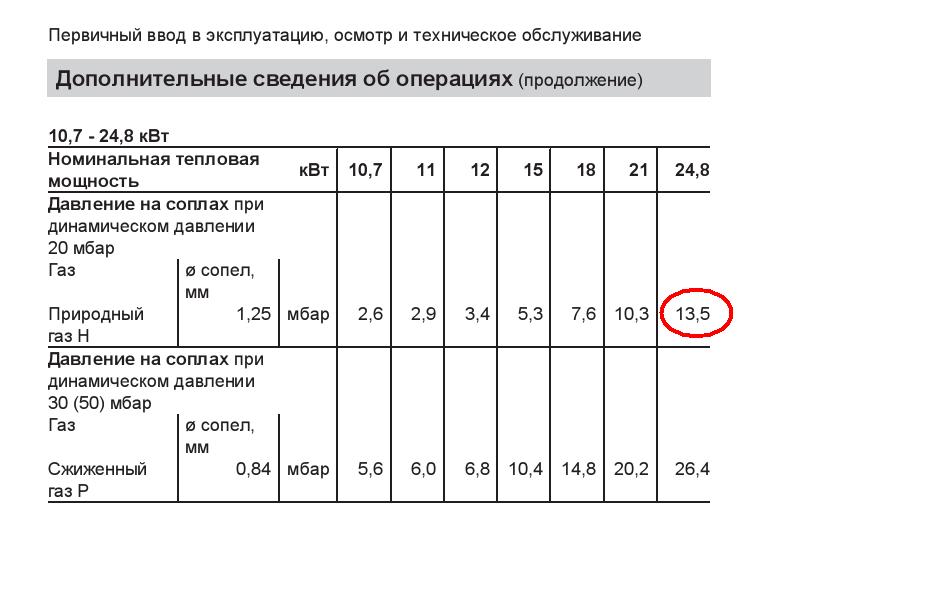

morbids Опубліковано: 27 листопада 2014 Автор Поділитись Опубліковано: 27 листопада 2014 Возможно и ошибся, старею однако, но руки то помнят. :D Страница 28 "Инструкция по монтажу и сервисному обслуживанию" Вы не подумайте, что я пытаюсь спорить и что-то доказать... Вот специально сделал скан со своей инструкции А вот ссылка на (ссылка устарела) с сайте www.viessmann.ua Посилання на коментар Поділитися на інших сайтах More sharing options...
SON Опубліковано: 27 листопада 2014 Поділитись Опубліковано: 27 листопада 2014 Сравните цифру во втором кружке. Практически все настенники дают максимум в районе 12 мбар. Посилання на коментар Поділитися на інших сайтах More sharing options...

N_NIK Опубліковано: 27 листопада 2014 Поділитись Опубліковано: 27 листопада 2014 Вы не подумайте, что я пытаюсь спорить и что-то доказать... Вот специально сделал скан со своей инструкции А вот ссылка на www.viessmann.ua [/size] Фирма Виесманн хороша в больших и тяжелых котлах. В бытовых они кхм .. заказывают попроще и типа подешевле. Типа заказывают у добрых и беспечных итальянских товарищей. Вы сопла форсунок провертьте. Иногда добрые итальянцы не жалеют и на Виесман бывают форсунки и 1,3 и...и 1,35... вместо положенных 1,25. Конечно это относится к нелегально завезенным и тд и тп но и на "белых" встречается. Разница в расходе небольшая но... мы ж бьемся за экономию... Посилання на коментар Поділитися на інших сайтах More sharing options...
SON Опубліковано: 27 листопада 2014 Поділитись Опубліковано: 27 листопада 2014 ТО morbids, гляньте первую строку в таблице.Doc1.doc 1 Посилання на коментар Поділитися на інших сайтах More sharing options...
morbids Опубліковано: 27 листопада 2014 Автор Поділитись Опубліковано: 27 листопада 2014 Сравните цифру во втором кружке. Практически все настенники дают максимум в районе 12 мбар. А по первом кружочке, у Вас при динамичном давлении в 20 мбар, а у меня при 13 мбар по инструкции и динамическое давление у меня ток и есть на котле 13 мбар, с статическое 20 мбар У меня в инструкции такая же таблица, вот только в место 17 там 13 мбар Посилання на коментар Поділитися на інших сайтах More sharing options...
SON Опубліковано: 27 листопада 2014 Поділитись Опубліковано: 27 листопада 2014 А по первом кружочке, у Вас при динамичном давлении в 20 мбар, а у меня при 13 мбар по инструкции и динамическое давление у меня ток и есть на котле 13 мбар, с статическое 20 мбар 13 в динамике - это плохо, а еще и морозов нэма. Немцы ниже 17 вообще не дают котел включать. Украинская редакция мануала позволяет. :D Расскажите чего на чердаке намеряли. Посилання на коментар Поділитися на інших сайтах More sharing options...
