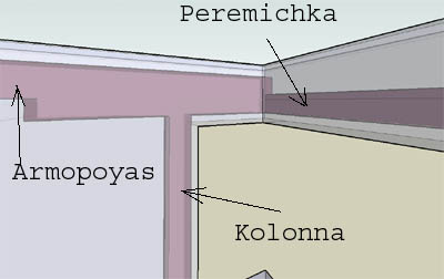

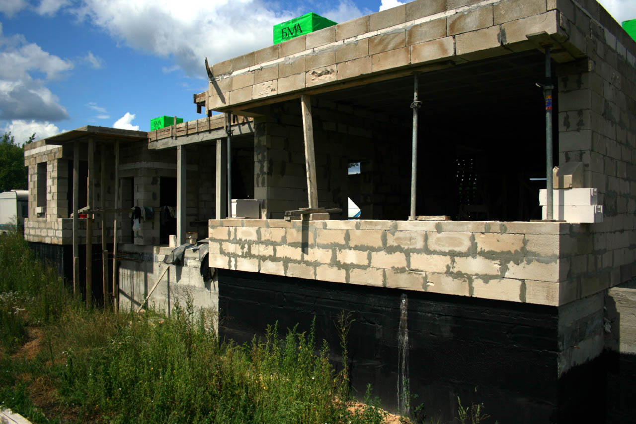

По ходу вопрос: как конструктивно висит оконный проем на Вашем фото без балки?
Ага я тоже задумался... :unknown:
Всем спасибо за советы, я буду их держать в голове. Времени на раздумья у меня очень много. :)

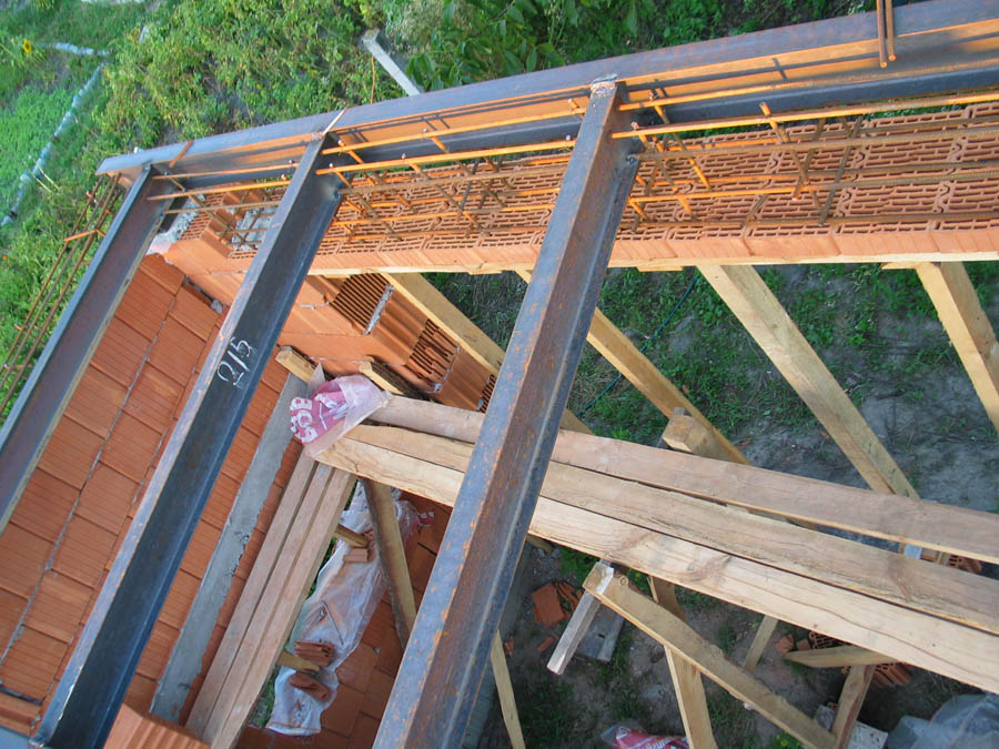

По поводу проема, там в стенах бетона намного больше чем кажется. Ниже привожу конструктивный рисунок, простите за транслит. С двух сторон от проема в стенах вылиты колонны сечением 200х200, которые вмоноличены в армпояс. Сверху эта конструкция придавлена сборно-монолитной плитой перекрытия. Перемычка фактически самонесущая, на ней нагрузка только трех рядов блоков.
офигеть...а кто такую конструкцию придумал?
Мне долго голову ломали и придумали так (см.фото).

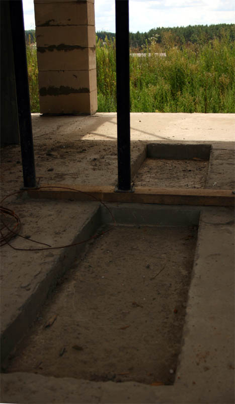

Вот и меня сия участь постигла. Запланировал я в доме создать пару садов. И чтобы не загромождать пространство горшками, решил я утопить их в пол. Пусть деревца растут из пола, так и естественней и эстетичнее. Передо мной встала проблема. Так как запланированы были плиты перекрытий с предварительно натяженной арматурой, для покрытия 8-ми метрового пролета, реализация любых углублений в полу была практически не возможна. Монолитное перекрытие - долго, дорого и никто мне так и не сказал какой толщины и какой армировки оно требует. Вот тогда я наткнулся на сборно монолитные перекрытия "терива". Каким-то чудесным образом ширина блока в этом перекрытии как раз соответствовала ширине моей клумбы. Я просто не положил с десяток блоков между двумя соседними балками, и получил искомую емкость, которая в окончательном виде будет 25 см глубиной и объемом 450 литров. Эх, березку бы туда посадить, вечнозеленую. :)
Кто придумал, мне сложно сказать, мною данная конструкция была подсмотрена на Южном мосту. Опорная колонна с консольным ригелем.
У вас гораздо более сложная конструкция, фактически висящая в воздухе плита перекрытия, отсюда и колличество металла (мне так кажется :) ).
для клумбы было бы не плохо дренажную канализацию вывести + уклон днища минимальный. А задум хороший.

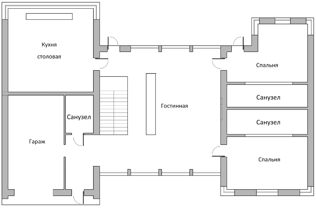

Итак первый этаж. Перед тем как напечатать это сообщение, я провел около двух часов чтобы нарисовать «жалюгидный» план этого этажа, прикрепленный ниже. Как выяснилось у меня есть чертежи в осях, все возможные раскладки перекрытий и газобетонов, а простого плана с описанием помещений – нет. И этот форум первая и пока единственная причина потребовавшая от меня этот план.
Даже не знаю как его прокомментировать, зачем рассказывать о том что нарисовано, разве что кто-то будет читать мое сообщение слепому. Ок. Въезд в гараж и вход в дом расположены рядом. Я хочу сделать подход и подъезд прямо к дверям, без всяких ворот в заборах. При входе прямо напротив дверь гостевого санузла. Понимаете о чем я? Можно даже не снимать обувь и верхнюю одежду. :) Прихожая плавно перетекает в гостиную, которая и является географическим центром дома, тут и спуск в подвал, и подъем на второй этаж, двери в обе спальни, выход на задний двор и дверь к серому кардиналу дома – кухне/столовой. Почему к серому кардиналу? В гостиной можно сколько угодно сидеть с гостями, но все равно окажетесь на кухне.
Гостевые спальные комнаты. Тут я пошел на маленькую сделку с совестью. Дело в том что любая идея (по моему убеждению) хорошо работает один раз. Когда я делал примерную планировку, у меня сразу же не сложилось с санузлами, всегда с ними не складывается. Я не стал решать эту проблему, целое крыло под две комнаты – как-нибудь разберусь потом, подумал я, и разобрался. Длинный и узкий санузел замечательно размещает в себе все сантехнические приборы, они легко компонуются, но он длинный и узкий. И тут я придумал такой ход конем, делаю широкую арку вход, которая визуально объединяет комнату и санузел, посередине ставим ванну и вот когда арка открыта – мы принимаем водные процедуры практически по центру всей комнаты. Закончили. Закрыли вход. И имеем обычную комнату. Так вот, такой вариант санузла был принят в двух экземплярах. Что и есть сделка с совестью. И меня это до сих пор мучает. Как будто вы покупаете понравившуюся картину в двух экземплярах, чтобы любоваться ей и дома и на работе.
В гостиной комнате как вы уже знаете (если читаете тему с начала) две стены имеют много квадратных метров остекления. Вернее, сейчас они имеют только бетонные колонны, на которых лежат перекрытия, и между которыми будут вставляться стеклопакеты. Кстати когда заливались колонны, надежды на хорошую опалубку сбитую высокогорными мастерами не было. Берем щиты опалубочные собираем льем. Ниже результат. Конечно же потом эти колонны будут оштукатурены, но меня всегда радует если работа выполнена самым аккуратным из возможных способов. Думаю и оконщики оценят. Для сравнения даю аналогичную колонну от западенцев для лестницы.
есть вопросы

- где север? Нужно думать уже, как от солнца в жару спрятаться. Может встроить нишы для маркизов или к вертикальным стойкам жалюзи.
- басейн декоративный или полноценный? В любом случае будут капли от дождя на окнах. Как с этим бороться, ведь по воде не пойдешь протереть.
- предыдущие два вопроса можна закрыть, если над фасадом (заднего двора) сделать навес-козырек.
- не гармонично вписались двери...почему они такие низкие? Хочеться поднять до высоты окон. Если технически это уже невозможно, то можна сделать декоративную накладку (имитация продолжения материала двери).
- можна доску терассы поднять на фасадные простенки с дверьми, тогда это будет спрятано, а двери тоже сделать под доску терассы вместе с простенками.
- нет картинки главного фасада...жаль, а идея отсутствия заборных ворот - хорошая.
ИНТЕРЬЕР:
- куда снять одежду в прихожей? Если на гаражной стене - будет видно с дивана. Хочется в гаражной стенке сделать нишу (до 500мм) - туда встроить гардеробную.
- гостевые спальни не удобные...нет куда шкаф поставить. Нельзя вместо 2 комнат сделать одну, но с нормальным санузлом и гардеробной, и маленьким окном в ванной?
- санузлы - результат эмоционального, романтического настроения, но не практичного и удобного решения. Есть у меня предложение: сделать из двух гостевых спален одну хозяйскую ночную зону. С северной стороны спальня, с южной - ванная комната, а между ними - проходная гардеробная. А гостей - наверх.
Это удобно. Утром владельцы могут приготовить завтрак (никого не разбудив) и пригласить гостей вниз. Можна тихонечко куда-нибудь уехать или заняться йогой на терассе. Поплавать, покушать, растопить камин. И т.д. Опыт многих пользователей говорит, что удобно жить на первом этаже, а детей, гостей, кабинет - на второй. Простите за флуд...
- какой програмой делались чертежы? Могу нарисовать свое видение. Если вариант с главной спальней не подходит, то санузлы можна разделить вертикально.

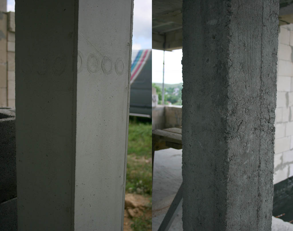

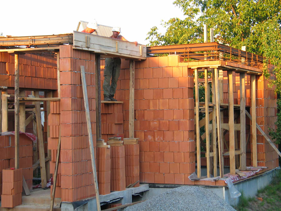

По тому, что видно на снимках, претензии не к щитам, не к опалубке, а к бетону, его констистенции, пластичности и способу его укладки - с вибратором или без. Несущая способность представленных колонн отличается в разы.

Ключевое слово - вибратор. И дело вовсе не в опалубке, хотя с профессиональной опалубкой работать удобнее ;)

Я аппладирую Вам! Практически все недостатки разглядели на моем нелепом чертежике. Но по порядку.
Переверните чертеж вверх ногами и получите ориентацию дома по сторонам света как на географической карте. Сейчас юг вверху.
По поводу солнца, время покажет, я надеюсь на систему кондиционирования, а солнце (судя по названию темы) я очень люблю. :) Но за совет спасибо, я посмотрю на конструкции маркиз.
Для мойки окон я планирую предусмотреть конструкцию, но она еще в процессе обдумывания. Бассейн полноценный, скиммерный. Как крайний вариант я планирую отступить от стены до начала бассейна 60 см, для удобного доступа к окнам. Но честно говоря не очень хотелось бы этого делать.
По поводу дверей. Очень больная тема. Я очень не люблю двери. Во первых они незаслуженно дорогие. Во вторых они всегда привлекают к себе внимание. В третьих они практически ограничены по размерам. В детстве я жил в старом доме в котором стояли старые как дом двери высотой под три метра. Почему по прошествии почти века с момента изготовления тех дверей, такие высоты практически недостижимы для современных дверей? Куда движется прогресс? Я нашел некоторый компромис, невидимые двери, смотрите на прикрепленный файл. Такие двери не будут резать уже существующие пропорции, и не будут добавлять в интерьер и экстерьер ненужные акценты. Кстати вы правы, я использую цвет покрытия терассы на фасаде, просто на терассе я хочу сделать или наливной пол под цвет фасада, или плитку.
Простите за отсутствие картинки главного фассада, там есть некоторые незаконченные детали, без которых я не хотел бы ее публиковать.
По поводу прихожей, вы правы, одежду буду вешать при входе справа, шкаф в гаражном простенке не смог вставить, не хочу уменьшать ширину гаража при въезде - боюсь не всегда я буду парковать автомобиль.
Гостевые спальни, я должен попросить у вас прощения, за не совсем корректный чертеж. Дело в том что я предусмотрел небольшие гардеробные, они отнимают часть "узких и длинных" санузлов, которые на самом деле может быть не совсем нормальные, но уверяю вас будут очень удобными. :) Эххх... если бы сделать одну спальную комнату вместо двух, но нужны обе. Площадь каждой под 20 метров без санузла. Может быть на чертеже они выглядят меньшими? Вы знаете изначально я тоже планировал вертикальное разделение санузлов, но они получаются слишком "квартирными", т.е. приборы становятся, но радости от такой планировки не испытываешь.
К сожалению, дело именно в опалубке. Вибратор не применялся в обеих случаях, бетон был примерно одной консенстенции. Все дело в том что в "плохом" варианте, опалубка была сбита из досок, а доски в отличии от влагостойкой или опалубочной фанеры, очень быстро впитали влагу, из-за чего поверхность бетона получилась пористой. Предположу что несущая способность в таком случае отличается не в разы.
если будет желание закончить детали главного фасада, то можна это сделать с помощью строимдомовцев;).
По поводу второго этажа: ясно одно - как хорошо, когда знаешь что хочешь!:)
Если будете делать перекрытие между 1 и 2 этажами, то предусмотрите нишы для штор над стенами с окнами.
Басейн можна утопить ниже уровня окна...как на Вашых предыдущих фото.
Двери невидимые пока только интерьерные...на улицу такие не поставиш.
Санузлы, разнесенные по разным сторонам дома, принесут вам массу недобств с разводке труб. Ведь вам надо все сливы свести в один стояк. Или у вас есть цоколь?
цоколь уже есть! Туда же инсталируют комуникации систем отопления, водоснабжение (гидроаккумулятор большой не забудьте), бассейна скимерного (пока, в будущем лучше бетон + мозаика или наливной), вентиляции и кондицинирования, генератора и стабилизатора. щитовая... и трубы с санузлов по перекрытию Теривы будет пустяком.
Дренаж с клумб гостинной и кухни не забудьте!:)
